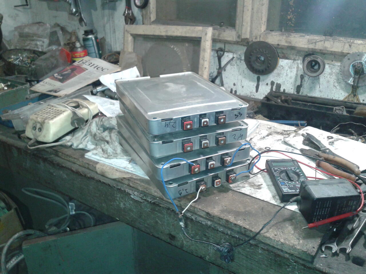

Яка "хімія" в цих консервах?
Коментарій до файлу: Пробував китайтестером- показують 8,8 В, що дуже сумнівно, бо вони вже давно лежать а до цього поливались шлангом з водою через "бавовну"
акум.jpg [ 162.19 КБ | Переглядів: 11339 ]
20 тис.на педалях + 30 тис на електро

LiMn2O4

Форум поки що весь не "викурив" та і знання мої в електротехніці досить примітивні,але... розрізав я з"єднання між комірками -кожна показує 4,45В. Галогенною лампочкою "посадив" вольтаж до 4,25В. Але за ті ж 5-7 хвилин комірка знову "набрала" ті ж 4,45В. Знаю, що це занадто, але як досягти рекомендованих 4,2В?

анрі13 писав(ла):
deemon писав(ла):
LiMn2O4
знання мої в електротехніці досить примітивні,але... розрізав я з"єднання між комірками -кожна показує 4,45В ... як досягти рекомендованих 4,2В?
Швиденько подавайте заявку в Нобелівський комітет!
Ви винайшли нове хімічне джерело струму з напругою на елементі 4,45В!
Подібного навіть ведучі лабораторії світу ще не можуть запропонувати. :nein:
Ви хочете щоб вам надали пораду до абсурдних запитань?
Мабуть спочатку потрібно достовірно поміряти напругу.
Або хоча-б протестувати свій китайський мультиметр, на адекватність його роботи.

В нього в підписі зазначено "20 тис на електро" (а спочатку здавалось що перший день ознайомлюється з "електричками") -> нехай поміряє будь-яку комірку із знайомою хімією для порівняння
Update. вангую що це воно, хоч трохи різняться корпусами https://stroomparts.com.ua/catalog/zapc ... an_leaf_2/
а тут на фото 1-в-1 вони https://home-energy.com.ua/ibp/ups-li-i ... 000-b.html
а для чого нед ними так познущались (зарядкою від БЖ без контролю)?

Kozak писав(ла):
анрі13 писав(ла):
deemon писав(ла):
LiMn2O4
:nein:
Пробував 2-ма китаймультиметрами- показники однакові. Пошукаю щось серйозніше...
а тут на фото 1-в-1 вони https://home-energy.com.ua/ibp/ups-li-i ... 000-b.htmlТакі. З Нісана. Щось сталось з авто, подробиць не знаю, знайомий казав, що поливали водою.
Щодо "20 тис. на електро"- все просто- купив набір, акум від форумчанина, підключити все теж допомогли форумчани. Комусь це "муляє"?

alex_step писав(ла):
Лише спробував чи братиме заряд. До того ж не дуже і познущався- з"єднав послідовно 2 консерви, китайтестер показав 17,8 В, БЖ на 19 В (за тим же китайтест.)

анрі13 писав(ла):
1. То треба було й запитання на тому будувати - "Консерва з Ліфа"
2. за "20 тис. на електро" не довелось ознайомитись з батареями??? (Станіславський)
3. Д̶о̶ ̶я̶к̶о̶ї̶ ̶н̶а̶п̶р̶у̶г̶и̶ ̶м̶а̶л̶и̶ ̶н̶а̶м̶і̶р̶ ̶з̶а̶р̶я̶д̶и̶т̶и̶ ̶т̶и̶м̶ ̶Б̶л̶о̶к̶о̶м̶Ж̶и̶в̶л̶е̶н̶н̶я̶? Що наробили - те тепер й маєте...
анрі13 писав(ла):
:doh: Ви про CC/CV режими зарядки літію щось чули? Не кажучи вже перевищення напруги (19 vs 17,8)...
анрі13 писав(ла):
Нічого страшного. Я випробував лише 2 консерви. " У нас єтого гуталіна....! :D ( канікули в Простоквашино)
Я ж писав- рівень примітивний. Інакше з якого бздуру я тут "клаву тиснув" :lol:

анрі13 писав(ла):
Якщо настільки то настійливо рекомендується Вам не проводити ніяких дій з літієвими акумуляторами у дома чи гаражі де є можливість матеріальних збитків у разі пожежі.
Я це врахував, бо не дарма частину форуму "викурив". З усіх "копняків" на мою адресу зрозумів, що у мене китайтестер бреше. Все?

анрі13 писав(ла):
Важко зрозуміти Вас по уривкам інформації.
Якщо чіпляли навантаження, щоб знизити напругу, то на який час, що потім напруга знов піднімалася?
Як можна зарядити пакети до 4,45В, коли максимально допустима напруга,
при якій ще не відбуваються невідворотні процеси (газовиділення, деформація та інш.) не більше 4,3В?
Якщо ви робите подібні експеременти, то це також непогано, по можливості викладуйте інформацію тут,
думаю багатьом буде цікаво, що відбувається якщо перезарядити елемент більш від номіналу.
П.С. Коли теж починав займатися батареями до електротранспорту, то зрозумів,
що мого лабораторно повіренного китайського тестера, не вистачає для таких цілей.
тому прийшлося купляти більш точний ZT303, саме для вимірювання напруги на елементах при балансуванні та інш.

Kozak писав(ла):
анрі13 писав(ла):
при якій ще не відбуваються невідворотні процеси (газовиділення, деформація та інш.) не біліш 4,3В?
Пишу, про те. що бачу. Спробую сьогодні зафіксувати на фото. До речі, 4,5 В за моїм тестером-це ще не межа. Далі побоявся . Маю ще радянський, стрілковий тестер. Спробую.
Kozak писав(ла):
анрі13 писав(ла):
Мене не цікавлять експерименти. Хочу взнати, чи можна з цих батарей хоч щось "витягнути". Наприклад , до движка на 24 В в переднє колесо. За акуми я не платив, чому б не спробувати? :ups:
