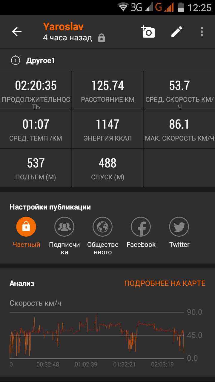

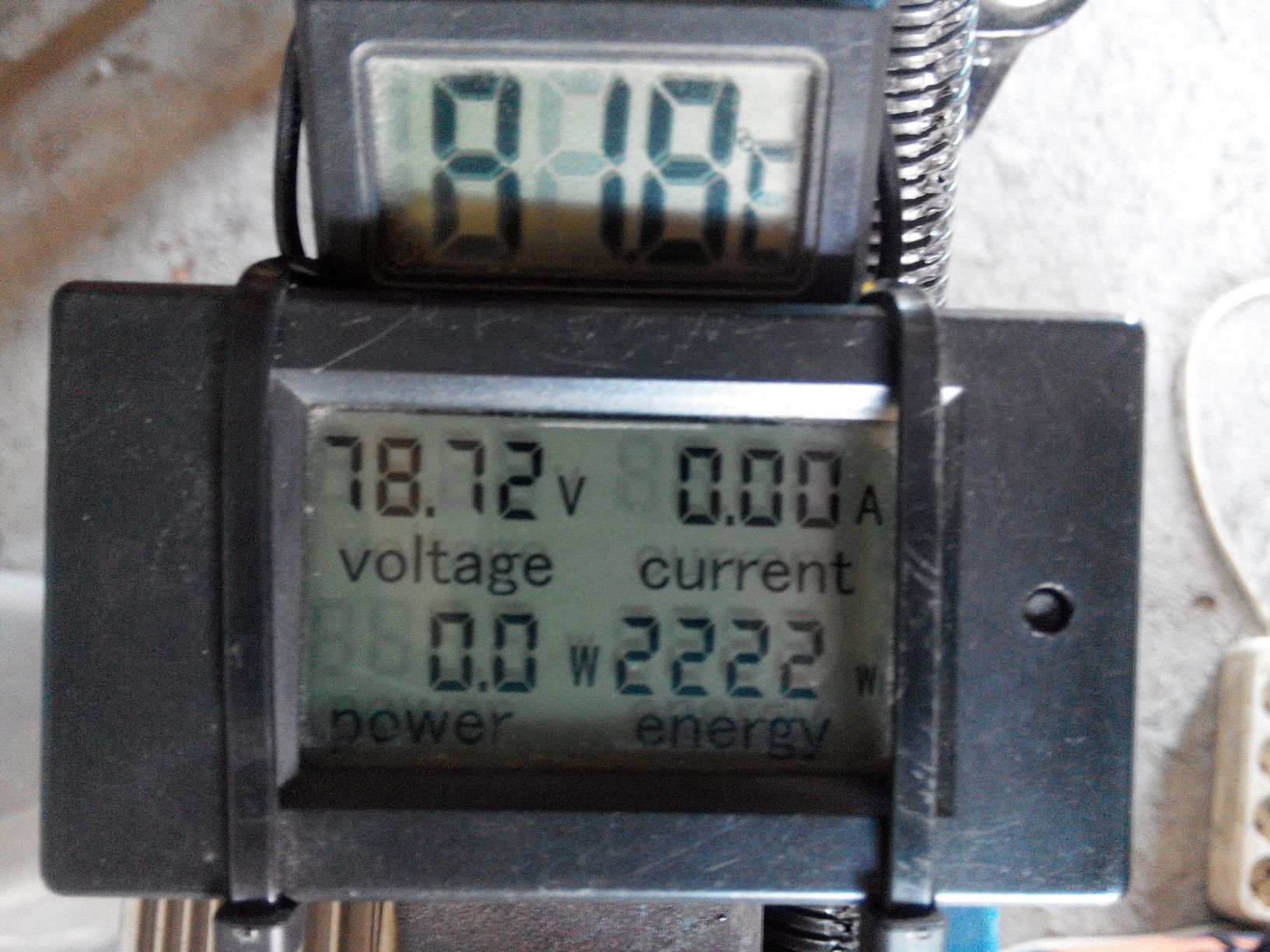

#40121Повідомлення 03 серп 2017, 12:29
Звідки: Володарка - Київ
Дякував (ла) 1 Подякували 12
Мій електротранспорт: Будую електролігерад
Щаслива поїздка.
Screenshot_2017-08-03-12-25-22.png [ 112.51 КБ | Переглядів: 9549 ]
20170803101249.jpg [ 2.21 МБ | Переглядів: 9549 ]
В дорозі 2:20, потрачено 2222втг.
Витрата 17,7 втг/км при середній 53,7.
 Заголовок повідомлення: Re: Будую електролігерад з нуля
#40122Повідомлення 03 серп 2017, 12:33
До речі, мій план що до тепло-регулювання двигуна повністю себе виправдав. В Києві буда неймовірна спека, я за кілька днів ні разу не нагрів двигун до 110°с, найбільше що бачив 104°с. Навіть не прийшлось свердлити отвори чи заливати масло!
