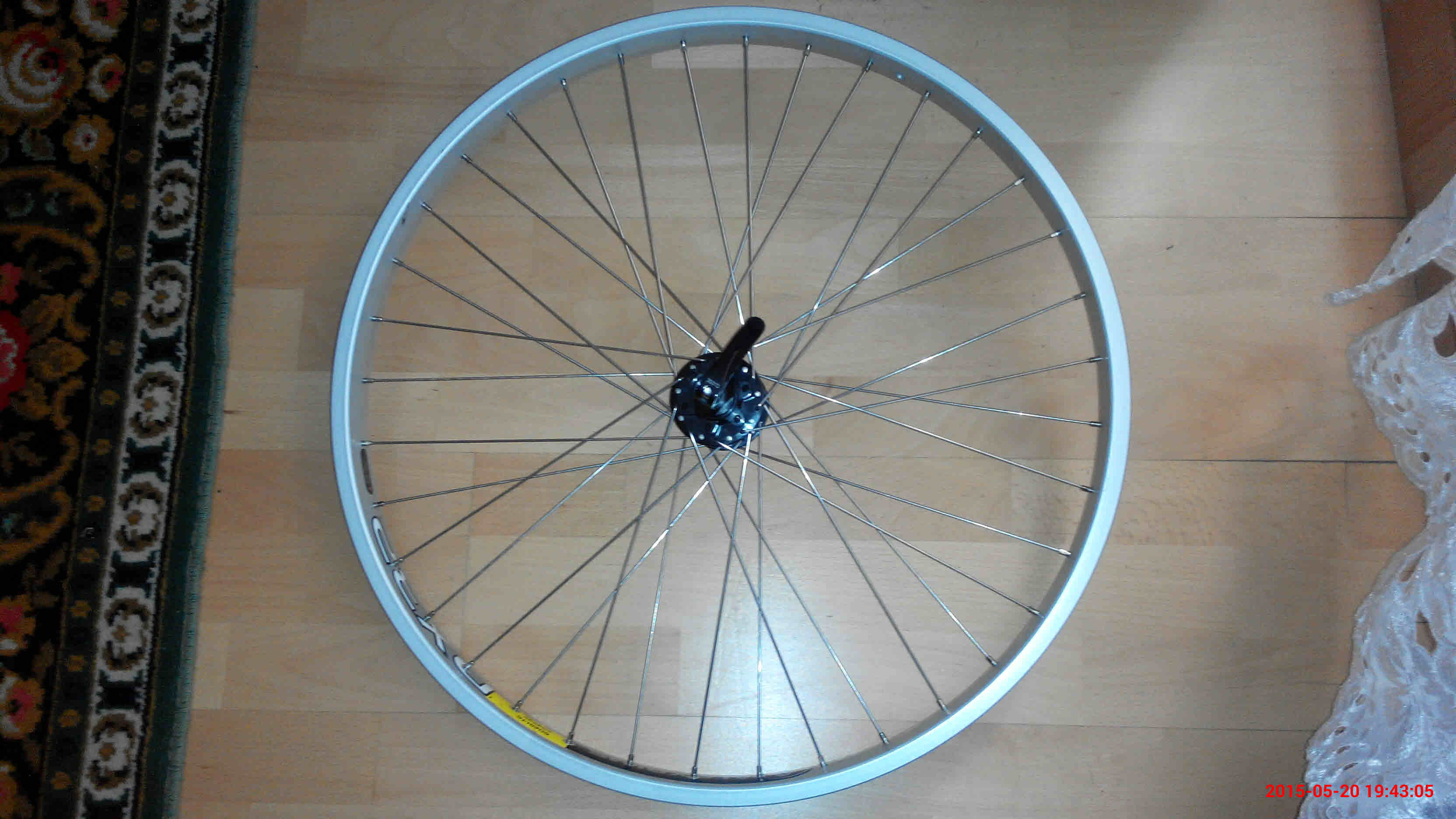

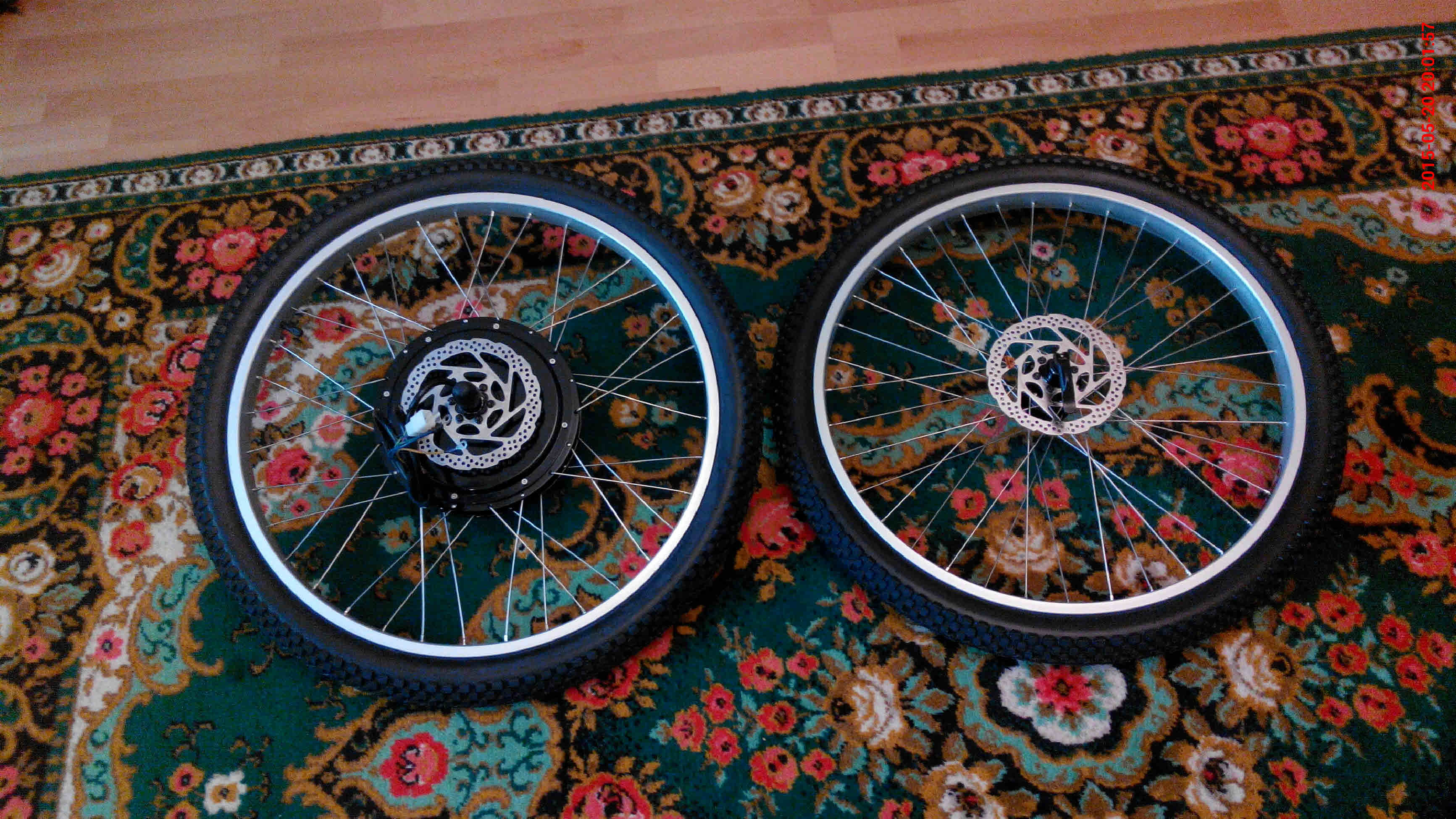

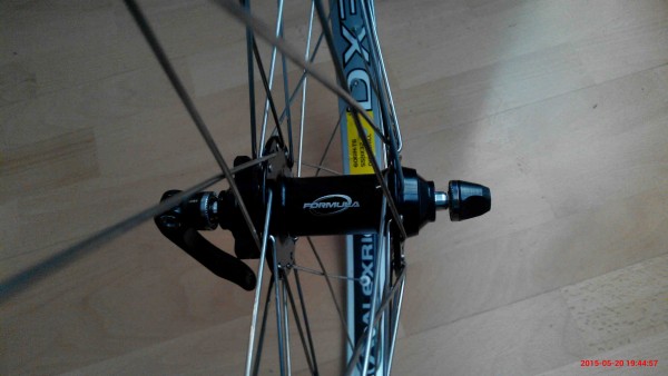

Сегодня оспицевали переднее колесо. Теперь у меня уже есть два готовых колеса :)
obod-F.jpg [ 257.72 КБ | Переглядів: 8699 ]
obod-F1.jpg [ 239.44 КБ | Переглядів: 8699 ]
koleso.jpg [ 485.38 КБ | Переглядів: 8699 ]
Также договорился с токарем по поводу изготовления некоторых деталей для вела. В общем продуктивный денек выдался.
ПС Развесовка по колесам: переднее в сборе - 2,67кг, заднее в сборе - 9,5кг
Продолжение следует...
