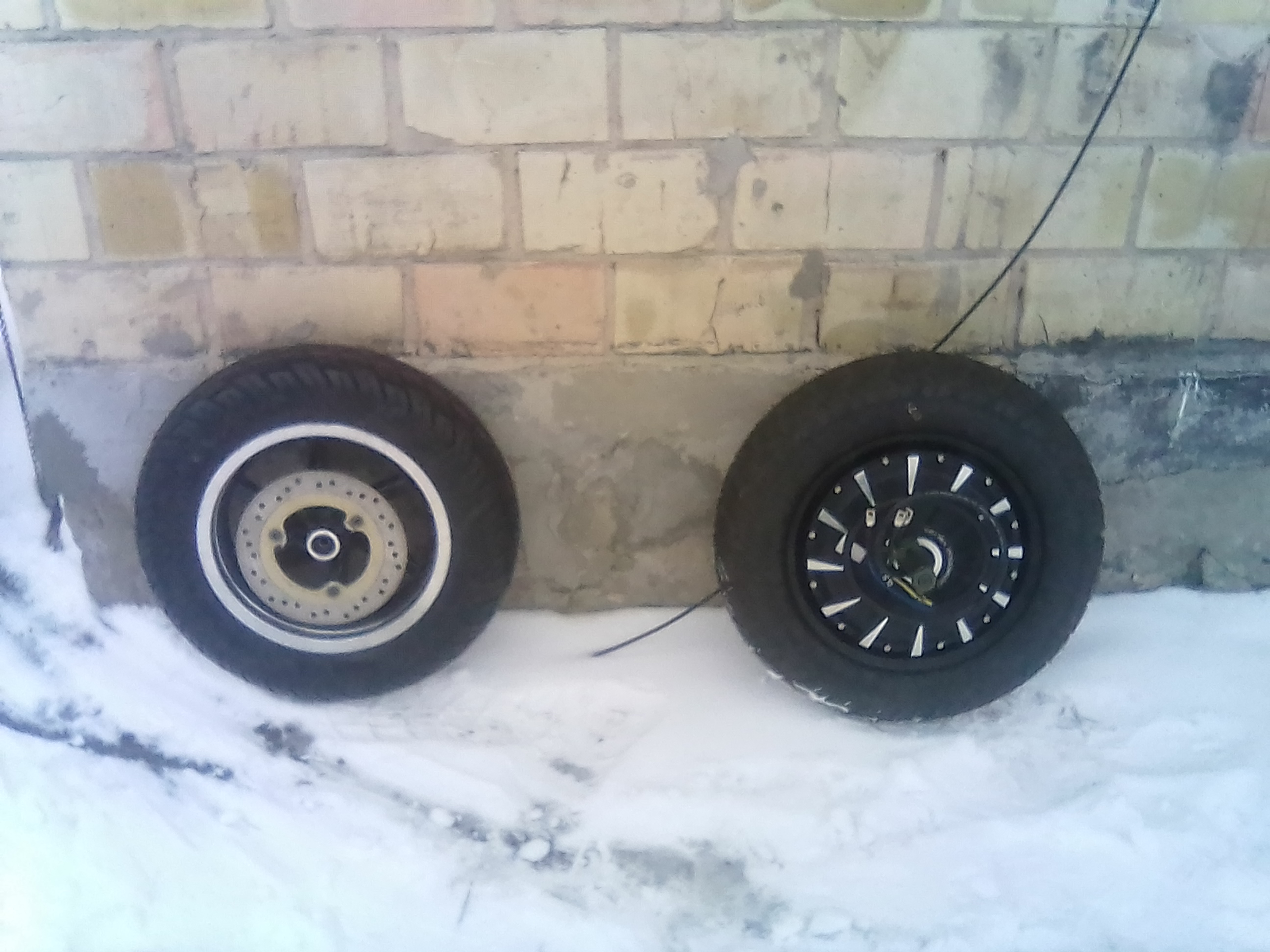

Руки чешутся,очередной "монстр" рождается потихоньку)))
IMG_20180321_131602.jpg [ 1.21 МБ | Переглядів: 7853 ]

вітаю, це буде конверсія чи байк з нуля?

Все с нуля,включая рычажную вилку.Должен получиться мощный одноместный аппарат с хорошим клиренсом.Мотор Кваньшунь 260 диаметра,контроллер Келли 7230,аккумулятор 60в 48А.
Остальные железки пока докупаю.

У вас кваньшунь 260 который Вольта продает, какой версии? Я у них брал такой 60В 2000Вт, но показалось что он больше тяговый, чем скоростной, 56 магнитов 35мм шириной.

Магниты у меня 40мм,72в 3000w.Версия v1.

А холлы накрылись на затяжном подьеме,когда перегрел движок,слабоват он для моей комплектухи.
у меня была такая же фигня, полетели датчики хола, но в контроллере тоже чтото погорело когда я огромный ток сделал. Почему они вобще сгорают, катушки же должны сгорать в моторе а не датчики ?
