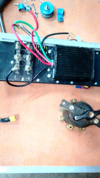

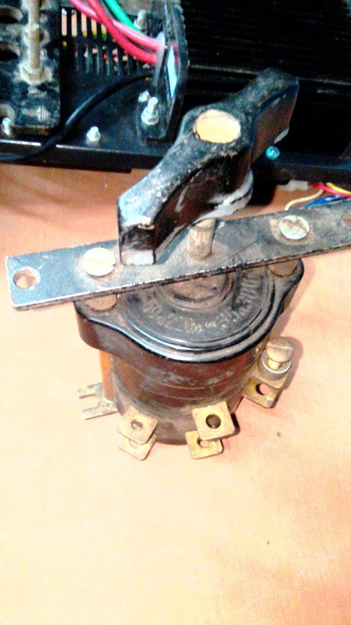

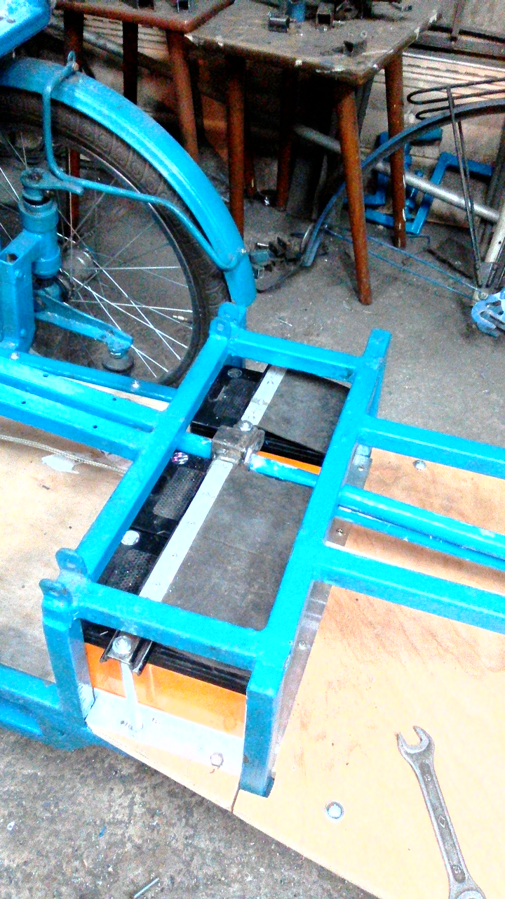

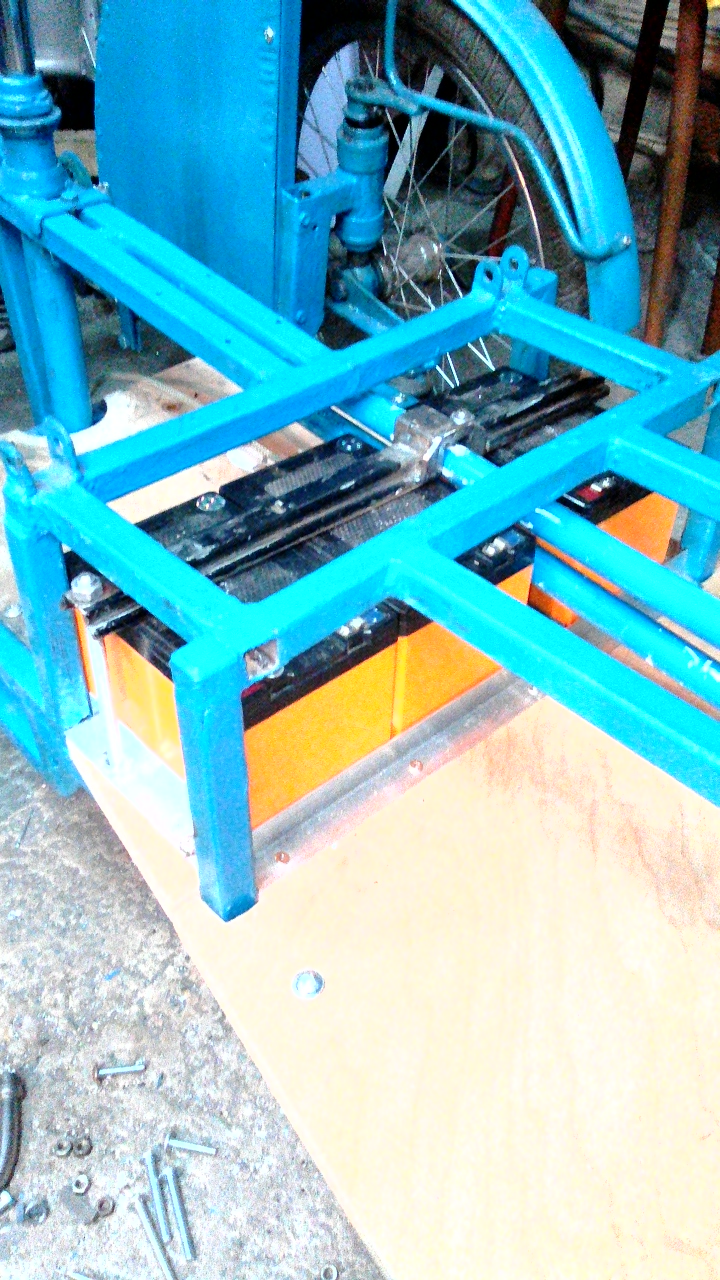

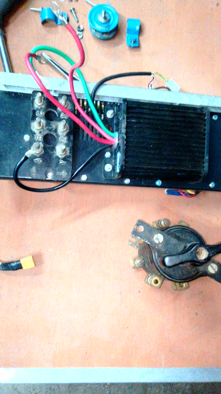

Всем доброго дня! Погодка то налаживается! Сегодня завершал вчерашнюю работу. Сделал крепления акумов. Поставил защитные резинки от случайного падения железяк. Закрепил монтажную панель контроллеров. Порылся в закромах, откопал подходящий клемник и офигенный ( в смысле огромный) галетник 220- 60А; 380-35А. , с 12- выводами, изучаю коммутацию, может сгодиться на переключалку , 36-72в., а может ещё и реверс. 8O

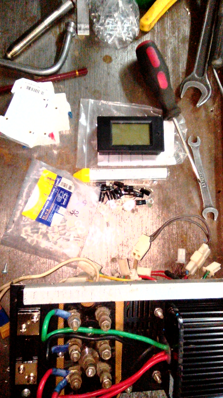

Всем здравствуйте! Проект немного тормознулся, :maul: был на рыбалке, клёв отвратительный , но коты были довольны. :lol: Вчера удалось поработать только с утра и был привлечён к работе по дому. :? Был полностью собран клемник и прикручен шунт ватметра.

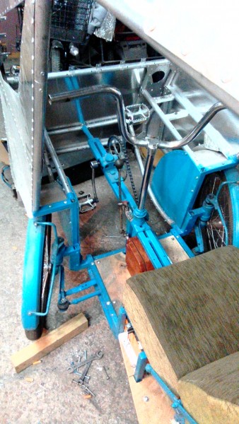

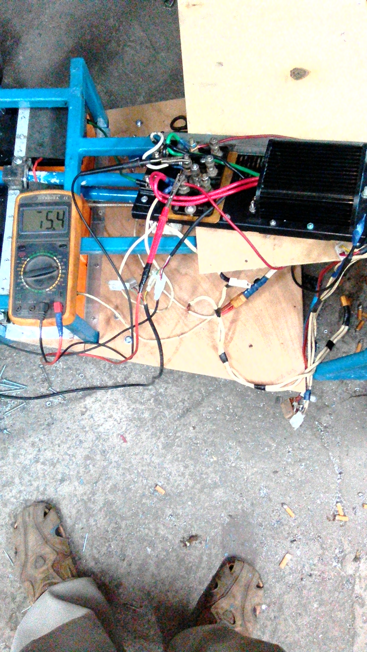

Ну , а сегодня ,с новыми силами , взялся за проект- попаял перемычки на аккумуляторы , продёрнул проводку, подключил контроллер на 72в. , накинул двигатели ( на попробывать ) , вывесил задние колёса, подключил ручку газа и кнопку круиз контроля. Включил автомат.
IMG_20170527_114536.jpg [ 615.4 КБ | Переглядів: 9299 ]
Всё заработало с пол пинка. Боялся что один из двигателей уйдёт в разнос, но всё обошлось,стартуют движки чуть в разнобой , а потом стабилизируются . Первые впечатления о контроллере- если плавно крутить газ, движки стартуют , но начинают " петь " , потом звук пропадает.Круиз работает, но только от кнопки и с середины оборотов. Чтобы выключить приходится прикасаться второй раз, на ручку газа не реагирует. Других выключалок ( тормозных ручек ) , наличие- отсутствия.Я бы уже залез вовнутрь , но китайцы так хорошо его заселиконили , рука не поднялась. Контроллеры на 36в. не проверял, они в прошлом сезоне вполне себе работали. Завтра буду окончательно доводить до ума проводку . Да займусь переключателем на три положения - назад 36в., вперёд 36в., вперёд 72в. (хочу как у Михалыча ), галетник не проканал. :wallbash: После промежуточных испытаний всё поставлено на зарядку.

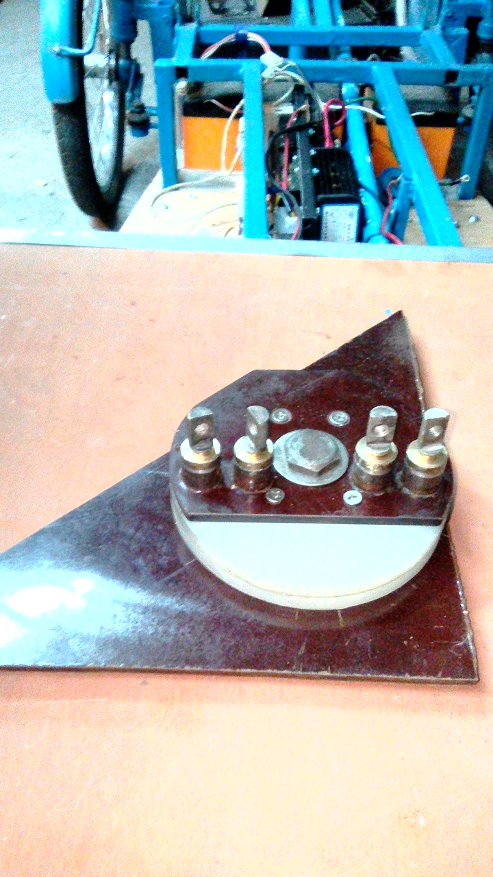

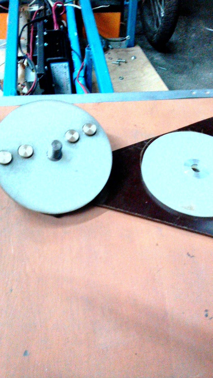

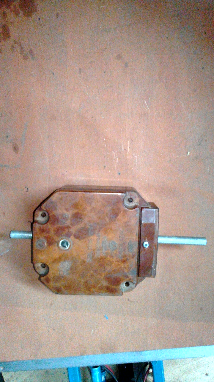

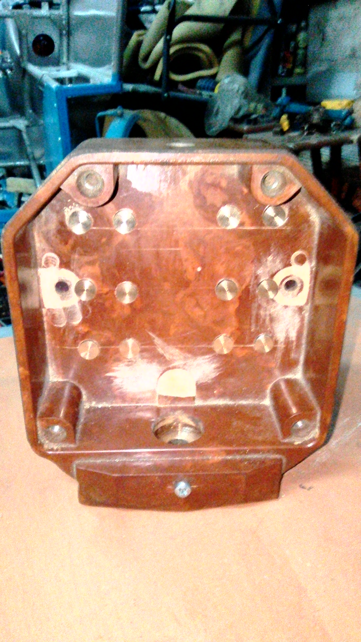

Здравствуйте! Вчера немного поправил проводку и встал вопрос о контакторе . Без него силовую проводку неизвестно как вести. :irre: Пол дня перебирались варианты. :doh: Затем полез в закрома , для добычи необходимых материалов. Как оказалось с текстолитом совсем труба :hilfe: , нашёл 5мм. гетинакса и тоже последние кусочки. 8O Вот на этих остатках сегодня и начал строить поворотный , плоский, контактор. Сегодня удалось сделать только поворотную пластину с прижимными контактами. На которые будут подключены два двигателя. Заготовлена ответная пластина , под три группы контактов , движение назад на двух контроллерах 36в.у каждого свой двигатель , вперёд на двух контроллерах 36в. , у каждого свой двигатель и вперёд , на одном контроллере 72в. - двигатели последовательно.
IMG_20170529_162029.jpg [ 551.23 КБ | Переглядів: 9273 ]
IMG_20170529_161857.jpg [ 553.05 КБ | Переглядів: 9273 ]
Завтра изготовление второй пластины с контактами. Потом надо придумать фиксацию в каждом из трёх положений + две нейтралки и что нибудь хитрое , чтобы не включить случайно заднюю. :doh: :maul:

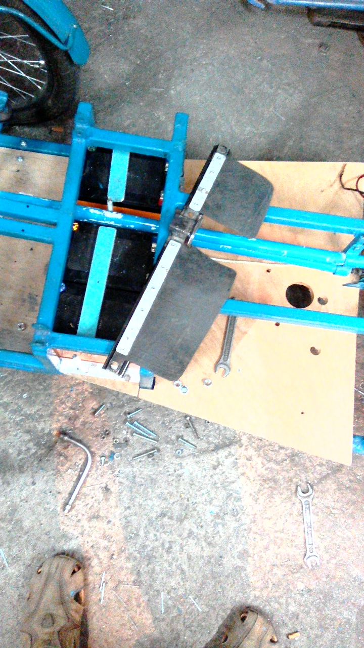

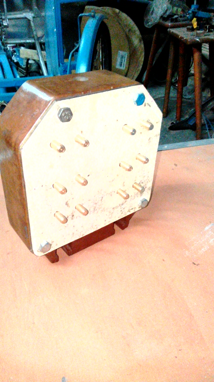

Всем здравствуйте! Вчера поворотный контактор не получился. Был выбран диаметр прижимных контактов 13 мм ( хочется по максимуму ) 8O , как оказалось для этого диаметра контактора , много :maul: . Пятак не успев переползти с одной клеммы ,уже попадает на вторую , а это кз. {fim} Вчера принято решение уйти на запасной вариант. Линейное перемещение контактов . Сегодня приступил , в итоге вот что вышло-
IMG_20170531_134932.jpg [ 569.34 КБ | Переглядів: 9236 ]
IMG_20170531_134952.jpg [ 496.84 КБ | Переглядів: 9236 ]
IMG_20170531_135827.jpg [ 567.42 КБ | Переглядів: 9236 ]
IMG_20170531_135906.jpg [ 560.17 КБ | Переглядів: 9236 ]
Правда ещё не до конца довёл до ума. Завтра продолжу. Теперь надо найти место , куда эту баклушу пристроить. Размерчик получился солидный 160*140*90 мм и это без тяги , ищу место.

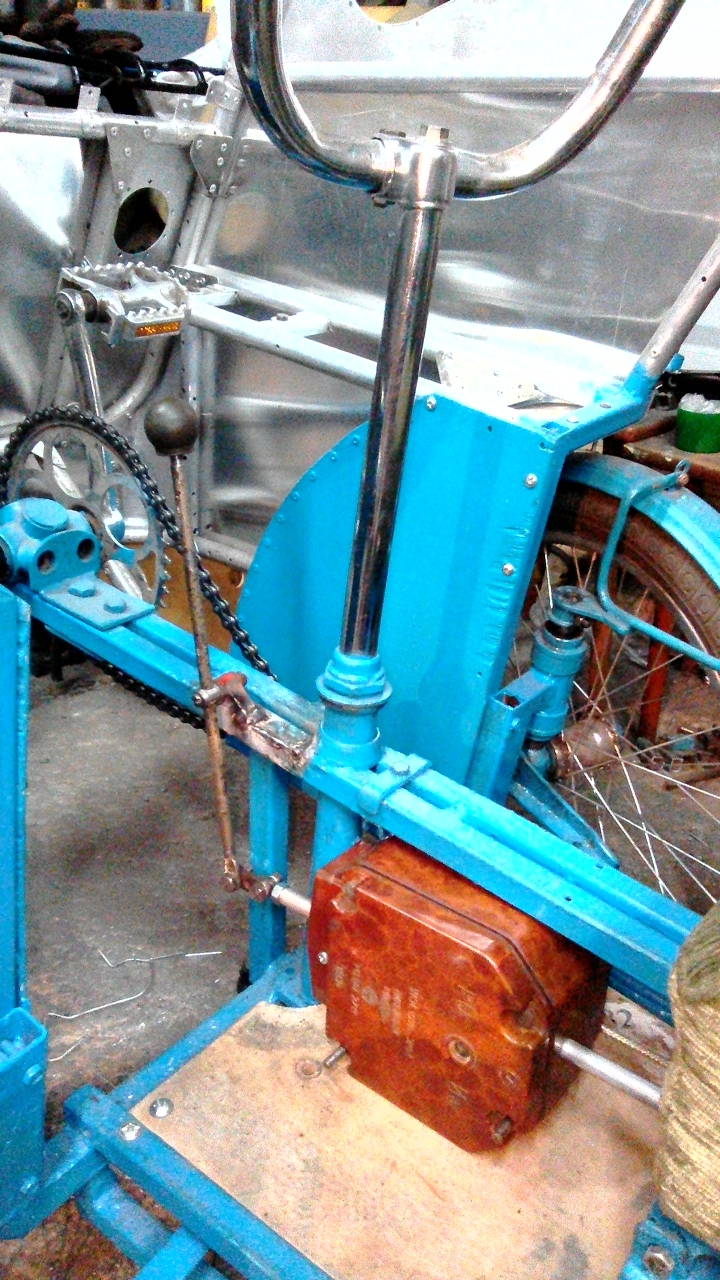

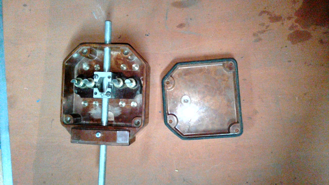

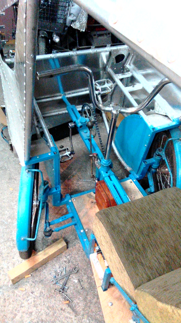

Здравствуйте. Сегодня подогнал на контакторе все клеммы в размер , старался вписаться < чем о,1 мм , вроде всё получилось :? , заеданий нет. Ну и всё же нашёл я для него место :hurra: , влез как будто там и был :lachtot: .
IMG_20170601_140744[1].jpg [ 626.75 КБ | Переглядів: 9212 ]
IMG_20170601_140806[1].jpg [ 635.44 КБ | Переглядів: 9212 ]
, завтра окончательно всё закреплю и приступлю к силовой разводке. Хотя ещё нужно придумать фиксацию контактора в трёх положениях. :irre:

Здравствуйте, по фото конечно точно не скажешь, но я представил как будет сидеть человек на сидении и возникает подозрение что колени будут упираться в руль при педалировании, вы пробовали педалить уже, с этим все в порядке?

три положения - это нейтраль, вперед, назад? Вы вроде бы собирались еще переключать 36-72В.

Руль выставлен точно под мой рост (176см. ) ,да , попытка выезда уже была, несколькими постами выше :lachtot: . Педалировать ничего не мешает. ( хотя при такой энергообеспеченности и весе ,хто их будет крутить? :lachtot: ) Ну, хиба для гайцов {O_0} . И вообще в перспективе поставить небольшой генератор на 5 в. , и запитать контроллер , как от ручки газа. :lachtot: ( и выбросить планетарку с цепью , оставить только на генератор для гайцов. :winken: :lachtot: {O_0} ).
Конечно вы правы ,положений должно быть пять , но переключение получилось короткоходное ( относительно ) 63 мм ,вот думаю, как их туда впихнуть. 8O

Ога, прям рычаг АКПП с положениями N P R D1 D2

Да ,а ручка родилась буквально за пол часа :hurra: . Сначала я другой вариант продумывал, а тут железяка под руку попала :doh: , ну и получилось, что получилось :? . Надо её дорастить , ну и наболдашник выточить , шарик накинут для фотки. 8) . Ну и подписать

А ручника не будет? Для такого транспорта уж точно не лишний, на передачу не поставишь как авто с МКПП. Хотя, можно что-то придумать, но с концевиком, чтоб блокировал контроллеры при затянутом ручнике.
