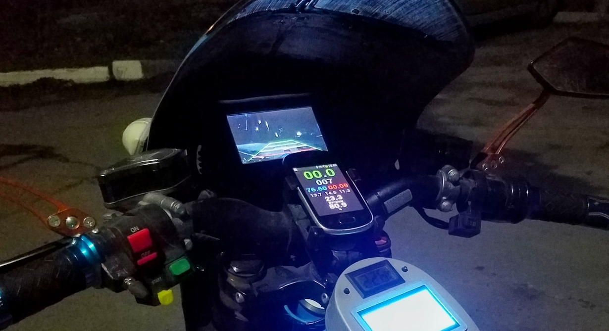

...лежала без дела камера заднего вида. Решил попробовать установить на байк. Оказывается очень удобная штука в дополнении к зеркалам заднего вида.

Сам уже давно думаю о таком .
Но в качестве камеры ,хочу поставить камера-дверной глазок , у нее поле зрения почти 180*. Слепой зоны практически не будет.
Еще бы хорошо на монитор выводить оперативные данные , скорость , I ,V, S, ....

А нужно ли это все на байке? Ничего ж не видно будет на том экране в солнечную погоду. Или там высококачественная IPS-матрица, как на современных смартфонах?

...перегружать байк всякими штуковинами однозначно не нужно. Лично мне было интересно, как такой комплект будет себя вести. Насколько удобен и полезен. В моем случае польза есть. Нужно только учитывать, что байк имеет обтекатель. Поэтому монитор , во-первых спрятан от солнечных лучей( расположен достаточно глубоко), и второе,рама длинная, монитор достаточно далеко вынесен вперед. Это довольно комфортно для восприятия. А на обычных электровелах это всё явно излишество.

...ну, например в моём конфиге можно всё уместить на экране смартфона. Если еще какой-нибудь самсунг с хорошей матрицей для читабельности днем при ярком солнце, то вообще гуд. По блютусу от смарт бмс выводим немерянно параметров батареи, плюс функции спидометра и т.д. Далее, при движении запустив приложение маршрутного компа ( у меня дивайс самодельный с передачей данных на смарт по блютусу), получаю массу параметров( выбираю нужные для текущей задачи), касаемо расхода, пробега, всякой статистики и т.д.. плюс несколько термометров ( мотора, контроллера, окр. среды,батареи..). естественно функция навигатора если необходим. Ну и была мысль поставить камеру заднего вида с вайфаем, чтоб картинку на смартфон выводить, но ограничился той,что уже была в наличии. А если в телефоне NFS есть,то можно в держатель метку прилепить, тогда при установке телефона приложения сами запустятся. Вот при таком железе можно обойтись одним смартфоном . .Если еще телефон беспроводную зарядку поддерживает, то получаем полное отсутствие проводов и разъемов( я беспроводной пользуюсь довольно активно).
