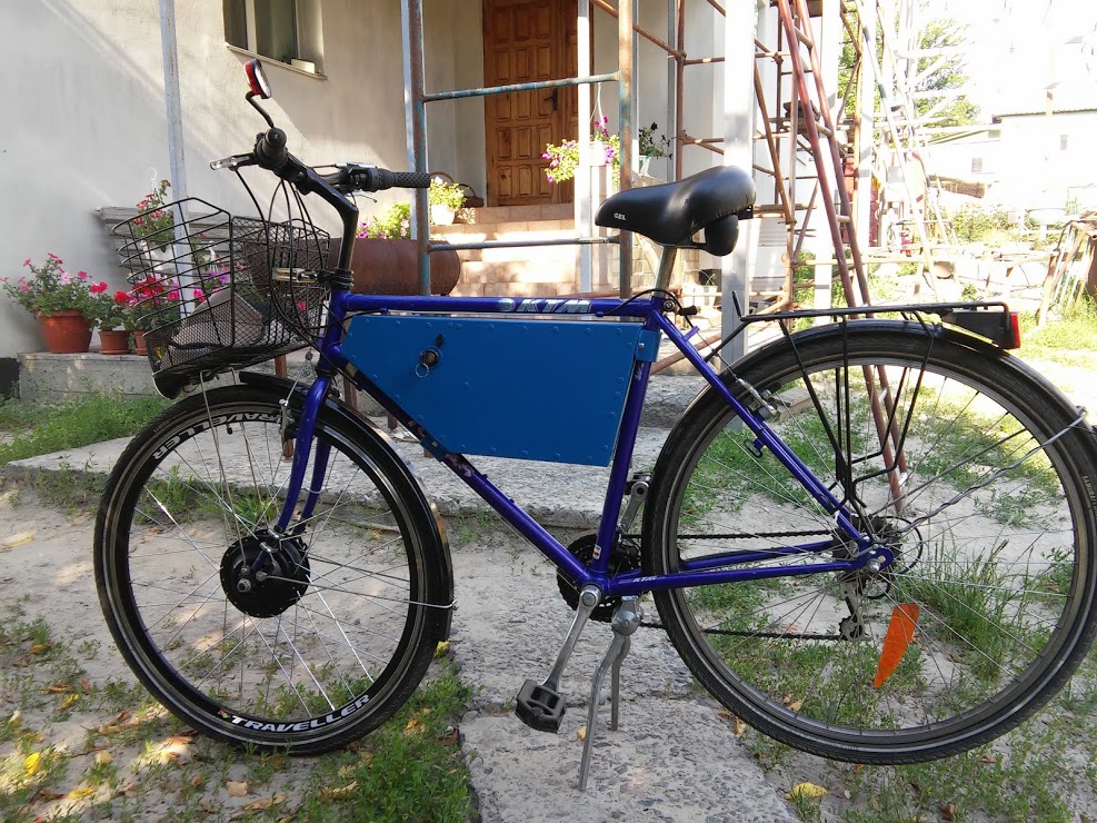

Всі знають що передньо приводний має значно вищу прохідність але задній привід значно краший від простого велосипеда на педалях .Що мені неподобається в електро велах так це дуже високий центр ваги а швидкість чимала .
