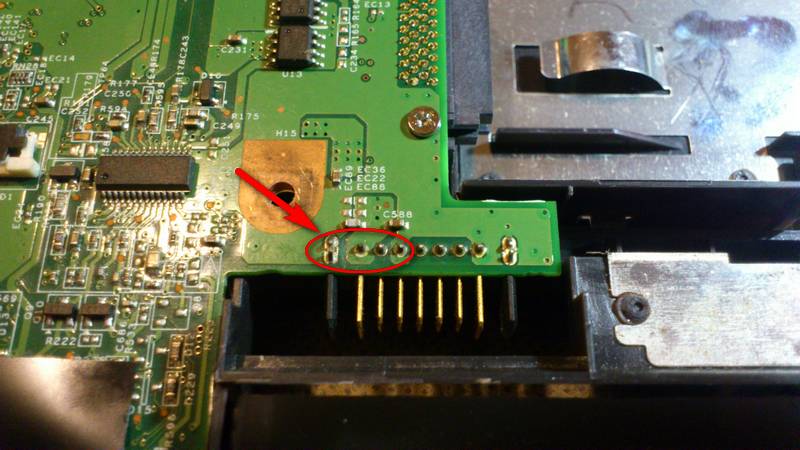

Во мне поперло, часа три назад, ни стого ни сего выключился нотбук (Acer 5620). Стал разбираться, сдох БП, был такой-же только от Самсунга, прозвонил, проверил, один хрен. Разобрал нотбук и что нашел, окисление на разъеме аккумулятора. По чистил, включил БП, мать ожила. :)
окисление5620.jpg [ 65.36 КБ | Переглядів: 7084 ]
