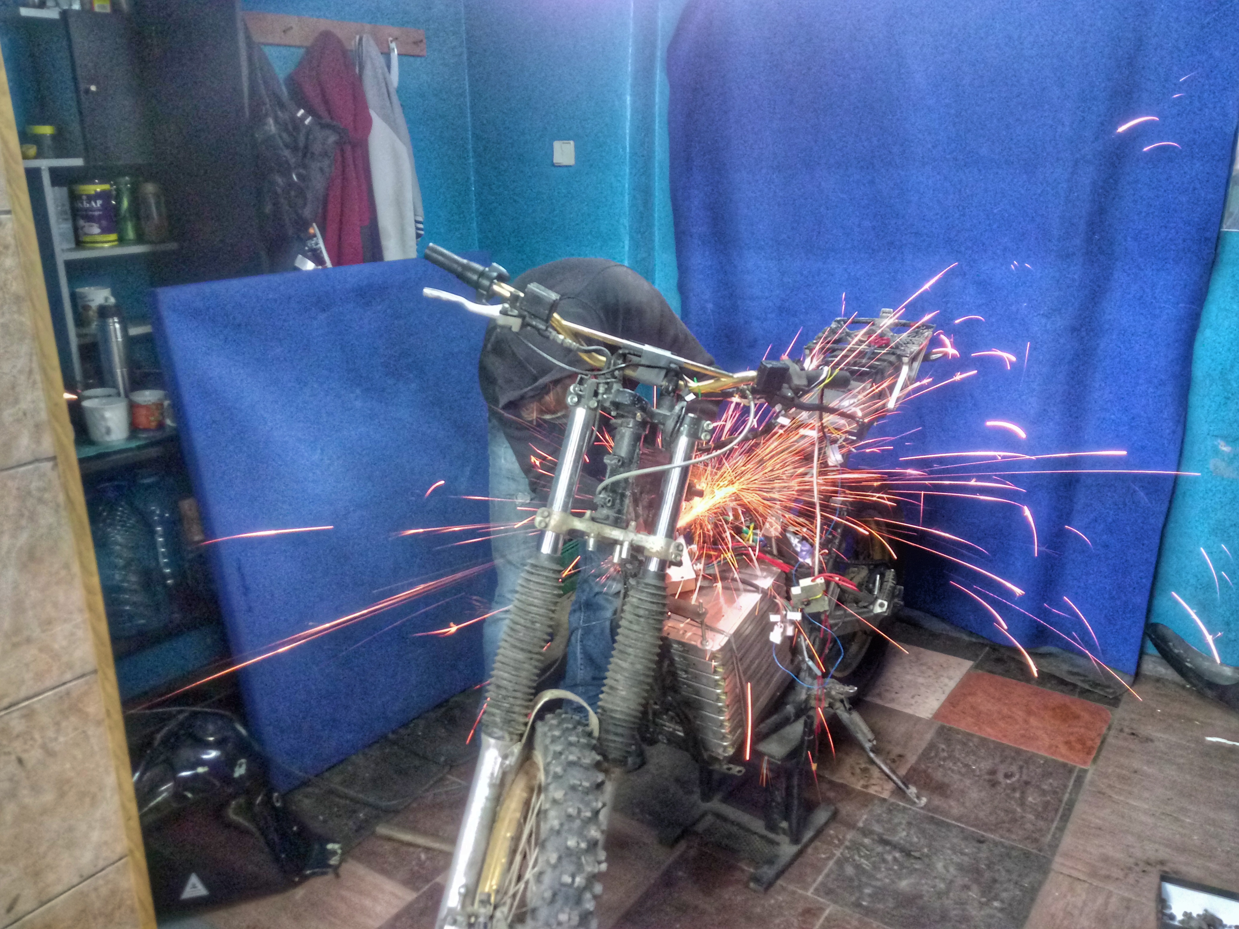

ток хх с накинутой цепью 15а обороты хх 4900 вольтаж 62в
https://drive.google.com/open?id=1le427 ... zuNTpbEhGf
https://drive.google.com/open?id=1JSdA9 ... 0qrGwnE6vh
IMG_20180322_195018-01.jpeg [ 3.48 МБ | Переглядів: 7467 ]

а зачем бенгальский огонь подожгли на фотке ?

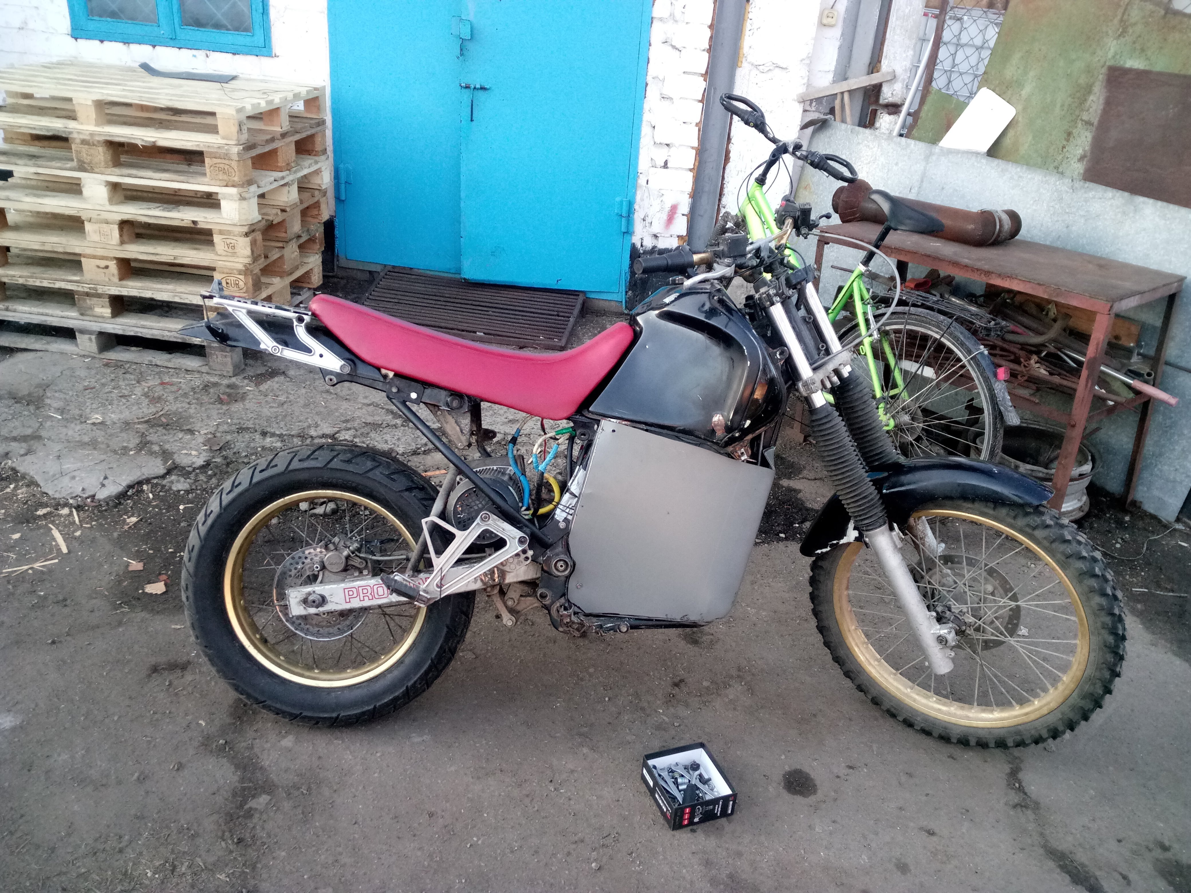

нет акб 60 вольт(8 консервов от лифа ) заряд на момент теста был 65 в
IMG_20180324_171850 (1).jpg [ 2.26 МБ | Переглядів: 7233 ]
