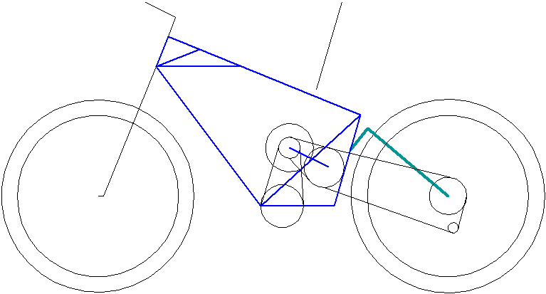

На данный момент - последний вариант, правда таких вариантов уже было около 10. Хотелось мотор как можно ниже, но учитывая пром вал то длина была бы как у круизера, он и так будет длинноват с учетом 27.5 колес.

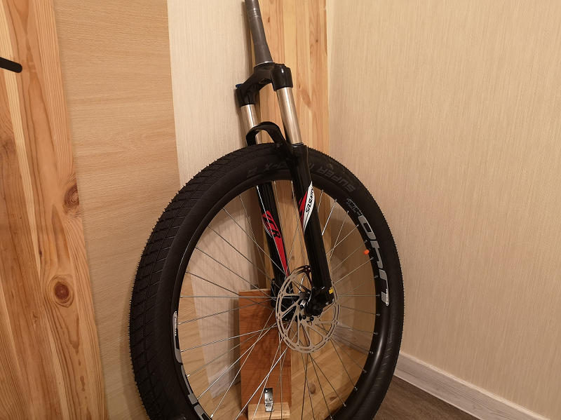

Так же купил вилку пружинную XCR на олх, отдал 1500, что очень меня радует с учетом того что она почти в идеальном состоянии еще и конусным штоком, правда сам шток коротковат немного, надеюсь не придется уменьшать рулевой стакан. Из бюджетных сантуров самая норм, даже башинги на половину металлические. Сначала смотрел в сторону подороже, но новую не хотел покупать, дороговато, тем более не хотел воздух, хз почему, хочется чтоб попроще и чтоб зимой не париться, а в тех ценах в которых пружинные rock shox то рядом уже норм воздушки есть, а так то вообще одни воздушки в более дорогом сегменте, но уже потом как-то когда захочу - поменяю, так то думаю и эта будет норм работать особенно если за ней следить.

XCR 32 как по мне норм, живучая вилка. Была на сотом ходу но уже уставшая, купил на 120, пружина масло, без всяких выносных приколов. 2600 новая. Мне нужен был прямой шток и я утомился перебирать оликс - то труп за тысячу, то живая за 2+. Плюнул купил новую. Правда под колеса 26е.

А так то да, олх та еще лоторея, теперь у меня будет валятся стальная рама з дюймовым рулевым стаканом) А к конусной вилке конечно пришлось еще заказывать адаптер рулевой за 400грн, в местном магазине мне вообще сказали что надо менять раму или "колхозить" у токаря...хз что они так топят за стандарты - в нете кучу заводских адаптеров продается

Все таки короткий оказался шток, не достает до верхних болтов выноса...и это даже без адаптера под конусную вилку, завтра заберу его с почты - померяю с ним, там кольцо наружное снизу, поднимет стакан еще выше, видимо придется немного укоротить рулевой стакан, сейчас он 13см, придется где-то 11 делать, надеюсь там хватит места и не придется вытачивать еще под чашки...что не этап то куча проблем)

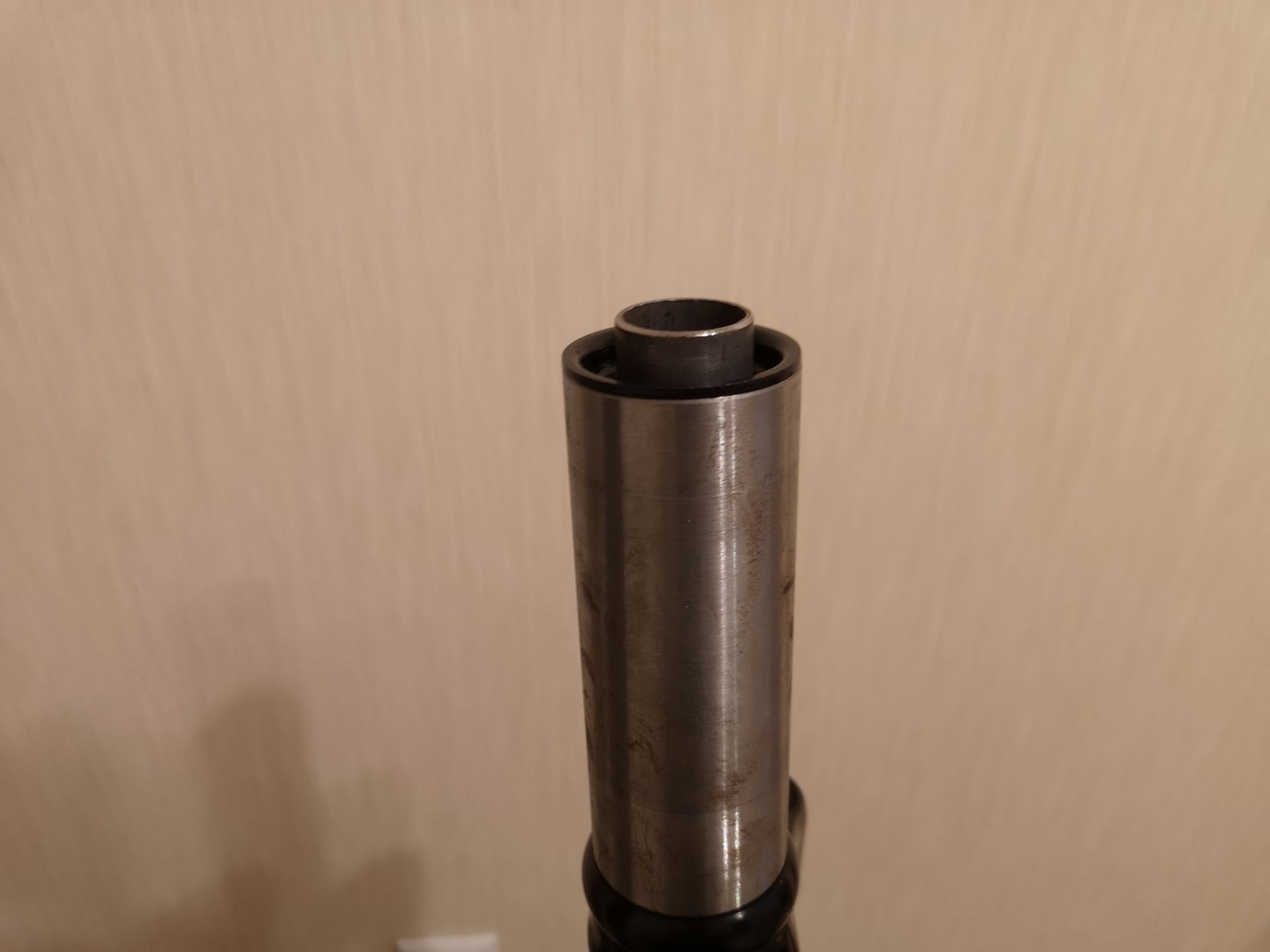

В общем шток ели вылазит из стакана вместе с рулевыми, придется спиливать 3см стакана, сейчас он 13, будет 10, в принципе еще норм размер, но жаль что и тут приходится играться

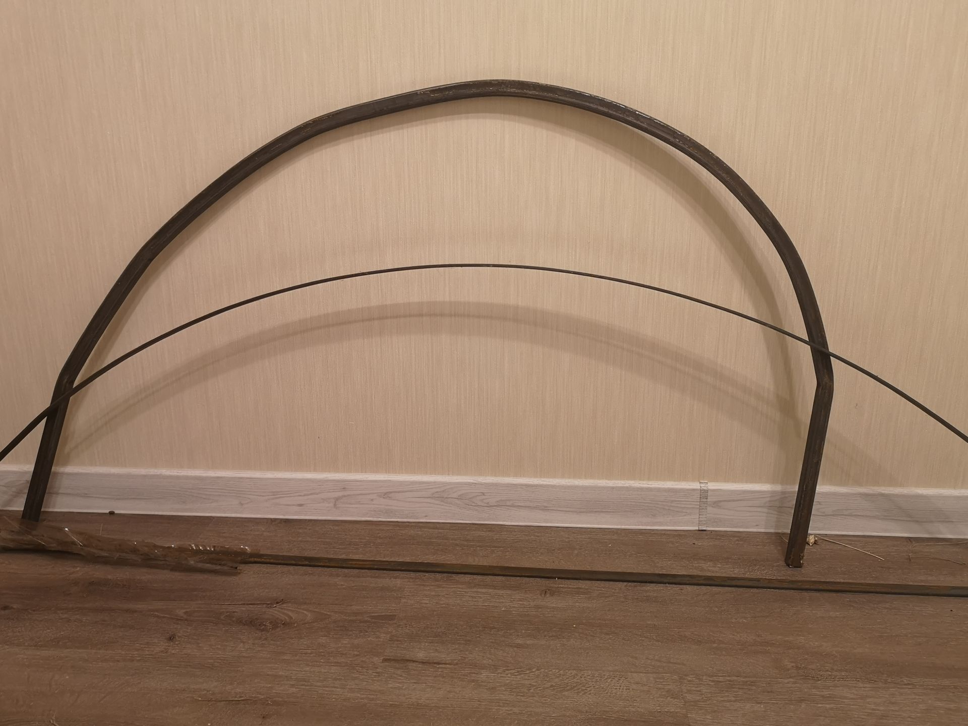

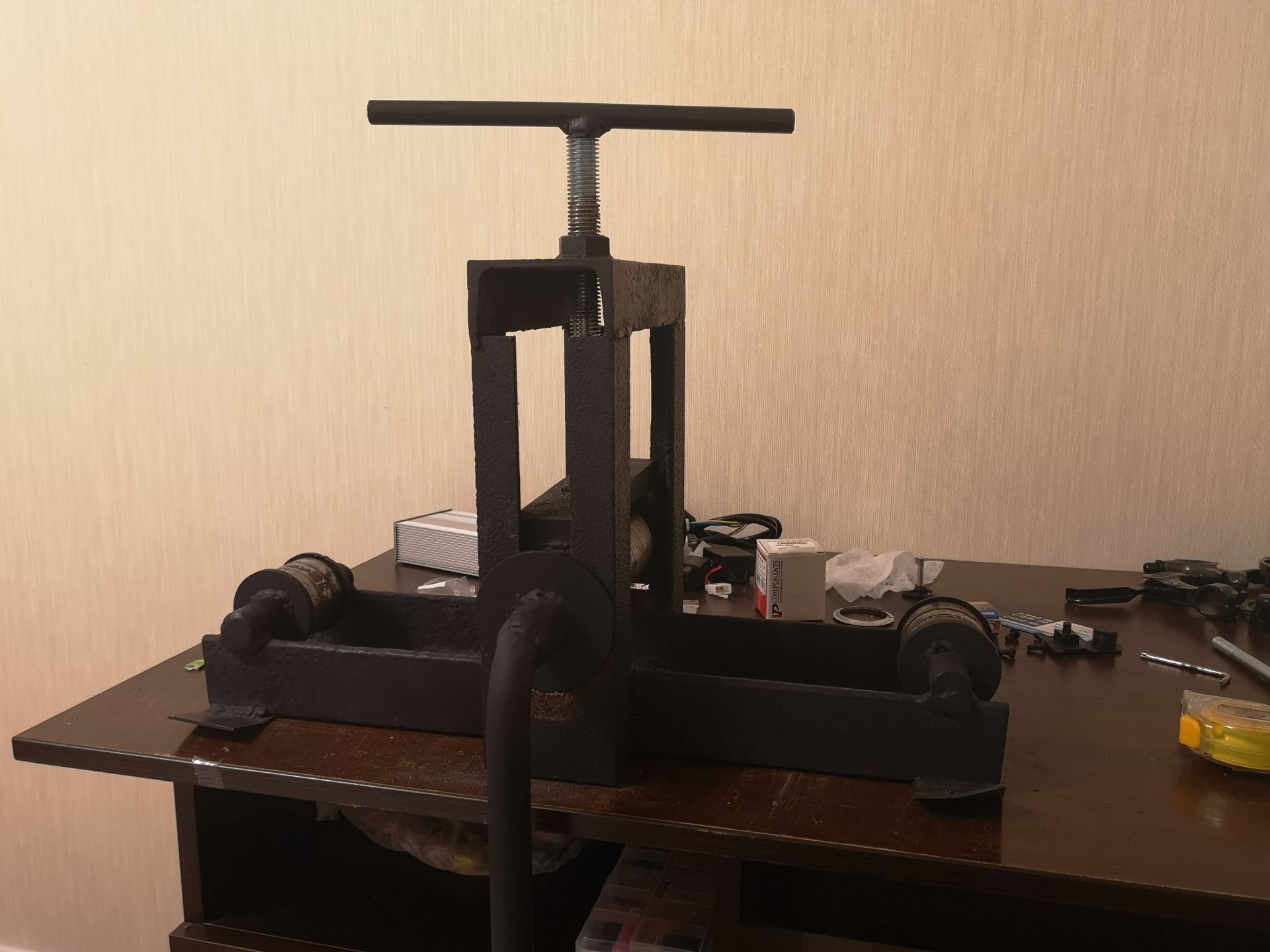

Уже начал переводить чертеж на бумагу с реальными размерами труб, трубы планирую использовать 30х10х1.5, решил 30 для большей жесткости, а 1.5 думаю хватит толщины, не хочу огромный вес. Из теоретических таблиц то разница в весе между трубами 1.5мм и 2мм будет около 250 грам на метр. На вскидку мне надо будет около 5 метров труб, где-то около 1+ кг можно выиграть, + все равно планирую много косынок добавлять на углах так как рама не совсем треугольник. Так же недавно прикупил трубогиб, нашел самый недорогой на олх, еще и самодельный, что-то они такие недешевые, обошелся мне в 1500, хз вообще зачем я его взял, пока оправдываю себя тем что в "хозяйстве" пусть себе стоит, вдруг буду еще какие-то там арки или что там обычно с ним делают) Пока он мне надо чтоб придать трубам буквально небольшой изгиб, чтоб они не были полностью ровные. Купил на пробу трубу 20х20х2 проверить как он гнет - вполне неплохо

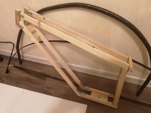

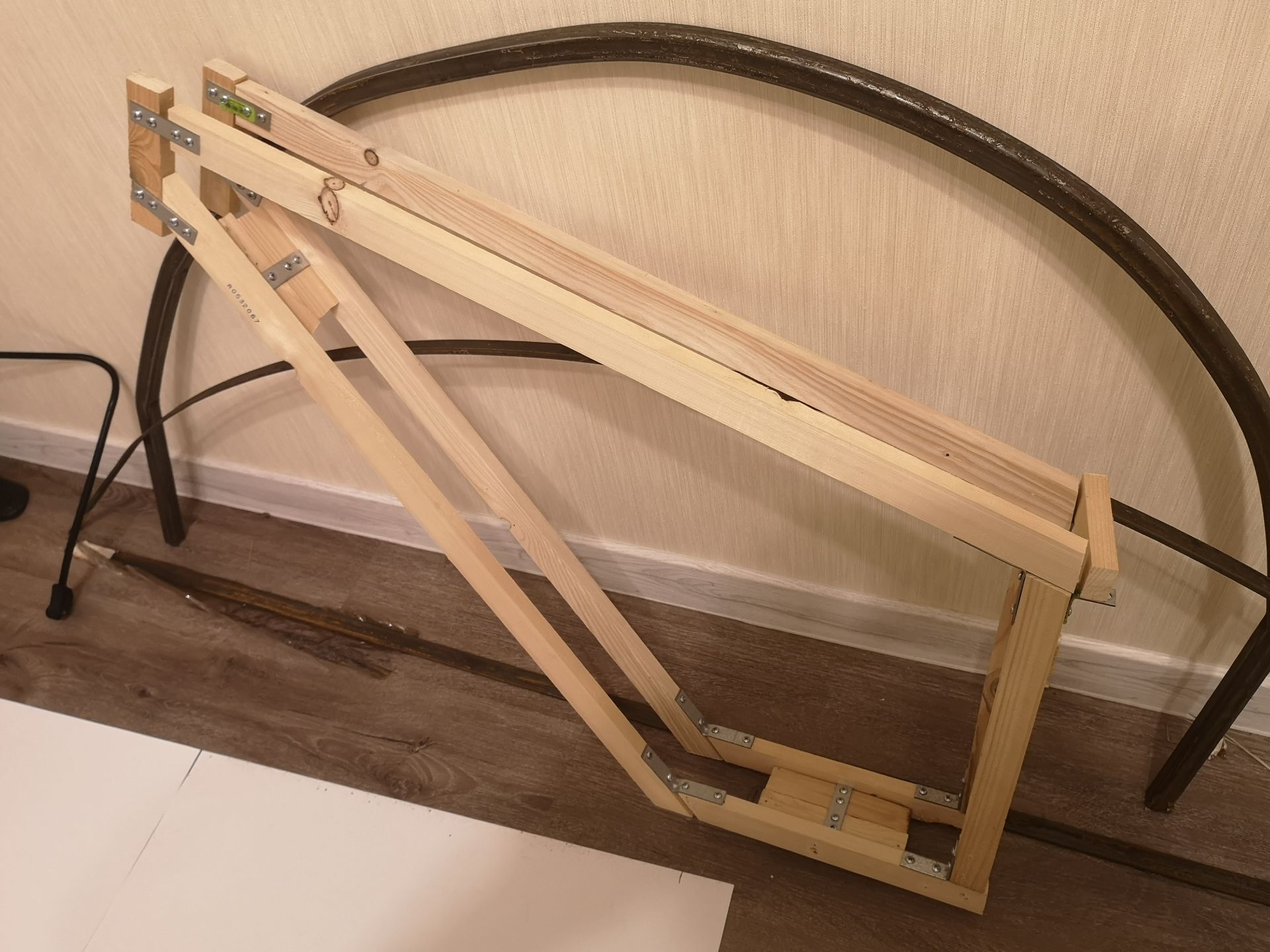

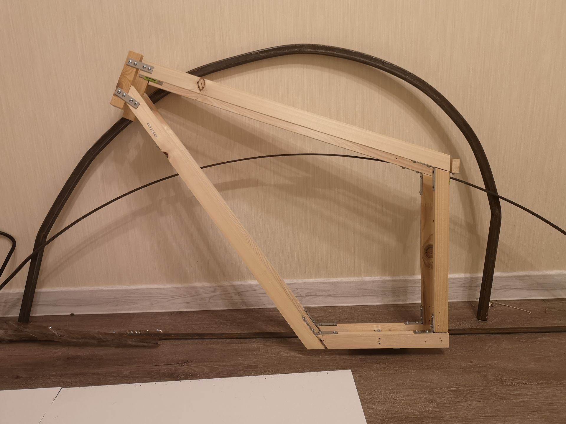

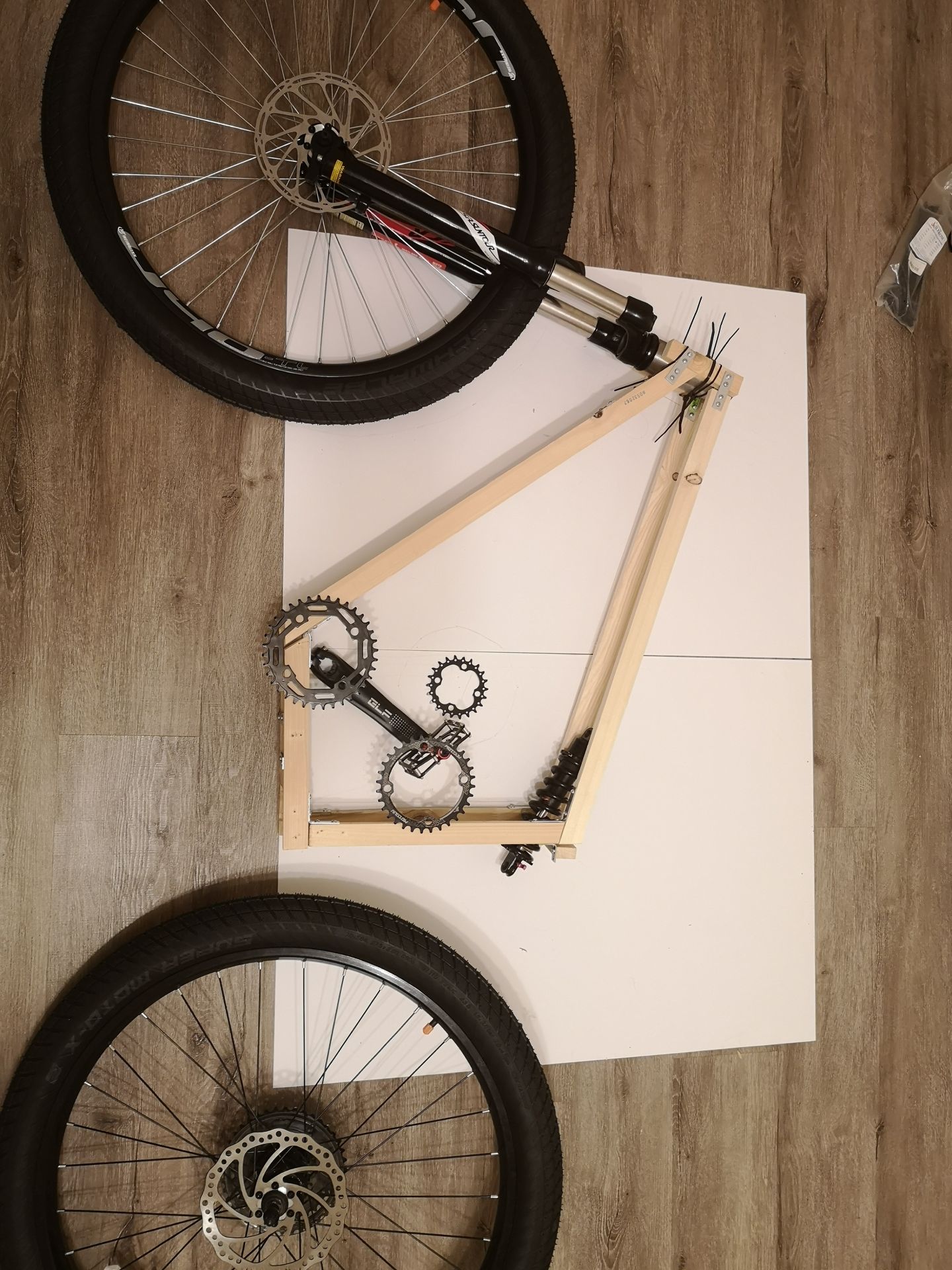

Накидал из имеющихся балок макет рамы, общую ширину сделал 9, балки у меня 30х15 как раз думаю и профиль такой же использовать, 10мм уж как-то совсем мало...с такими трубами расстояние между ними как раз достаточное (60мм) для крепление амморта как мне нужно (между труб), ну и каретка влезет. Сильно широкую раму не хочу чтоб не мешала педалить да и я не планирую туда пихать кучу енергии, 1-1.5квт/ч хватит с головой, + батарея планируется сьемная, поэтому ширина в принципе не особо важна. Маятник буду выставлять уже после рамы

Длина немаленькая вырисовывается.
