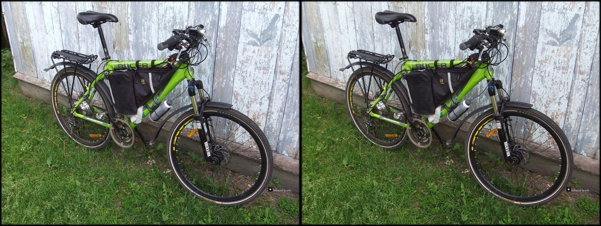

Заказал у одного из форумчан набор. Получилось 1030 юаней за набор, состоящий из 36в 350Вт редукторного мотор-колеса, контроллера, спиц, ободов, тормозных ручек с датчиками нажатия и ручкой газа. Аккумулятор 48в 12Ач типа «лягушка» обошёлся в 1615 юаней. 9руб за 1 юань на момент покупки, то бишь 24 тыс.руб. за всё или 32 тыс. руб. за всё, включая велосипед. Это основной минимум. Впрочем купить всё можно много где, в том числе на всяких алиэкспресах с ебеями. Если считать разные добавления типа ваттметра, багажника или пневмогудка, то стоимость легко переваливает за полсотни, но это всё необязательно и может быть установлено с тем же успехом на обычный велосипед. Ну, разве что, кроме ваттметра, который очень советую, ибо показывает напряжение, ток, мощность текущую и потраченную, что позволяет судить о разряде аккумулятора нагляднее, чем всякие индикаторы заряда и в целом эффективности движения.
Сборка труда не составляет, всё подключается согласно логике, в соответствии с разъёмами и цветами. Впрочем, у китайцев цвета совпадают не всегда. В этом случае в ход идёт метод научного тыка, желательно сперва мультиметром. В комплекте идут тормозные ручки с датчиками нажатия. Крайне желательны, поскольку отключают мотор при торможении. Если на велосипеде-доноре гидравлические тормоза или какие-то хитрые ручки, которые не хочется менять, то надо приколхозить датчики к ним (хоть герконы, хоть микрики, хоть даже датчики холла).
После сборки получился такой аппарат:
(Фотографии предствалены в виде перекрёстных стереопар. Как их смотреть читаем тут. Кто не может или не желает просматривать их в виде трёхмерных снимков, может смотреть, как обычные картинки, чем и прекрасны такие стереопары)
Смотреть
Масса 27 кг. Без проблем заносится на 5-й этаж без лифта. Сей аппарат бежит до 42км/ч по прямой ровной дороге без ветра относительно земли. При удержании ручки газа в одном положении несколько секунд включается круиз-контроль, после чего ручку можно отпустить и велосипед будет ехать с заданной скоростью. Отключается круиз ручкой газа или тормозными ручками. При тапке в пол и с педалями хватает до деревни и обратно, 40км и ещё немного остаётся. Но при такой нагрузке аккумулятор отдаёт только 400-450ВТч энергии от своих 590Втч. Если ехать 30км/ч, то расход уменьшится в примерно два раза и аккумулятор отдаст больше ввиду меньшей нагрузки, соответственно дальность получится более 80км. А если ехать 20км/ч?
Консольное крепление аккумулятора отказалось служить верой и правдой на жёсткой раме по нашим дорогам, лопнув самым наглым образом. Пришлось думать, куда разместить аккумулятор. На багажнике манёвренность страдает, ибо зад перегружен. В рюкзаке на спине манёвренность выше, но спина против и шанс перелететь через руль при торможении из-за высокого центра тяжести. В настоящее время всё размещено в сумках в треугольнике рамы.
Нынешний вид:

Электровелосипед используется второй сезон, связка аккумулятор-контроллер-мотор работают без ухудшения характеристик и потребности в ремонте. При первых поездках было занятное впечатление. Мотор в движении не чувствуется от слова «совсем» и, в сочетании с круиз-контролем, создаётся иллюзия того, что сам крутишь эти 42км/ч. Но при отключении мотора нагрузка на ноги возрастает и вся иллюзия развеивается. Сейчас же уже привык, и поездки стали вполне обыденными, а динамика и надёжность не располагают к переходу на двс, чего и вам советую.
