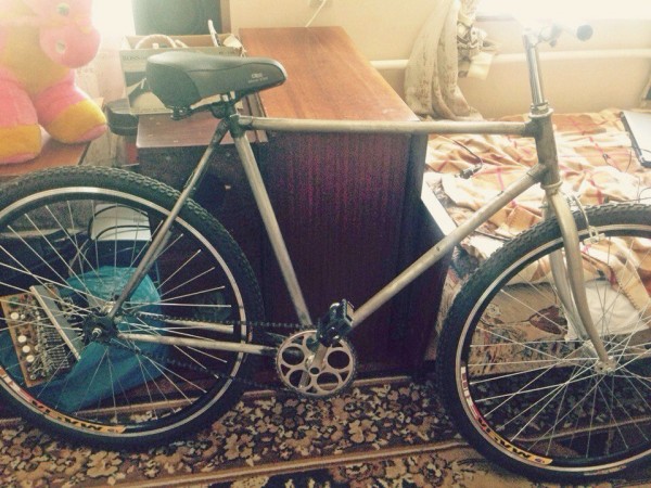

 Заголовок повідомлення: Re: Электро Украина
#20201Повідомлення 06 квіт 2016, 12:35
Звідки: Николаев
Вот, собственно сама "украина". Сегодня прикупил два усиленных обода, примерил - нормально.Стали как родные!
Содрал всю старую краску (было слоев 5 не меньше, притом разных цветов, притом еще и красили судя по всему обычной кисточкой и простой краской, в общем каша еще та) Металл полностью голый. Прикупил сиденье.
Заказал, только что, двигатель, контроллер, банки LiFePO4 и датчик PAS.
На выходных займусь сборкой!)

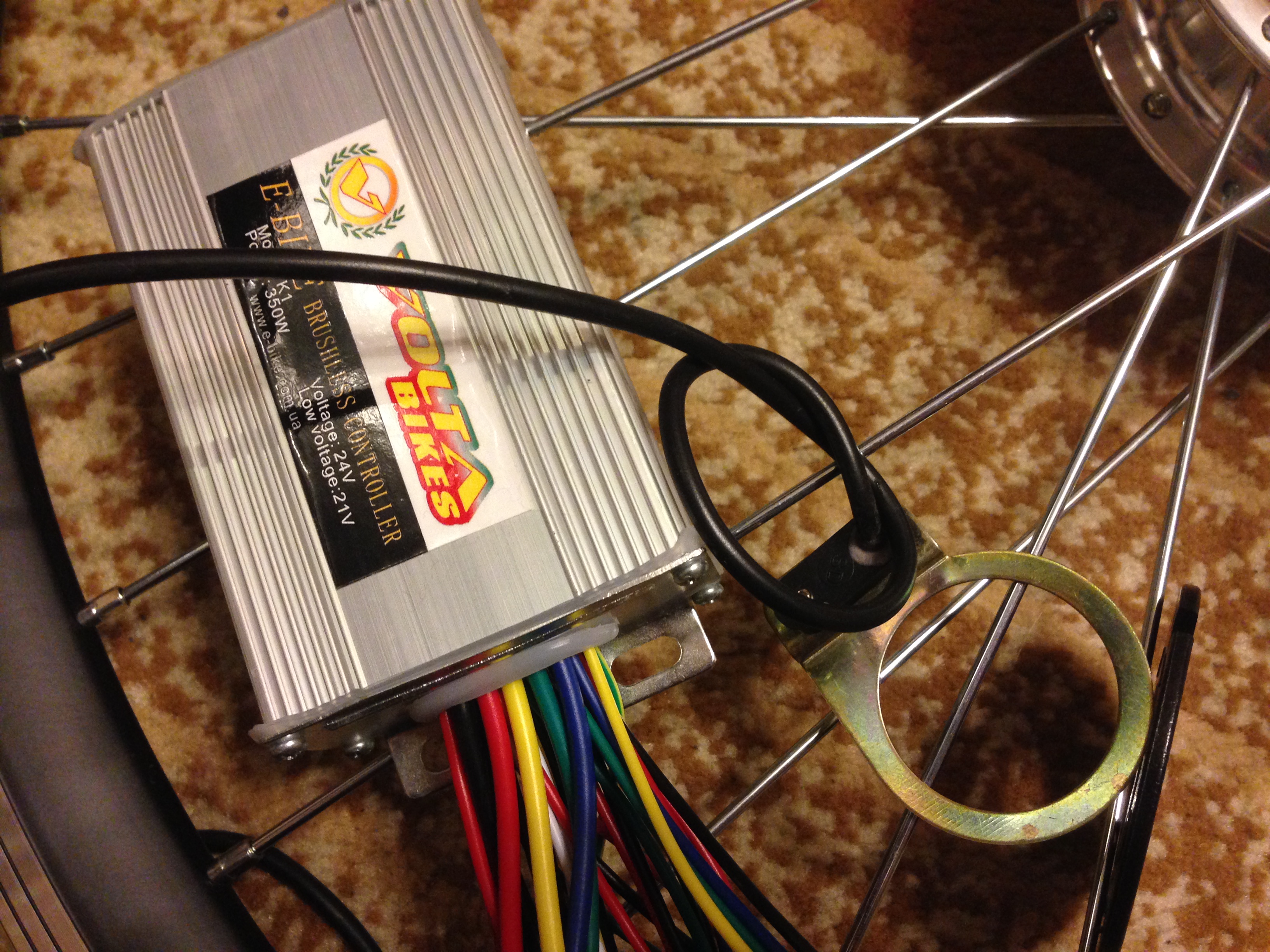

вообще очень здравомыслящий проект, когда четко знаете цели и рассчитываете силы, в отличие от 99% остальных проектировщиков...
пару нюансов:
- контроллер на 24В, мотор на 36В, батарейка на 48В -- ??? это как????
- 250Вт для 28 дюймов - это только легкая помощь в движении, на самостоятельное перемещение будет о-о-очень слаб.
- 3А\ч реально не для каких 20км не катит, в лучшем случае 7-8км. Батарея нужна всегда побольше :)
- всякие ассистанты - хорошо, но у Вас будет центральный процессор под каской велосипедиста, а хороший ЦП лучше всяких датчиков знает когда, что и на сколько включать...

За контроллер я писал в предыдущей своей теме, посмотрите пожалуйста! Там есть одна хитрость! :idee:
Батарея на 48в чтобы немного поднять мощность двигателя, при этом увеличить дальность пробега. Двигатель 36v 250w показал себя прекрасно при 48 вольтах на предыдущем проекте...
3 а/ч хоть и кажутся страшно маленькой емкостью но для моих целей этого будет хватать, тем более батарейки высокотоковые (долговременно отдают 40ампер в пике больше), это не литий ион.

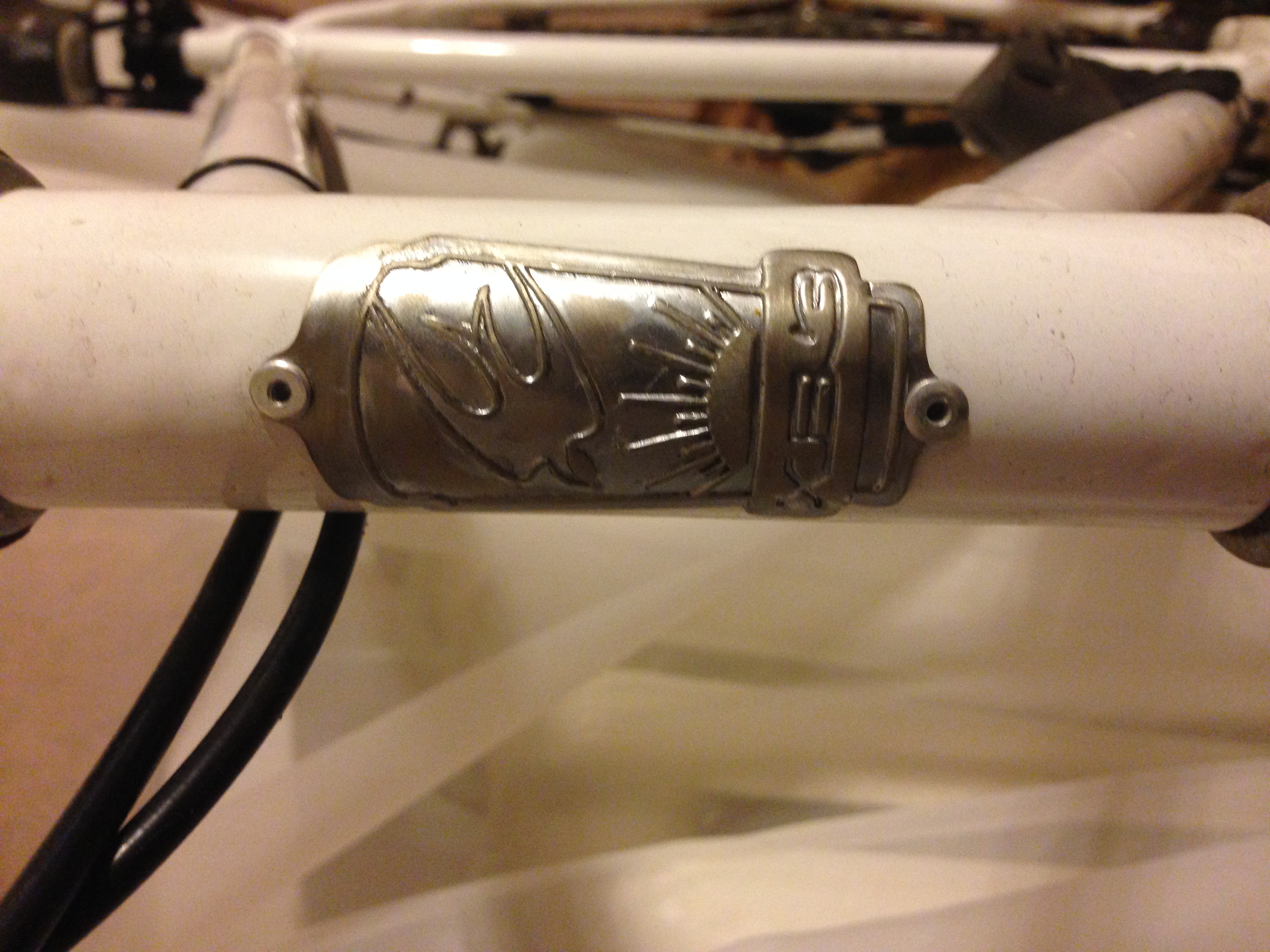

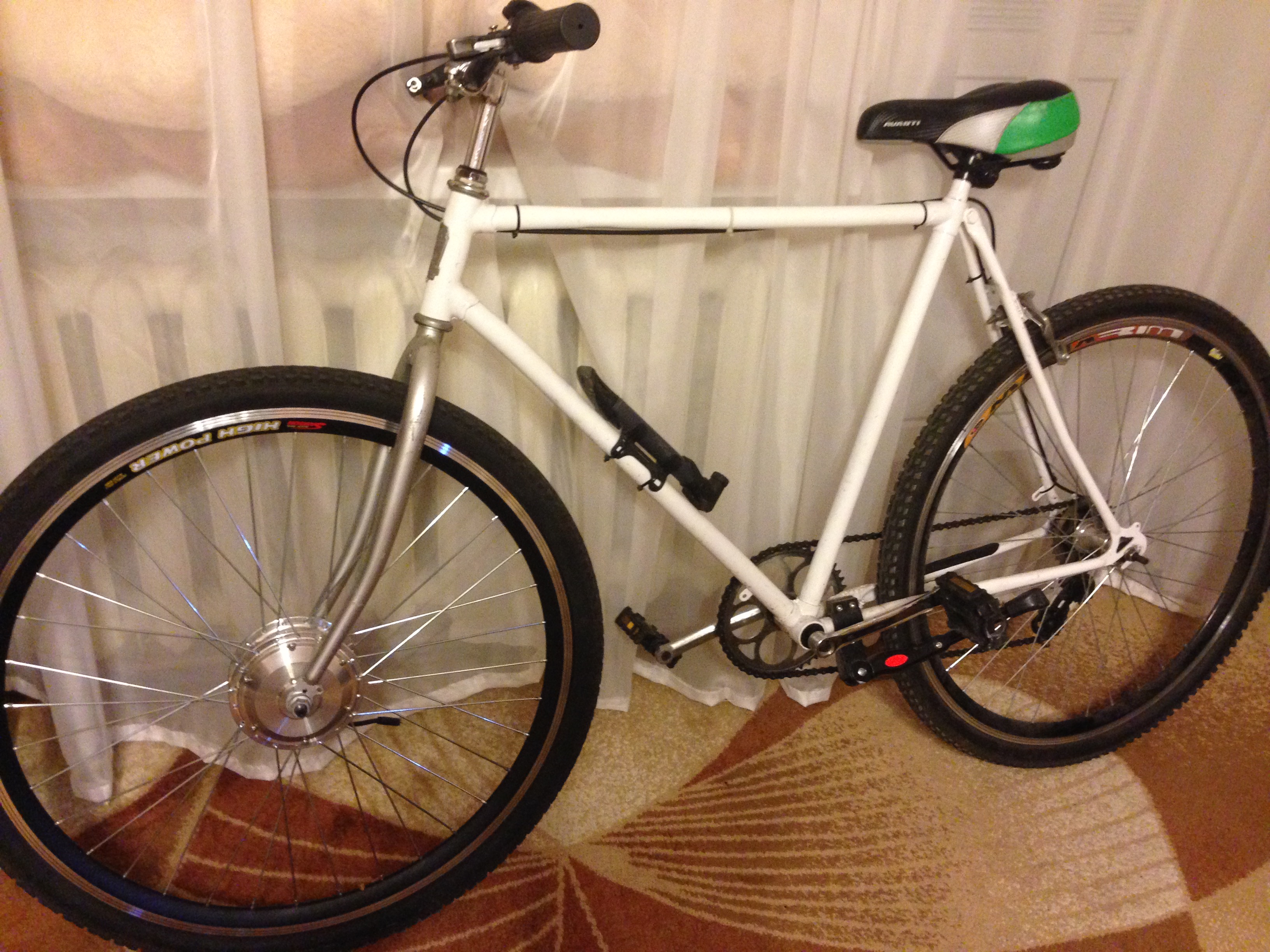

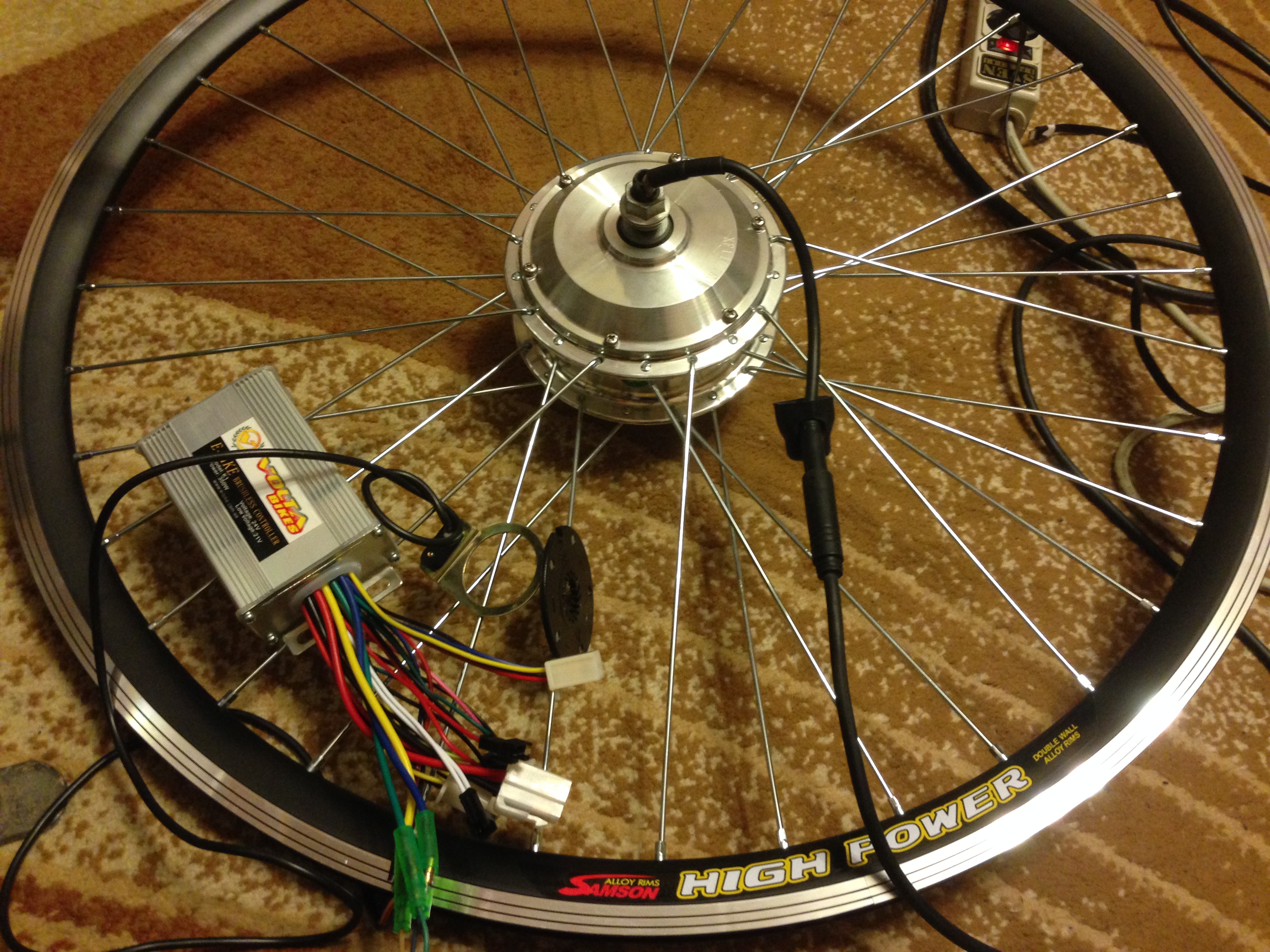

#20273Повідомлення 07 квіт 2016, 23:09
Звідки: Николаев
Сегодня получил двигатель, собрал покрашенную раму, примерил!)
Завтра получу банки - займусь сборкой батареи!)

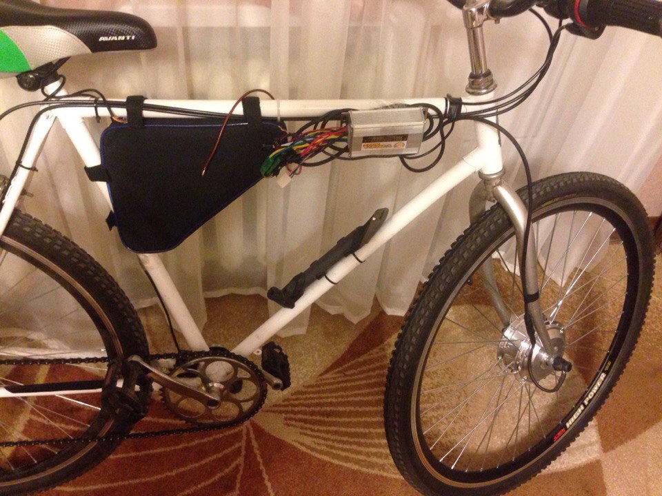

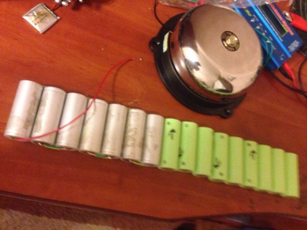

#20300Повідомлення 08 квіт 2016, 22:17
Звідки: Николаев
Всем доброго времени суток!)

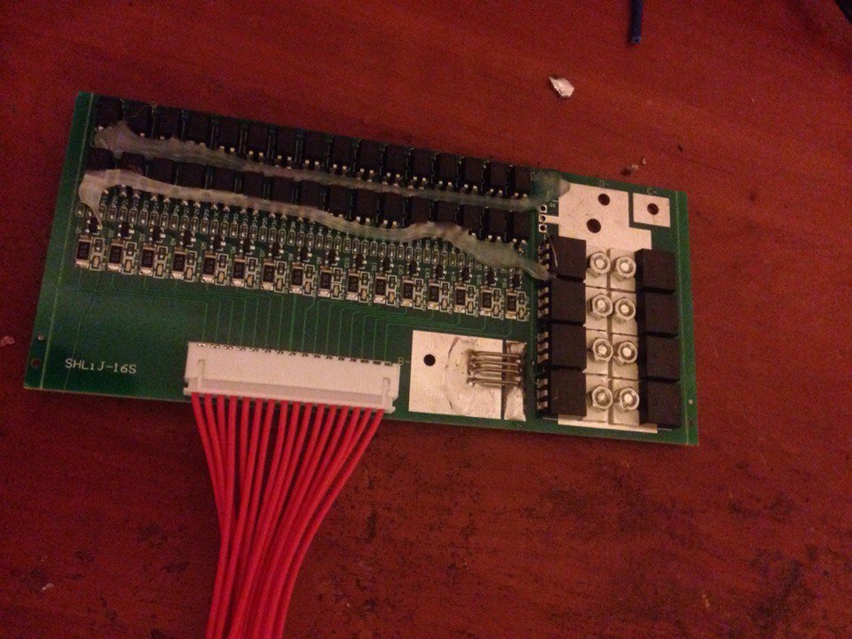

Получил сегодня остальные банки (у меня было несколько). Получил плату BMS 16s LiFePO4, завтра еще заберу на почте зарядку.
В общем спаял батарею пока тестово, без BMS.
Вышло 7 моих стареньких банок, которые брал очень давно еще, и 9 новых. ВСЕ банки прогнал IMAX-ом, мои старые - 2.5ah (при том все одинаковые). Новые - 2,4ah (тоже одинаковые).
Так вот, собрал, приколхозил на время к велику (т.к. желание испытать взяло свое, и особо окультуривать ничего не стал).
Теперь тесты:
PAS система - разочаровала меня, она то работает, НО КАК :| два раза крутнул педалькой - она включила на пару секунд мотор в ПОЛНУЮ мощность, а скорость там ТАКАЯ, что педали уже бесполезно крутить :irre: , так что считаю эту систему бесполезной.. По этому - поставил самую обычную ручку газа, едешь и балансируешь сколько надо, удобно!
Двигатель - превзошел все мои ожидания... Тяга отличная, скорость - бешеная!! Замерить было нечем, но скажу так, педали на максималке уже крутить бесполезно :lol: По ощущениям - около 40км/ч возможно и больше - обязательно замеряю потом!!)
Батарея - никаких просадок по напряжению, старты вначале делал на педалях, потом переходил на ручку газа, напряжение не проседало вообще. Попробовал сразу с места на моторе тронуться - мотор буксовал, обороты дикие - просадка 0,3в (с 52,9 до 52,6в). За поездку (порядка 5 километров) напряжение на батарее упало до 52,3в.
ВЕС!!! Велосипед легко поднимается одной рукой, БЕЗ проблем заноситься по лестнице! 8)
Ну и самое главное для меня - накат на велосипеде с горки отличный, ничего не стопорит движение, шума нет вообще, мотор очень тихий!)
Вот такие результаты.

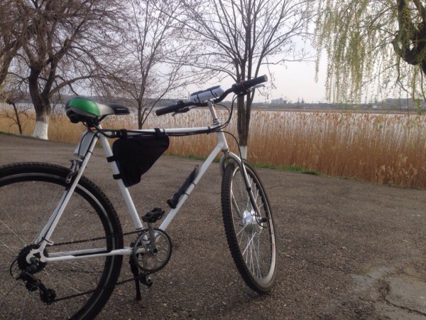

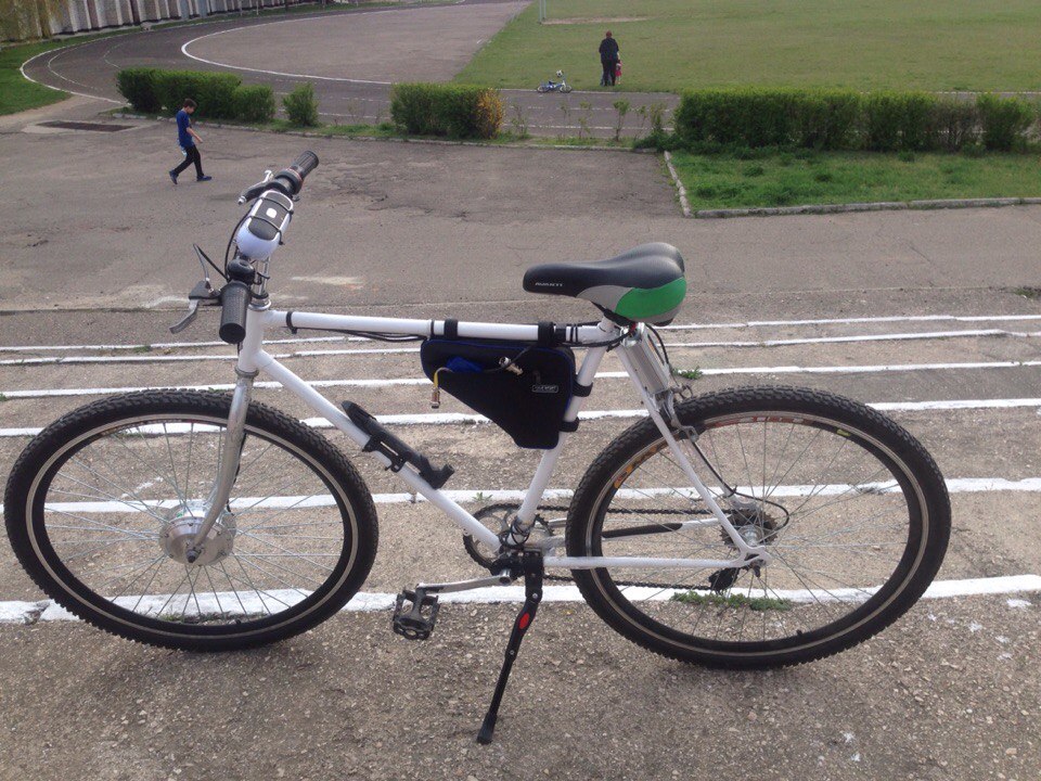

#20329Повідомлення 09 квіт 2016, 22:20
Звідки: Николаев
Делюсь результатами тестов!
Максимальная скорость 37км/ч без педалей вообще. Отличная тяга. Под приличную горку пришлось помочь педалями, скорость упала до 30км/ч.
Поехал на речку, вернулся назад, педали редко крутил (лень дает о себе знать). Проехал 12км. Батарея НЕ разрядилась, напряжение на батарее было 51,8в. Едет велосипед хорошо, накат отличный!
Батарею разрядил полностью проехав 8 кругов без педалей вокруг стадиона, один круг порядка 800 метров. т.е. около 7километров. В итоге я проехал 12+7 = 19км (Иногда с педалями). Естественно я НЕ всегда использовал мотор, во многих местах просто ехал накатом, иногда под горку помогал педалями.. В целом получил то что и хотел!)
А самое главное - поставил аккумулятор на зарядку и всего через час он полностью зарядился!)
BMS заказывал на алиэкспресс. Зарядное брал ТУТ.
Так что, если кто захочет собрать эл.велосипед - берите железофосфатные банки, совсем даже не обязательно большой емкости!)

yuri писав(ла):
Полимеры народные котлетки тоже неплохо катят. А что у нас на руле?
На руле - портативная колонка, чтоб не скучно було 8) Две ручки тормоза (одна из них пока не задействована) и рычажная ручка газа!)
