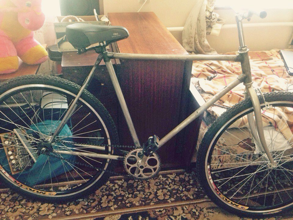

Вот, собственно сама "украина". Сегодня прикупил два усиленных обода, примерил - нормально.Стали как родные!
Содрал всю старую краску (было слоев 5 не меньше, притом разных цветов, притом еще и красили судя по всему обычной кисточкой и простой краской, в общем каша еще та) Металл полностью голый. Прикупил сиденье.
Заказал, только что, двигатель, контроллер, банки LiFePO4 и датчик PAS.

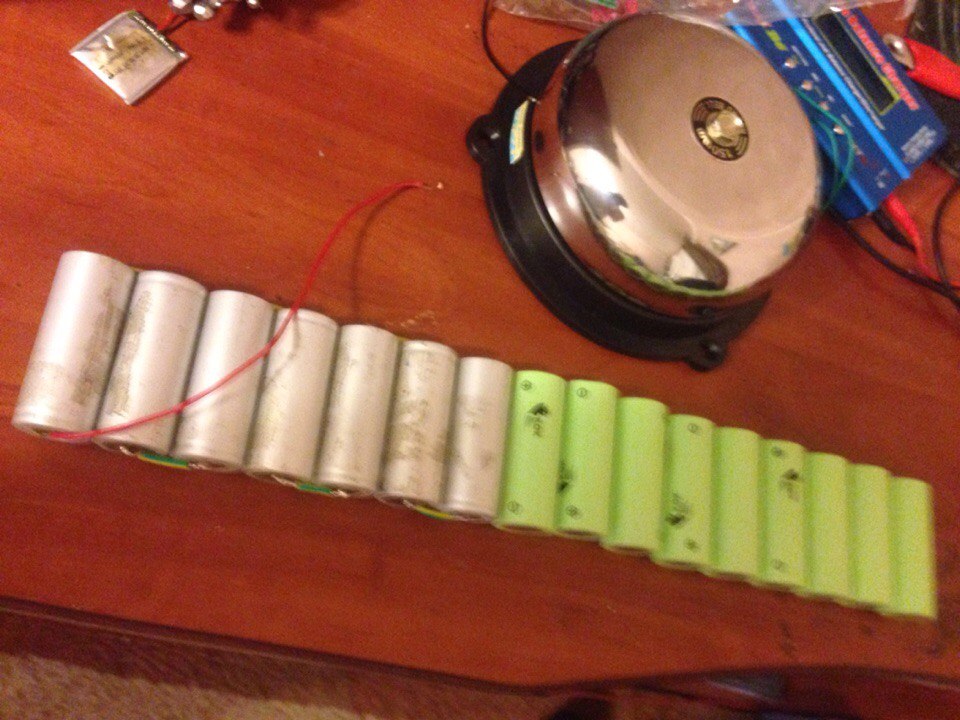

Получил сегодня остальные банки (у меня было несколько). Получил плату BMS 16s LiFePO4, завтра еще заберу на почте зарядку.
В общем спаял батарею пока тестово, без BMS.
Вышло 7 моих стареньких банок, которые брал очень давно еще, и 9 новых. ВСЕ банки прогнал IMAX-ом, мои старые - 2.5ah (при том все одинаковые). Новые - 2,4ah (тоже одинаковые).
Так вот, собрал, приколхозил на время к велику (т.к. желание испытать взяло свое, и особо окультуривать ничего не стал).

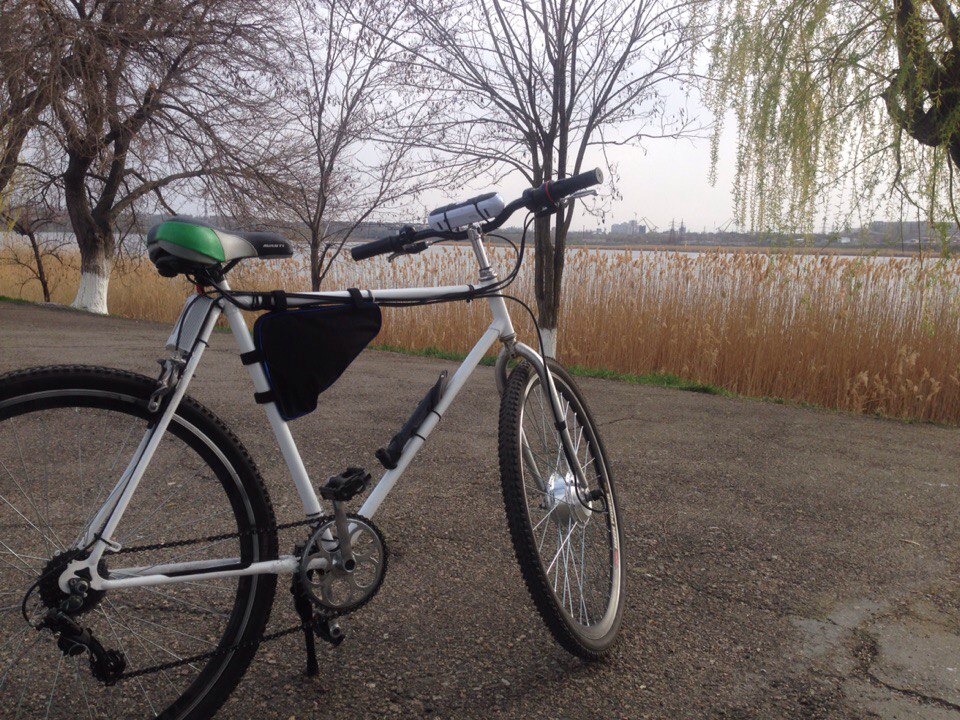

Максимальная скорость 37км/ч без педалей вообще. Отличная тяга. Под приличную горку пришлось помочь педалями, скорость упала до 30км/ч.
Поехал на речку, вернулся назад, педали редко крутил (лень дает о себе знать). Проехал 12км. Батарея НЕ разрядилась, напряжение на батарее было 51,8в. Едет велосипед хорошо, накат отличный!
Батарею разрядил полностью проехав 8 кругов без педалей вокруг стадиона, один круг порядка 800 метров. т.е. около 7километров. В итоге я проехал 12+7 = 19км (Иногда с педалями). Естественно я НЕ всегда использовал мотор, во многих местах просто ехал накатом, иногда под горку помогал педалями.. В целом получил то что и хотел!)
А самое главное - поставил аккумулятор на зарядку и всего через час он полностью зарядился!)
BMS заказывал на алиэкспресс. Зарядное брал ТУТ.
Так что, если кто захочет собрать эл.велосипед - берите железофосфатные банки, совсем даже не обязательно большой емкости!)

На руле - портативная колонка, чтоб не скучно було 8) Две ручки тормоза (одна из них пока не задействована) и рычажная ручка газа!)
