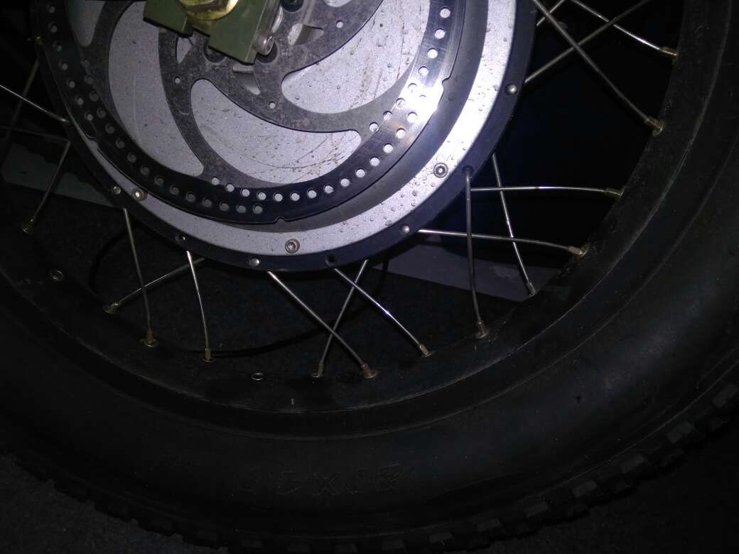

Kapral88 писав(ла):
а не пробовали спицы потолще поставить?какие спицы стоят? Какая спицовка? У меня такая же проблема была на веле, переспицывали другой спицовкой и забыл о лопнувших спицах, хотя по толщине остались такие же.
фото не самое удачное, но суть проблемы видна.
растояние между ободом и мотором слишком мало и при стицовки даже в один крест спица ври входе в велообод сильно "заламывается".

и какой длины тут спицы?
 Заголовок повідомлення: Re: МК в мото обод
#82812Повідомлення 23 трав 2019, 20:06
110мм или около того максимум,я же и говорю что особо не повыпендриваешься..

DneproVel писав(ла):
85-90мм не больше

У меня тоже похожие заломы были, но у меня в три крестабыла спицовка, переспицевали в один и проблема решилась. Вам может в прямую спицовку попробовать?

на велоободе прямая спицовка уж очень рисковано, а при переходе на мотообод отверстия под нипеля уже под углом.
теперь вопрос, остаться на 16ых колесах и старой резине либо переходить на 17" и покупать новую резину. Второй вариант автоматически потянет за собой и переднее колесо...

А чего рисковано? Грузовые велы есть с прямой спицовкой.
