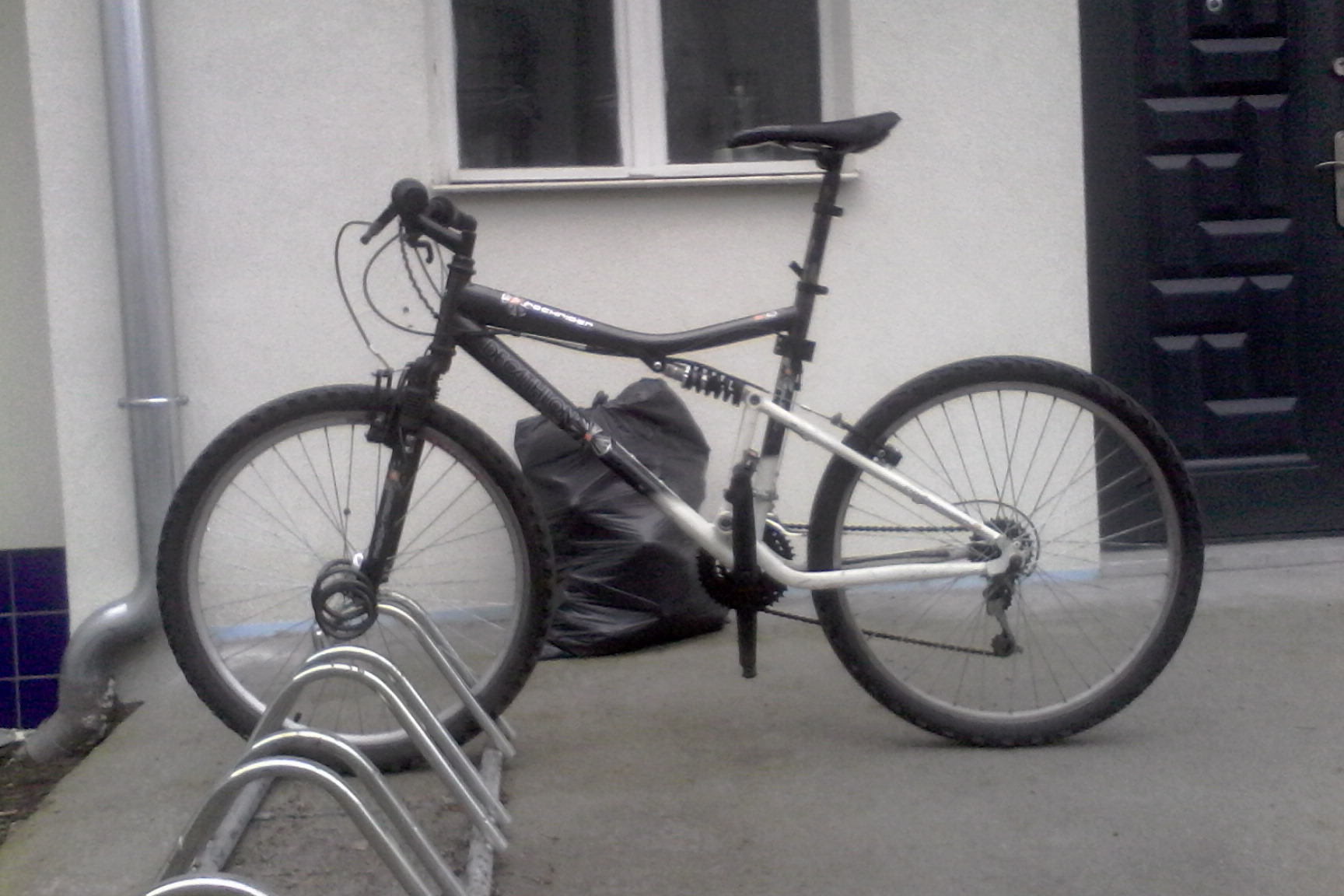

Добрый час всем ! Вот решился открыть новую тему . Наконец строю собственный электро транспорт . Это велосипед , в стране где я сейчас временно нахожусь , это ровер . Ранее участвовал в электрофикации транспорта , и имел непосредственное отношение к этому . Езжу на велосипедах давно и с удовольствием . На первом ездил еще под рамой . На горный великах наездил не один десяток тысяч км. . Люблю путишествовать на велике , считаю это лучшим транспортом для путишествий . Уже быстрее чем пешком и в любой момент можно остановиться и рассотреть внимательнее , сфотографировать . Для реализации электроидеии был куплен год назд , с первой зарплаты вот такой донор

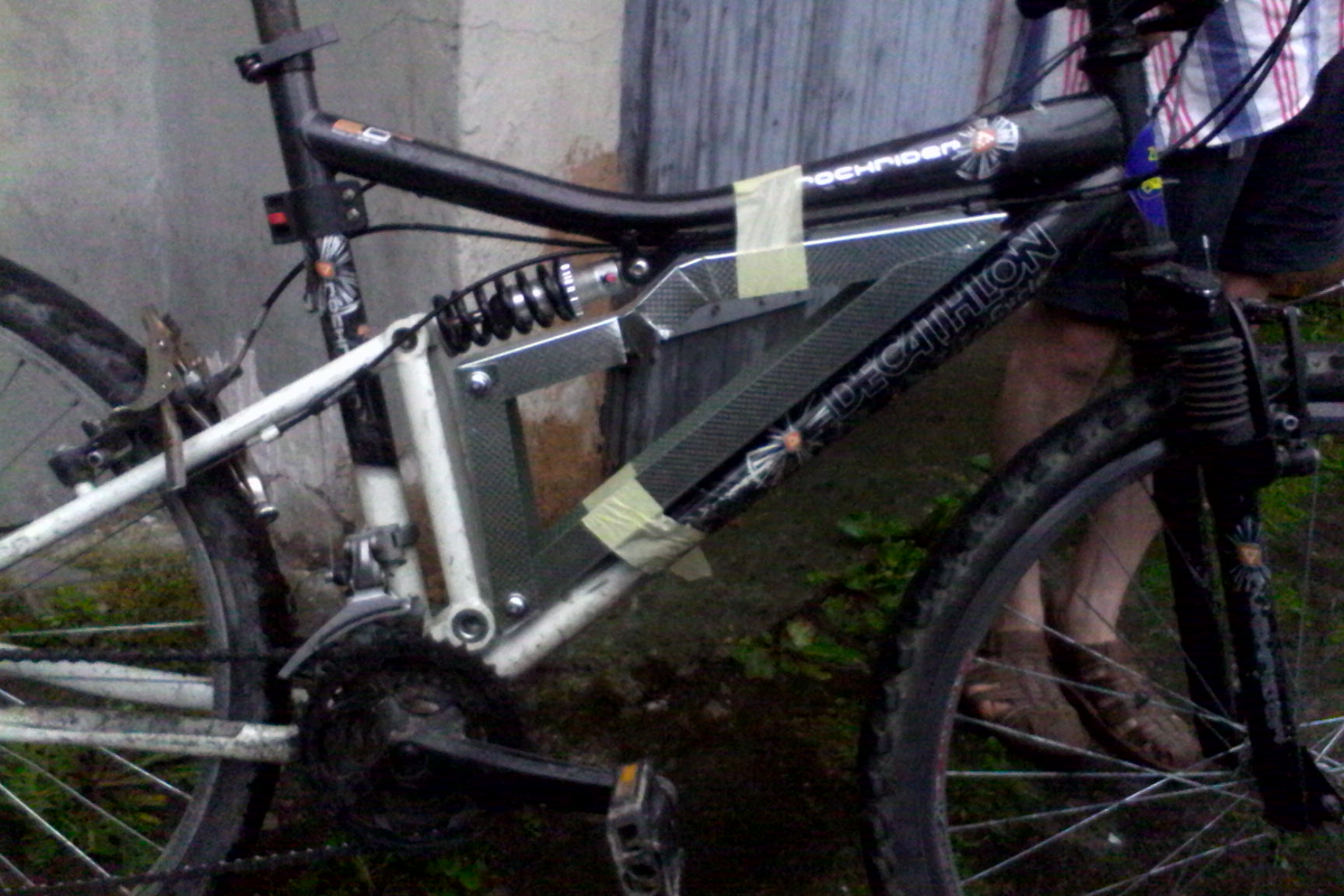

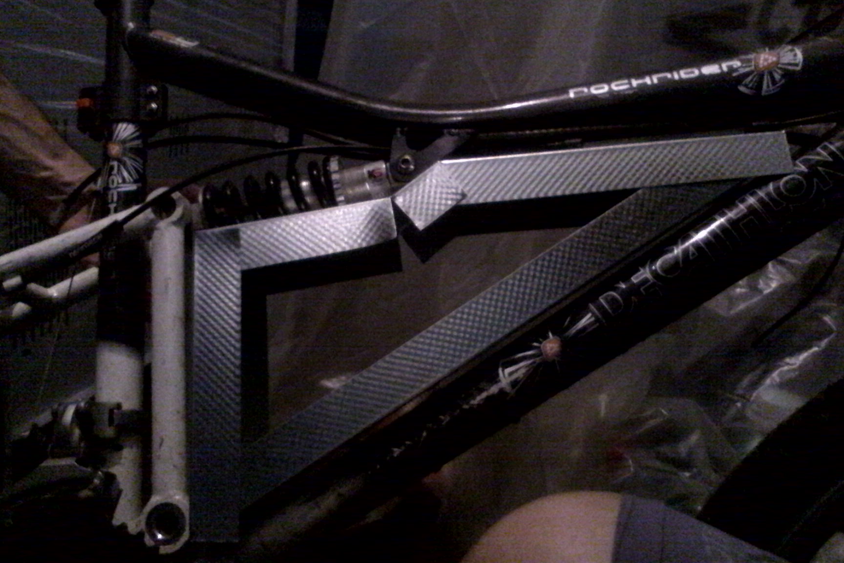

Вот сегодня делл ящик под батарейки . Вот результат вечерней работы

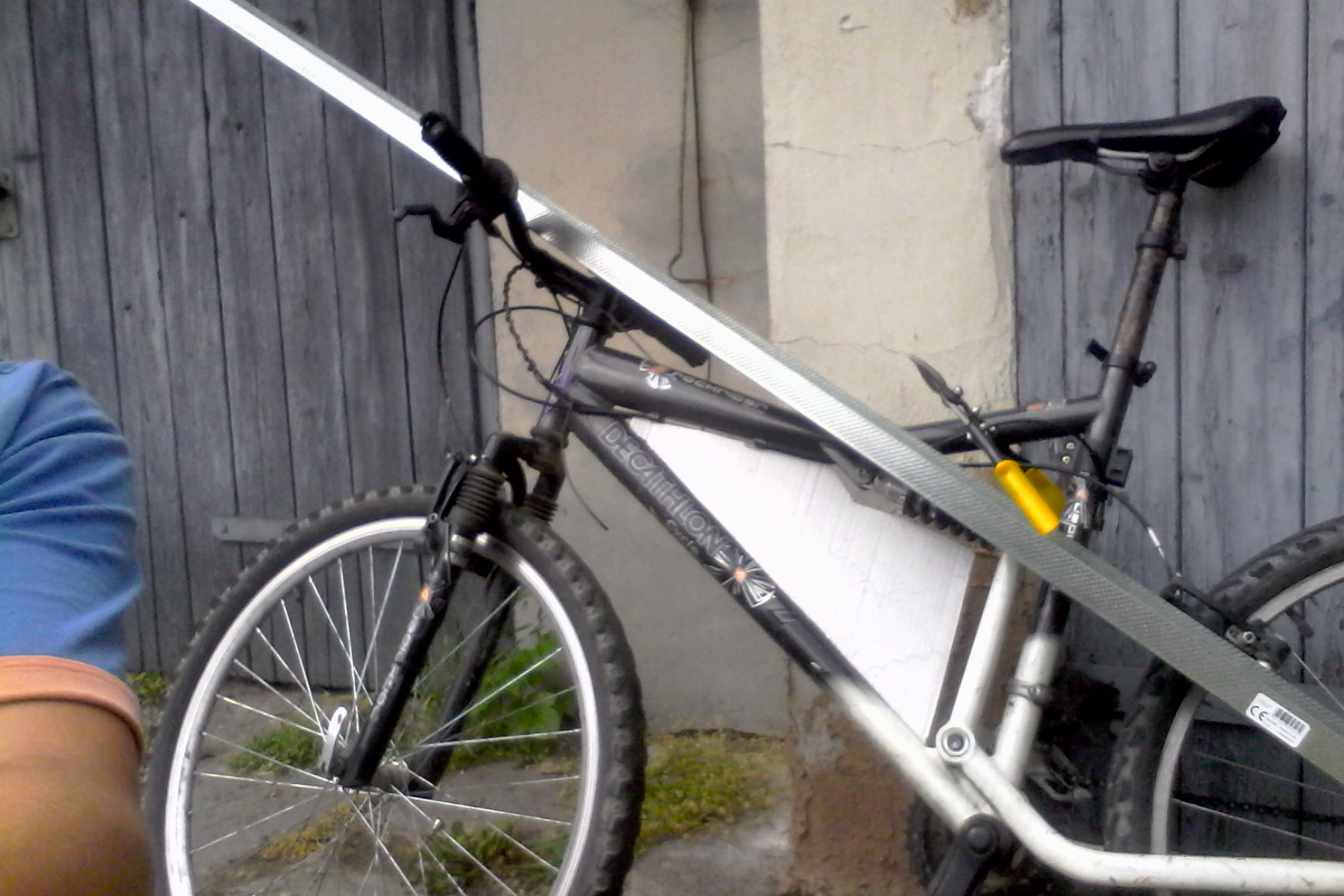

Вот еще выходные и немного вперед к цели . Вчера хозяин гаража отдыхал , так чо поработать над еРовером получилось только сегодня в перерывах между грозами .

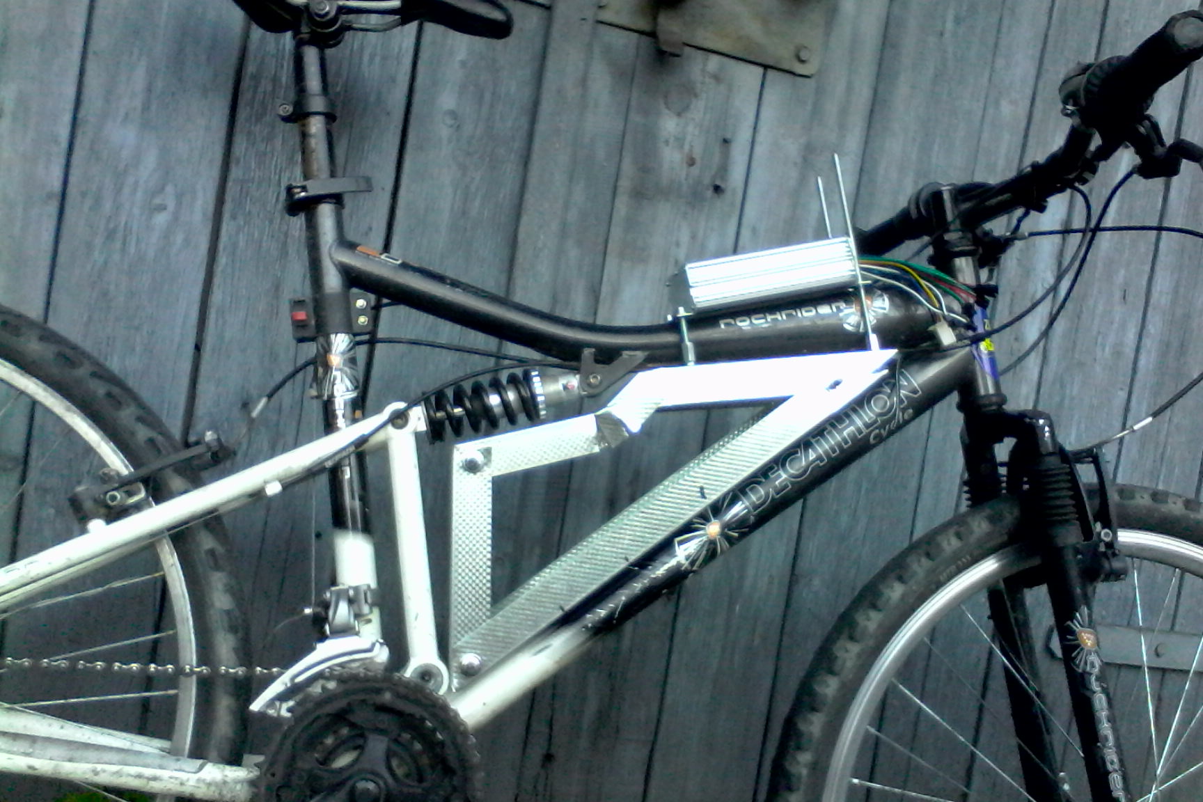

Макет рамы уже готов , но не прошел испытаний на дороге . Нужно проверить хватает ли пространства для работы задней подвески . Дождь подпортил планы . Следующий шаг : в среду приедет контроллер и дали буде .

ещё на ранних фото закралось сомнение о недостаточности зазора для задней пдвески,ход такого аммортизатора 40-60 мм .а может и более.и зазор в верхней точке ,между корпусом батареи и маятником, должен соответствовать максимальному ходу аммортизатора.

Вот еще одит выходной и немного лиже к цели . Вот промежуточный результат . Замечание по поводу хода амортизатора учтено и проверенно . Не задевает !
