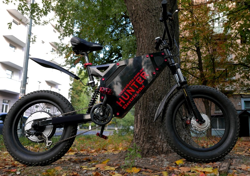

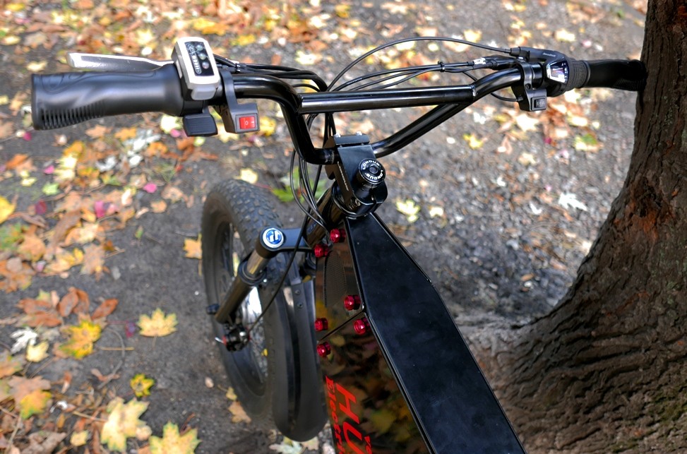

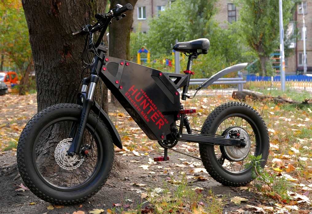

Обсуждение предсерийного и не дорого электровела-вездехода(создал отдельную тему для соблюдения Правил Форума )
Идёт создания новой серии эвелов разных моделей на пространственой раме с хорошими ТХ за достаточно умеренную цену - первый прототип внедорожной модели уже месяц проходит испытания. Друзья, хочу услышать Ваше мнение, замечания и пожелания о преспективной модели электовелосипеда которая планируеться в серийное производство.
Электровелосипед Велоракета HUNTER, который легко доставит вас из точки А в точку Б, независимо от наличия дорог их качества, времени суток и погоды. Запас хода аккумулятора Samsung 48В 22Ач составляет около 80км (при езде на заднем приводе в экорежиме с скоростю до 35 км/ч ). Для большинства людей это расстояние, свыше которого уже некомфортно находиться в седле велосипеда.
Концепция электровелосипеда - простота, великолепная проходимость, надёжность и комфорт. Для этого использованы самые крепкие велосипедные обода и фетбайковские покрышки шириной 4 дюйма, бесщёточные моторы Велоракета 500 и Велоракета 350 обеспечивают прекрасную тягу и проходимость, а также максимальную скорость в 50 км/ч, а литиевый аккумулятор Samsung относите небольшой вес велосипеда (42кг) и хороший запас хода.
Электровелосипед Велоракета HUNTER имеет основной задний привод мотором Велоракета 500 который в сочетании с контролером 48В 33А (с автокруизом и рекуперацией) обеспечивает высокую скорость в 50 км/ч ( в режиме 120% и экономичность при движении в экорежиме, а в случае необходимости быстрого разгона или крутого подъёма, плохой дороги или вообще её отсуствия можно подключить передний привод - редукторный мотор Велоракета 350 который работает с контролером 48В 13А и проехать везде там где хватит смелости и умения удерживаться в седле.

При этом HUNTER достаточно компактен и легко помещается в обычный пассажирский лифт, что позволяет его хранить в квартире любой многоэтажки.
На сегодня прототип проходит испытания говоря чесно я потрясён внедорожными возможностями даного байка (велосипед уверено стартует и разворачиваться на песчаном пляже, горка преодолевается такая на которую опасаешься идти ногами + бордюры до 20см или поваленные стволы деревьев до 30см - не проблема) и постоянно улучшается, серийный выпуск намечен после нового года,
Ориентировочная стоимость электровелосипеда Велоракета HUNTER составит около 1500 уе.

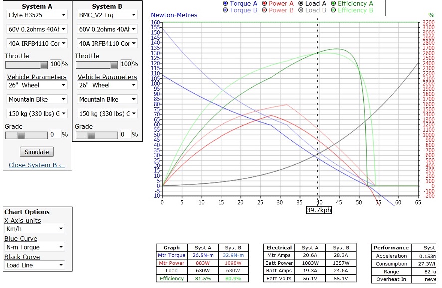

"А на обычной дороге редукторник с низким КПД обуза"
Сравним КПД редукторника 1 Квт в версии 10Т (BMC - родной брат МАС) и ДД с магнитами 25 мм для батареи 60В.
Я бы не сказал, что редукторник в этом сравнении обуза, особенно если сравнить крутящий момент (Torque).

kapunov81 писав(ла):
В полноприводной схеме редукторник (с шестерёночным редуктором ) имеет меньшее КПД на крейсерской скорости чем ДД, по этому если байк достигает МАХ скорости только на одном ДД МК (то в данной схеме редукторник с более низким КПД становиться обузой) всё кардинально меняется при езде в сложных дорожных условиях и по бездорожью.
ПС не совсем коректно приводить данные не используемого мотора в конкретном обсуждении, пожалуйста предложите свою полную схему полноприводника с конкретными МК (с их ТХ) и контролерами что бы можно было её обговорить, возможно она будет более оптимальна.

В заданных ценовых рамках предложенная Вами схема оптимальна, тут добавить нечего. Просто даже в случае обычной дороги не всегда стоит задача движения на максимальной скорости.
Допустим, владелец Hunter-а хочет проехать пусть не быстро, но достаточно далеко, и выберет крейсер 25-30 км/ч, чтобы растянуть батарею. Или он едет в компании обычных велосипедов, которые не способны долго ехать 40-50 км/ч. Или он едет по центру города, где МК ДД в условиях постоянных разгонов и относительно низких скоростей будет неэффективен. У редукторника 350 Вт на скорости 25-30 км/ч КПД вполне может быть выше, чем у ДД, у которого график КПД более острый и полка оптимальных значений смещена вправо по оси скоростей.
Поэтому вряд ли стоит делать упор на включении МК 350 только в плохих дорожных условиях, он способен на большее, хотя, конечно, МК ДД без подачи на него питания будет отъедать часть мощности. Было бы интересно увидеть потребление в Вт/км при движении со скоростью 25-30 км/ч на конкретных двигателях, выбранных для этой модели.
