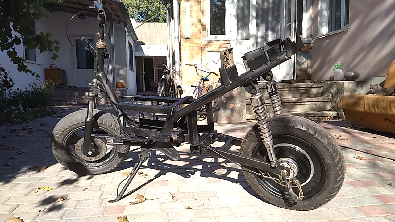

Давно хотілось шось більше ніж "Фенікс" http://escooter.org.ua/forum/9-1958-1

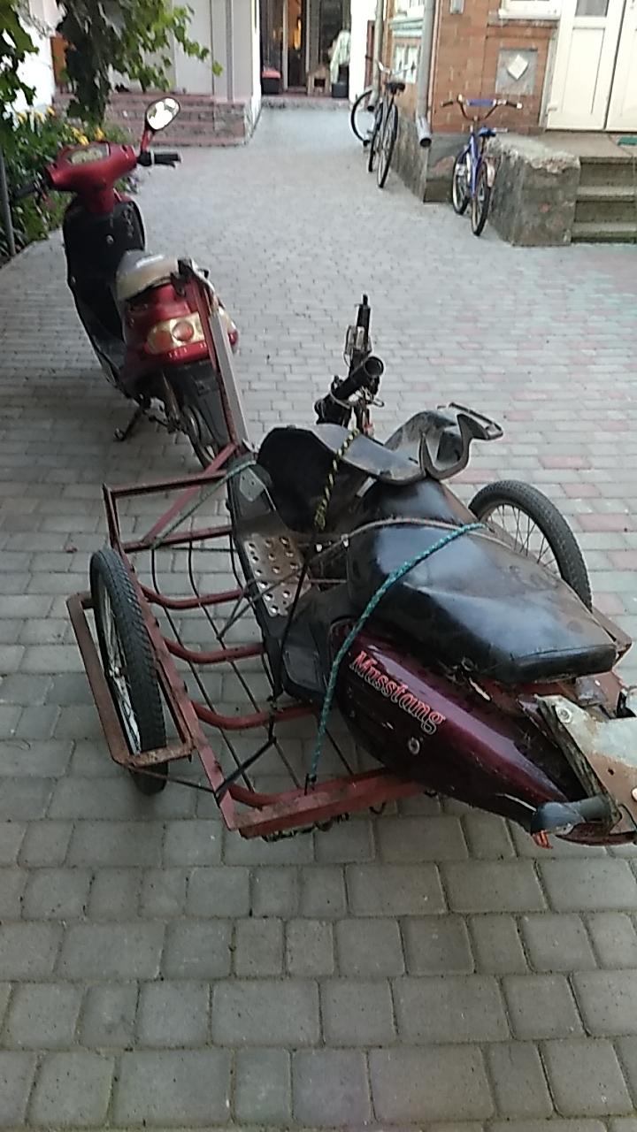

в селі найшов раму від китайскутера після дтп, гнута перегнута, за спасіба...
8756283.jpg [ 558.12 КБ | Переглядів: 15765 ]
докупив передню вилку, колісо, руль та гідро гальма..
почав рівняти раму, болгарка та зварка творять чудеса...
4489977.jpg [ 623.26 КБ | Переглядів: 15765 ]

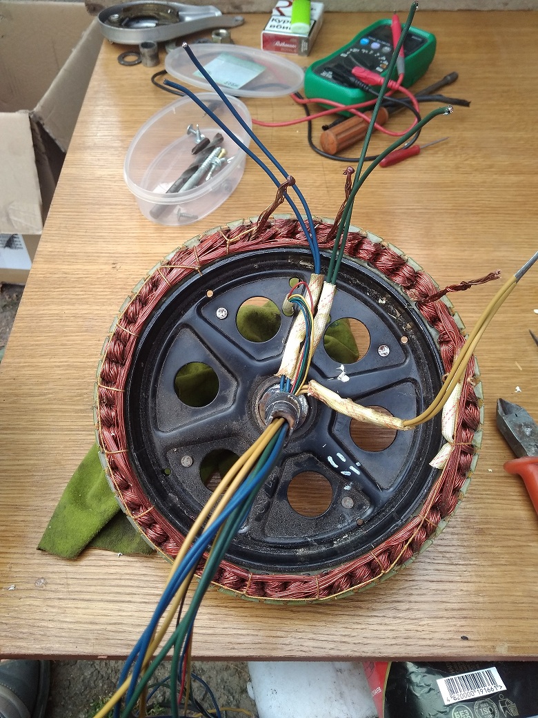

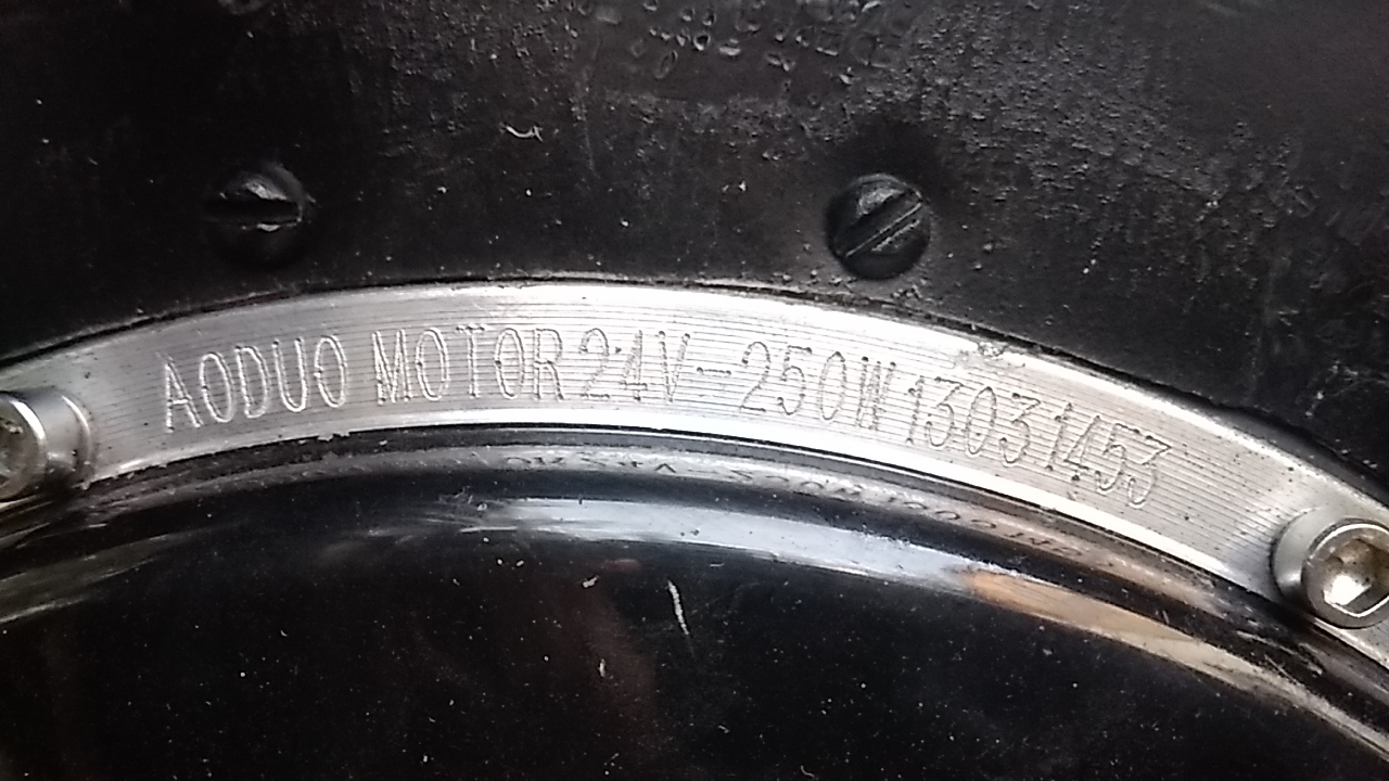

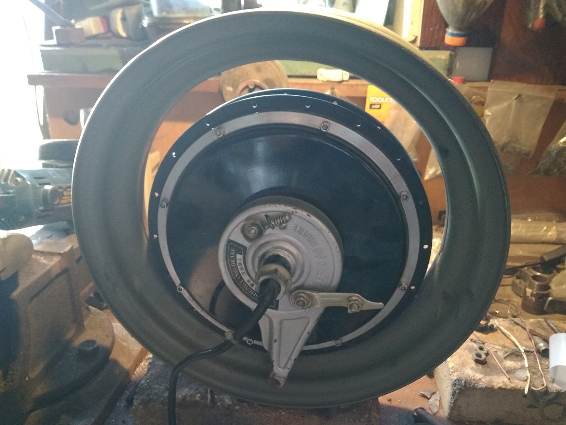

окрема епопея була з двигуном. був куплений тут велодвигун тіпа конхіз 1000ват. на ньому було написано:
1015413.jpg [ 529.24 КБ | Переглядів: 15764 ]
був розібраний для подвоення виводів
6424092.jpg [ 398.01 КБ | Переглядів: 15764 ]
нарахував 10 жилок в пучку що зразу мене занепокоїло, це значит що мало витків і він не тяговий....

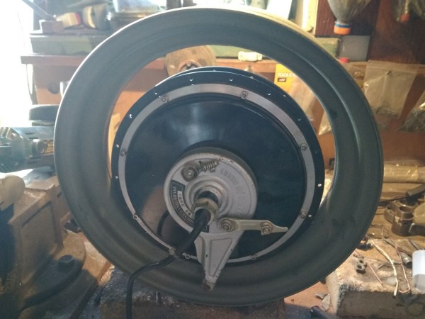

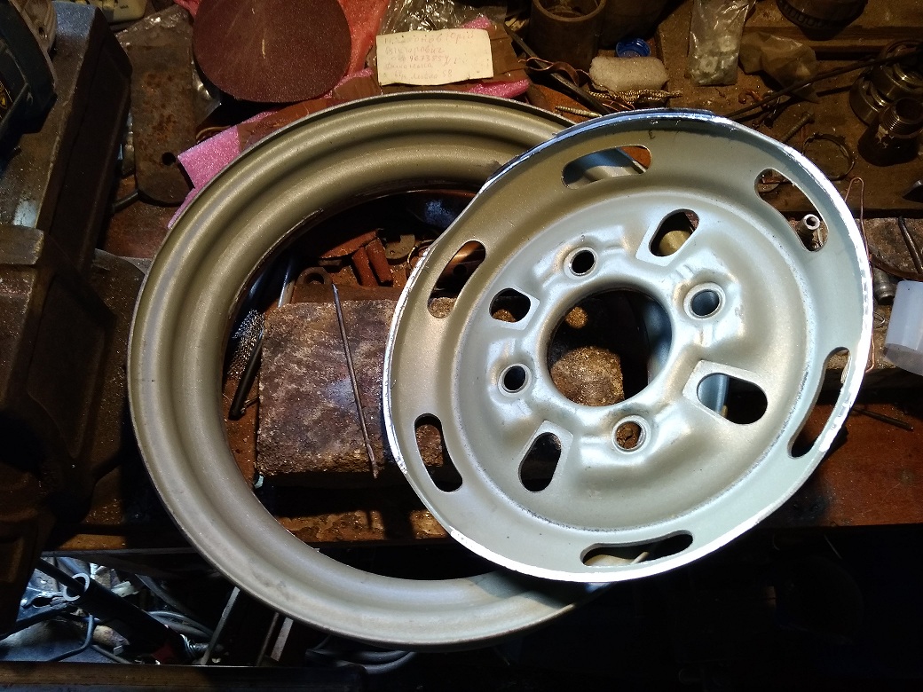

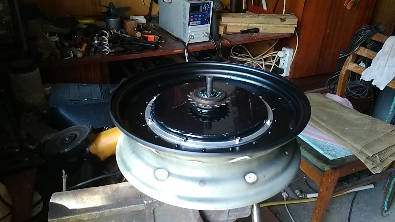

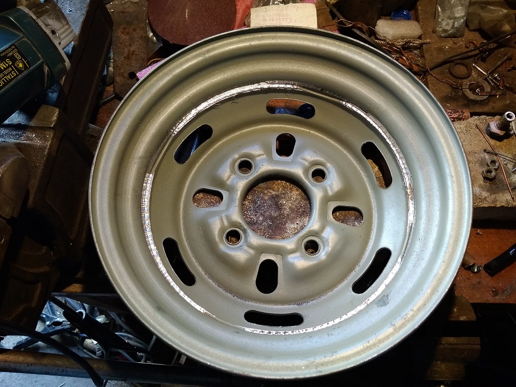

на скутер треба скутерне колесо..... купив сталевий диск на 12 від китайського муравья...
5380482.jpg [ 345.02 КБ | Переглядів: 15764 ]
потихеньку болгарочкою випиляв середину
8866942.jpg [ 311.69 КБ | Переглядів: 15764 ]
приміряю
0210526.jpg [ 280.91 КБ | Переглядів: 15764 ]

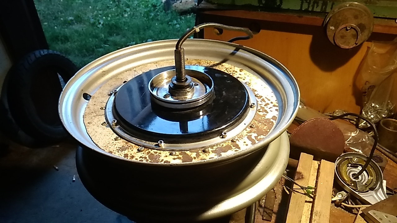

вирізав пару кілечок і приварив
9345213.jpg [ 600.99 КБ | Переглядів: 15763 ]
8570368.jpg [ 519.48 КБ | Переглядів: 15763 ]

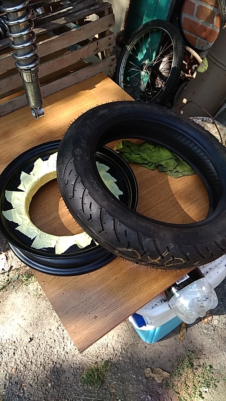

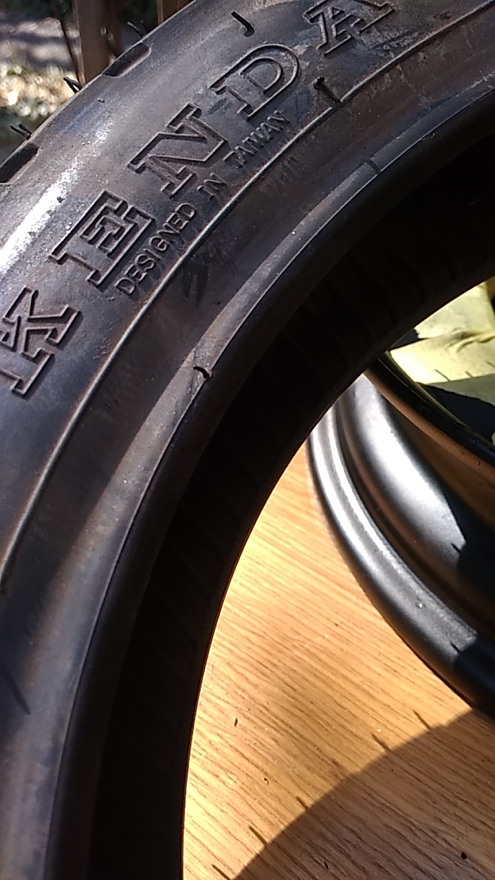

на шиномонтажі оділи покришку 90-90-12
3307175.jpg [ 543.16 КБ | Переглядів: 15762 ]
5500975.jpg [ 709.01 КБ | Переглядів: 15762 ]
0776849.jpg [ 272.31 КБ | Переглядів: 15762 ]

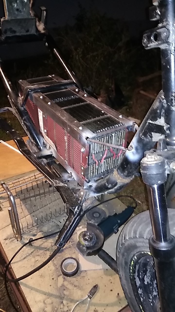

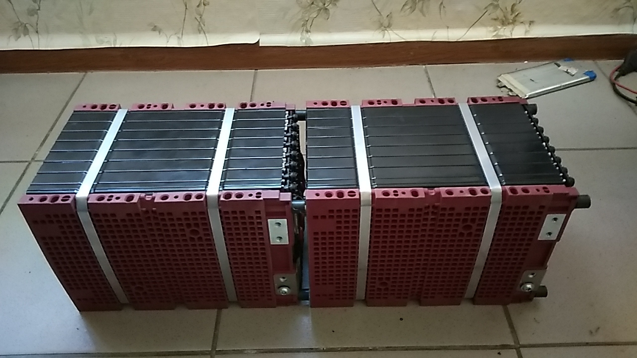

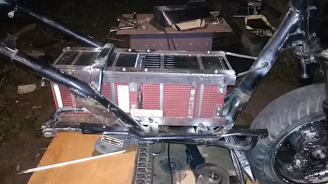

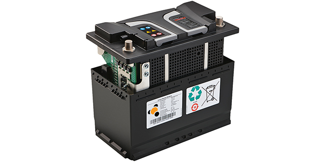

акум кладається з пари
1109331.jpg [ 108 КБ | Переглядів: 15761 ]
переключені на 48в.
6562923.jpg [ 511.39 КБ | Переглядів: 15761 ]
для них зварено бокс
5122409.jpg [ 564.84 КБ | Переглядів: 15761 ]
7440520.jpg [ 551.43 КБ | Переглядів: 15761 ]

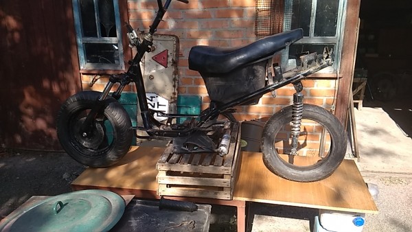

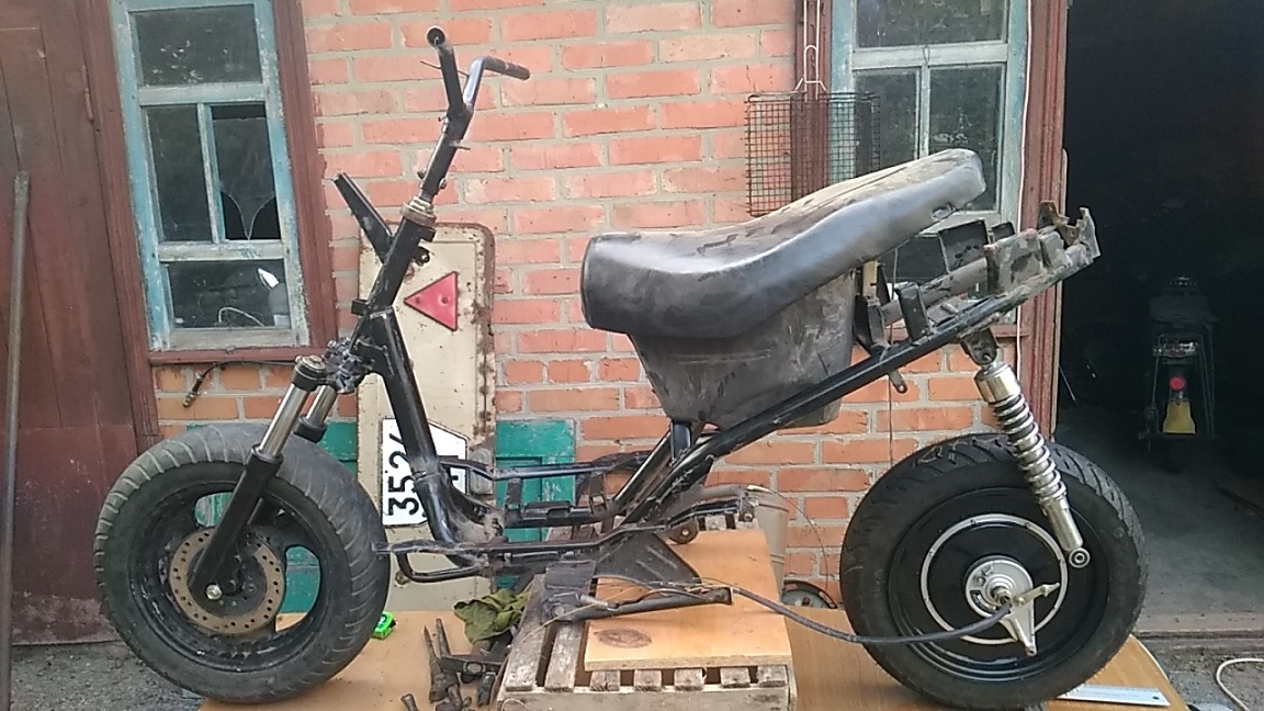

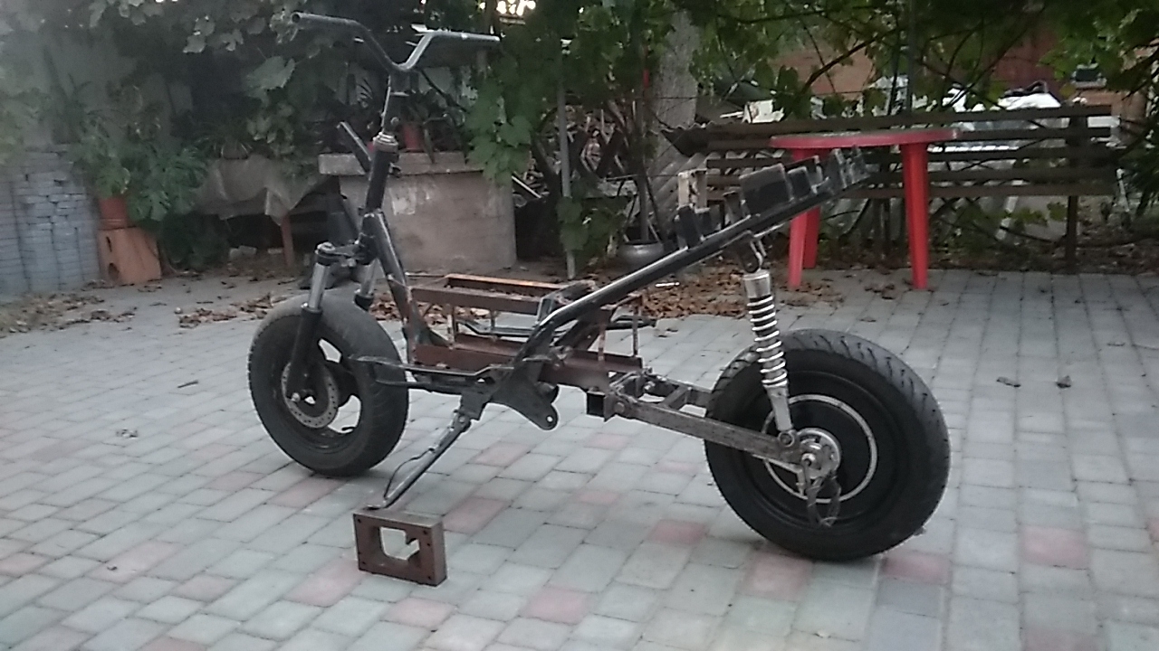

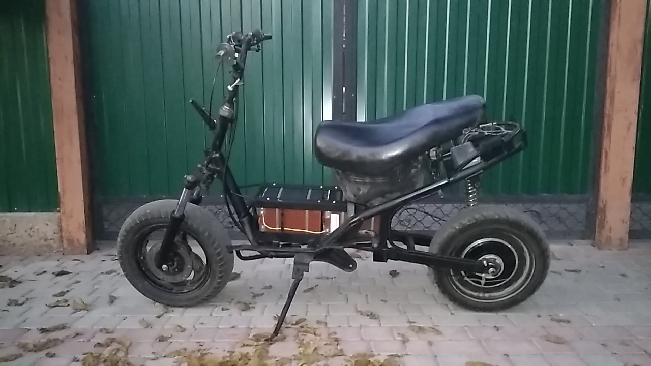

задній маятник не фоткав... вийшов не погано, я думаю.....
5089212.jpg [ 517.77 КБ | Переглядів: 15760 ]
5808412.jpg [ 688.49 КБ | Переглядів: 15760 ]
покашо так
1115690.jpg [ 436.78 КБ | Переглядів: 15760 ]
пара амортів з дельти занадто жорсткі, та й кончені вони...... тре купляти нові...
швидкість 36км\год. мені хватає з лишнім... тяги недостатньо.
контроллер з батареї бере 2000ват. контр, провода не гріються, хіба трохи теплі а двигун гарячий, навіть при їзді по рівному....тре перемотати або новий двигун.....
проект не доконано...

#67225Повідомлення 05 жовт 2018, 20:56
что бы говорить уверенно о целесообразности перемотки ,нужно знать соотношение оборотов на ХХ и под нагрузкой?
Если около 10-15% - то перемотка не спасет , нужен движек помощнее.
А вот 20-30% или еще больше, то можно попробовать перемотать.
Или рспаралелить жилки в косичке,так проще.

провів виміри, на ХХ 43км\год. під нагрузкою 36км\год. різниця 19.4%
розпаралелить обмотки то впаде швидкість вдвічі, то замало.... вихід один...збирати кошти...

Мотор,диск,работа,перемотка....

цей перемотать не проблема, проволка 0.6 є... близько 1000грн.
новий брать не меньше 2квт. 6-7 тищь грн.
та і вибрать його важко, ніякий продаван не скаже оберти на вольт.ширину магнітів і їхню кількість.
в китайщині можна заказать який треба та воно задорого стане.
