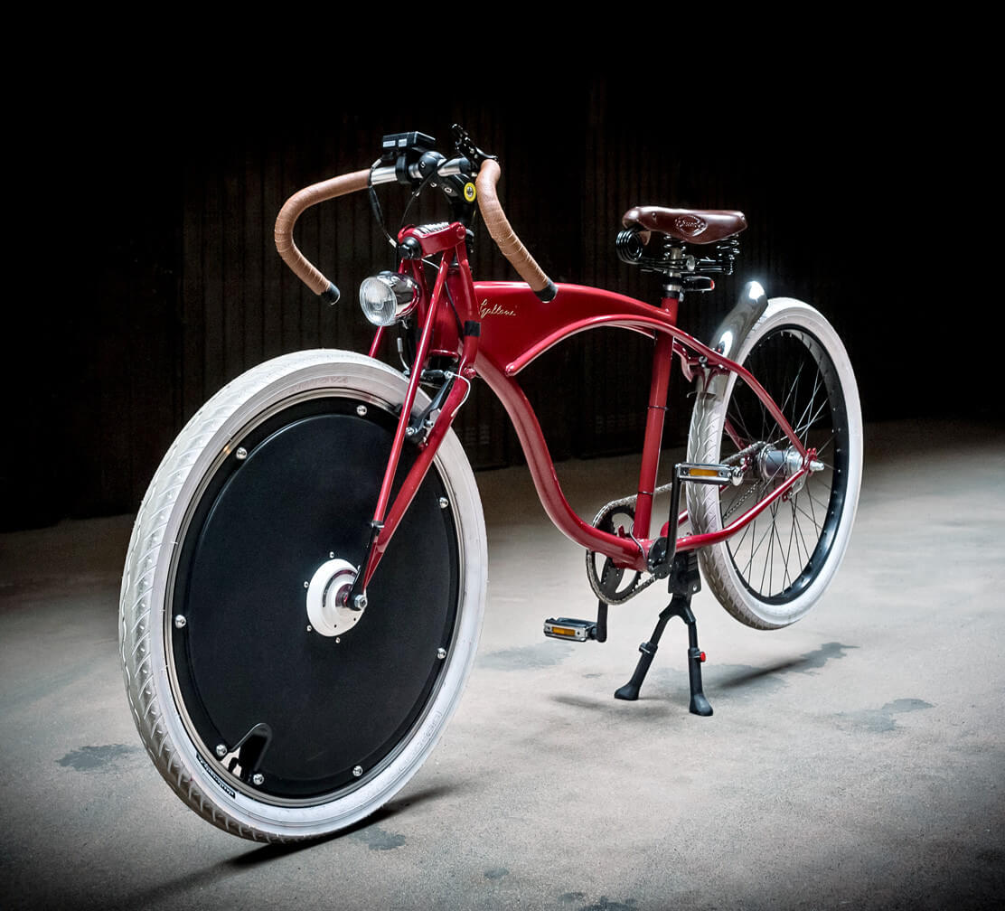

http://www.motogalloni.com/leggera-250-eng
moto-galloni-04-1112x1008.jpg [ 129.59 КБ | Переглядів: 4270 ]
Какой он большой 8O , мотор в переднем колесе
интересно что это даёт в практической плане

ничего фантастического,почитав на сайте производителя и внимательно рассмотрев фото колеса(на нём установленно несколько разъёмов)имеем обычное редукторное моторколесо 250 ват совмещённое с программируемым контроллером и аккумулятором в одном корпусе, и работающее только в режиме ассиста.это я о первом посте,с китайским мотором во втором, оно не имеет ничего общего
