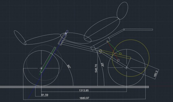

Кілька вечорів з рулеткою, штангенциркулем, автокадом, в якому я майже нуль, і була накреслена приблизна схема того що я хочу отримати. Кільки тижнів читання статей про геометрію мотоцикла не пройшли безслідно, ця інфа дуже допомогла.

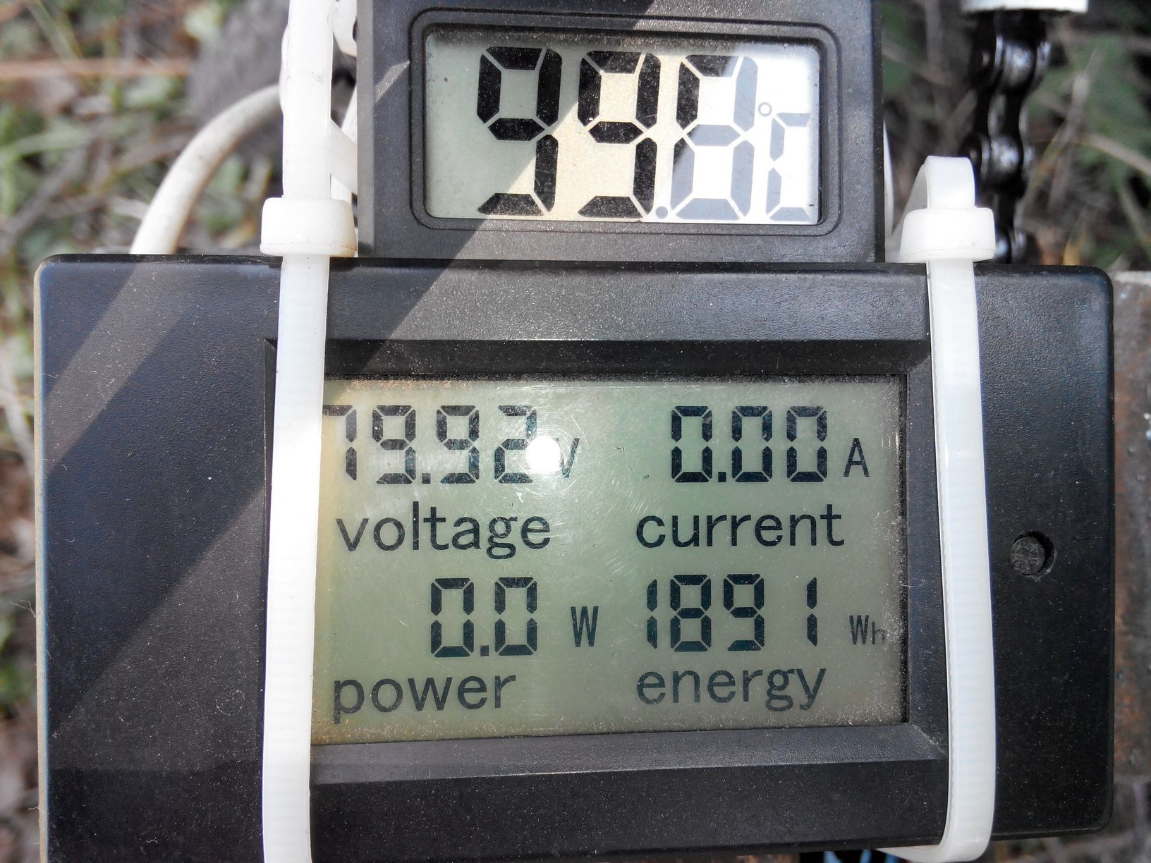

Відбулась перша дальня поїздка. З'їздив в Київ і назад.
В одну сторону. Десь третину дороги їхав за донором, трохи зекономив.
02:26:54 - Duration
122.7 km - Distance
50.1 km/h - Avg. speed
75.6 km/h - Max. speed
20170523104917.jpg [ 2.67 МБ | Переглядів: 16911 ]
1920/122.7=15,6втг/км
Назад всю дорогу сам їхав, без донорів.

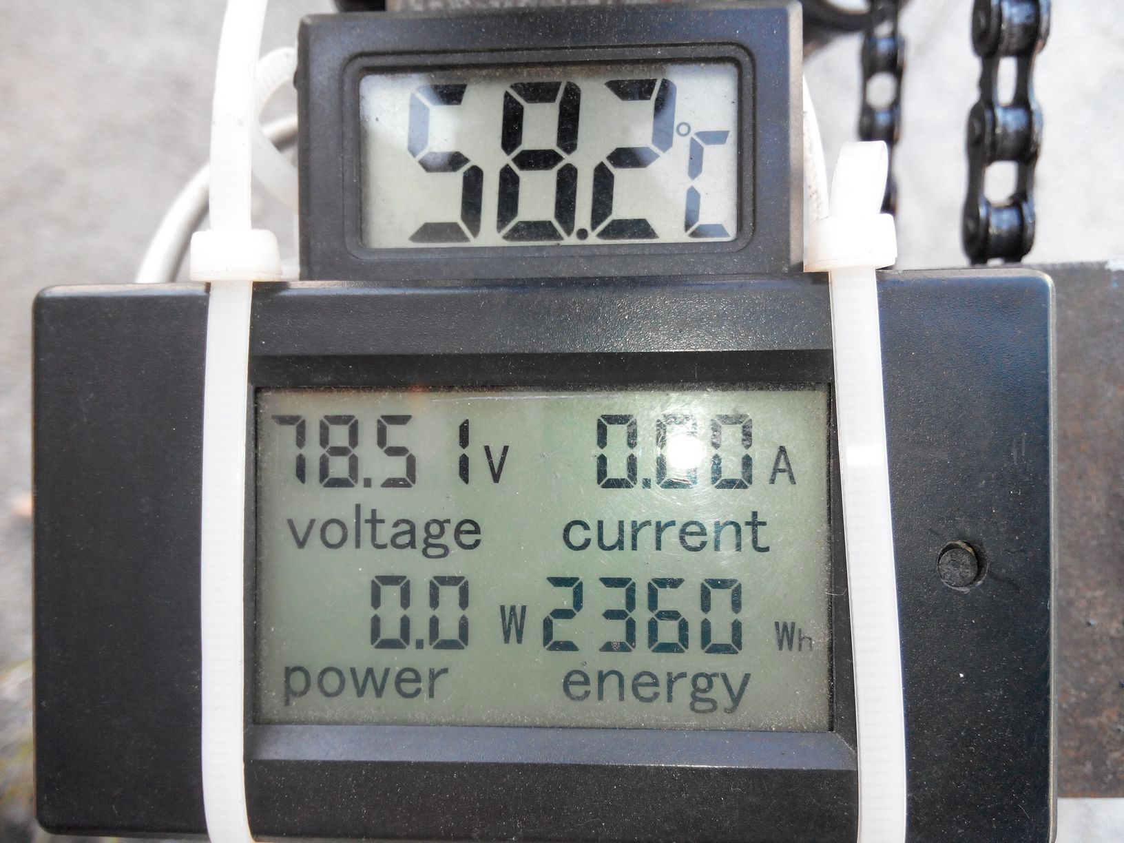

02:24:27 - Duration
125.4 km - Distance
52.1 km/h - Avg. speed
74.3 km/h - Max. speed
20170524101855.jpg [ 2.38 МБ | Переглядів: 16911 ]
2360/125,4=18,8

Трохи розчарований в потужності двигуна. По трасі нічого, а от по місту часті розгони прогрівають двигун до температури більше ніж 110с.
Треба щось з цим вирішувати, для початку відключу рекуперацію і поставлю задній тормоз.

Виходить якось так:
Scheme 2.jpg [ 242.2 КБ | Переглядів: 16863 ]
Не змінюючи геометрію маятника, відрізуємо рульовий стакан(його мабуть прийдеться переточити), і приварюєм під новим кутом.
В результаті посадка стане трохи горизонтальнішою, 29° проти 35° в принципі під час довгої поїздки цього і хотілось. База стає трошки коротшою 1314 проти 1350, коєфіцієнт керованості трохи збільшився 6,5 проти 6,3 (було б добре трохи зменшити кут нахилу вилки, щоб не збільшувати коефіцієнт, але тоді посадка стане занадто горизонтальною). Довжина апарату стає 1881 проти 2008. Кліренс трохи зменшується, але не критично.

Знову перекроїв, все таки краще зразу робити під ті колеса, які будуть використовуватись.
Scheme 3.jpg [ 239.22 КБ | Переглядів: 16833 ]
Кут рульової зробив трохи меншим, і відповідно прийшлось зменшити базу, коефіцієнт вийшов 5,96, буде трохи зручніше в пробках маневрувати, надіюсь на швидкості буде таким же стабільним. Довжина стала на багато менша ніж зараз, буде легше по ліфтах і під'їздах лазити).

Купив у Evel обід і спиці. Обід, до речі, 17х1,6" хоча по телефону сказали 2,5". Покришка 2,5.
Трохи переварили раму, зменшили кут рульової до 27°, трейл вийшов 74,82мм, база 1260мм. Коефіцієнт 5,6, це на багато менше ніж було, надіюсь на швидкості ковбасти не буде. Також зменшився нахил сидіння, мені так зручніше. Педалей більше не буде, кермо тепер не відкидне, мав бути далекобійний велосипед, вийшов комфортний мопед. Тепер на середині заряду іде 40км/г, тяга стала скажена!)
