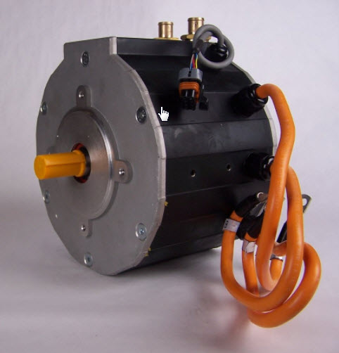

На неделе пришел мотор - 25кг, 20кВт номинал и некоторые другие детали для проекта.

Что за мотор? Если там датчик положения не резольвер (что наиболее вероятно), то берите под него Келли серию KLS8080, дешевле СевКона.
#39380Повідомлення 22 лип 2017, 18:48
Звідки: Киевский
Дякував (ла) 1 Подякували 10
Датчик Sin/Cosine. Производитель Motenergy. Модель мотора ME1616.
Тот же мотор что и на zero motorcycle только в жидкостной рубашке.
