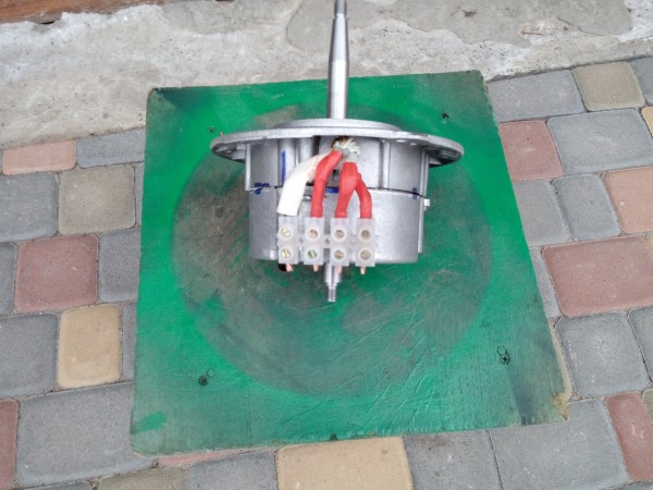

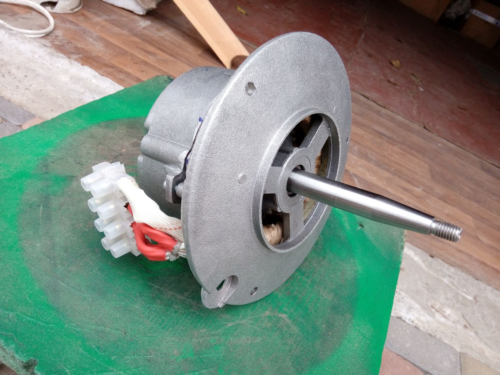

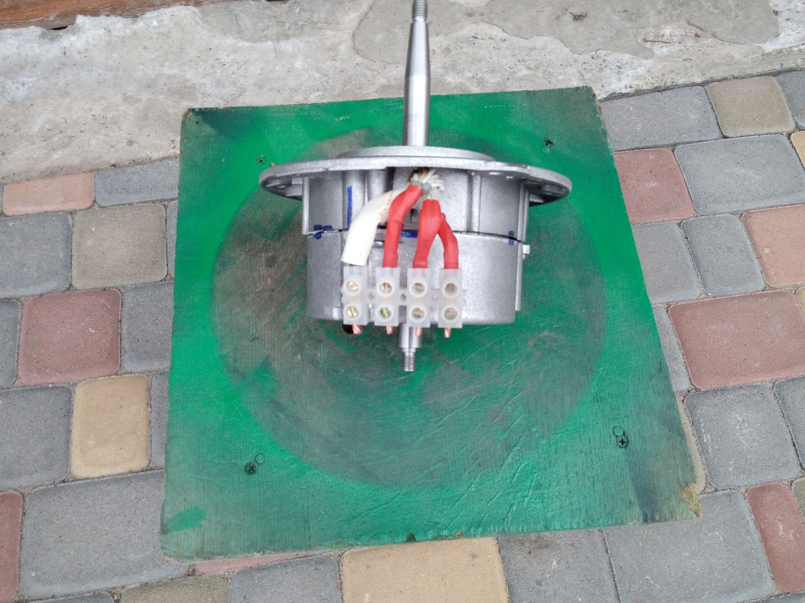

Уважаемые коллеги электробайкеры ! Предлагаю вашему вниманию малогабаритный асинхронный тяговый электродвигатель , предназначенный для электровелосипедов и другой подобной техники . Двигатель выполнен по известной технологии с совмещенными обмотками "СЛАВЯНКА" . В отличие от мотор-колеса Дуюнова , двигатель сделан высокооборотным (до 6000 об/мин) , что предусматривает обязательное применение понижающего редуктора .
Некоторые расчетные характеристики мотора .
Номинальная мощность - 500 Вт. ,
Максимальная мощность - 1500 Вт. ,
Максимальные обороты - 6000 об/мин ,
Вес , не более - 3,5 кг
P61124-144641.jpg [ 2.99 МБ | Переглядів: 12344 ]
P61124-144727.jpg [ 2.53 МБ | Переглядів: 12344 ]
P61124-144752.jpg [ 3.23 МБ | Переглядів: 12344 ]
Так как электровелосипедный опыт у меня практически отсутствует , очень надеюсь на ваш опыт и ваши предложения по применению этого двигателя на электробайках .
Мое желание - быстросъемный комплект для электрификации практически любого обычного велосипеда .

Все , что Вы говорите , абсолютно верно ! Я только в начале пути , моторчику всего неделя от рождения , все объективные измерения технических характеристик впереди . Поэтому для меня важно любое мнение бывалых коллег . Субъективно могу сказать только то , что рукой за вал его невозможно остановить , как при вращении (1000 об/мин) , так и со старта , при фазном токе 44 А (номинал 40 А). Расчетная перегрузочная способность - 3 .
