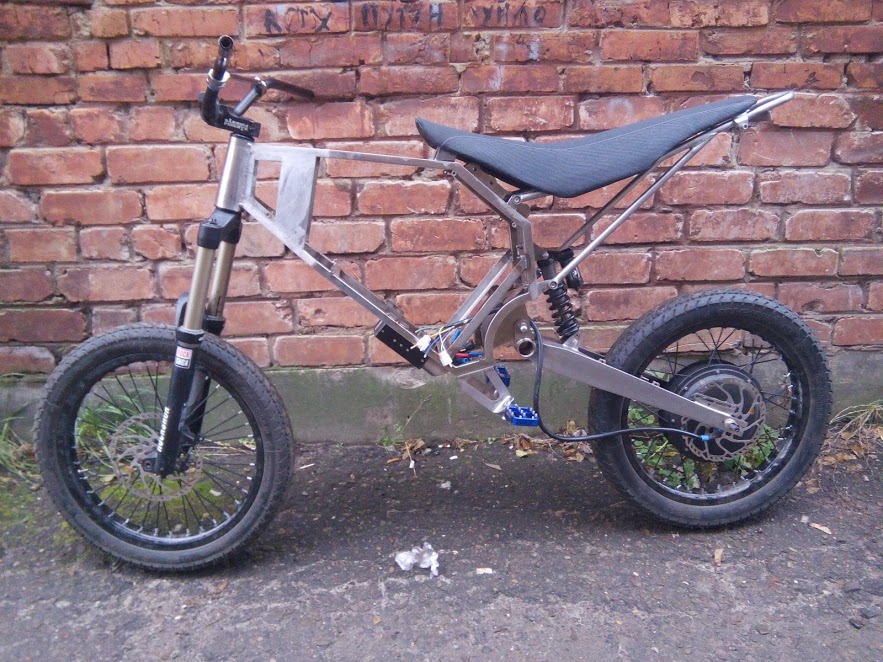

Байк готовий і поїхав в добрі руки. Додаю кілька фото з процесу виготовлення:
- вилка була надана нам замовником і у неї рульовий шток виявився конусним, довелося
виточувати конусний рульовий стакан
конусний стакан.JPG [ 30.89 КБ | Переглядів: 18524 ]

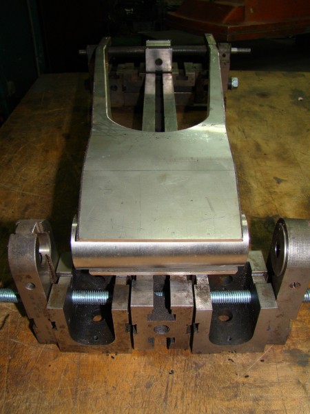

-маятник збирали в спецстапелі і виготовили з листової 2мм нержавійки
стапель.JPG [ 766.4 КБ | Переглядів: 18524 ]
- раму виготовили з нерж. труби 15х15х2 і обшили цей каркас 1 мм листом
зборка.JPG [ 143.44 КБ | Переглядів: 18524 ]

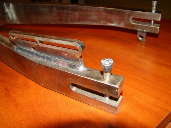

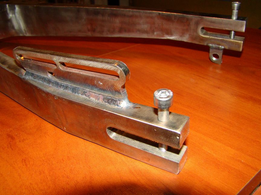

- дропаути виготовили з листової нерж. товщиною 14мм
дропаути.JPG [ 878.31 КБ | Переглядів: 18524 ]

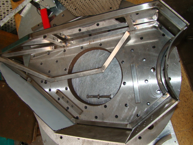

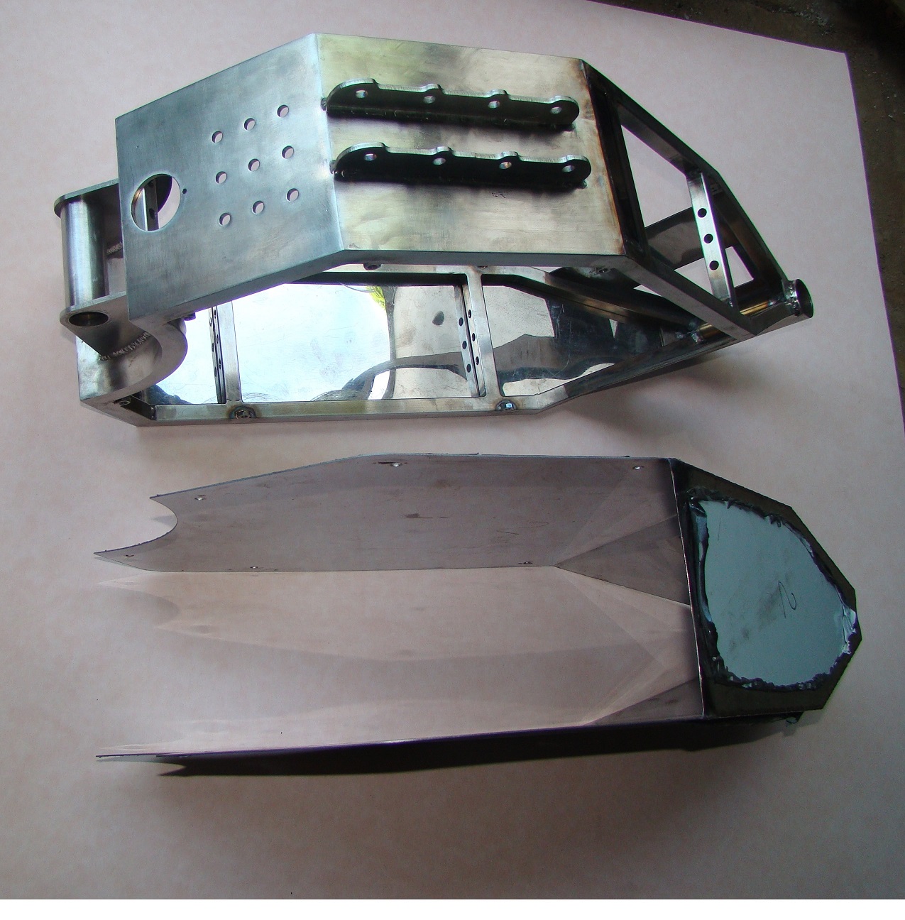

- накривку виготовили у вигляді букви "П" щоб максимально захистити нутрощі від
вологи
корпус.JPG [ 452.92 КБ | Переглядів: 18524 ]
Вигляд байку "Тарас Бульба" без броні
Тарас Бульба.jpg [ 191.69 КБ | Переглядів: 18524 ]

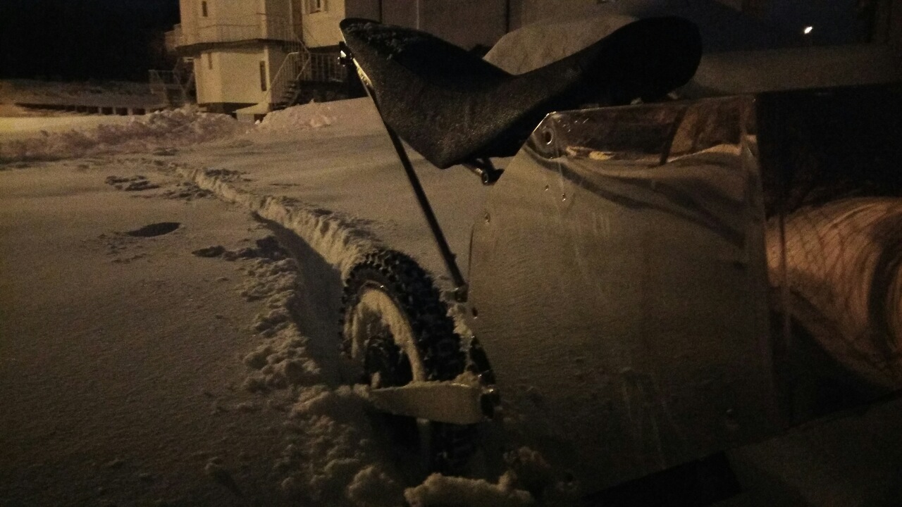

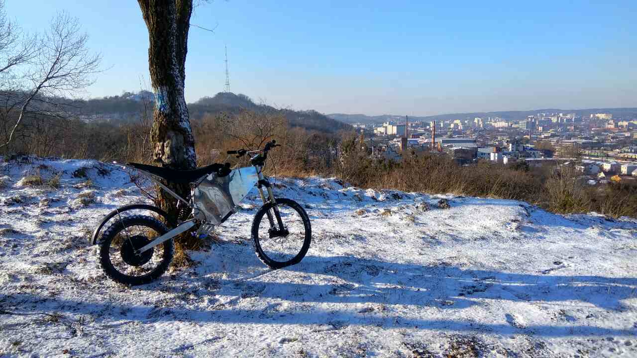

Перший виїзд співпав з першим снігом
viber image1.jpg [ 225.67 КБ | Переглядів: 18520 ]
"Тарас Бульба" змерз як цуцик але гріб як танк і нігде не спинявся
viber image2.jpg [ 242.86 КБ | Переглядів: 18520 ]
Після гарячого чаю нам всім стало тепліше
viber image.jpg [ 247.07 КБ | Переглядів: 18520 ]

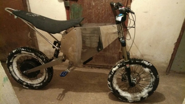

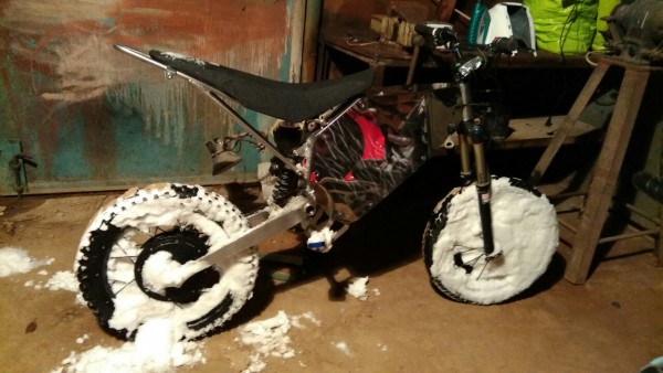

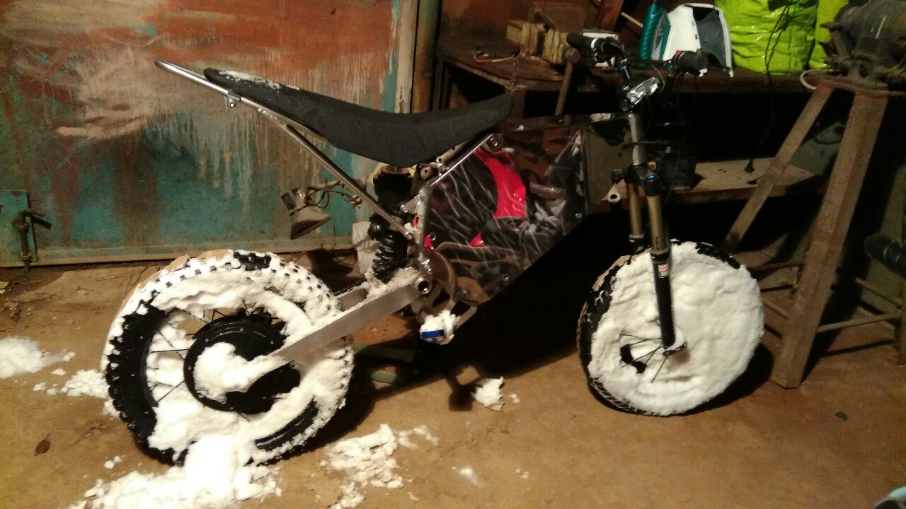

Власник байку встановив шиповану гуму і використовує байк щоденно навіть у мороз(авто вже два місяці стоїть в гаражі)
тб2.jpg [ 97.68 КБ | Переглядів: 18377 ]
тб5.jpg [ 99.33 КБ | Переглядів: 18375 ]
Новий напрям в мистецтві -"малюнок-вишиванка ебайком на снігу"
вишиванка.jpg [ 99.16 КБ | Переглядів: 18377 ]

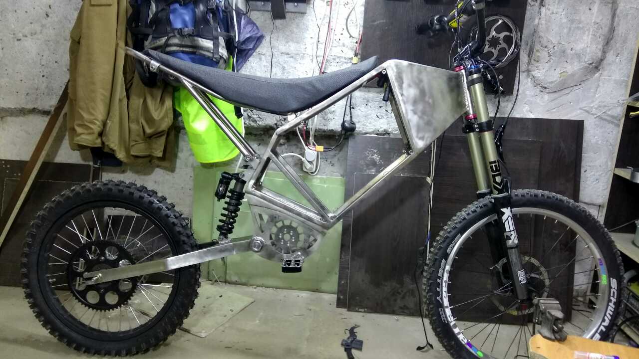

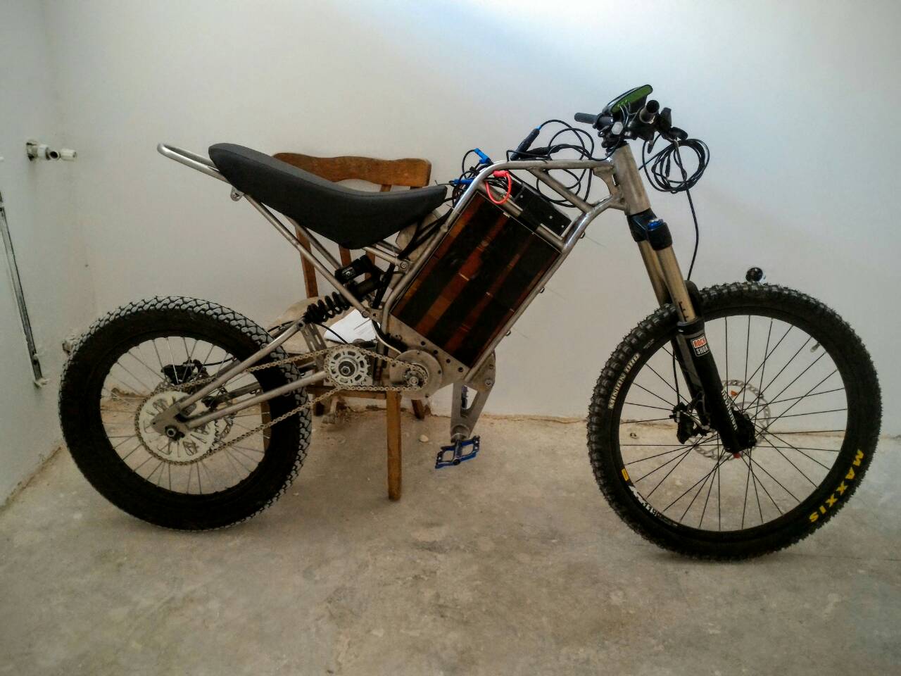

В моїй майстерні виготовлялись нержавіючі рами під Револьтовські двигуни
Перша без редукціїї, з приводом відразу на колесо
рама PetriotUA.jpg [ 99.81 КБ | Переглядів: 17795 ]
Друга з редукцією.
Petriot.jpg [ 119.18 КБ | Переглядів: 17795 ]
В двигуні рекомендую відразу замінити фазні дроти на більш потужні, у нас вони під час випробувань відпаювались всередині двигуна.

А який макс струм був на випробовуваннях? Чи хоча б з яким контроллером?
До речі, робити продувку нутрощів ви не пробували?
#44707Повідомлення 29 жовт 2017, 21:07
Звідки: м.Львів
Дякував (ла) 9 Подякували 93
zloitapok писав(ла):
40 А.Адапто макс.Продувку не робили.
