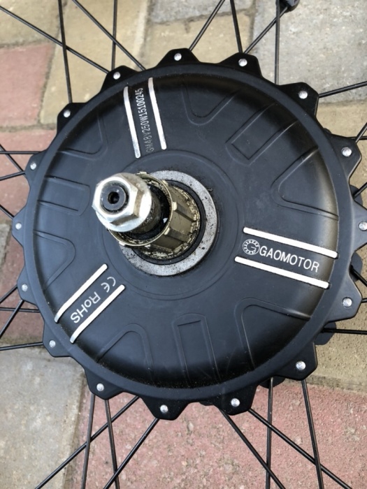

Всем привет! Достался мне такой вот моторчик:
Коментарій до файлу: Сам мотор
647232162_3_1000x700_prodam-koleso-velo.jpg [ 143.68 КБ | Переглядів: 3270 ]
Сначала думал, что это ДД, потом как покрутил - понял, что там есть фривил, подумал редукторник, после разборки оказалось, что это ДД с фривилом! Снят с немецкого Fisсher.

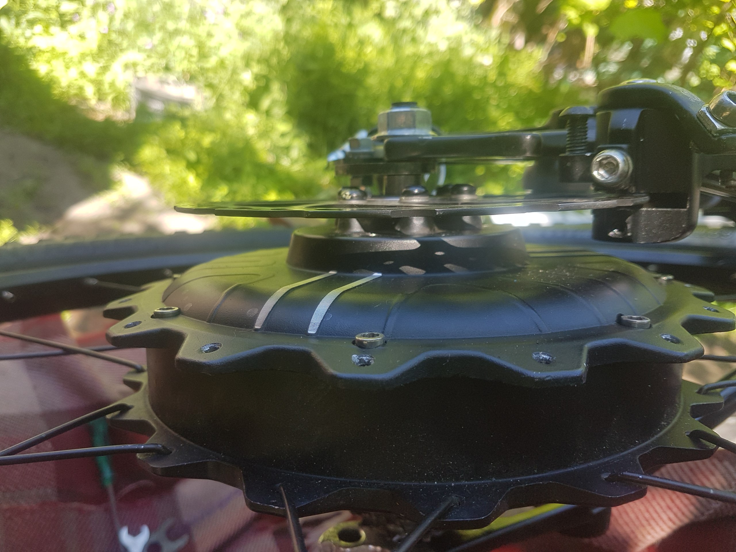

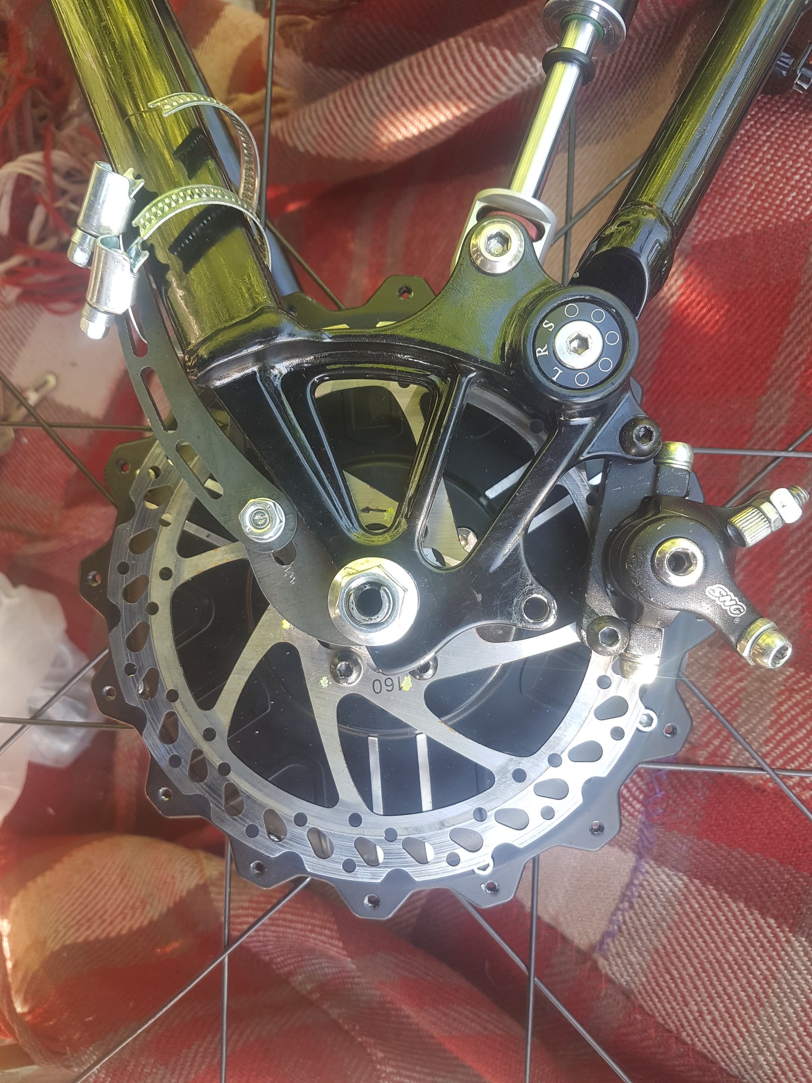

Пока нормального калипера нету, поставил что есть
6.jpg [ 703.3 КБ | Переглядів: 3270 ]
Но ротор великоват для этого калипера - ставить переходник что ли?

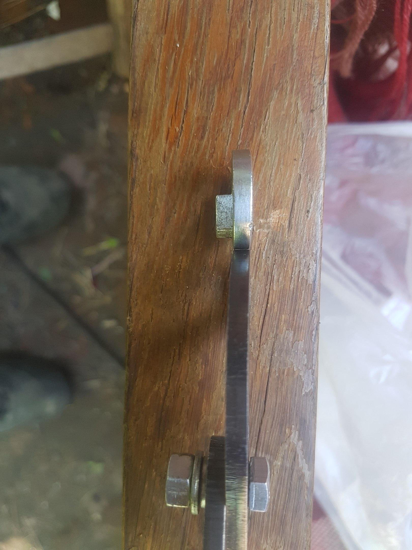

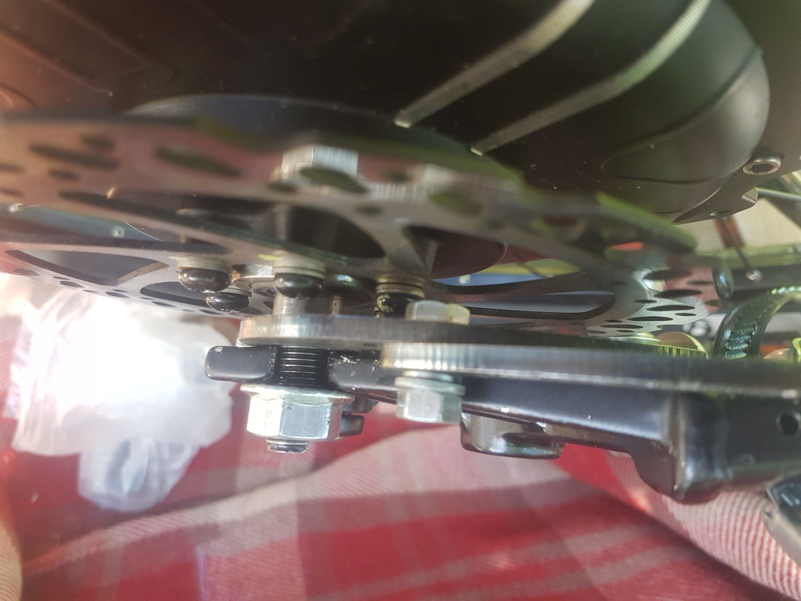

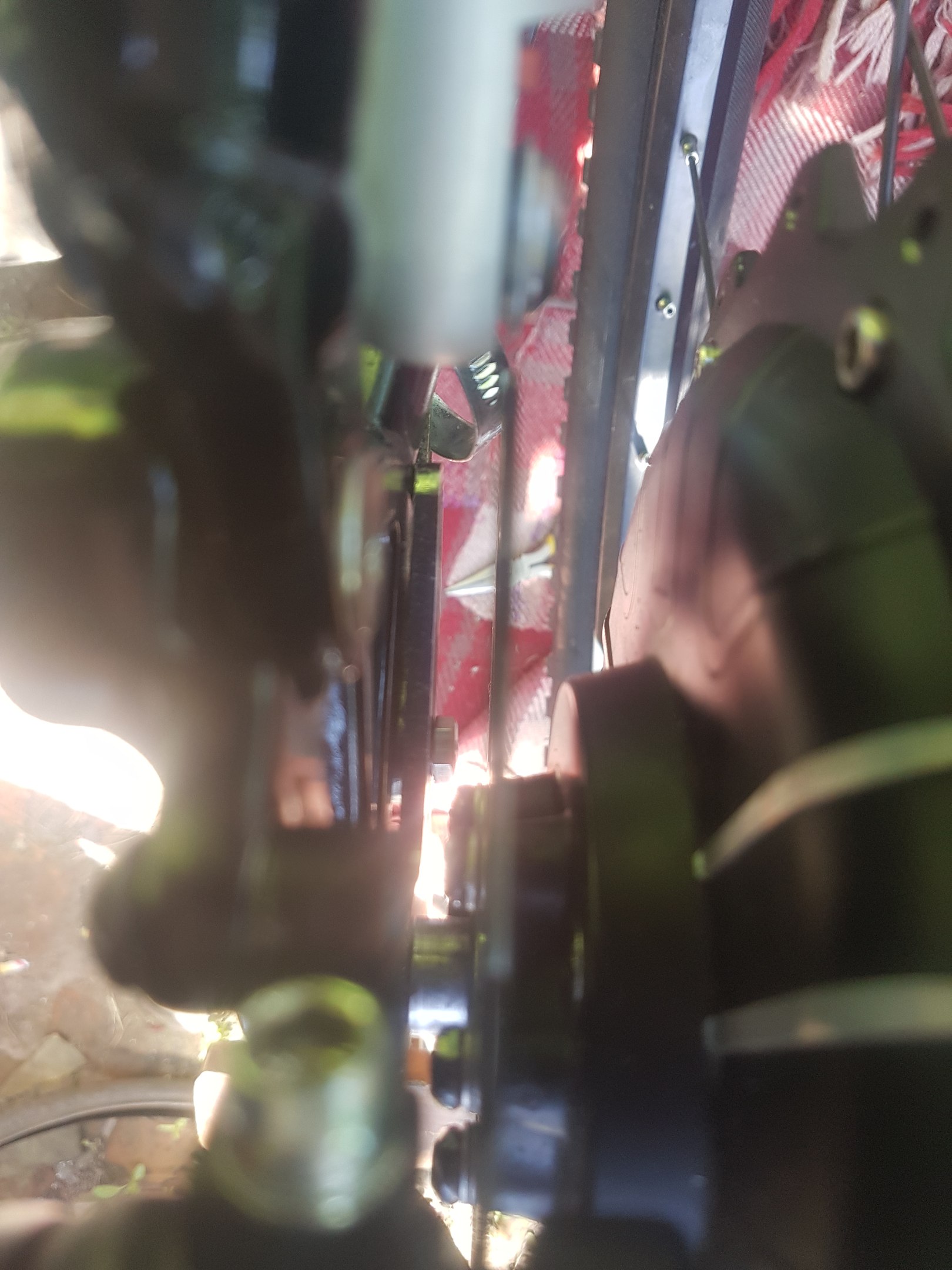

Еще усилитель дропаутов поставил какой был, а не нормальный задний. Этот нужен будет на перед, так что придется покупать задний - не подскажете где взять?
Так как ось и так маленькая, пришлось снять одну гайку, чтобы вместо нее поставить усилитель.
9.jpg [ 459.69 КБ | Переглядів: 3270 ]
Но его придется гнуть или ставить нормальный, так как этот упирается в раму не там где нужно.

В общем - что думаете об этом моторе? Тестировать тягу и расход буду когда получу кабеля и подключу к контроллеру. И да, еще переспицевать нужно будет в колесо, которое влезет в мою раму.
