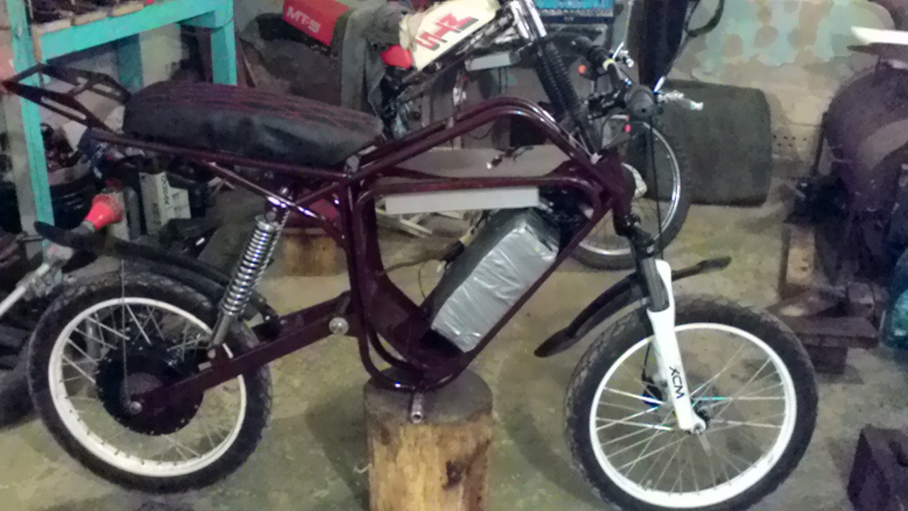

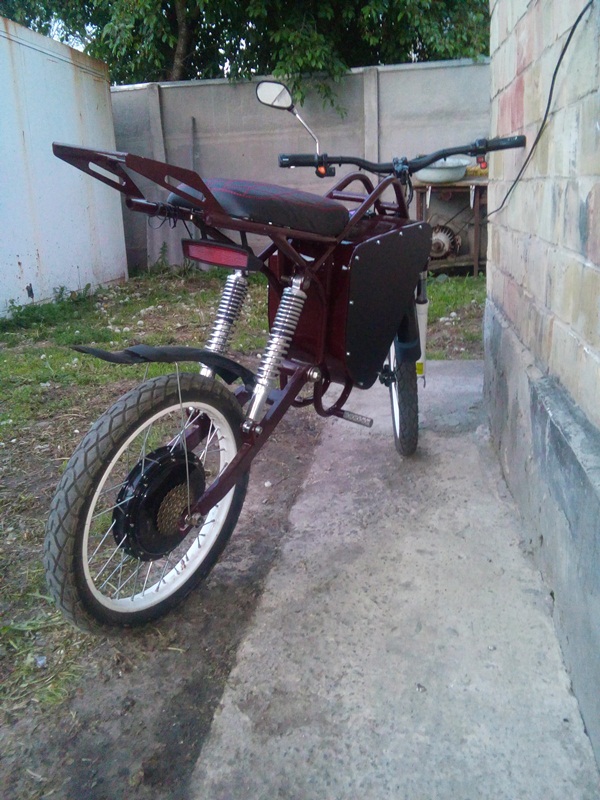

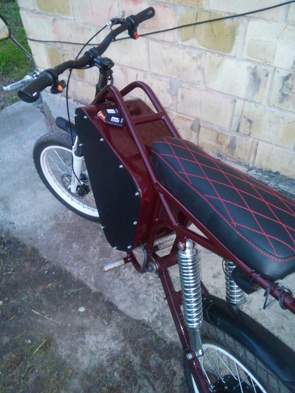

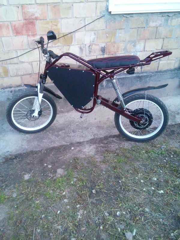

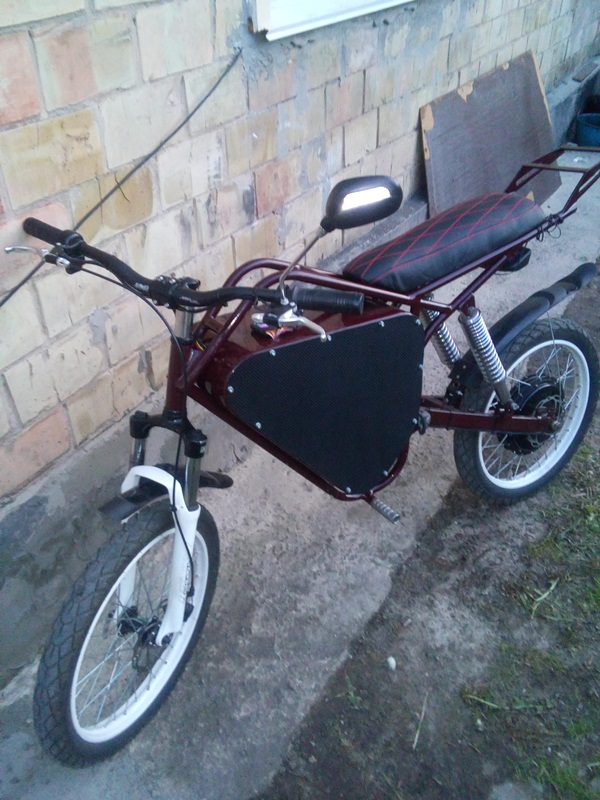

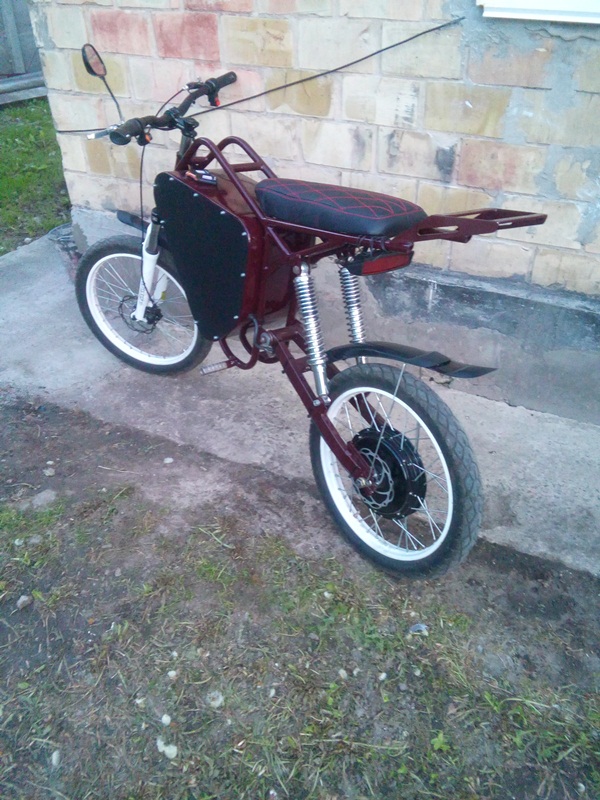

Почти год я строил этот аппарат,вчера толком первый раз выехал.
ТТХ: Двигатель 1квт.контроллер фиг знает,квт на 10,громадная дура,и пакеты монстры 14шт.Потихоньку довожу все до ума,но ездить уже можно.
20150518_204635.jpg [ 211.29 КБ | Переглядів: 10633 ]
20150518_204647.jpg [ 224.55 КБ | Переглядів: 10633 ]
20150518_204701.jpg [ 190.31 КБ | Переглядів: 10633 ]
20150518_204740.jpg [ 200.21 КБ | Переглядів: 10633 ]
20150518_204759.jpg [ 186.72 КБ | Переглядів: 10633 ]

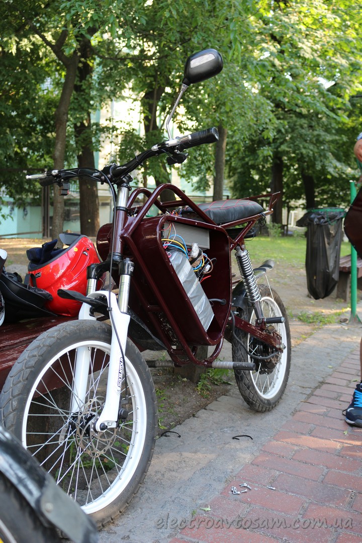

Прикольно.
А как выглядит внутри ящика?
Дорога покорится идущему
 Заголовок повідомлення: Re: Проект "Багира"
#9870Повідомлення 19 трав 2015, 16:07

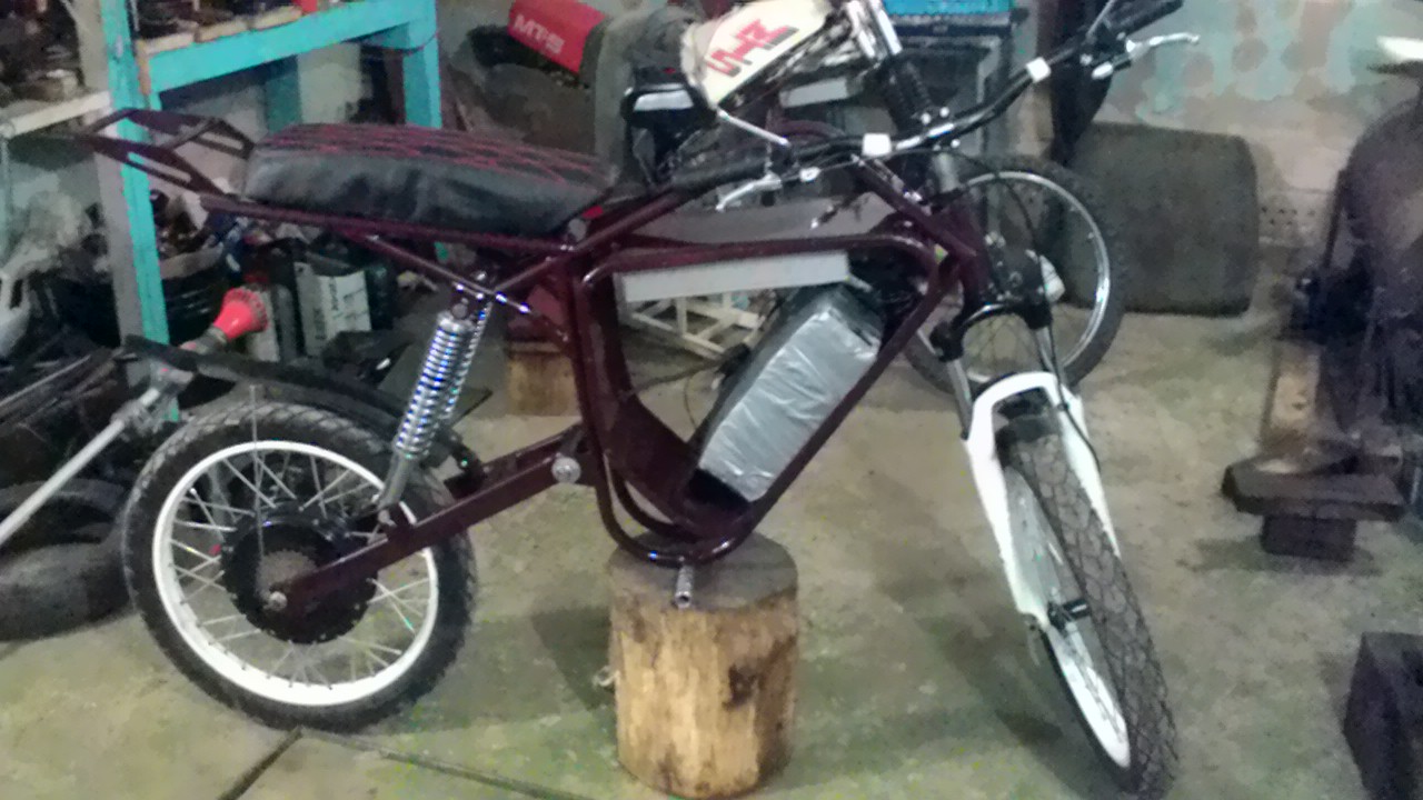

Примерно так...
P_20150515_213439.jpg [ 217.56 КБ | Переглядів: 10593 ]
P_20150515_213529.jpg [ 329.53 КБ | Переглядів: 10593 ]

#9872Повідомлення 19 трав 2015, 18:33
А колёса 20 дюймов ? Я бы 26 поставил, будет гармоничнее.
#9875Повідомлення 19 трав 2015, 19:24
Что гармоничнее?? У меня контроллер и вес мота 26 обод в дулю свернет,а сейчас стоят мотоколеса на 17",это по велосипедному 22..
#9883Повідомлення 20 трав 2015, 07:34
Правління клубу
tank6661 писав(ла):
Можете не беспокоится, 26 обод в дулю не свернет. Народ же ездит.
#9884Повідомлення 20 трав 2015, 08:10
Звідки: Киев, Харьковский р-н
Там контроллер зверский, он может вкачать в мотор кратковременно очень много (батарейка позволяет), и поетому может погнуть вело спицы/обод. И тем более и так высокая посадка, выше уже низзя.
#9887Повідомлення 20 трав 2015, 10:23
Тут наоборот хочется пошире покрышки поставить,рама в 2 раза шире чоботарской,а на 26 колесах вообще страшно будет смотреться.

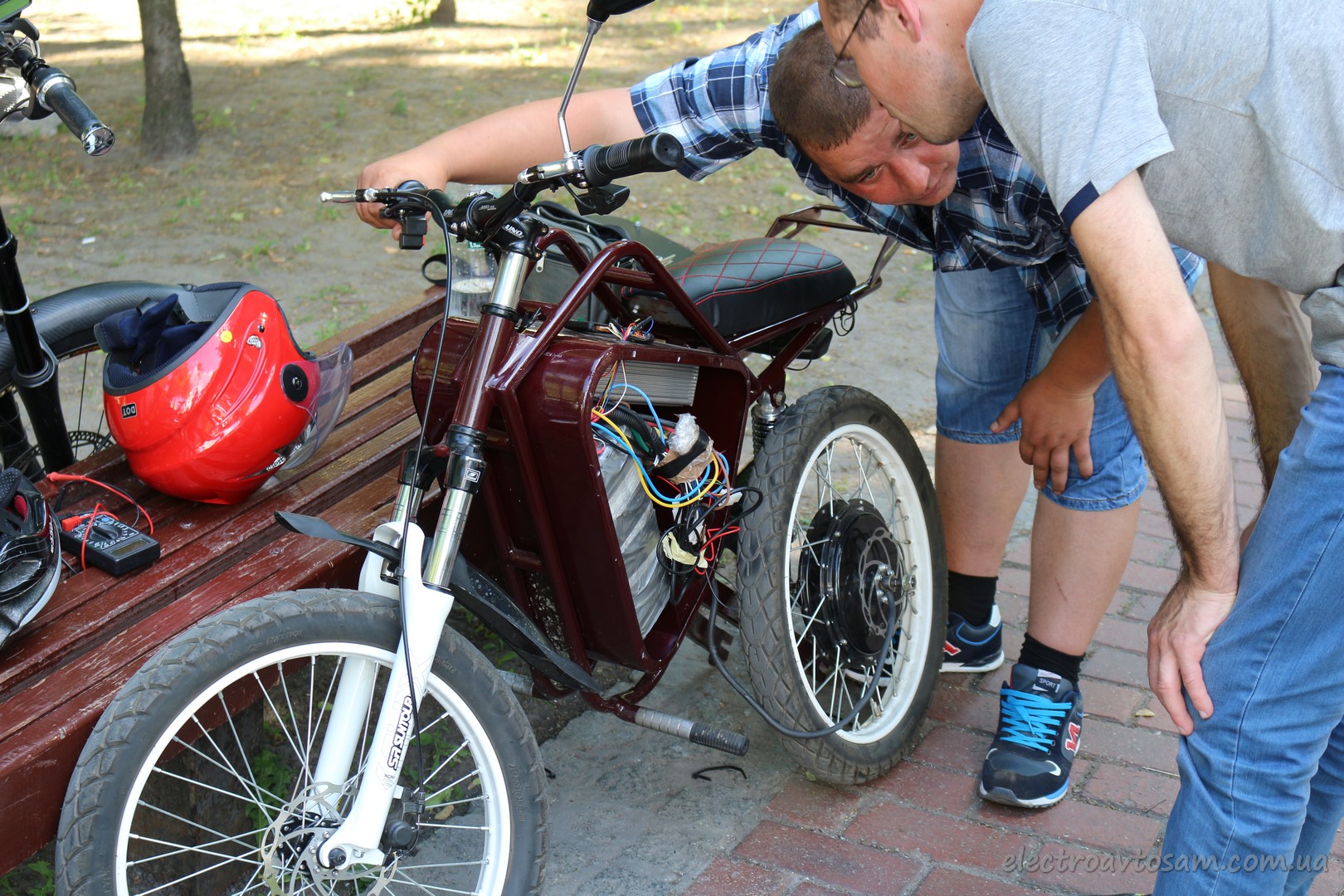

Фото с Михайловской площади, "на старте марафона":

Виталик,ты видео выложи,где видна работа амортов,я думаю всем будет интересно,как за 400грн. получить плюшевую подвеску...
