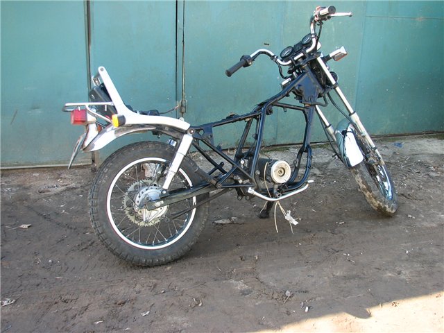

На базі МТ11 змайстрував електроцикл
Макс. швидкість 40 км/г
Витрати єлектрики - 30 вт.г.км при швидкості 25, по добрій дорозі

Навряд чи хтось зібрав електромотоцикл і жодного разу не засвітився ні в Бруя, ні у ВалВаса, ні в нас на форумі, так що думаю цей перший.
Чому двигун розміщений саме так? Думаю багато енергії втрачається в редукторах і кардані. Чи не краще було поміняти заднє колесо і розмістити двигун так
b60d06e0ff59.jpg [ 70.87 КБ | Переглядів: 17869 ]
Вагу мотоцикла можна значно зменшити, можна поставити резину, легкосплавні диски, передню вилку від б/у японця.
Тоді краще іншого донора брати :)
В мене був "непотрібний" МТ. :lol:
На цепку втрачається також немало. + до того некошерний звук від цепка, коли з ДВЗ - його не так чутно через двигун.
