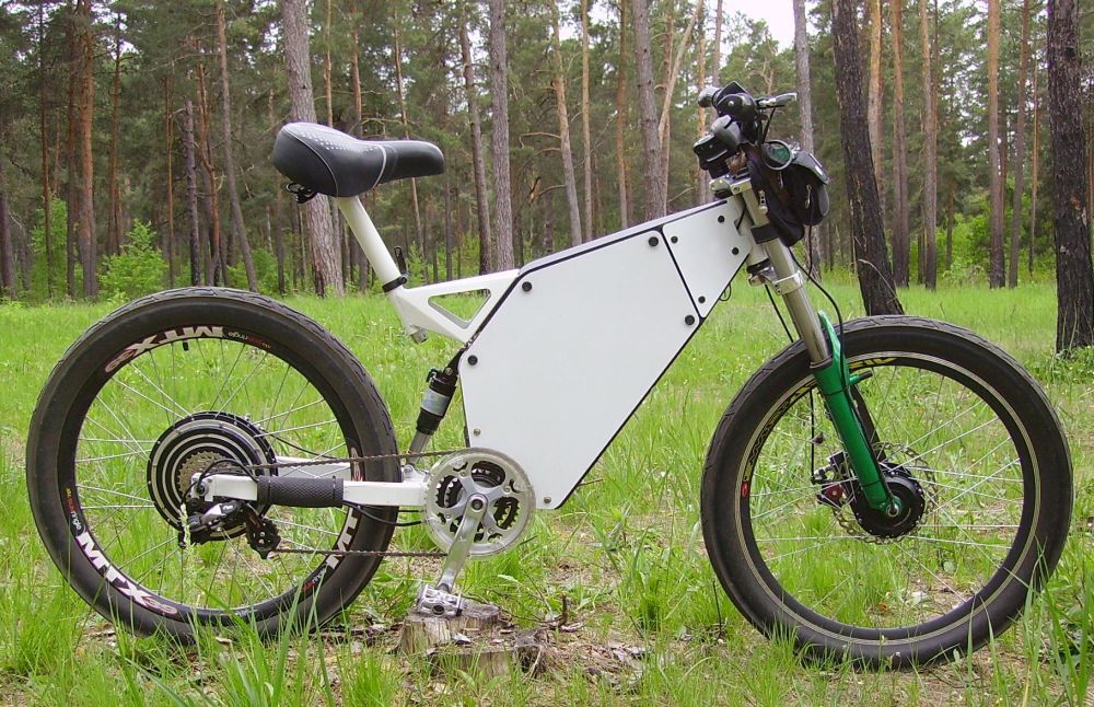

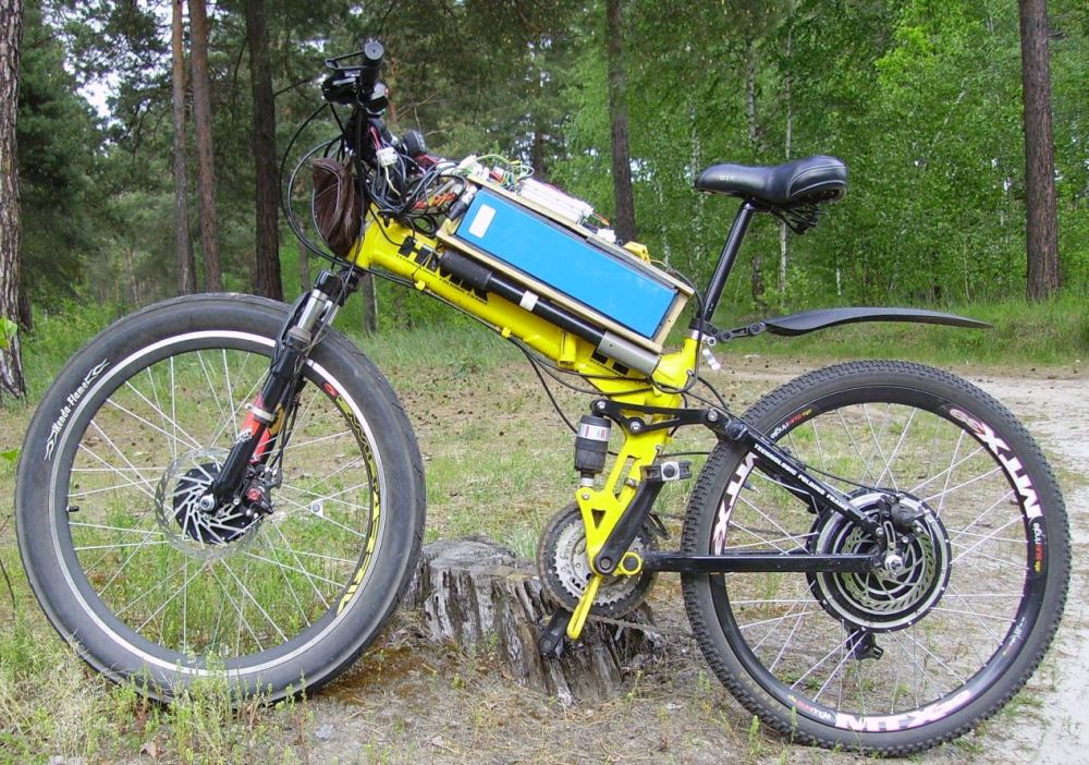

В данный момент катаю на легком двухмоторнике с передним редукторным мотором 350 ватт и задним DD 1000 ватт.
Для себя оптимальным считаю передний редукторник 500 ватт и задний редукторник 1000 ватт.
На тяжелом чеботаре оставил одну заднюю крошку, бо поставил приличную двухкоронку марзочи.
oycach.jpeg [ 191.63 КБ | Переглядів: 9402 ]
1000_.jpg [ 203.25 КБ | Переглядів: 9402 ]

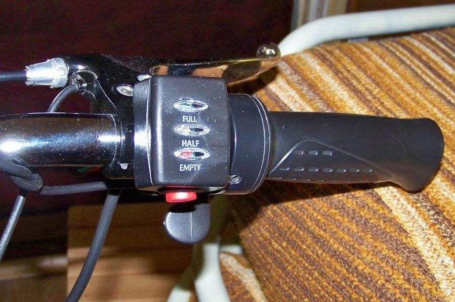

Сейчас, при езде по ровному, еду на заднем DD киловаттнике. Передний редукторник 350 ватт подключаю только по необходимости (старт со светофора в потоке, подъемы, тяжелая дорога..). В дополнение к мотоциклетной ручке газа, поставил курок и при необходимости нажимаю сей курок большим пальцем правой руки.
Курок.jpg [ 96.03 КБ | Переглядів: 9373 ]
