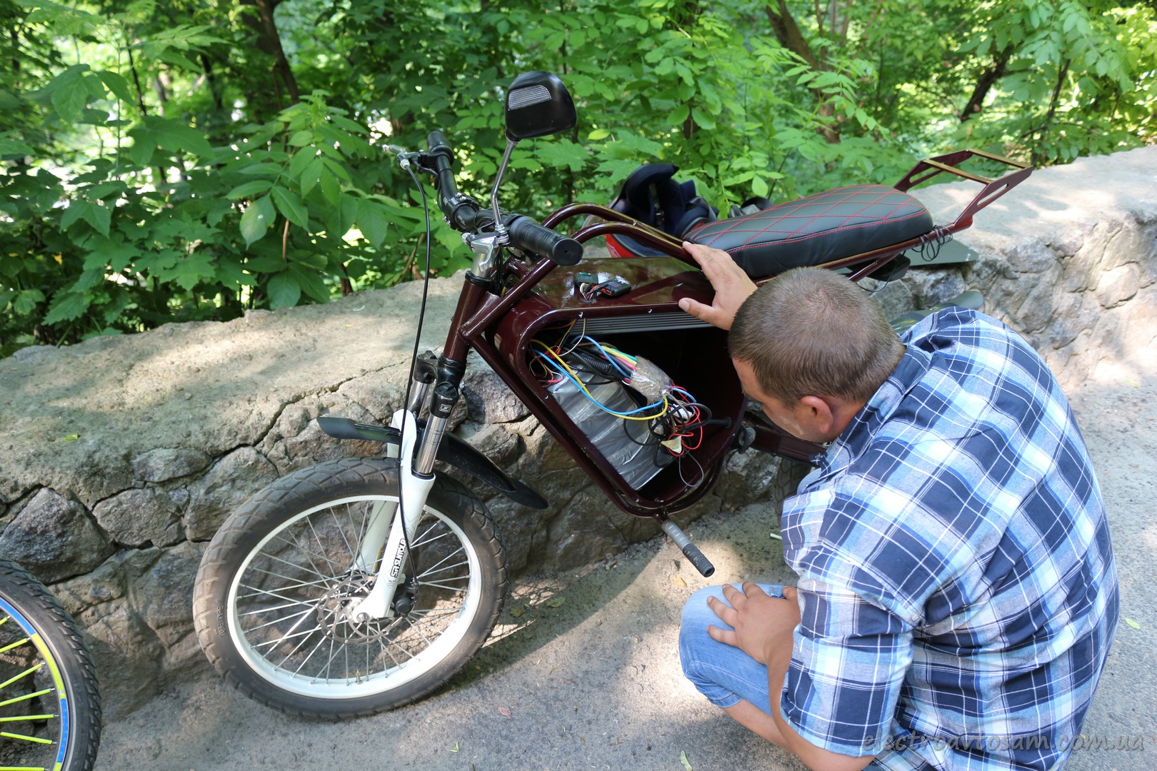

Почти год я строил этот аппарат,вчера толком первый раз выехал.
ТТХ: Двигатель 1квт.контроллер фиг знает,квт на 10,громадная дура,и пакеты монстры 14шт.Потихоньку довожу все до ума,но ездить уже можно.

Прикольно.
А как выглядит внутри ящика?

Примерно так...

А колёса 20 дюймов ? Я бы 26 поставил, будет гармоничнее.
 Заголовок повідомлення: Re: Проект "Багира"
#9875Повідомлення 19 трав 2015, 19:24
Что гармоничнее?? У меня контроллер и вес мота 26 обод в дулю свернет,а сейчас стоят мотоколеса на 17",это по велосипедному 22..

Можете не беспокоится, 26 обод в дулю не свернет. Народ же ездит.

Там контроллер зверский, он может вкачать в мотор кратковременно очень много (батарейка позволяет), и поетому может погнуть вело спицы/обод. И тем более и так высокая посадка, выше уже низзя.

Тут наоборот хочется пошире покрышки поставить,рама в 2 раза шире чоботарской,а на 26 колесах вообще страшно будет смотреться.

Накрылся мой мегаконтроллер :cry:
Ездил в Киев на мероприятие и на затяжном подьеме мот ехать перестал,газ даешь а он туда-сюда дернется и все.Пока катаюсь на 40А контроллере,а этот разобрал,на вид все нормально,горелым не воняет,буду разбираться,хотя проблема как мне кажется не в нем,а в моторе,потому что другой контроллер умеет работать в безсенсорном режиме,что он и делает(при нажатии на газ немного дергается назад а потом нормально едет вперед).Коллеги,подскажите,если не подключить датчики холла к контроллеру.который без них не работает,какие симптомы будут?Может я просто перегрел моторчик и один из холлов вышел из строя,а я на контроллер зря грешу..

А как его выключить?? Датчики отключаю-едет так же как и без них.На днях попробую контроллер с другим мотором,там все станет ясно.

Мотор киловатт от эвела?Если да я в него впихивал 60 вольт 70ампер при старте,в 26 ободе.Жаль что у вас рама не позволяет поставить больше обода.К ему нужно ставить минимум 12 фет контроллер и с датчиками холла что б работал,мотор реально мощный.Может спалили феты?

Каких минимум 12фет?? :D
У меня их 24 и непростых,контроллер в пике 15квт дает 8O .
Кстати,контроллер проверил на другом моторе,с ним все в порядке,проблема с датчиками холла в моторе.Так что вопрос решен,пока буду кататься на бездатчиковом,а как приобретется крошка-опять поставлю монстрика...
А холлы накрылись на затяжном подьеме,когда перегрел движок,слабоват он для моей комплектухи.
