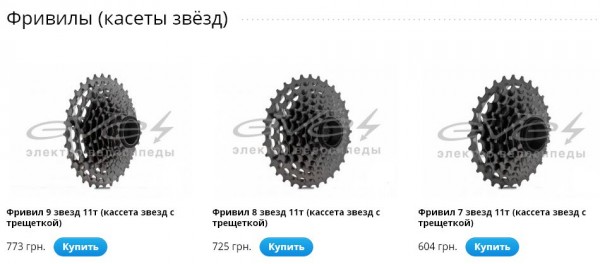

у нас купить трещетку с малой звездой меньше 14T почти нереально, нужно будет искать трещетку с малой звездой 11T (трудно но решаемо, я себе купил такую с китая на таобао ).
Я трещетку с малой звездой 11Т, несколько лет назад, покупал в киевской фирме Evel.
https://evel.ua/catalog/aksessuari/
Трещетка11.jpg [ 47.67 КБ | Переглядів: 15049 ]

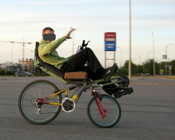

Кстати вот вариант выхода из ситуации с адапции вилки от большеколесного байка.
1_9_27747903.jpg [ 199.99 КБ | Переглядів: 14794 ]

Колесо таки впихнул, пришлось снять дисковый тормоз и сильно материться, но таки впихнул, внатяг. Не знаю как это скажется на вилке, но буду на всяк случай искать на что менять. Посадочный размер двигателя 100, но со стопорными шайбами получается 108-110, не знаю бывают ли такие вилки, но будем искать. Адаптировать от большего размера - интересная идея, но выдержит ли такая вилка мотор колесо, если до этого дойдет - прийдётся искать мастера
