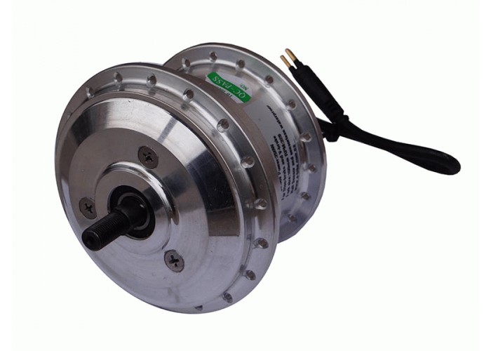

До этого момента считал, что самое легкое и компактное мотор-колесо, это q100, редуктор в два ряда, даже для болтов для быстрой разборки нету, всего 2.2кг, но потом нашел вот такое мотор-колесо:
http://www.e-bike.com.ua/index.php?rout ... uct_id=843
MAI-006103_1-700x500.jpg [ 43.15 КБ | Переглядів: 11226 ]
скорость до 25-28 км/час
Номинальная / максимальная мощность: 250w / 500w
Вес: 1.4 кг всего!
Жаль только, датчиков холла нету. Да и цена кусается, в разных местах от 3500 и выше. Хотя, может, это накрутка просто, как в эвел на q100 (продают за 4тыс), который на других сайтах продают менее, чем за 3тыс, а на али он в районе 75 баксов вовсе. Этот мини-мотор найти на али не удалось, может кто-то поможет мне в поисках)

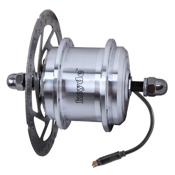

Но после я нашел кейде! Вот это действительно компактный мотор с редукцией 1:17! и такой же мощностью как в нормальных редукторников как q100 и более тяжелые 350 ватники.
Их сайт http://www.keyde.com/
Зато в кейде есть вариант как с задним, так и с передним мотором. Жаль, цена кусючая очень, а так было бы шикарно поставить такие моторы в полноприводный вел...
keyde-front-motor-disc-brake-motor-100mm.jpg [28.85 КБ]
Завантажень: 1
В общем поделился с вами таким открытием (по крайней мере для меня это открытие), если есть, что дополнить - пишите, может знаете что-то, может поможете, может знаете, где кейде достать в наших краях)

Фото верхнего мотора-это тоже кьюшка,только 75.
