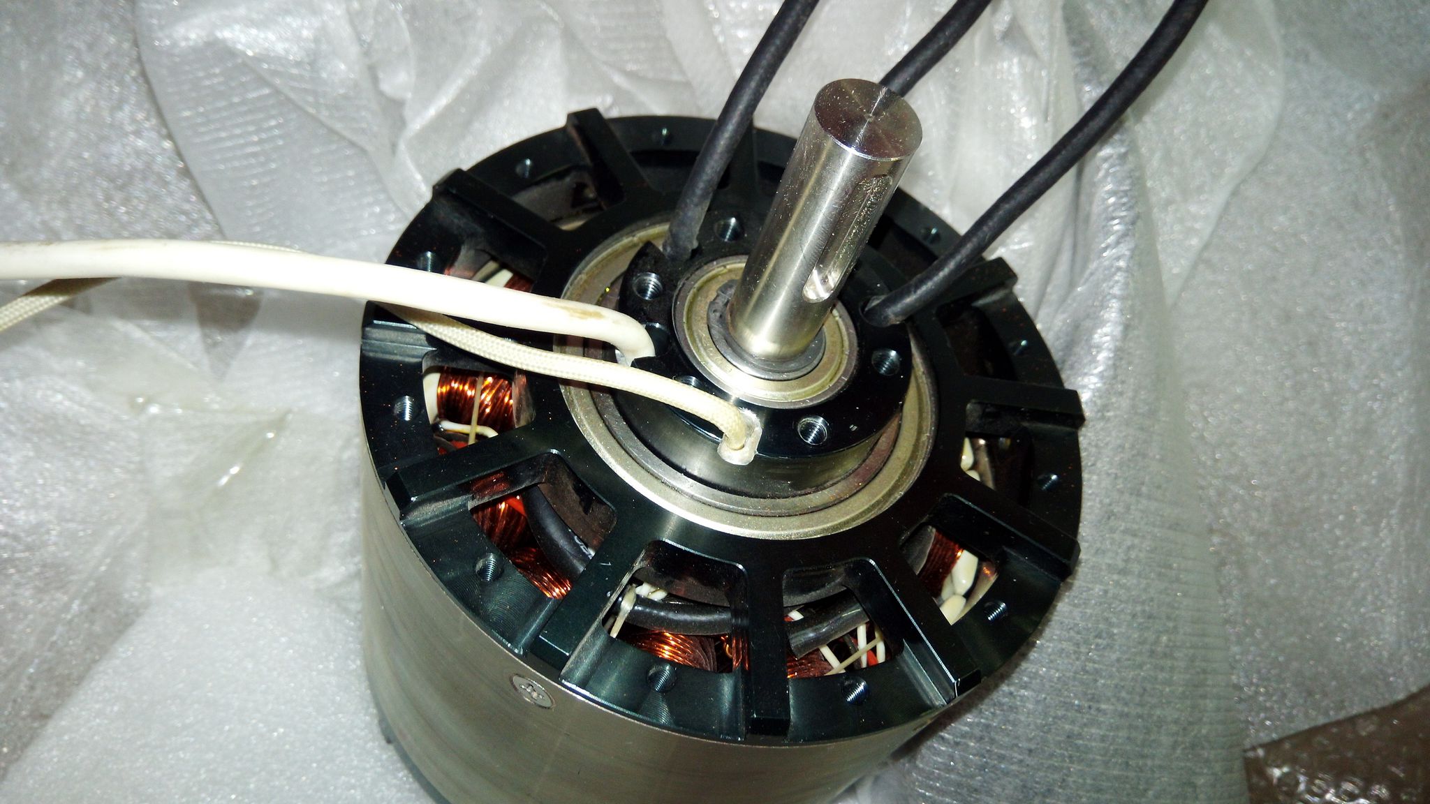

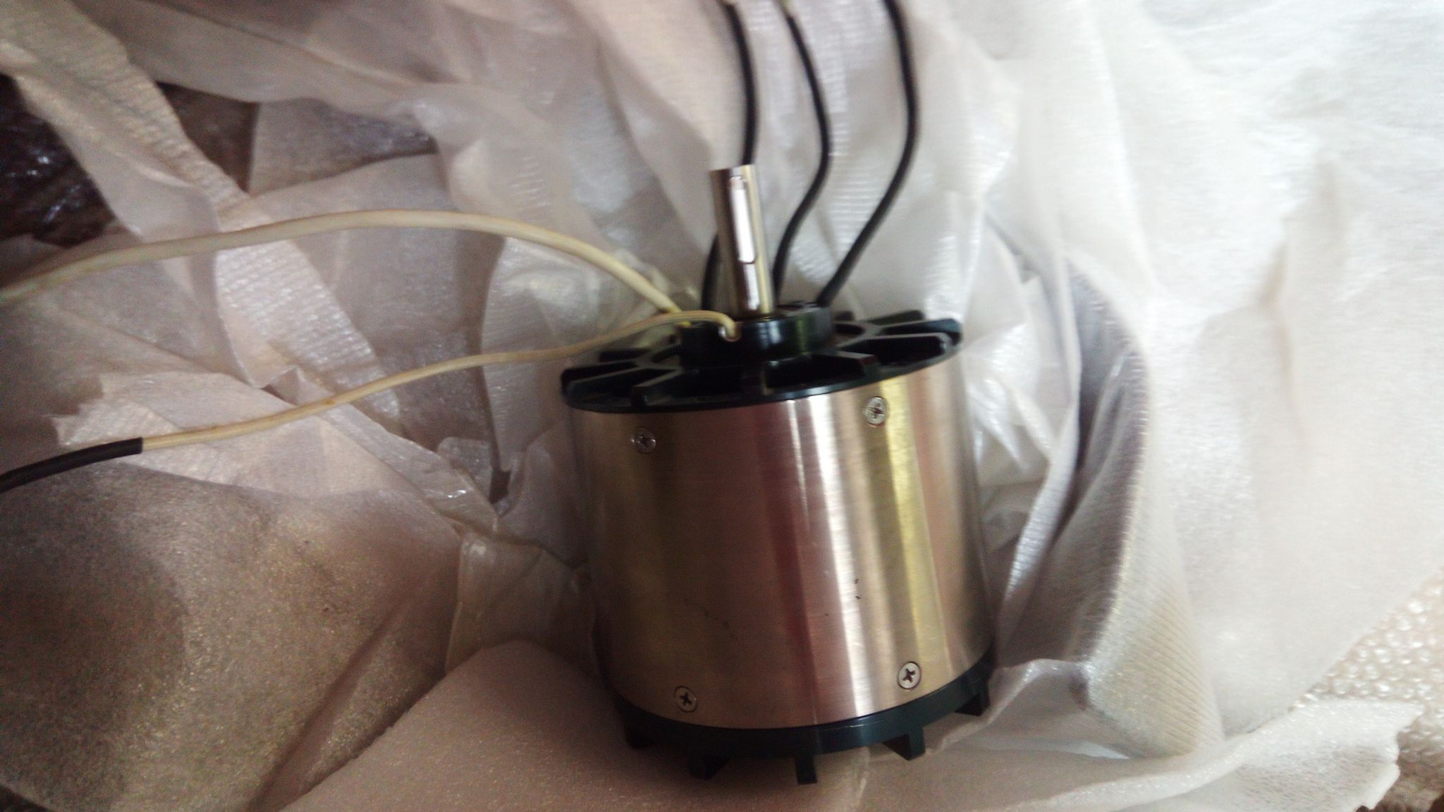

Я не очікую багато від цього мотору (revolt 120 pro), знаю що він гріється, але я і не планую давати йому великий струм. Версія що я маю не герметична, видно на фото. Отвори у корпусі дадуть змогу заморочитись з активним охолодженням, якщо буде перегріватись.
Післязавтра покручу його від келлі контроллера, якщо часу вистачить. Сподіваюсь там з підшипниками все добре

какую раму планируете использовать ?

Интересный мотор. Но к нему надо городить активное воздушное охлаждение через фильтры от пыли.
У Вас вроде есть инфинион 18 фет, любопытно как сей мотор будет с инфинионом работать.

Про інфінеон - спробую якщо буде час перебрати комбінації фазних та холів. Читав що старі версії револьт краще працюють з трапецією, а нові - з сінусом. Охолодження буду робити, це ж авіамотор, він разраховувся на постійну продувку. Щодо фільтру від пилу - може жіночі колготки підійдуть?)

Просто пилюка ніяк не зашкоде мотору, достатньо металевої сітки от гравію і якихось металевих чястин (цвях, саморіз)

Можна спробувати використати її тут. Але ще треба захистити мотор від дощу, який може потрапити через охолодження

Якщо лаком гарно залить краплини дощю тоже не зашкодять:) глявне не нирять!
