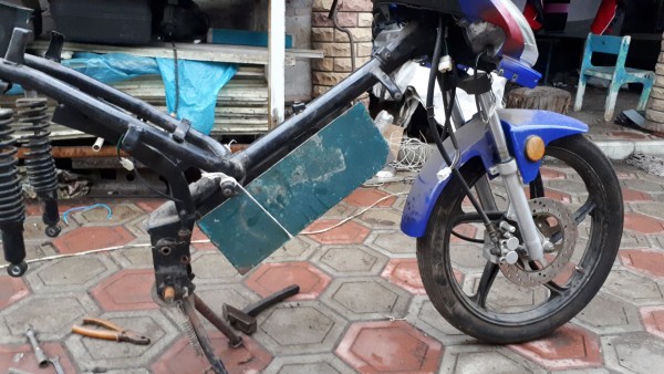

Добрый день уважаемому сообществу. Таки и я решился создать тему по конверсии.Уже писал в одной из тем, стоит без дела третий год "Патриот -мото" он же "Вайпер-актив", покупал старшему сыну, но во время не зарегистрировал, а теперь это дорого и геморно, да плюс сын после ковыряний в двигателе не смог его нормально завезти.А к тому же подросла дочка, "Электроверховины" стало на двоих не хватать, начала меня мучать вопросами о судьбе мота. Было решено переделать его на электро.

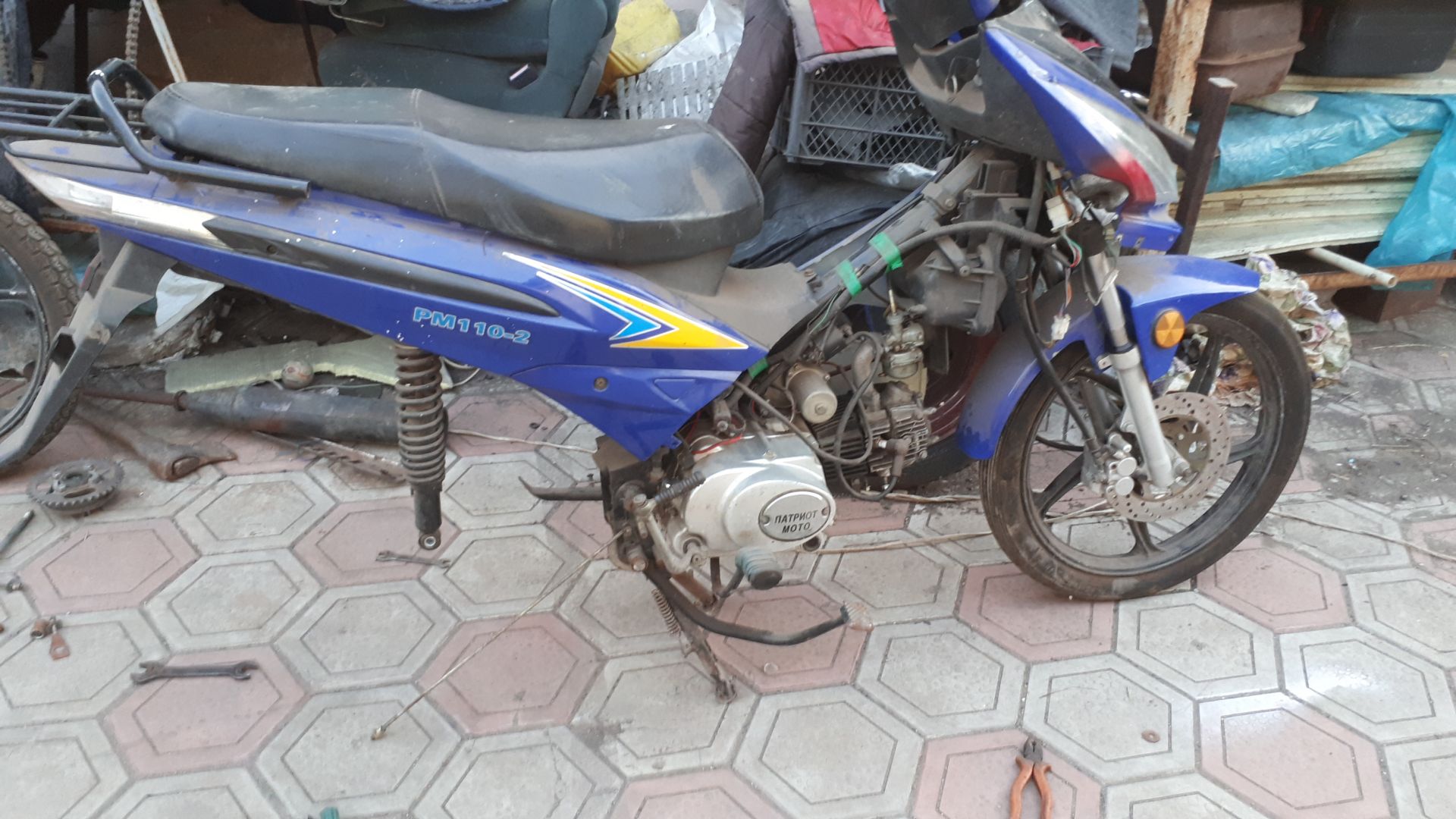

Мот был выкочен из сарая для осмотра,снято заднее колесо. Так как задумка давняя, был начат поиск двигателя или моторколеса. На олх попалось моторколесо 13", 1000ватт, 48в. При переписке оказалось,что это одно из колёс "Спидстера" Шоты. Правда, мне показалось,продавец не очень охотно признался в этом, ну да это его дело. Пока ещё колесо не подключал, вот думаю может разобрать на всякий случай.Сразу продавались колёса в том виде как их переварили ( было 12", а вварили 13" с жигуля? Но потом их покрасили и опять выставили в продажу. Надписей ни каких нет (продавец сказал что закрашеные), на сайте "Вольты" точно таких нет. Вот думаю, может для гаишников какую ни будь гравировку на крышке сделать.

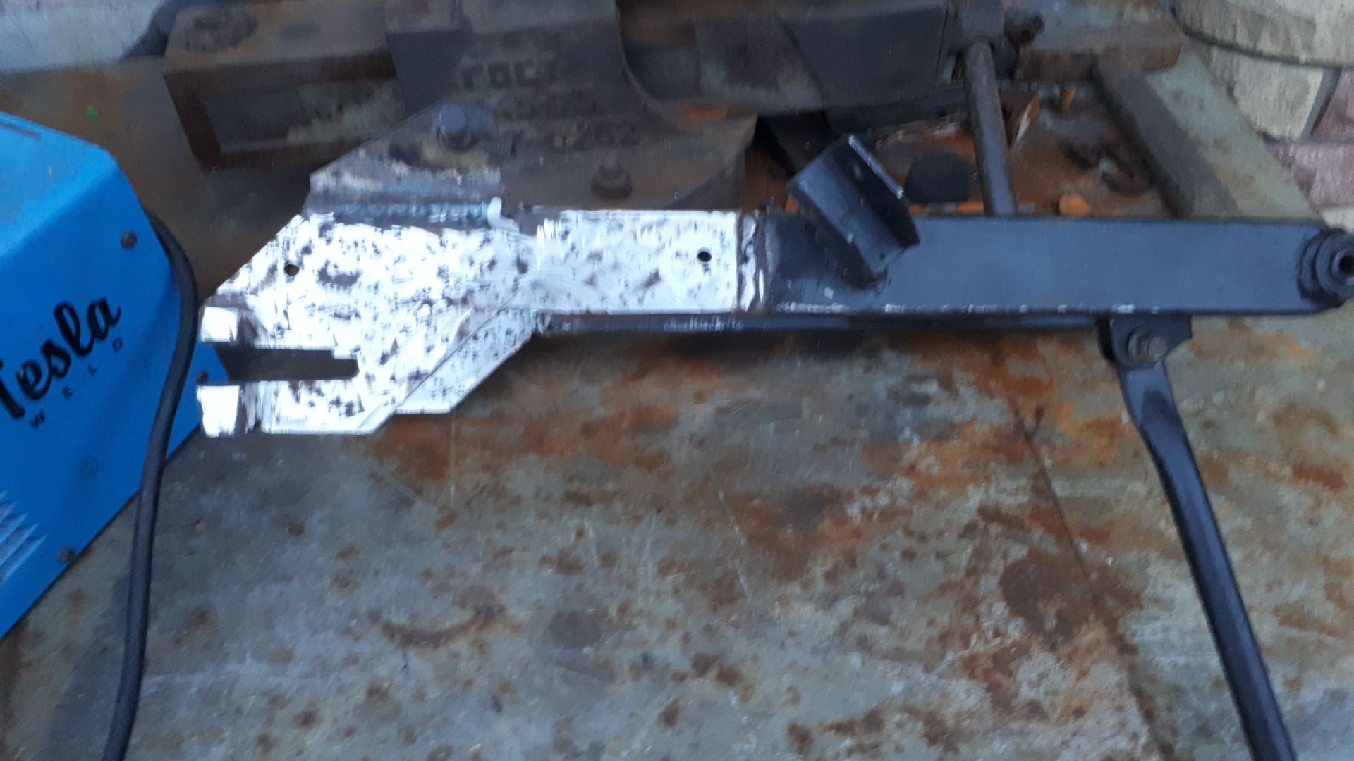

На выходных со старшим сыном затеялись переделкой, переделали родную заднюю вилку, тормоза на колесе барабанные, точь в точь как на родном колесе.
20190524_201130.jpg [ 210.14 КБ | Переглядів: 11209 ]

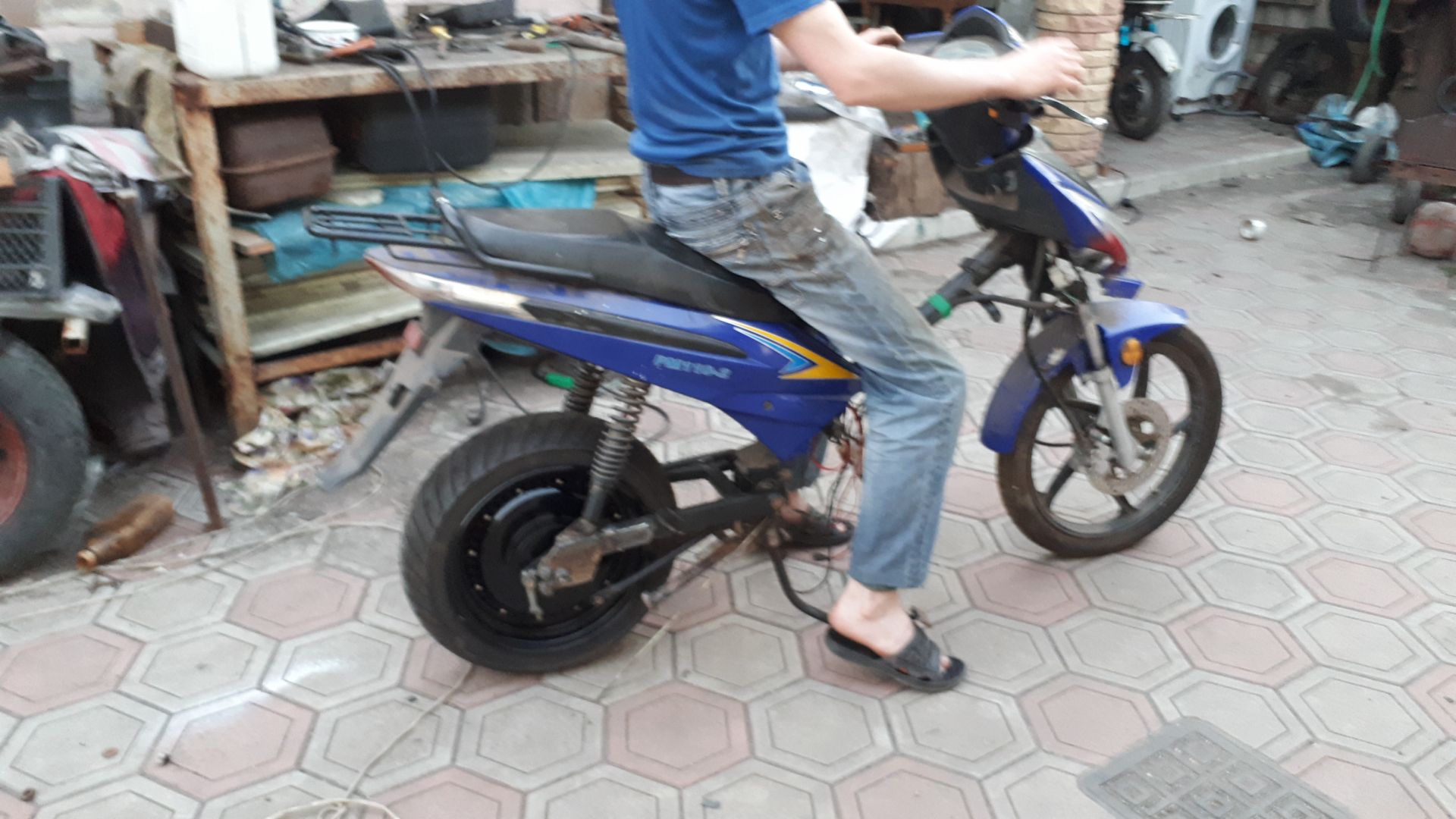

Помучались с подгонкой тормозной системы. Пришлось вместо родного рычага использовать тормозной рычаг с ижака,по шлицам подошёл идеально. В конце дня прикинули всё в куче
20190519_200419.jpg [ 235.92 КБ | Переглядів: 11209 ]

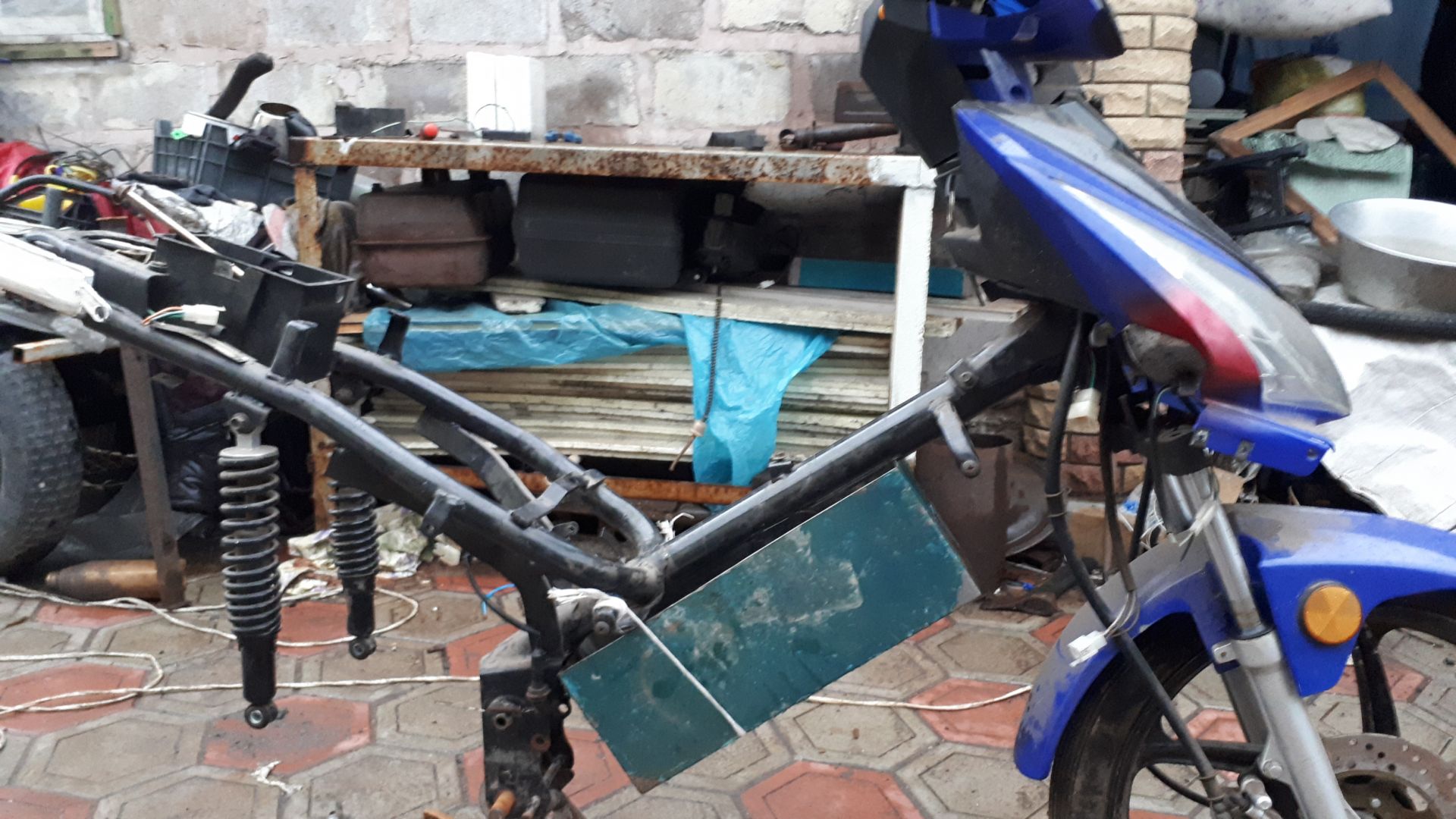

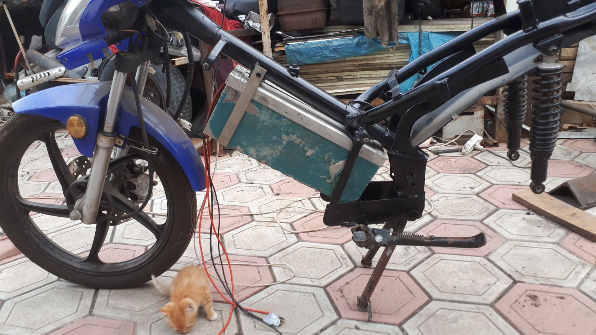

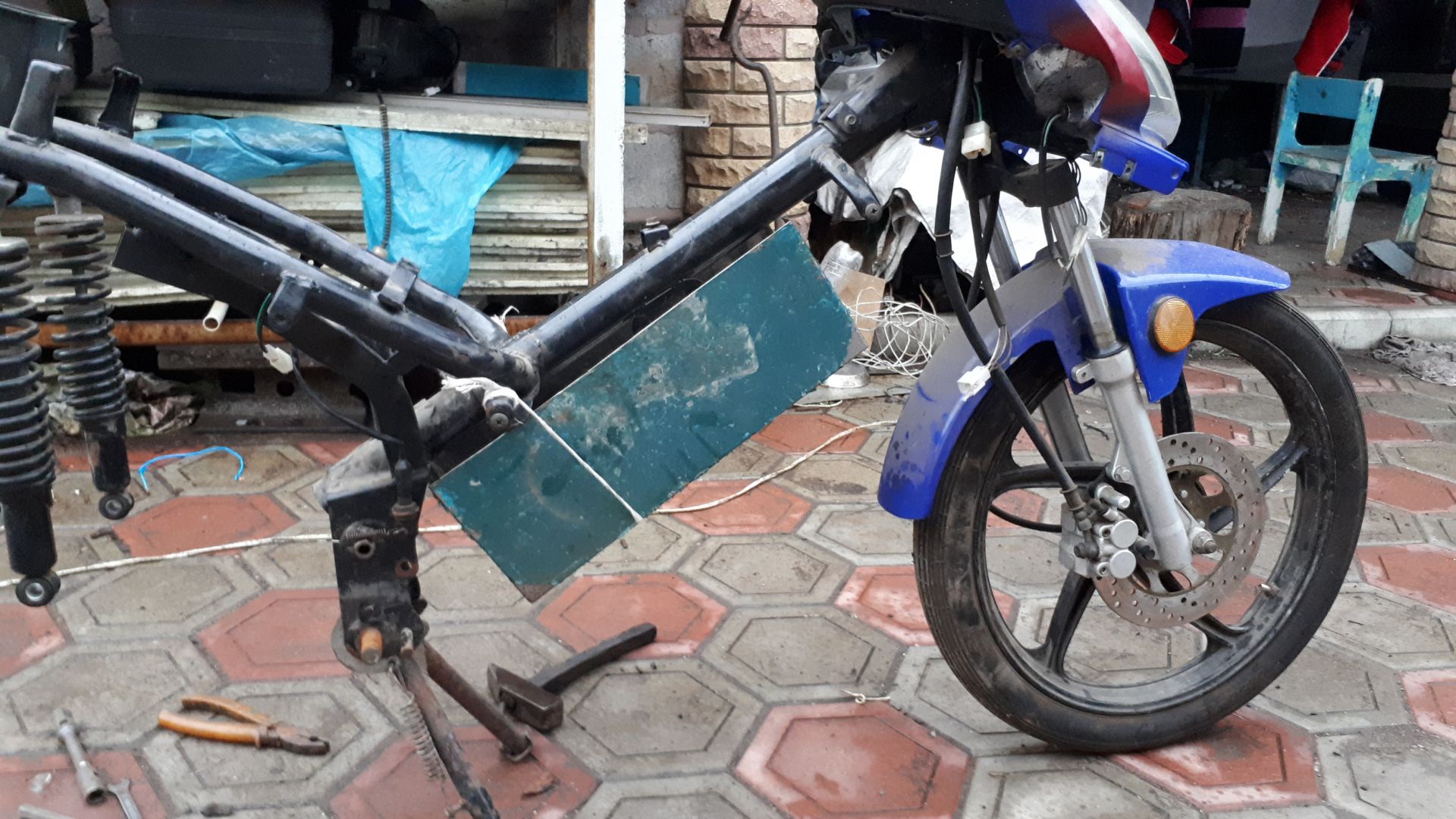

Сегодня с утра дождь, пришлось отставить сварочные работы. Вчера вечером "раздел"до гола мот.Заодно примерял корпус аккума. В районе крепления двигателя и подножки всё очень печально, метал 2мм. и дерьмовенький. Решил усилить что есть и доварить короб для крепления аккума.Сегодня закончил аккумулятор и примерял к корпусу.
20190526_124502.jpg [ 164.63 КБ | Переглядів: 11132 ]
20190525_194525.jpg [ 294.33 КБ | Переглядів: 11132 ]
20190525_194543.jpg [ 325.71 КБ | Переглядів: 11132 ]

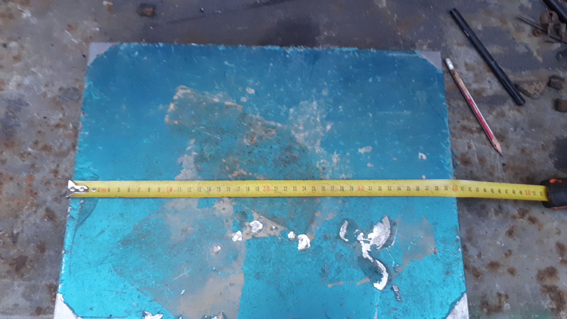

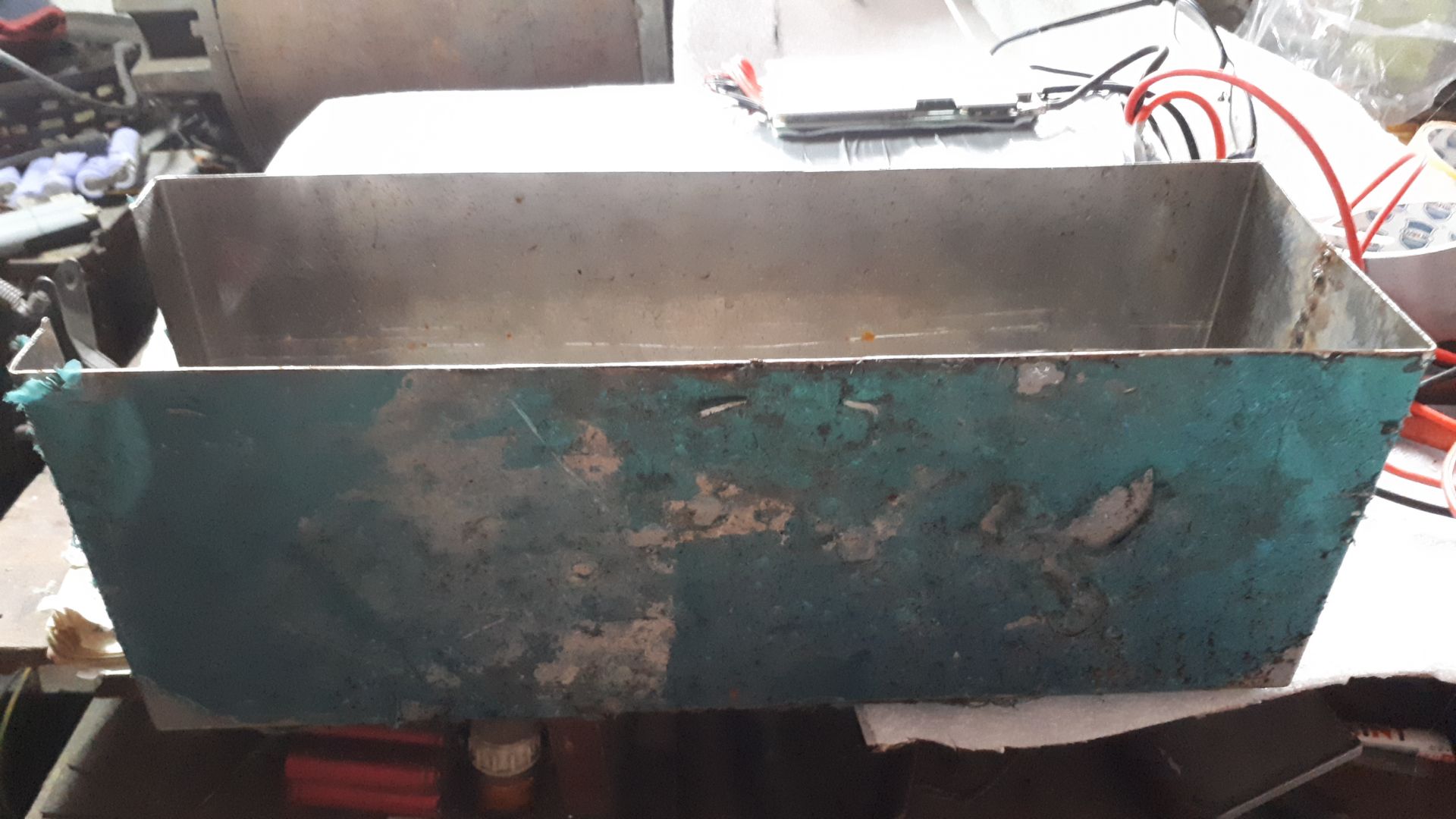

Подробней по аккуму: корпус из моих любимых площадок для весов,для узких ячеек от Лу4 подходит идеально, просто распилил пополам и сварил коробом.
20190521_195554.jpg [ 228.92 КБ | Переглядів: 11115 ]
20190526_124518.jpg [ 207.8 КБ | Переглядів: 11115 ]

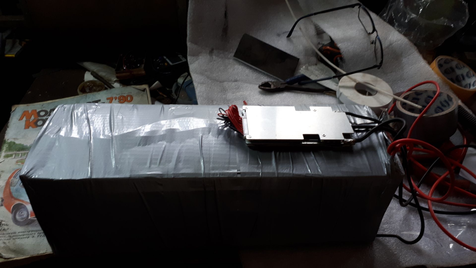

Сам аккумулятор,как и писал выше из узких ячеек 23а.ч купленных по случаю в прошлом году. Интересно что за год нет саморазряда, одну ячейку в прошлом году отправлял на тест Саше Маршалу и написал на ней напряжение, было 3.81в. Так вот перед сборкой проверил все ячейки, напряжение 3.79-3.80в.На той что отправлял было 3.75в ,но это может Саша до такого напряжения заряжал.

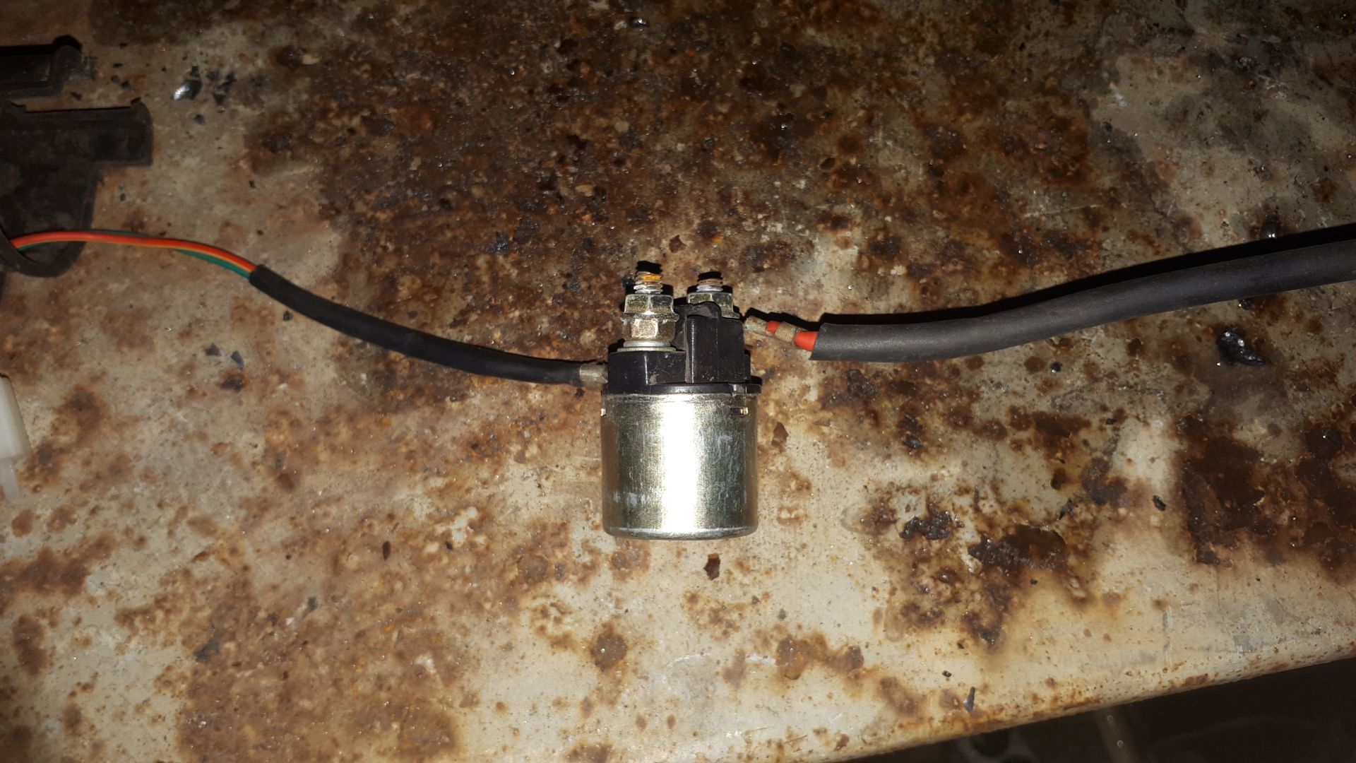

Ещё возник вопрос, когда разбирал проводку, релле стартера довольно внушительных размеров,
20190531_204839.jpg [ 299.01 КБ | Переглядів: 11032 ]
подумал его использовать в виде контактора работающего от ключа.Электрика планируется 12в с аккумом и преобразователем дс. Но когда замерял ток,был разочарован, почти 3.5а. И после нескольких минут работы довольно таки тёплое. В общем отказался от идеи использовать релле стартера, разве что попробовать перемотать.может кто подскажет готовое решение дистанционного включения батареи?

...чисто для ознакомления. в моем варианте используется смарт-бмс. Включается кнопкой. Кстати, были раньше в продаже выключатели массы с дистанционным управлением,для авто. Но не знаю ток потребления.

Kapral88 писав(ла):
А зачем? У вас что,слаботочки нет? Какой контроллер планируется?
 Заголовок повідомлення: Re: Конверсия "Патриот-мото РМ110"
#84160Повідомлення 05 черв 2019, 07:25
Есть слаботочка, контроллер пока то что есть- вольтовский 60в, 45а. Я просто хочу оставить проводку и аккум 12в, а батарея будет подключатся от ключа контактором.
#84181Повідомлення 05 черв 2019, 11:19
Не проще дисишку поставить через замок вместе со слаботочкой?
#84190Повідомлення 05 черв 2019, 12:58
Kapral88 писав(ла):
Катушка контактора будет постоянно потреблять ток, к тому же при тряске может быть искрение и отпадание контактов. Это только если есть механически фиксированные двухпозиционные контакторы управляемые коротким импульсом, тогда потребления катушки не будет, но проблемы вибрации остаются. Да и напряжение катушки надо подобрать. Проще поставить АВ, клацнул клавишу и всё, никакого доп потребления. Но при общем отключении батареи не работает сигнализация и охрана, если таковые имеются.
#84195Повідомлення 05 черв 2019, 13:15
Я уже писал, повторюсь,хочу оставить проводку 12в с буферным аккумом, то есть сигналка и всё остальное будет 12в, а батарею силовую отключать контактором. Тряска понятно будет, но на электроавто как то работает же.автомат само собой будет,но как защита.
#84200Повідомлення 05 черв 2019, 15:09
Звідки: Ужгород
Kapral88 писав(ла):
А навіщо заморочуватися з додатковим акумулятором, який час від часу прийдеться заряджати. У мене на електроальфі також все освітлення: (ближнє світло, дальнє, повороти, габарити, стоп-сигнал, звуковий сигнал - працює від 12В, через DC-DC 72/12. Установив замок вкл/викл, і все. Навіщо кожний раз виключати акумулятор? Я свій акум, виключаю через автомат, і то лише, коли довготривалий час не використовую мопед. А так силова частина- постійно включена, а саморозряд там мізерний. Також, коли планується штатна сигналізацію на мопеді, то живлення має бути присутнє. Чим Вас не влаштовує понижайка на 12 В (DC-DC)?
