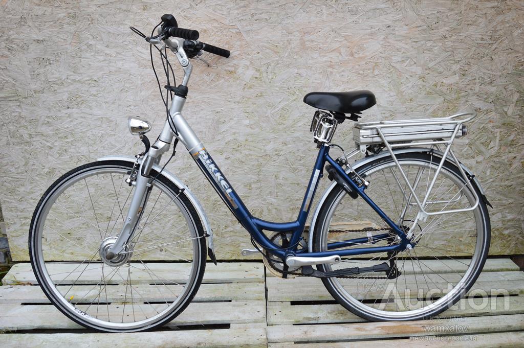

Приобрел на аукционе электро Bikkel из Голландии. Нужен куратор или того кто взял бы надо мной шефство и не совсем бескорыстно подсказывал что мне с ним делать чтобы довести до ума. В идеале, если это будет земляк из Мелитополя или близлежащих населенных пунктах.
На первых порах не зарядного подскажите какое надо искать. По ходу буду задавать следующие возникающие профанические вопросы. Изучаю как вставить фото здесь.

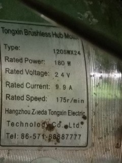

Спочатку уважно самі роздивіться все електрообладнання на вашому велоровері.
На МК (мотор колесо) повинні бути написи і з них буде відомо параметри МК.
Передбачаю напруга 36 або 48 В в номіналі.
Відповідно що написано на контрлері і АКБ?
З цих банних буде видно яке ЗП (зарядний пристрій) шукати і радити.

Звичайний велосипед для спокійно проїхатись по асфальту типу Одеського Азімута https://vel-moto.com.ua/goods/elektrove ... oy-283163/ Можливо навіть копія, бо все робиться в Китаї.
#105606Повідомлення 25 трав 2020, 16:38
Вказано для Азімута: Электродвигатель(напряжение/мощность): 36V/250W
#105609Повідомлення 25 трав 2020, 17:11

Коментарій до файлу: Спасибо дельный совет, правильно я снял данные мощность 180 W, напруга 24V, 9,9 А - это емкость?
1590482814654.jpg [ 28.28 КБ | Переглядів: 18660 ]

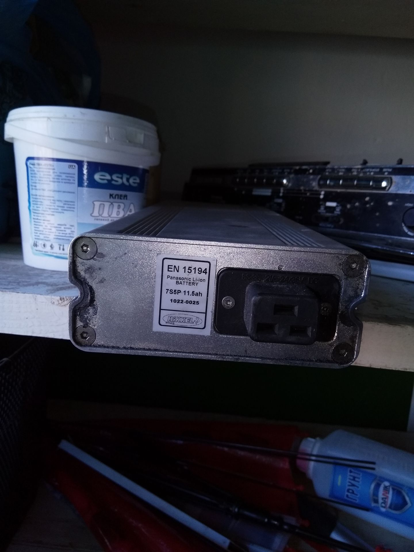

Коментарій до файлу: На АкБ 11,5 А
IMG_20200313_092756.jpg [ 249.03 КБ | Переглядів: 18660 ]

Это на МК номинальные ток, напряжение и мощность
А емкость батареи 11,5 Ач.
Зарядка для этой батареи с максимальным напряжением 29,4.
Т.е. не более чем 4,2 В на каждой банке
