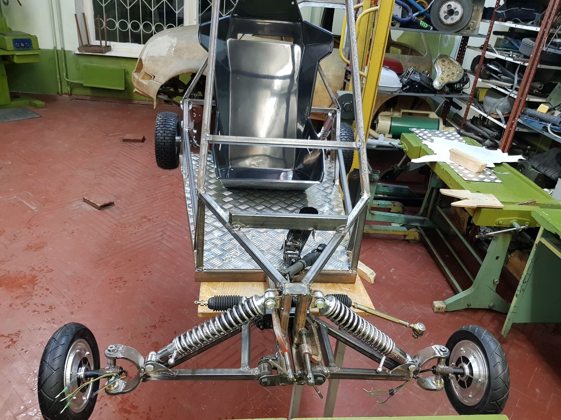

Коментарій до файлу: Кузов
50459972_2435486593190370_5866117464462458880_o.jpg [ 475.69 КБ | Переглядів: 4710 ]
Доброго дня.
Ми з сином вже рік як робимо електробаггі. Вся кузовна і механічна робота завершена. Залишилось з'єднати електро вузли.
Отже дано:
Два мотор-колеса від гіроборда 350 W.
Два контроллери Evel Eco 36-48v18A 450W 6 mosfet. https://evel.ua/catalog/kontrolleri/kon ... -6-mosfet/
Педаль газу http://www.e-bike.com.ua/index.php?rout ... ct_id=1773
Потрібно підібрати (зібрати) акумулятор для цього набору.
Потрібна допомога у з'єднанні всього цього у діючий механізм, виведення перемикачів ходу, потужності.
Всеце робиться на базі Станції юних техніків на Воскресенці.
Шукаю людину, яка зможе виїхати на місце і за винагороду все це "оживити")).

Нажаль, виявилось що даний контролер не має заднього ходу. Що для нас стало проблемою(. Зараз працюємо над сборкою електрики у коробку.
