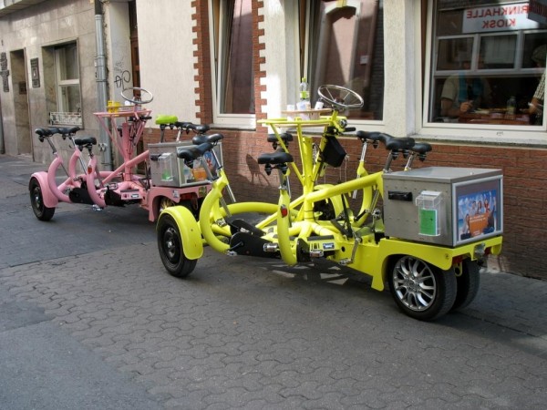

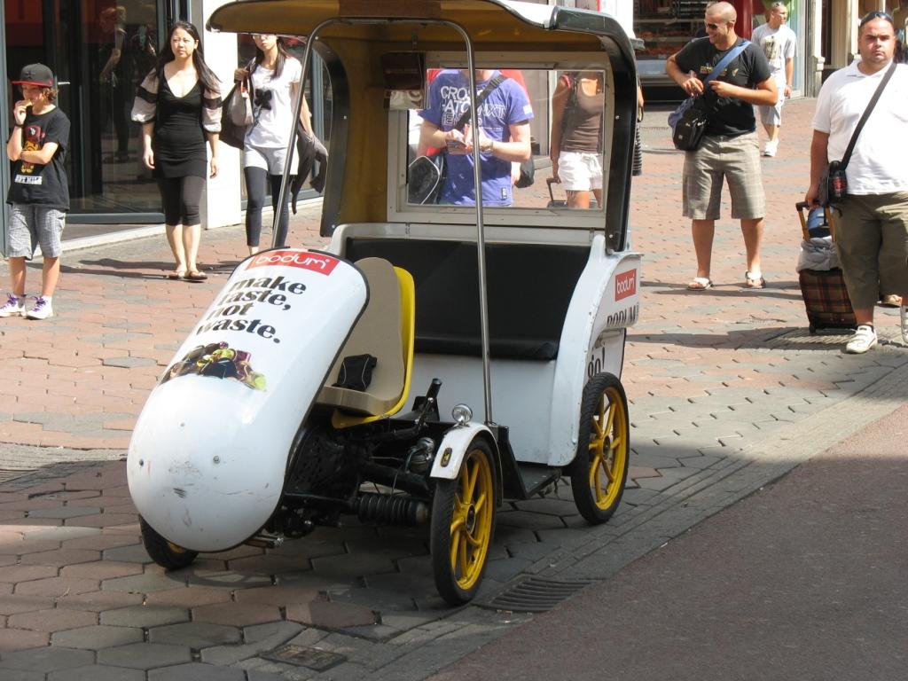

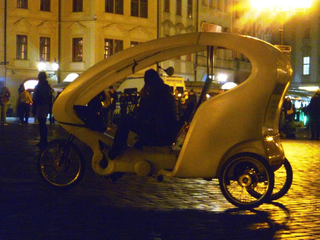

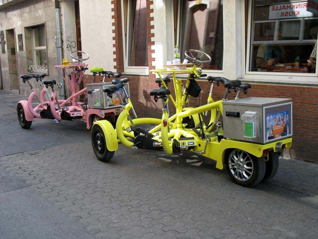

В 2015-м году я брал обзорную экскурсию по центру Львова на электрическом гольф-каре, всё понравилось и пробки не мешали, правда не знаю как бы это было зимой или в плохую погоду. С другой стороны в плохую погоду такие варианты отдыха и не приходят в голову. А насчёт несоответствия зарплат вот ниже фото-
Коментарій до файлу: Амстердам 2010, велорикша
IMG_67561.jpg [ 127.1 КБ | Переглядів: 12682 ]
Коментарій до файлу: Дюссельдорф 2010, конференцбайк
IMG_71781.jpg [ 142.14 КБ | Переглядів: 12682 ]
Коментарій до файлу: Прага 2014, велорикша
P10506101.jpg [ 125.58 КБ | Переглядів: 12682 ]
и все они с дополнительным электроприводом.
