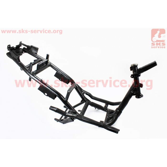

Дабы скоротать долгие зимние вечера было решено сконструировать электроскутер .
В качестве донора был взят скутер VIPER RACE 4

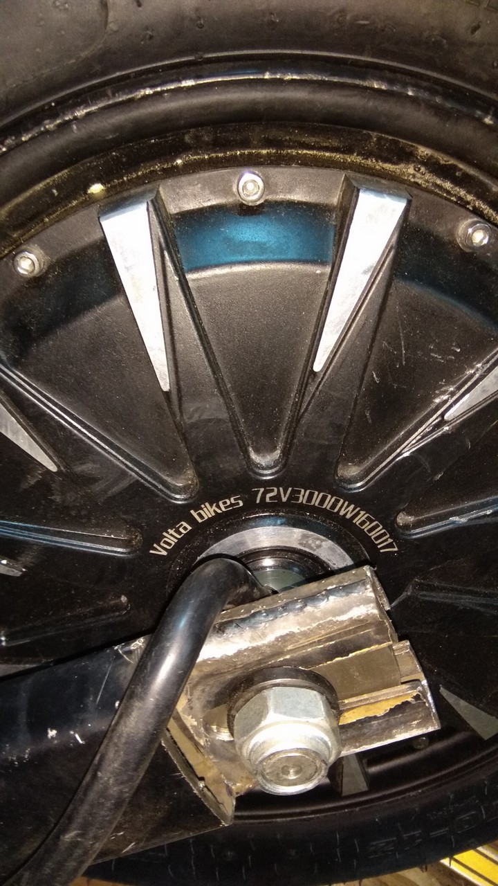

Мотор колесо 12 диаметра 3000w qsmotor

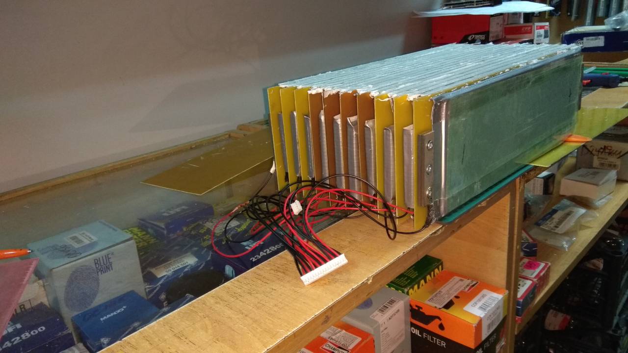

Батарея 72в 40ач из пакетов lu4

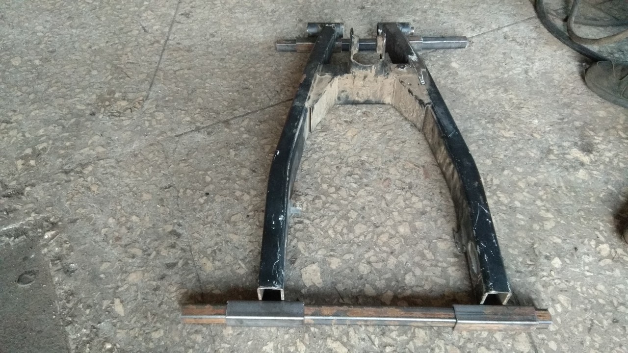

ЗАДНЯЯ ВИЛКА МАЯТНИК от zongshen zs200gs

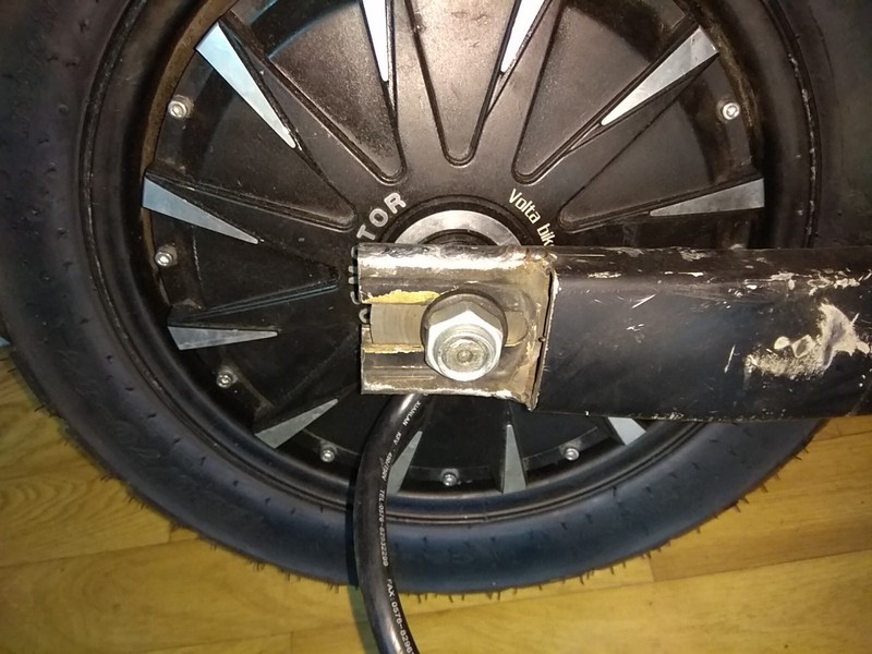

Мои поздравления - хороший проект. Мотор колесо оставите без тормозов или в планах установить? Я на Вольтовское МК поставил задние тормоза Viper Storm стали просто идеал. Брали донор или голую раму?
 Заголовок повідомлення: Re: Теслапед
#76823Повідомлення 11 бер 2019, 18:17
Дякував (ла) 88 Подякували 89
И ещё такой вопрос пластины от проворота оси МК в дропаутах зря не установили или это не окончательный вариант?
Востаннє редагувалось Androntii 12 бер 2019, 21:39, редаговано 1 раз.
#76826Повідомлення 11 бер 2019, 18:46
Звідки: Бахмут
Дякував (ла) 3 Подякували 16
Тормоза установлены дисковые , дам фото позже. Дропауты установлены из 10мм стали , вставлены вовнутрь маятника, фото тоже позже скину.

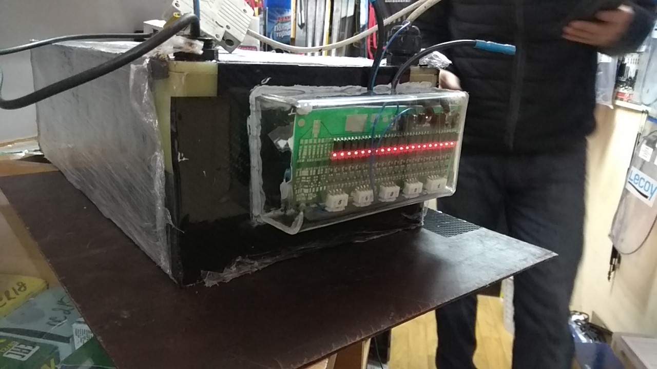

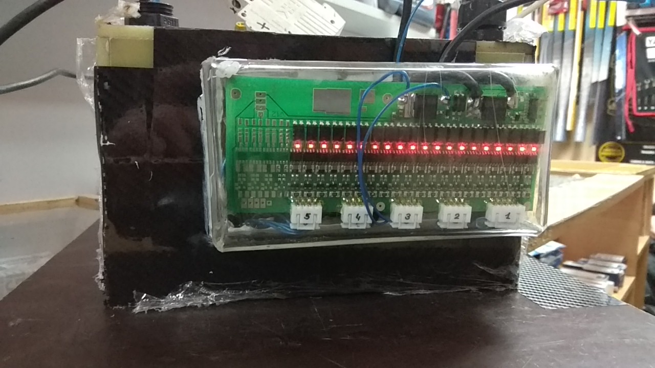

Bms традиционно от Ярослава
Дисплей (приборная панель ) на 72v
Преобразователь с 72v в 12v для питания бортовой сети куплены у братьев Джеки Чан
Зарядное переделанная Delta
IMG_20190313_115717.jpg [ 185.81 КБ | Переглядів: 11567 ]

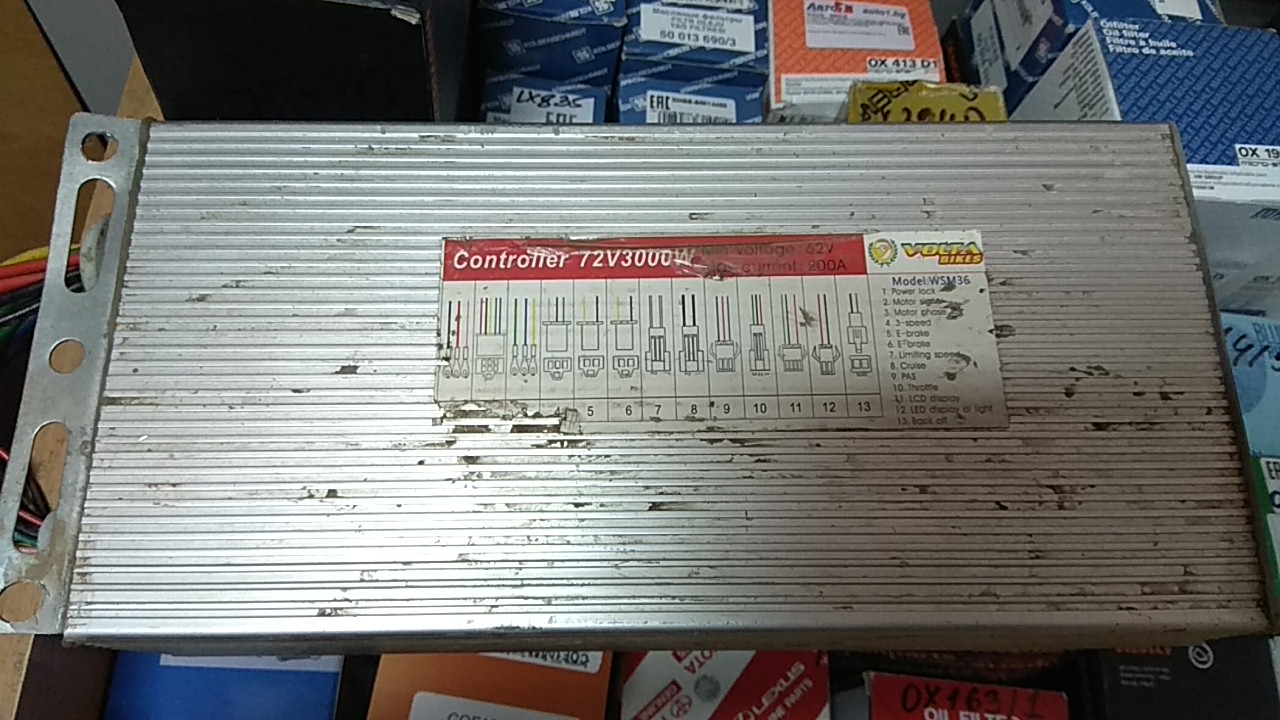

Контроллер с колесом покупался на вольта байк комплектом , поэтому такой и есть.
Кстати , а что могут сказать знатоки по поводу этого контроллера , выглядит он внушительно , состоит из 36 мосфетов . но информации реальной по нему я не нашел. У кого какие мнения по поводу этого зверя ?
#76975Повідомлення 13 бер 2019, 14:56
Самый бюджетный из китайцев.
#76976Повідомлення 13 бер 2019, 15:00
Звідки: Бахмут
tank6661 писав(ла):
Интересно сколько он по току выдавать будет?
#76997Повідомлення 13 бер 2019, 21:03
Если не ошибаюсь 70А.
#77006Повідомлення 13 бер 2019, 22:00
Vanilin132 писав(ла):
А чего у него вид жестокого БУ?
