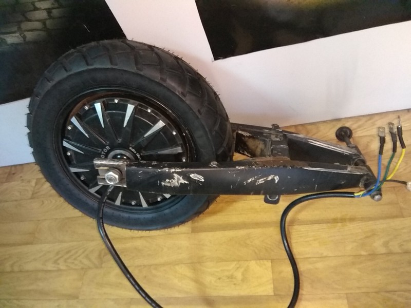

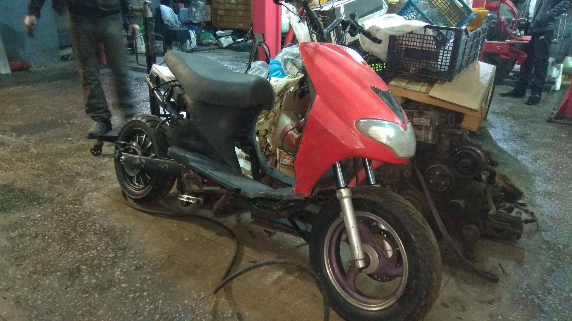

Дабы скоротать долгие зимние вечера было решено сконструировать электроскутер .
В качестве донора был взят скутер VIPER RACE 4
Мотор колесо 12 диаметра 3000w qsmotor
http://www.cnqsmotor.com/en/article_rea ... r/200.html
Контроллер Volta 72v3000w
http://www.e-bike.com.ua/index.php?rout ... =72V+3000W

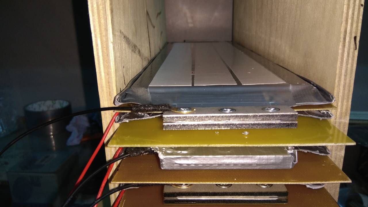

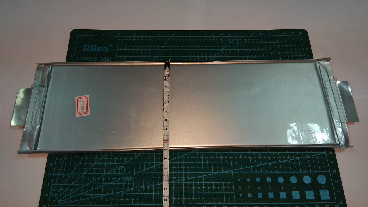

Батарея 72в 40ач из пакетов lu4

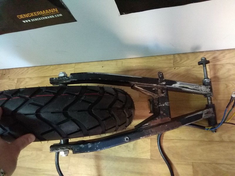

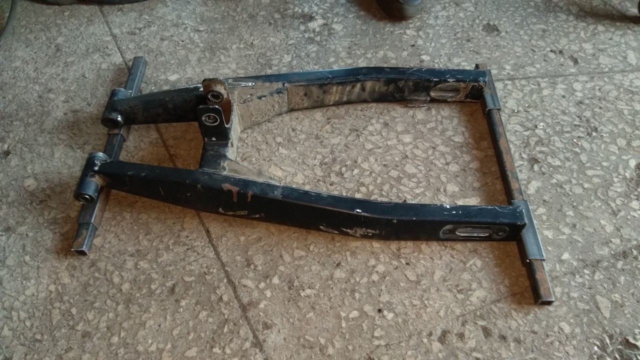

ЗАДНЯЯ ВИЛКА МАЯТНИК от zongshen zs200gs

Мои поздравления - хороший проект. Мотор колесо оставите без тормозов или в планах установить? Я на Вольтовское МК поставил задние тормоза Viper Storm стали просто идеал. Брали донор или голую раму?
 Заголовок повідомлення: Re: Теслапед
#76823Повідомлення 11 бер 2019, 18:17
Дякував (ла) 88 Подякували 89

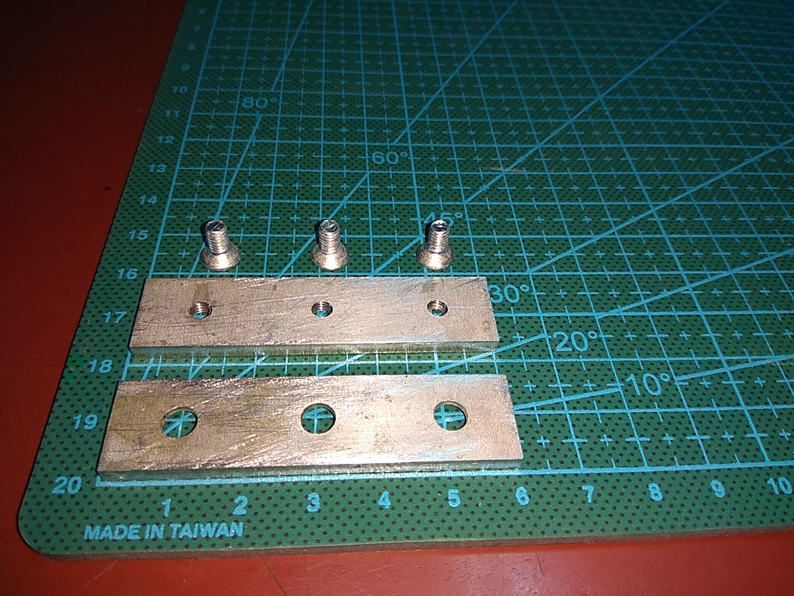

И ещё такой вопрос пластины от проворота оси МК в дропаутах зря не установили или это не окончательный вариант?
Востаннє редагувалось Androntii 12 бер 2019, 21:39, редаговано 1 раз.
#76826Повідомлення 11 бер 2019, 18:46
Звідки: Бахмут
Дякував (ла) 3 Подякували 16
Тормоза установлены дисковые , дам фото позже. Дропауты установлены из 10мм стали , вставлены вовнутрь маятника, фото тоже позже скину.

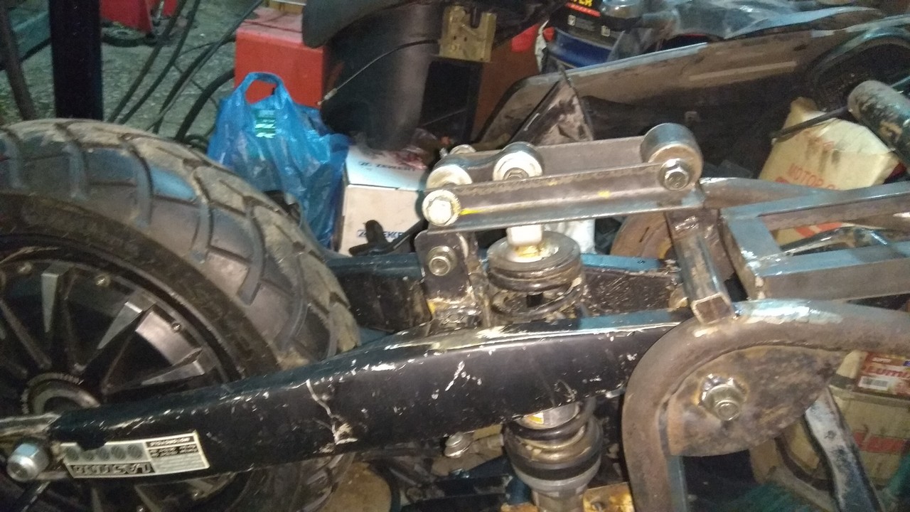

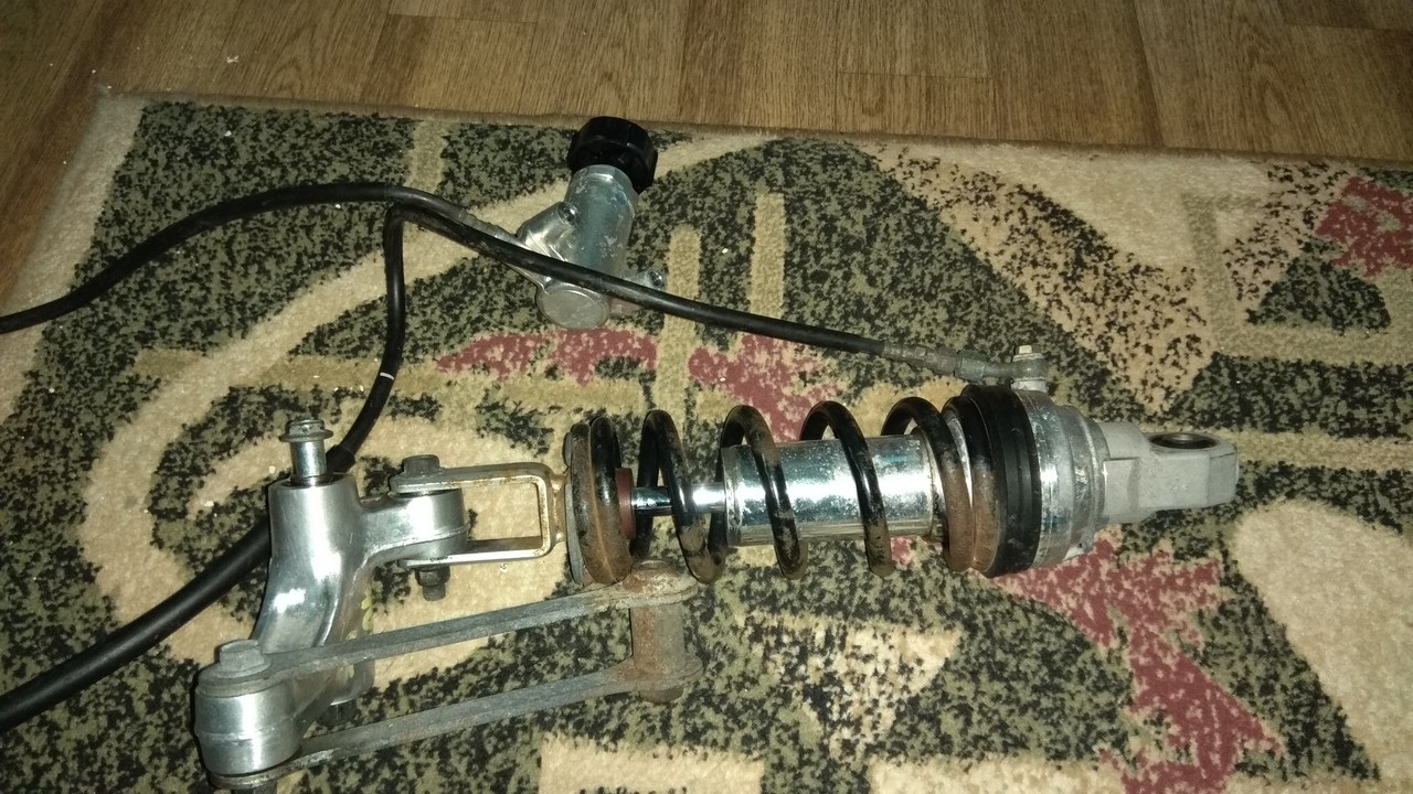

Задняя подвеска будет с моноамортизатором от suzuki burgman с внешней регулировкой и прогрессией

Общий вид класс :bravo: Но зачем прогрессию ставить O_o ??? Из-за того что моно аморт или по ухабам гонять будете? Не дешевое удовольствие?!
#76914Повідомлення 12 бер 2019, 22:07
Звідки: Бахмут
Совсем не устраивают стандартные аморты скутера , с моноамортизатором как по мне намного внешний вид веселее, плюс сам амортизатор взят от качественного донора , маятник тоже от мотоцикла с такой системой подвески, поюс не ищем лёгких путей)))

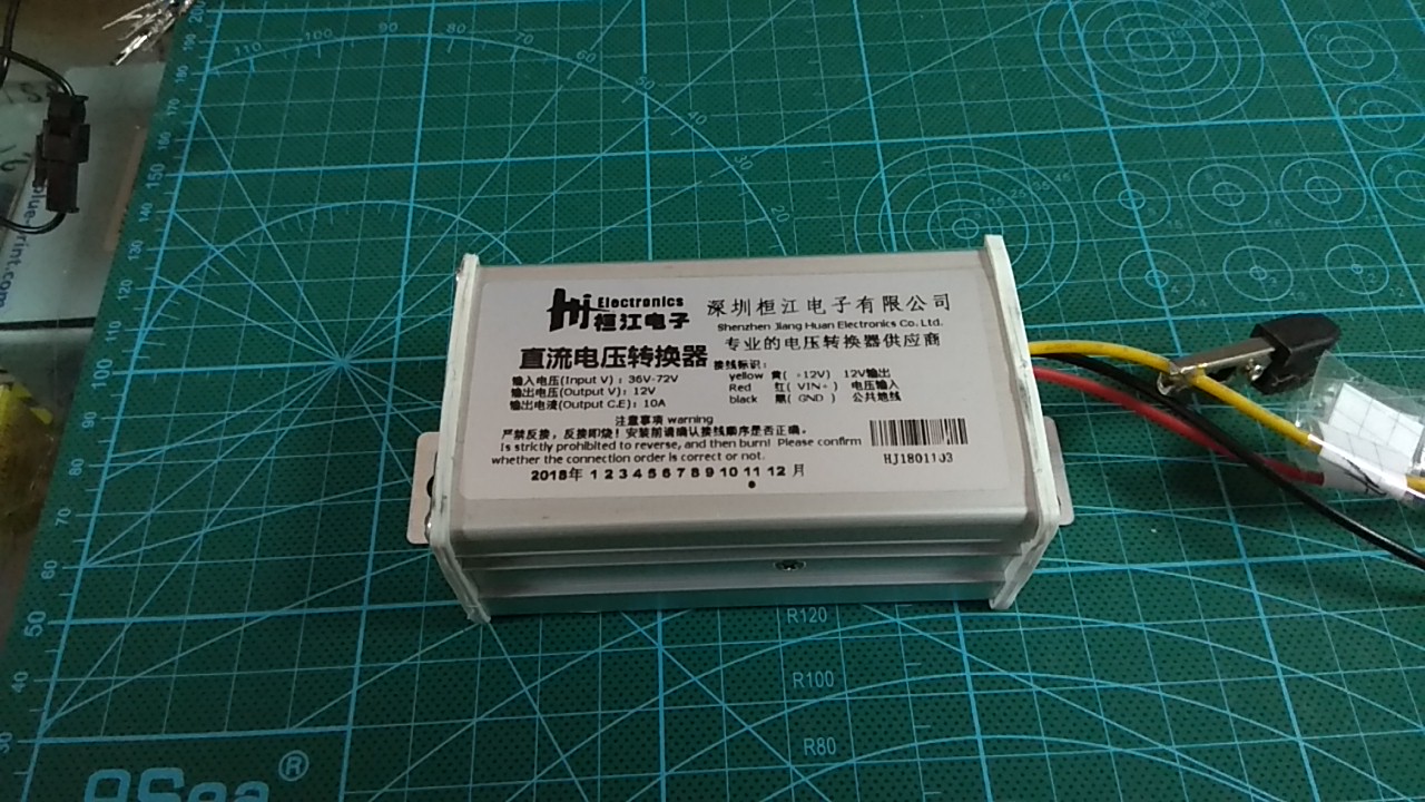

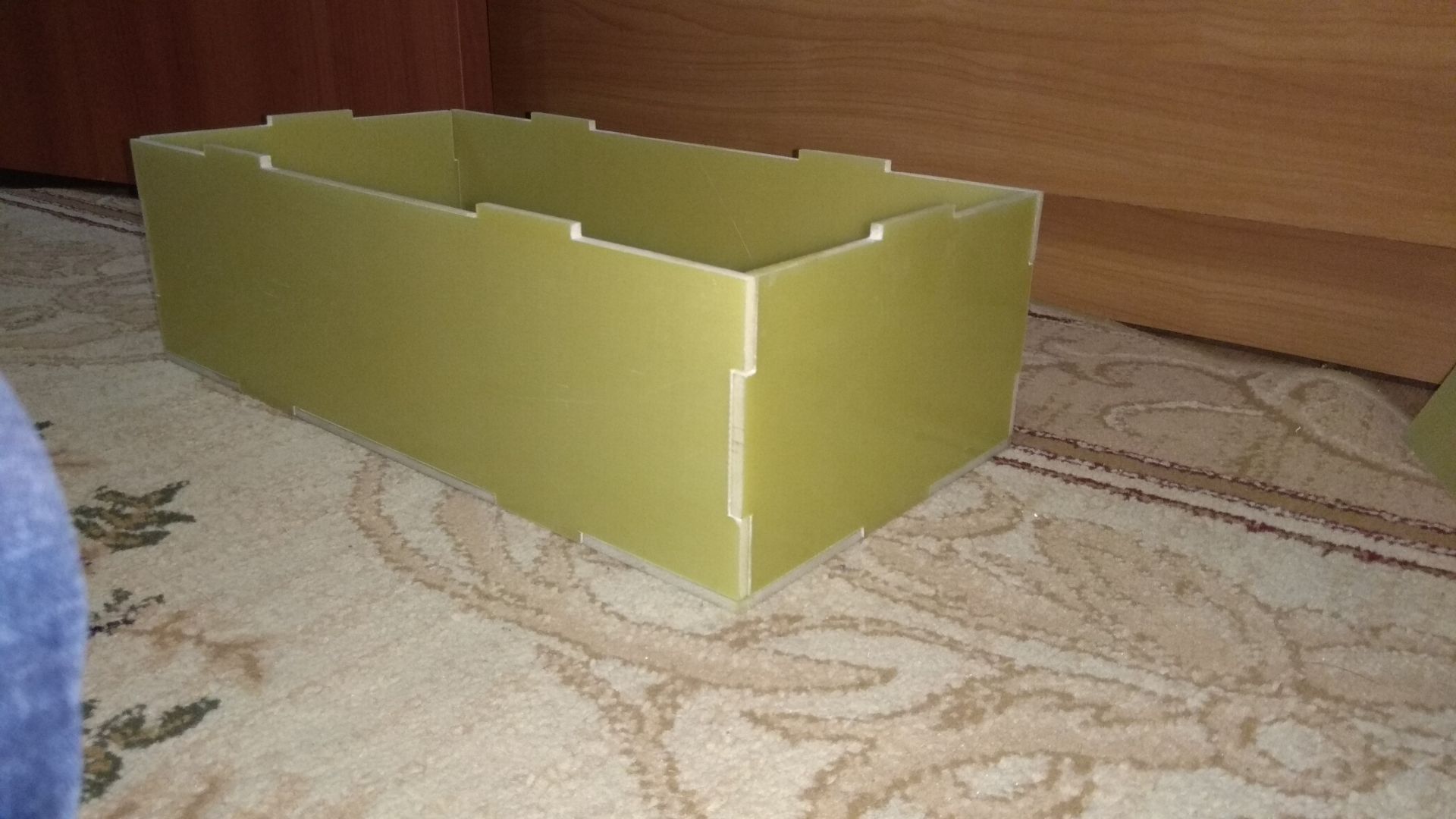

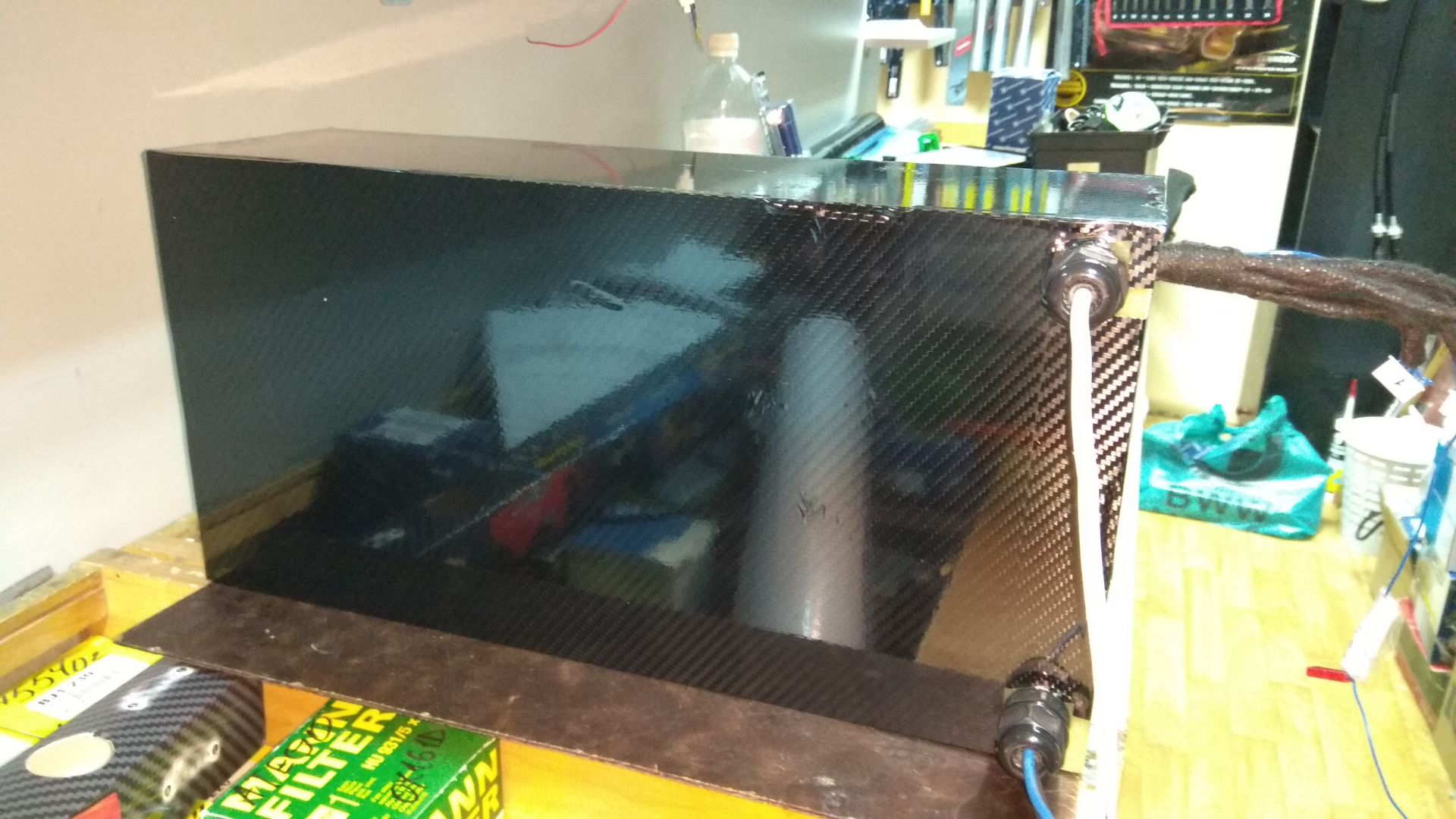

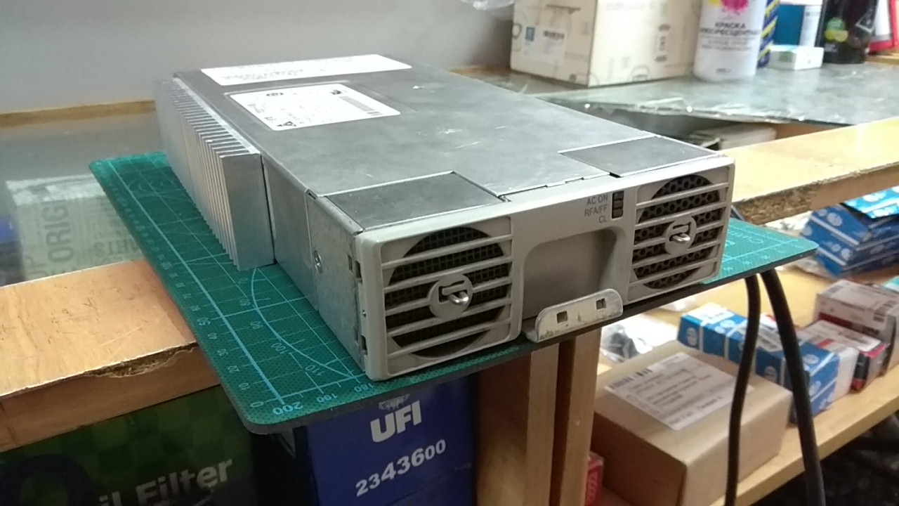

Bms традиционно от Ярослава

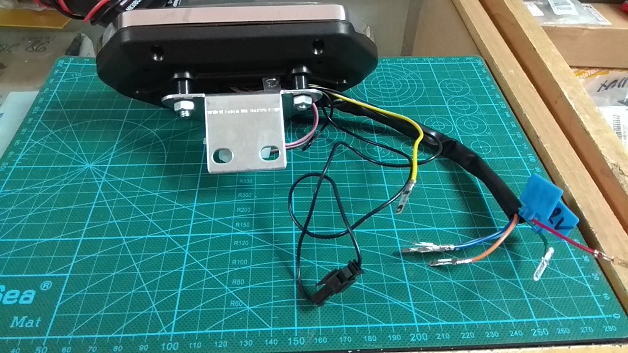

Дисплей (приборная панель ) на 72v
Преобразователь с 72v в 12v для питания бортовой сети куплены у братьев Джеки Чан

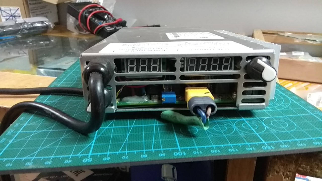

Зарядное переделанная Delta
