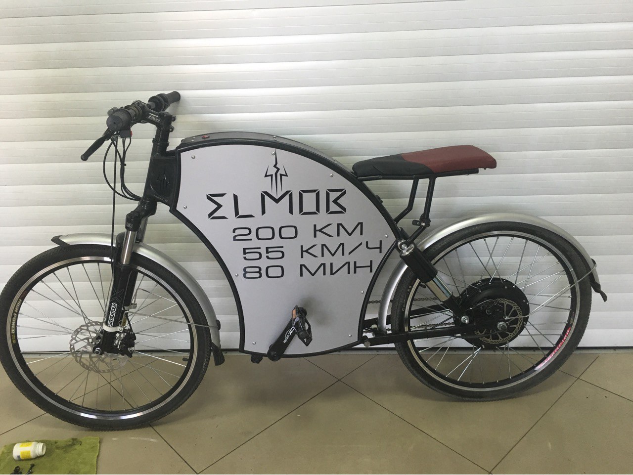

Сереж ну сделалы мы байк с 200 км батареей.. но оказывается особо он никому не нужен...
Все ахают что как круто такой пробег.. но в реале даже курьеры делфаста в день 100-150 максиум проезжают....
Электровелосипед с 200 км пробега ELMOB.jpg [ 212.34 КБ | Переглядів: 17489 ]
а 300 это совсем космос... зачем? лучше вложи силы и деньги в электромобиль - более практично!
Темболее на такой дальняк на велике намного опаснее - по трассе.
