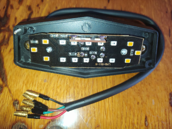

підкажіть ідеї-варіанти заміни LEDів, а то кетайсі як звично назвезділи - 4 канали (2повороти+"підсвітка номера"+габарит(меньш яскравий)/стоп(повна яскравість)) разом споживають 0,11А при 12,18В => розмірковую як збільшити потужність=>світловий потік
IMG_20220720_125846.jpg [ 375.55 КБ | Переглядів: 3143 ]

alex_step писав(ла):
ерунда это все.
Днем его практически не видно.
Я в повороты такие себе поставил (12 В 10Вт )
https://bt.rozetka.com.ua/283985553/p28 ... sQEALw_wcB
На стопы такие же но красные .
вот их действительно видно
воно зрозуміло що такими буде достатньо світла, але там інша сторона - де їм розмістити радіатора по 350 кв.см. на кожен такий led......?

Это ж повороты , а не прожектор.
У него работа максимум минута да и то в скважности 50%.
А радиатором служит рефлектор диаметром 4 см, этого вполне достаточно.
Зато я уверен что даже слепошарый заметит что я собираюсь поворачивать
и не начнет подрезать

Дякував (ла) 36 Подякували 15
ок, ну з поворотами ладно... а з габаритом що ж робити..?

Не зрозумів.
Там реально 0,03А споживання по габаритах (10 червоних LEDів + 3 LEDа "підсвітки номеру") - так само й по сигналу гальма 0,03А (ті ж 10 червоних (без "підсвітки номеру") - більша яскравість) => вдень такий сигнал гальма буде "ні про що"(?)...

Таки й справа у тому що габарити та стоп-сигнал - тими самими LEDами. Якщо розраховувати що габарит потужністю 0.2Вт буде видно у темряві, то стоп-сигнал 0.36Вт тими ж LEDами гарантовано вдень ніхто не побачить..... :(
