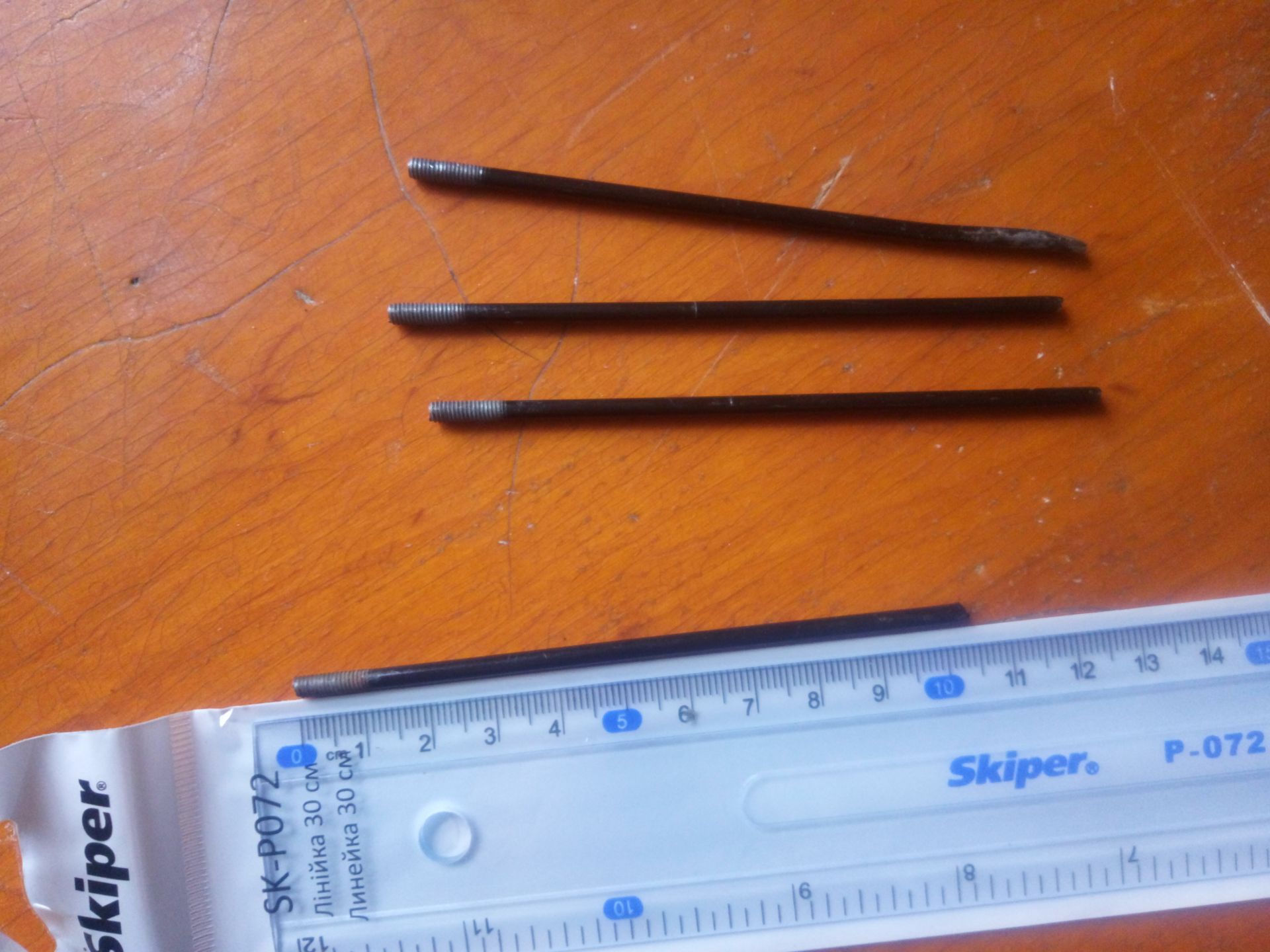

Перед історія. Замовив в 2018 на Eveli, МК - GT3000 72В 3000Вт зі шприхуванням в мото обід 17". З часом на один оборот колеса, появився звук якогось клацання (тріскоту). Думав, що в середині МК щось треться або підшимники. Але перевіривши шприхи, виявилося, що одні шприхи ослаблені, а деякі просто бовтаються. Підтягування допомагало на день, два. Стабільно 2-6 шприх розкручувалися.
Нещодавно декілька шприх, просто обірвало, спочатку одна під час підтягування, а згодом перевірив, ще чотири обірвалося біля МК.
Шприхи чорного кольору, 10G 3.0, но на вигляд не викликають довіри. На електровелосипеді Бенлін, і на попередньому МК 1000 Вт від Вольти, що спиці були товстіші, що обід стальний, тримають мертво! А на цьому МК рідко їздив і то шприхи, одні відкрутилися, а інші полопали(((
Тепер хочу замінити обід на нормальний, а не алюмінієвий і перешприхувати, також нормальними шприхами!
Запитання, хто юзає дане МК - Evel GT3000 в мото ободі 17", поділіться будь ласка інформацією, які краще шприхи замовити, а також їхня довжина? На скільки товстіші шприхи можна поставити не розсвердлюючи отвори в МК?

На 3кВт краще поставити товстіші міліметра 4. Навіть якщо доведеться +0,5мм розсверлити отвори то це буде надійніше. Пошукайте спиці до мотоциклів. Ось мій випадок viewtopic.php?f=48&t=2222&start=90#p69685

Наприклад Урал 120мм пряма, якщо зігнути буде приблизно 110мм. Після закручування різьбу якщо буде виступати сточити. В основному продавці вказують марку техніки а не розмір спиць тому потрібно шукати.

На спицях різьба катана, якщо нарізати, то буде меншого діаметру, потрібно головки інші підбирати. Можна поставити 3,2мм і розпорки https://www.moto-world.com.ua/rasporka- ... r-k-t-5sht
Можна переробити мотоциклетні або різьбу, або шляпку. Думаю не поганим варіантом було б на крайняк купити прямі 120мм і їх зігнути.
Збирайте різні варіанти, а там щось вийде. Я тоже довго мізкував, а вирішилось швидко дешево просто і надійно. Свої лише раз попідтягував і всі цілі. Просів скоріше обод ніж спиці витягнулись. Вожу вантаж 60кг на багажнику без амортизації.

Я одного не розумію, навіщо спицювати такими поганими спицями, такий важкий мотор. Різьба на них ніяка, тому і не дивно, що вони не тримають + тонкі :doh: Чи то лише у мене така фігня.
На бенліні відсутні амортизатори, радіальна спицовка, але за 6 років, там спиці стоять мертво! Нещодавно перевіряв, бо думаю на альфі біда, перевірю на бенліні, а там все гуд! Товщина там 3.05. Електровелосипед їздить і по бездоріжжю, і практично постійно з пасажиром 50-80 кг, але такої фігні зі спицями нема!
Також думаю чи не замінити за одно - обід, теперішній алюмінієвий на сталевий дельтовський.

Якість металу грає велику роль, а також правильна натяжка. Коли натяжка не рівномірна да ще й обід кривий то тоді велике навантаження на якусь одну спицю і вона лопне. Бокові навантаження також грають велику роль. А далі цепна реакція. Я замінив бо лопнула одна і не можна було купити. Оригінал продавли лише комплект і більше як в двічі дорожче ніж мотоциклетні. То і вирішив якщо робити то раз і на завжди.
Думаю що моя лопнула через перетяжку. З вантажем деякі цокотіли, я їх трохи підтягнув, перестали. Через рік знов почали, я знов підтягнув всі, от одна і не витримала.
