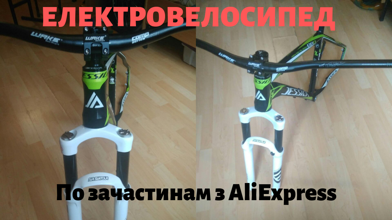

Мета проекту – створити універсальний транспорт для щоденних поїздок по місту, нечастих заїздів по бездоріжжю та можливістю доукомплектації для подорожей.
Все детально розписав тут: https://trueelectro.com.ua/2019/08/23/e ... eam-part1/
І показав у відео: https://youtu.be/f8qpLzzsLgo
ЕЛЕКТРОВЕЛОСИПЕД.png [ 974.93 КБ | Переглядів: 7106 ]
Електровелосипед по деталям з AliExpress - https://bit.ly/2kzQuYN

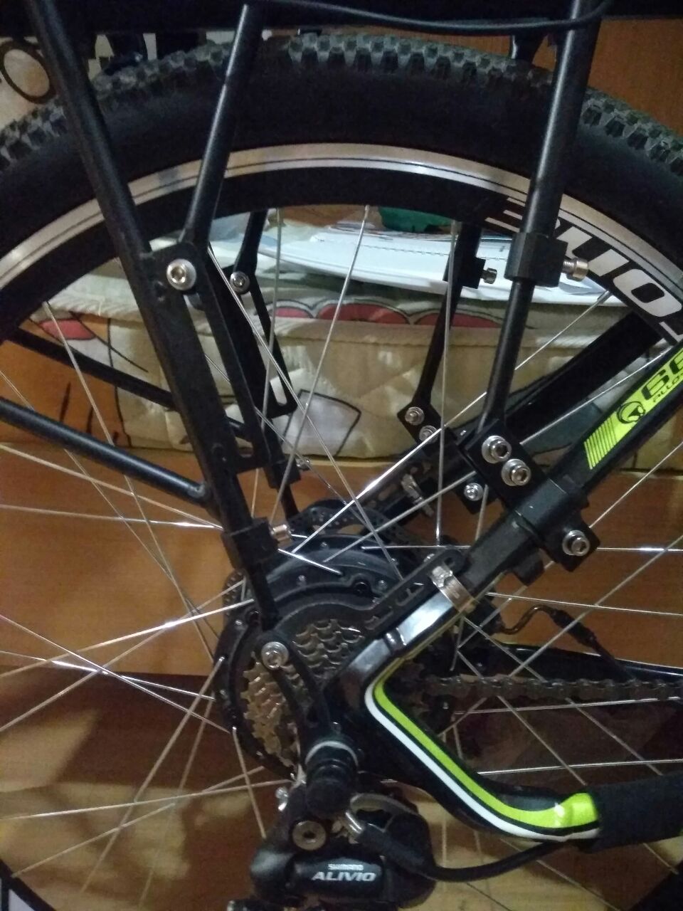

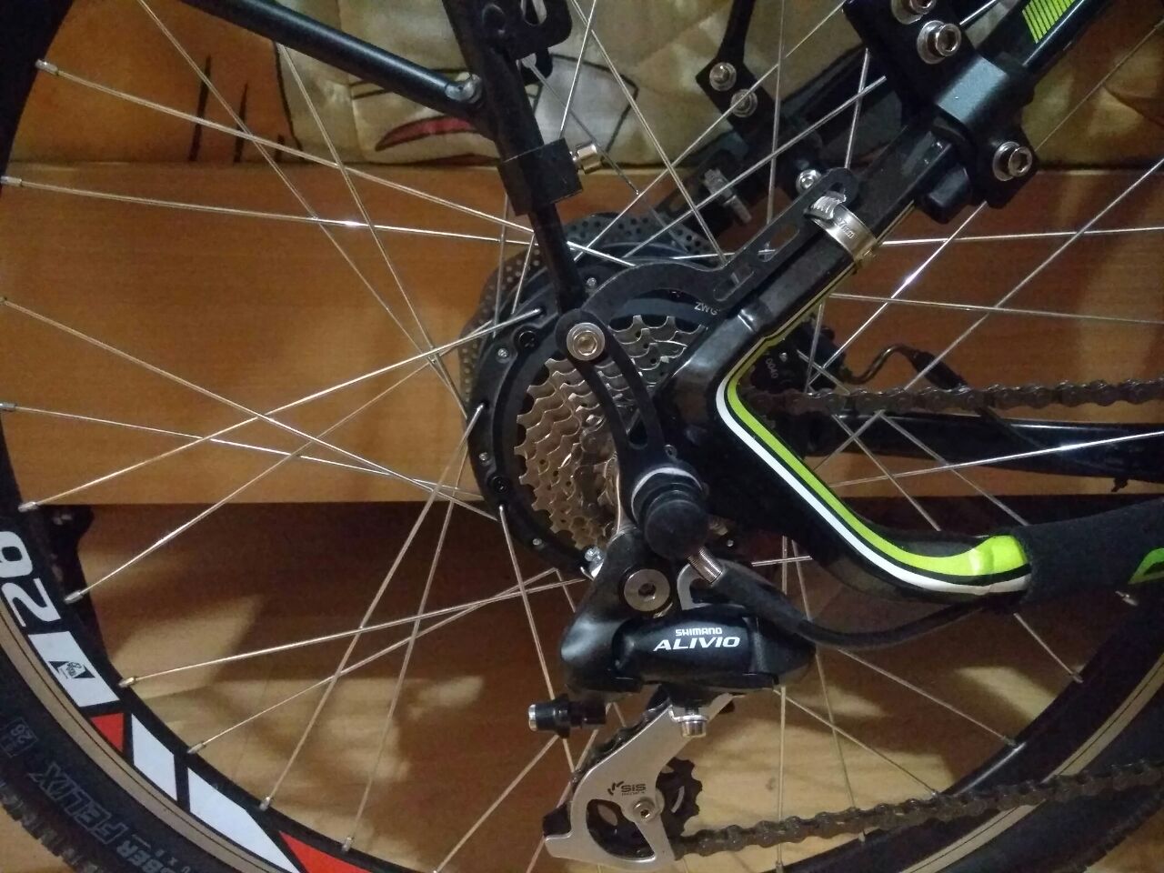

Прикріпив таким чином багажник на підсилювачі дропаутів і на раму. В принципі, так вага буде одразу передаватися на вісь колеса, що навіть краще, бо розвантажить раму. Як думаєте Ви? Чи нормально буде переносити навантаження?

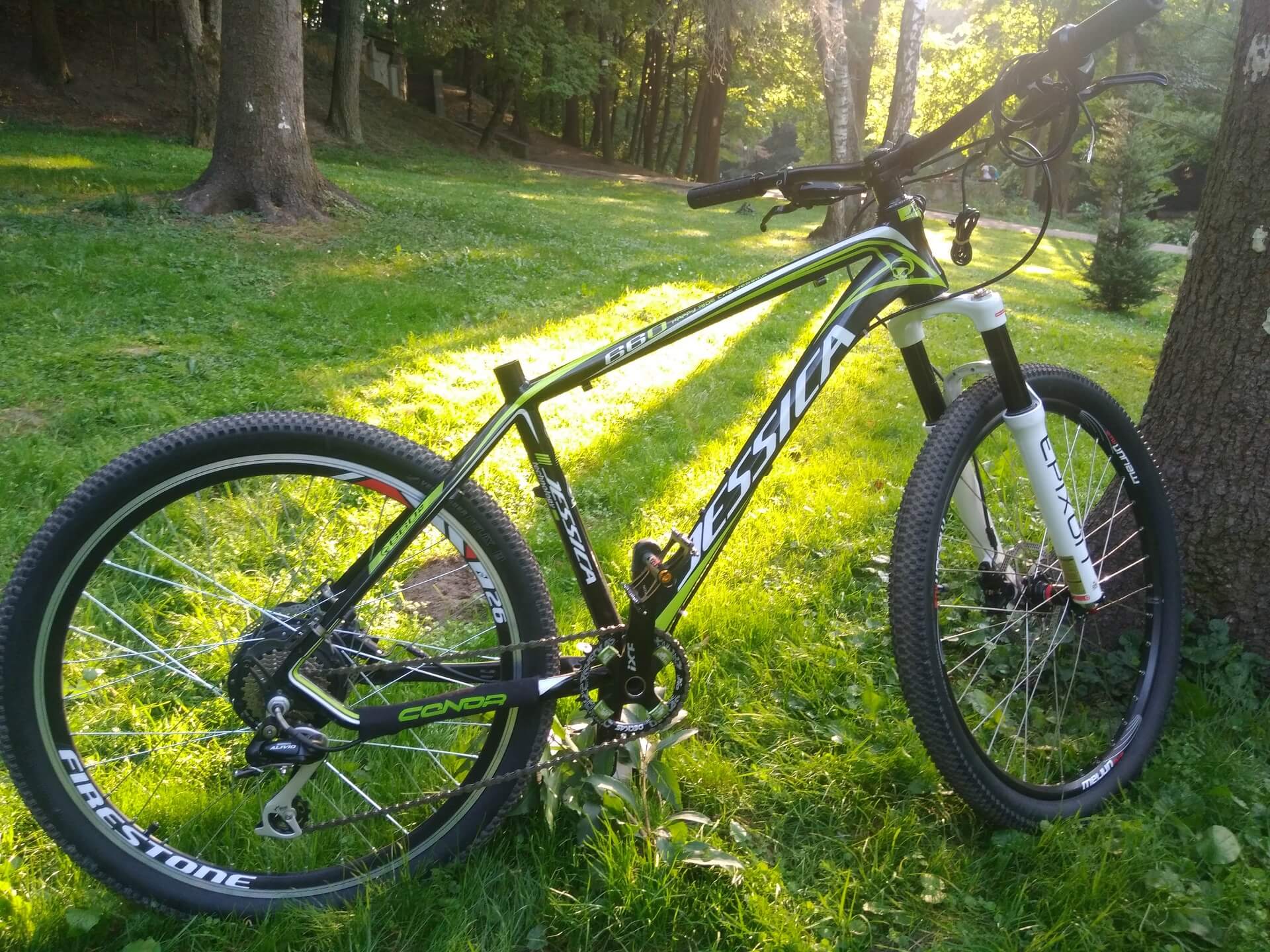

Я продовжую збирати свій електровелосипед по запчастинам та ділитися процесом з Вами.
Мотор MXUS FX08C 350w, батарейка 13s5p Tesla 3200 mAh.
Ну а як саме відбувався процес збірки, а також перші тести, можна глянути тут ==> https://trueelectro.com.ua/2019/09/20/e ... eam-part3/

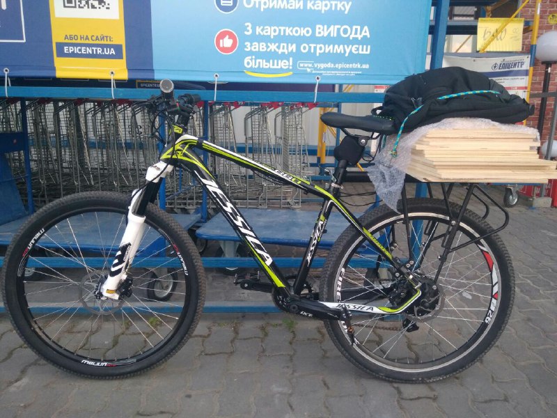

#91026Повідомлення 21 вер 2019, 12:48
Звідки: Dnepr
Дякував (ла) 1 Подякували 22
не вижу аккумулятора в раме...
#91027Повідомлення 21 вер 2019, 13:05
Звідки: Львів, Мукачево
Дякував (ла) 3 Подякували 8
Мій електротранспорт: Електровелосипед 48В 17а
Ще не зробив корпус, в процесі. :) Поки що катаю з коробкою на багажнику і вирішую деякі питання з АКБ.
