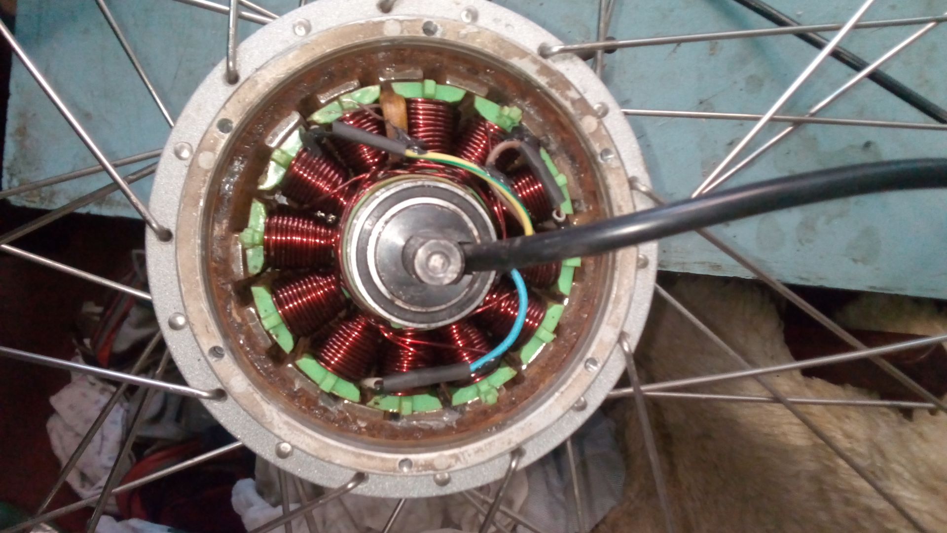

Хотел обойтись дешевле,думал выведу 3 провода да безхоллый контроллер и поеду -не едет вообще.... Без нагрузки вроде крутит ,под нагрузкой доходит до оборотов ниже средних и вырубается контроллер... Батарея и контроллер огонь и работают без проблем на другом колесе что с холлами. Прошу совета,куда ставить холлы и как бы распаять фазы и холлы правильно по цветам,12 обмоток,16 магнитов

Это там было ....

Это колесо или Спарта или Батаус если внимательно смотреть на фото одного магнита не хватает.Да?

Газель,счас колесо с магнитом,фото для понимания какое

Юра а на родном контроллере были холы? плохо видно, и судя по фото одного магнита не хватает....

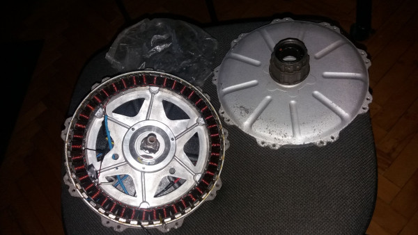

Вижу собрались тут любители европейских МК, вот есть бионикс подготовленный для переделки на внешний контроллер но я как-то охладел к нему, лежит пылится кто хочет позаниматься, могу за 7 сотен отдать (пересылка за счёт получателя). Так разобранным и отправлю.
Есть в комплекте касета , на фото разобрана вся очищенная и барабан хорошо работает. Холлы родные есть гаечки. Подшипники в порядке.
Фотки ещё добавлю.
Немой обзор:
Чётам ещё надо показать - пишите

В Газели холлов небыло,магнит я вынул бо он отпал когда я пытался в тисках запустить это колесо от дешевого китай контроллера который работает только с колесами с холлами

У меня есть конрик, который умеет и с холами и без, магнит стоит вклеить на место, положение обмоток контроллер смотрит по ЭДС, и может не оценить шутку :mrgreen: , если хотите можем попробовать крутонить от моего контрика. Акб какая у вас?

thunder_blade,,спасибо за внимание,если для удовлетворения любопытства-можем попорбовать,но ето тупиковый путь,контроллер денег стоит и будет жрать и гретьм, и кпд нет колесо ватт 180 а будет 100 с расходом 300
