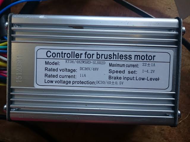

А какая модель контроллера на нем так и указывают номинально 11а, мах 22, я так понял надо покупать вместе контроллер + LCD3, хочу видеть всегда скорость когда катаюсь и ассистента.

Так там пише 11А номінал, контроллер серії KT36/48V ZW.... Сигнал трапеція.
При старті на дисплеї показує більше 1100 ватт тобто контролер вливає 20А десь при 50В, при шв 40 км приблизно 500-600 ватт показує.
Хороший контроллер,особенно крутая проводка. Купил такой только из-за проводки - велик можно мыть струей и ехать по каретку в воде - проводка герметичная в золоте,без ошибок контроллера,прет как танк,испытано лично.
