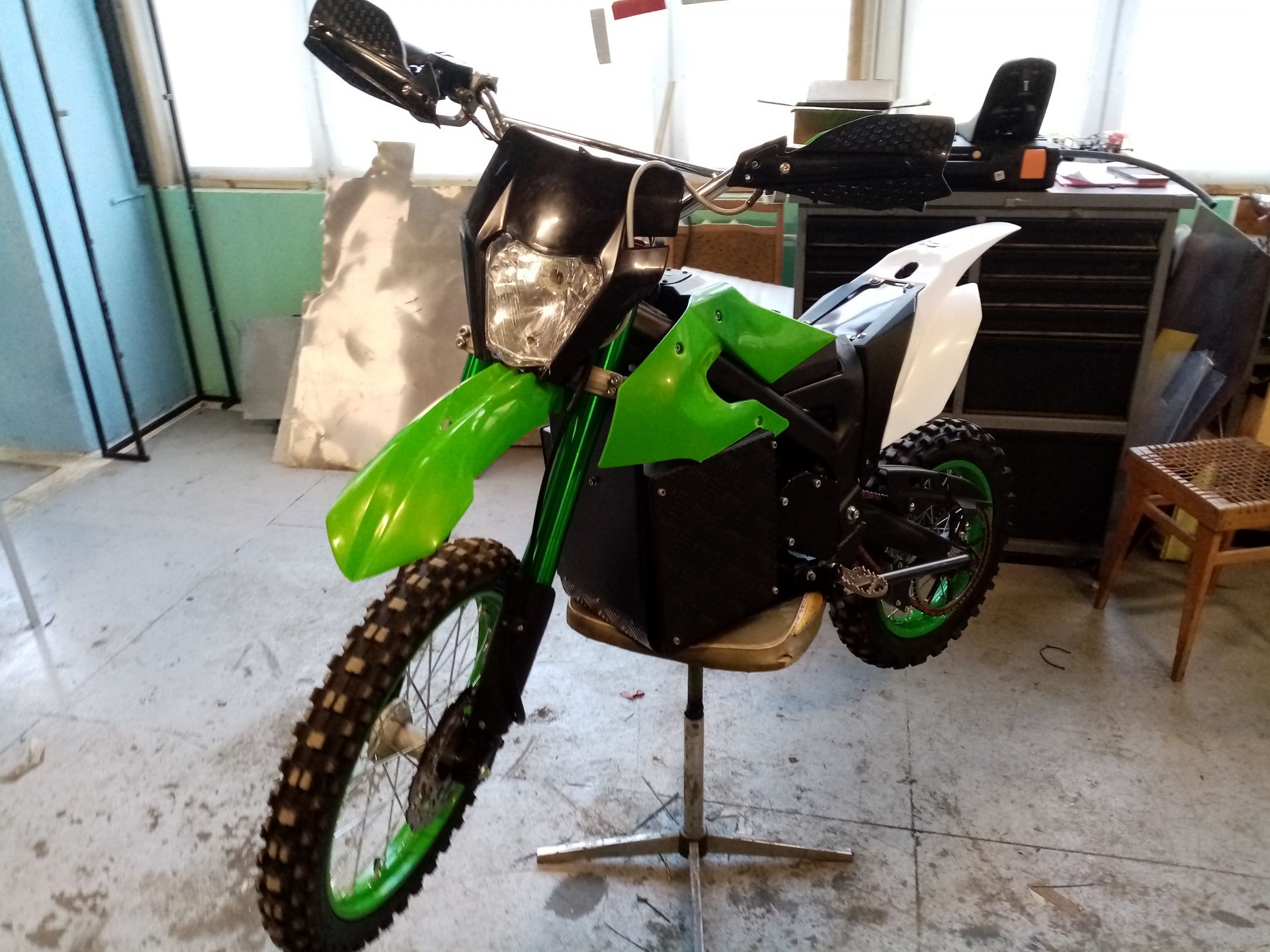

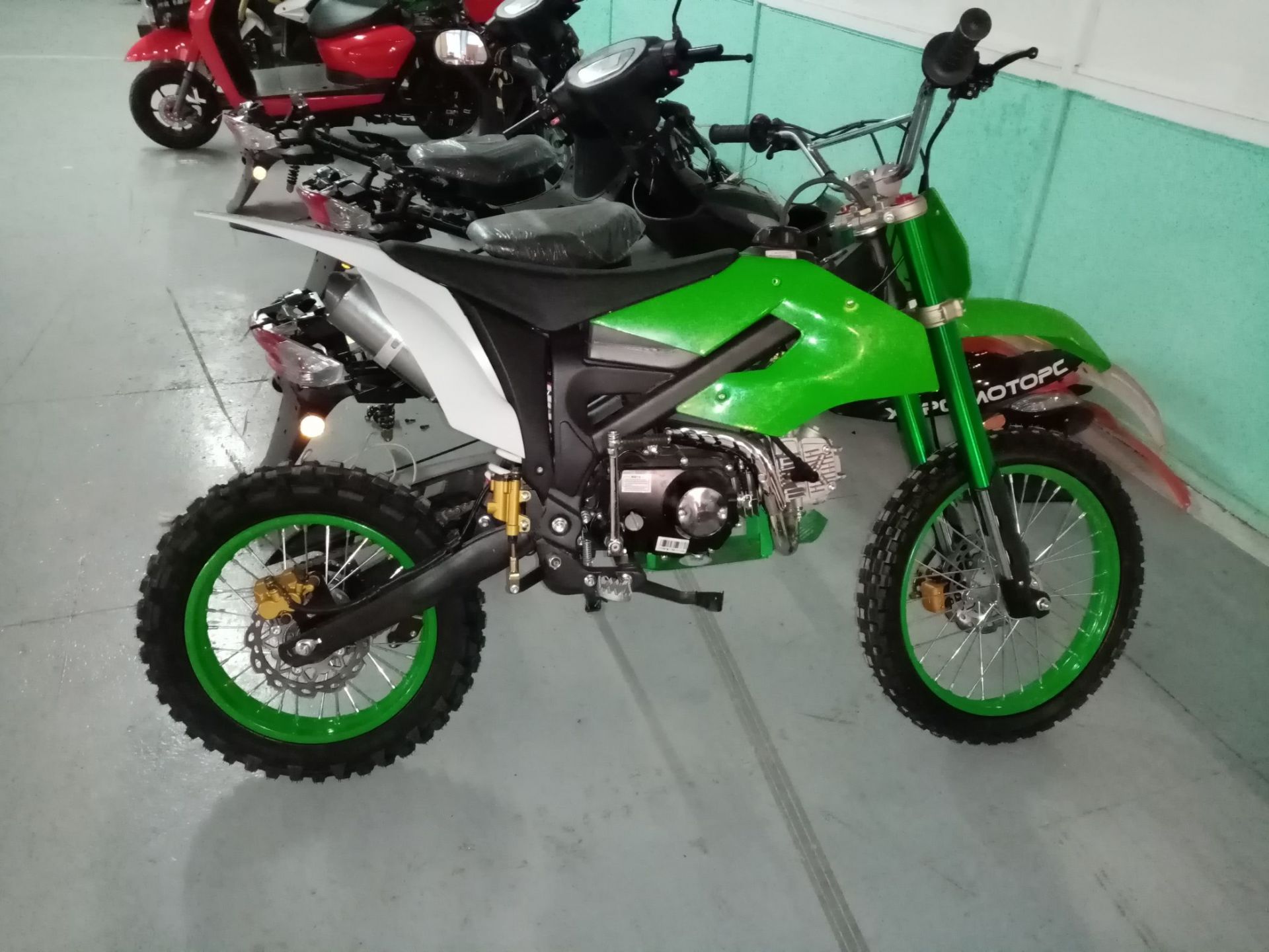

Поездив на на своём электровелосипеде (48в 250 ватт редукторник) понял что мне его мало и по проходимости и по мощности.
Так как я давно разобрал свой трайк, у меня оставался мотор ме0909 и келли 48в 300а без дела.
Акб я взял часть с проекта электроситроена.
Большой мотоцикл я не хотел а вот пит байк мне понравился.
Готовлю мотоцикл к выставке МотовелоЭкспо в Минске 25-26 апреля совместно с TAEXEL.

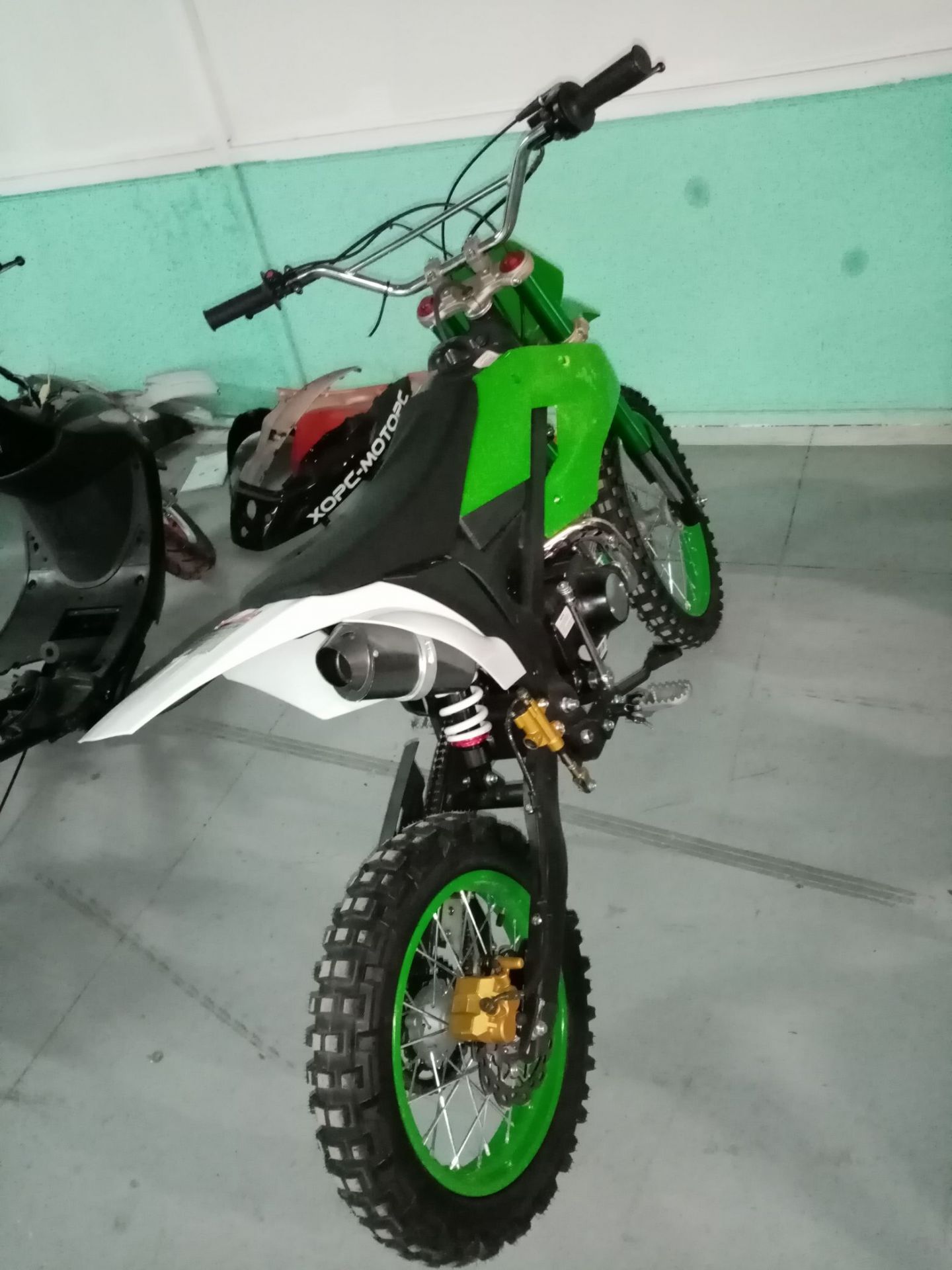

Мотоцикл покупался новый в полной комплектности.
Бензиновый мотор был продан с обвязкой.

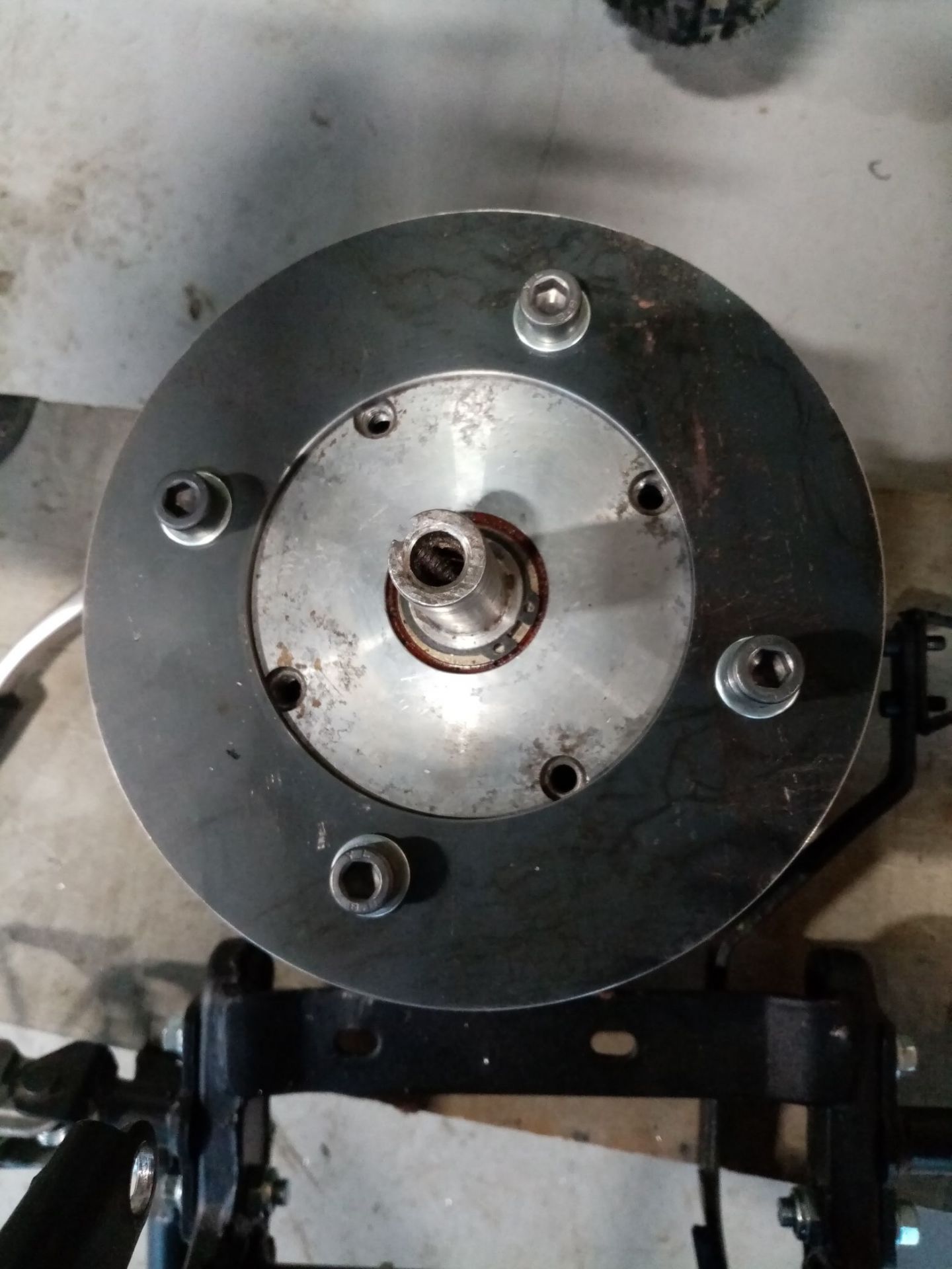

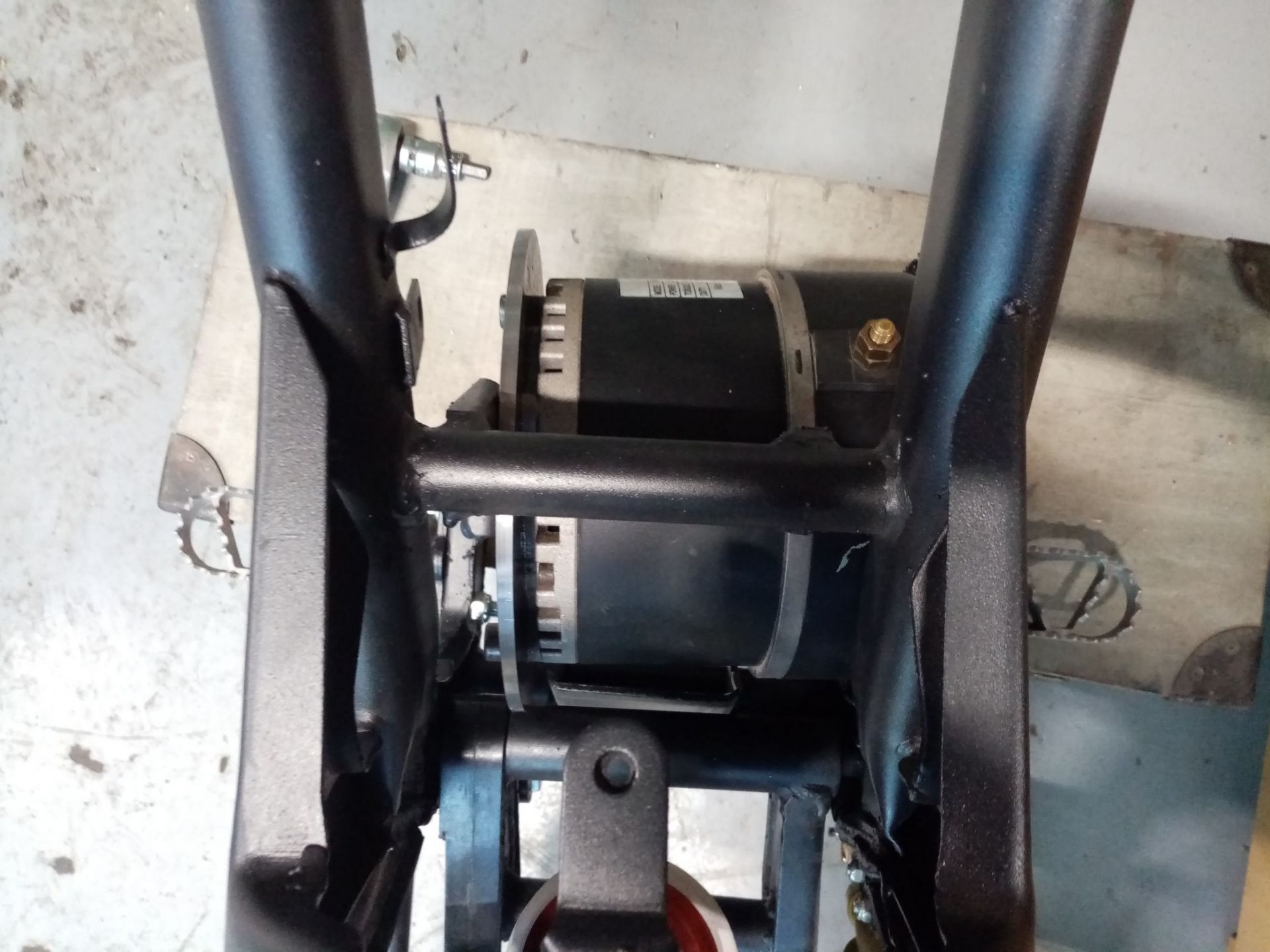

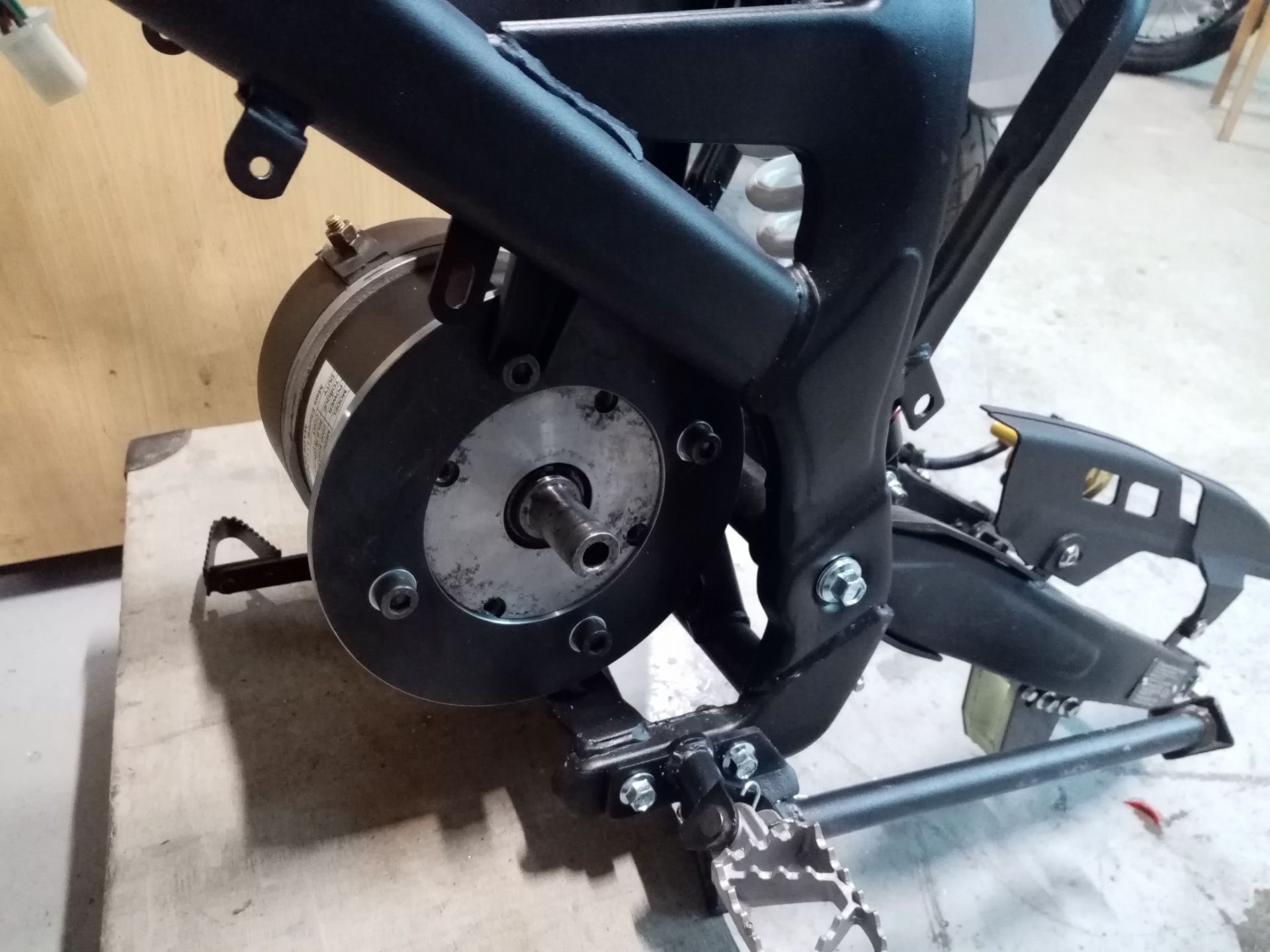

Была изготовлена план-шайба для электродвигателя толщина 6 мм и вварена в раму.

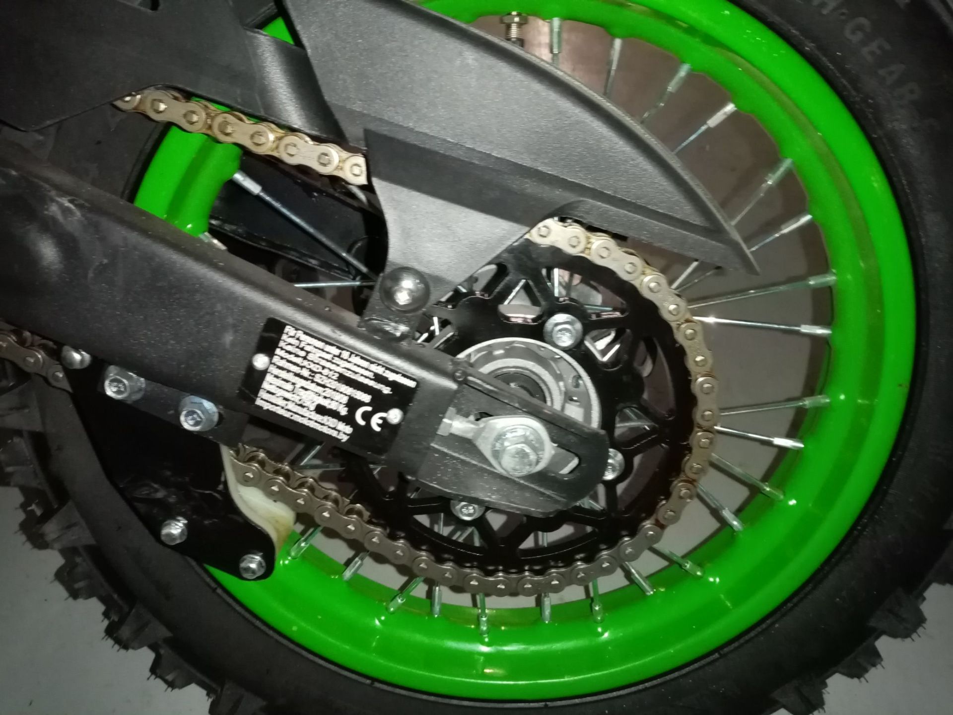

Установили звёздочку ведущую на 12 зубов, ведомую на 42 зуба, соотношение 3.5, цепь (428) от мотоцикла Минск.
Ведущую звезду установили на шпонке и закрепили болтом на дюймовой резбе unf 7/16-20 (11,1мм на шаг 1,75мм)
Натяжителей пока нет цепь надо длиннее покупать на пару звеньев.

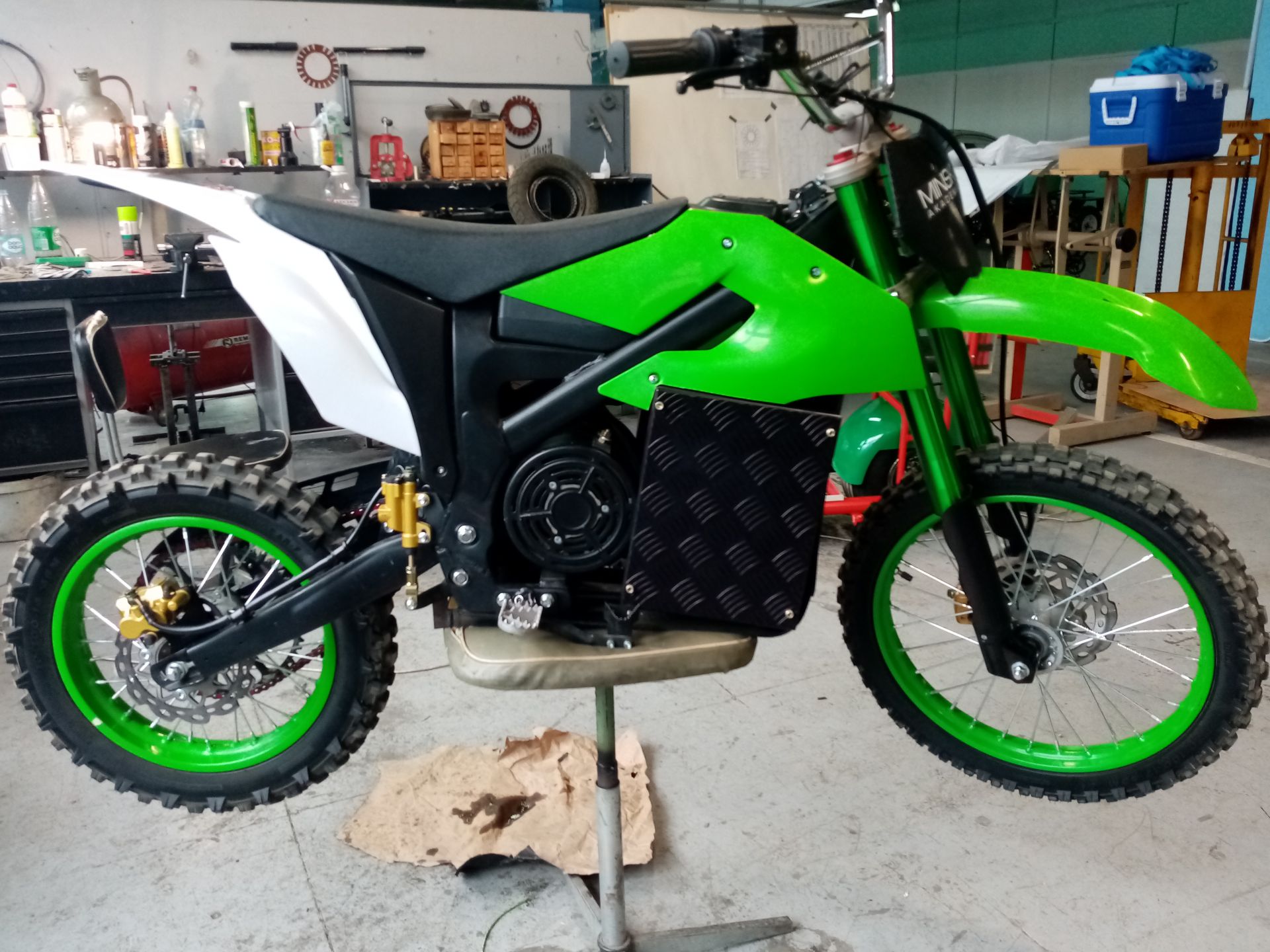

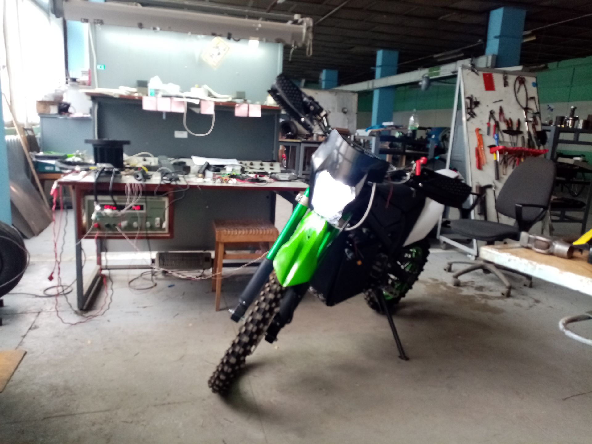

Установлена новая цепь, звезды 60 ведомая и 11 ведущая. Корпус акб, щитки, новый ролик цепи, защита ведущей звезды. Ждём доставки деталей с Китая, что бы завершить процесс переделки.
Проверка на полигоне доставила массу удовольствия, все отлично работает.

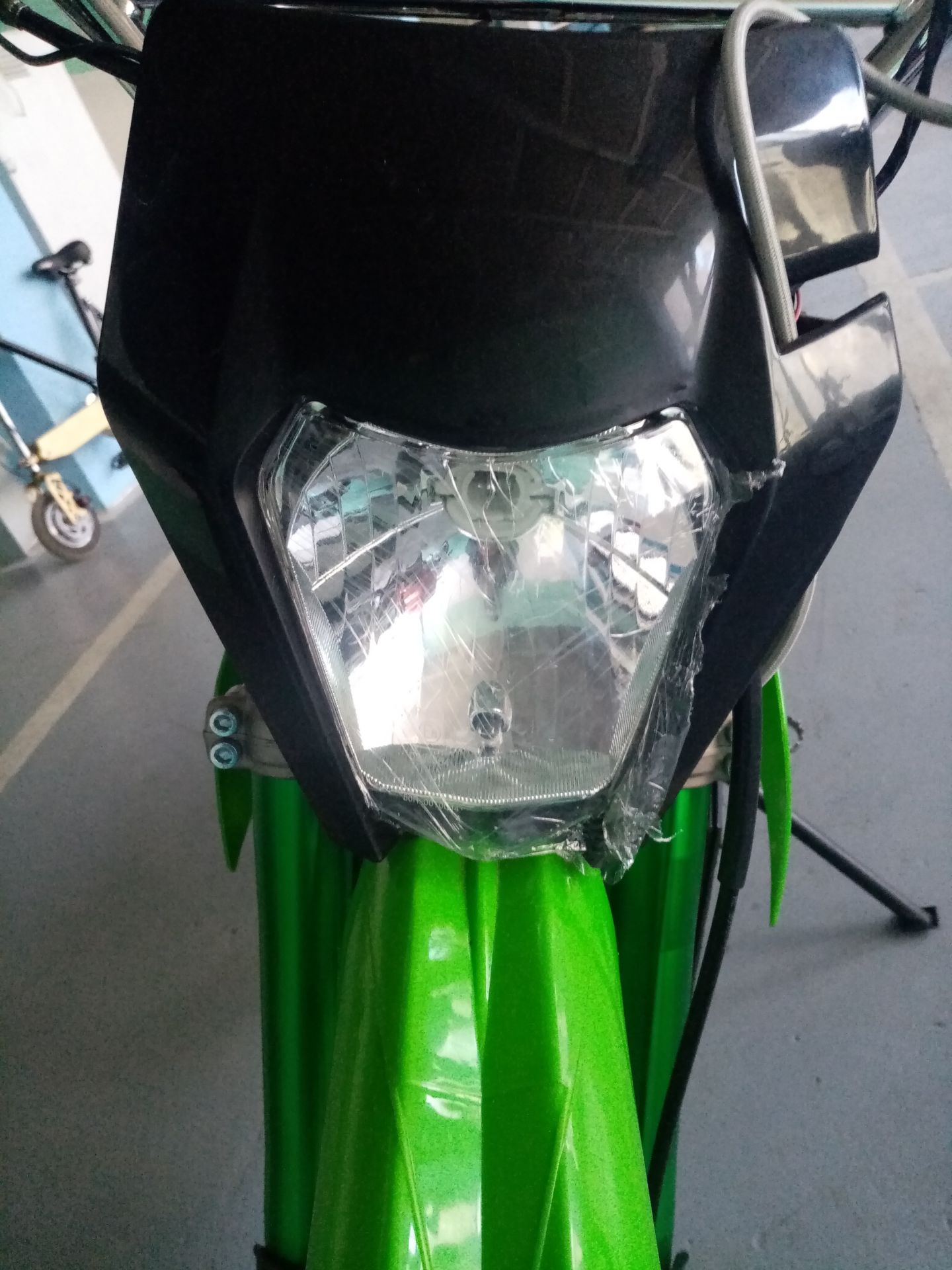

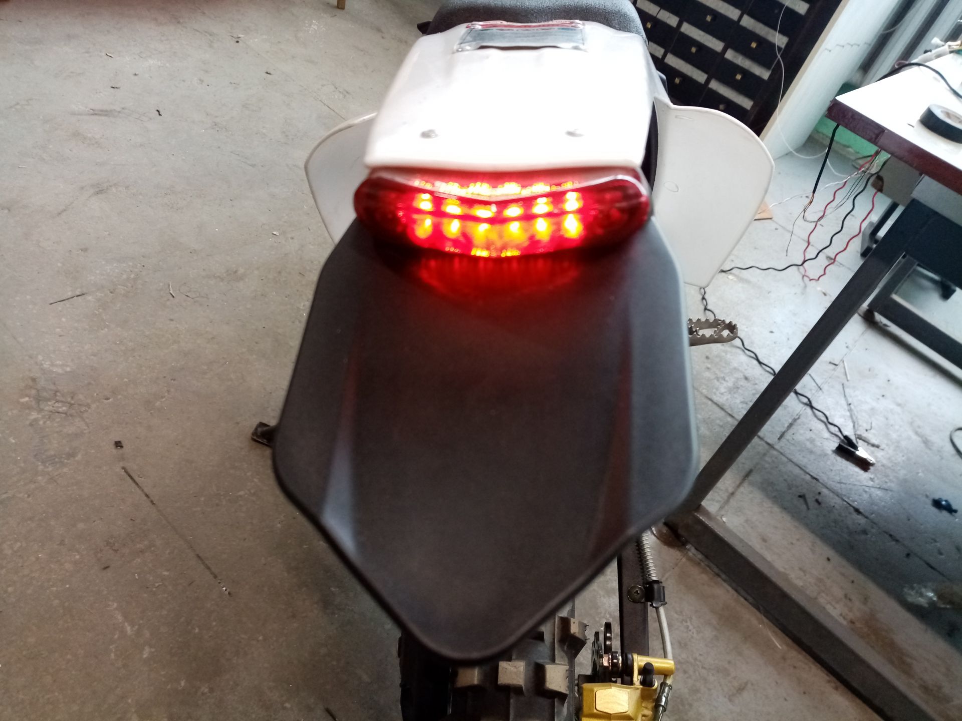

Пришли кое-какие запчасти для мотика.
Фара с таобао встала идеально, что не скажешь про хвост который пришлось резать пополам.
IMG_20200507_115036.jpg [ 317.27 КБ | Переглядів: 10144 ]
IMG_20200507_165453.jpg [ 277.38 КБ | Переглядів: 10144 ]
IMG_20200527_154911.jpg [ 260.33 КБ | Переглядів: 10144 ]
IMG_20200529_080131.jpg [ 262.84 КБ | Переглядів: 10144 ]

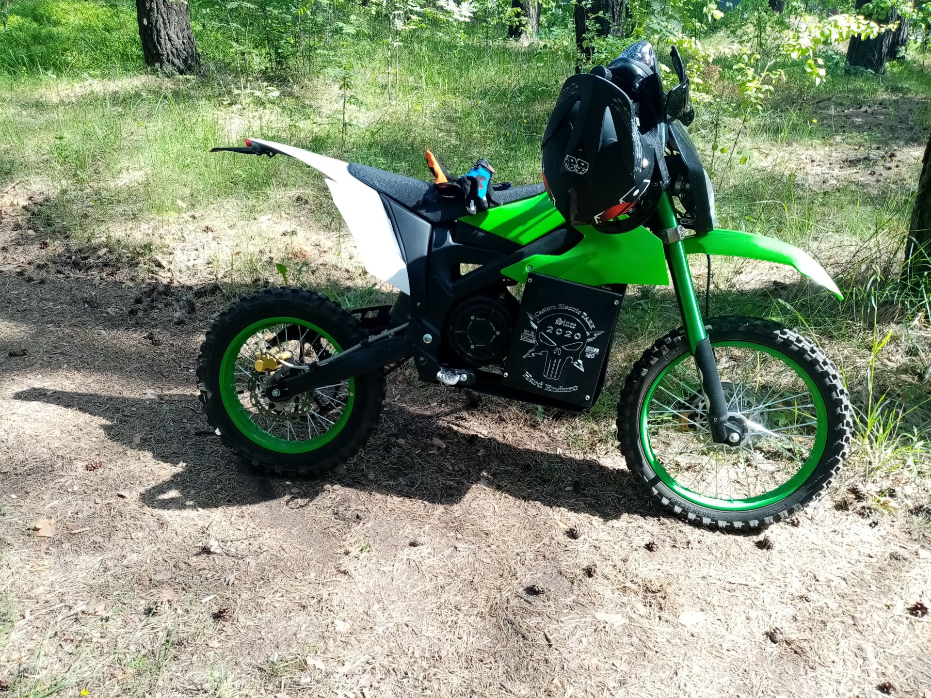

Пришла смарт БМС на 300 ампер. Поставили на акб 48в 38а/ч 13s3p протестировали в лесу проехав 10 км потратили ~20 % заряда. Передаточное сделали шесть, 10 к 60

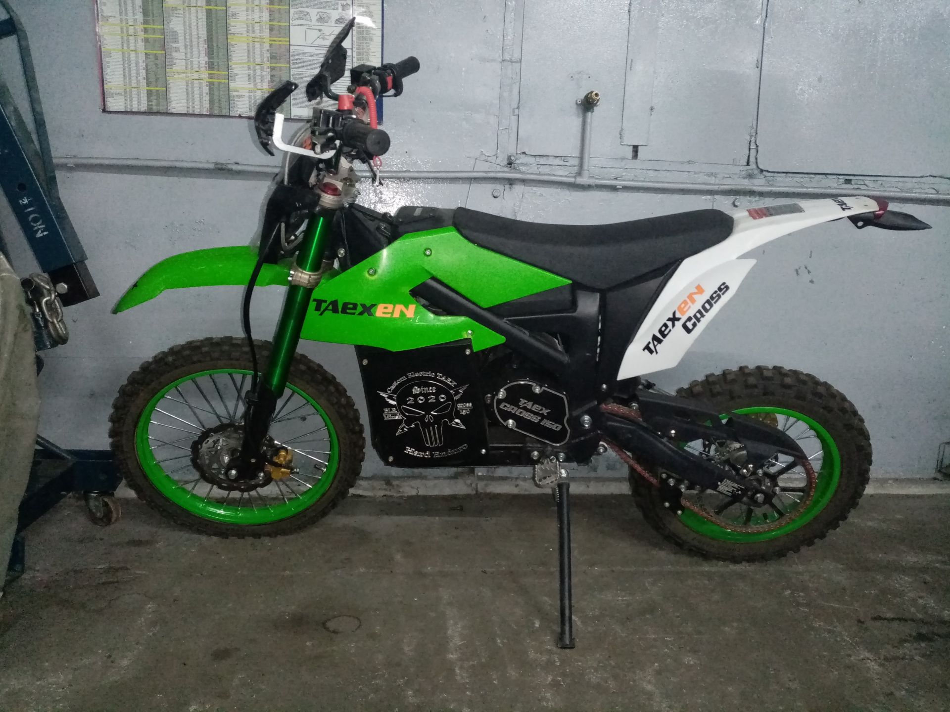

Забрендировали мотик
