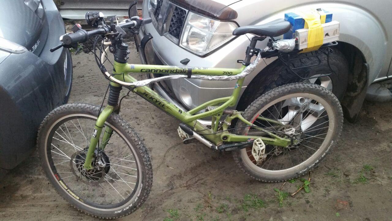

Катаю на двухподвесе с передним приводом. Изначально брал подвес так как со спиной проблемы, на хардтейле начинает болеть спина.
Такие как у меня старенькие Кадейлы регулярно продаются на олх по $400-500. Отличный вариант для переделки под электро.

Может мне не повезло с выбором багажника, но это ужас как ненадёжно. Я болты стянул так что они уже начали выгибаться, но багажник ненадёжно зажимает подседел. Когда спрыгиваю с бордюра, бывает багажник чуть поворачивается, и об него затирает заднее колесо.

У Вашего велика полно места в раме !, зачем так стрёмно всё аж на багажник повесили?

Это времянка. Раньше батарея стояла в раме, держалась на скотче. Она слишком широкая, если крутить педали - иногда цеплял коленями об углы батареи. Попробовал временно переделать так.
Вобще надо батарею менять. Моей 6 лет, от заявленной 12 а-ч ёмкости осталось 7.5, и вырубается на максимальной нагрузке на крутой горке. Может когда-то закажу изготовление батареи которая хорошо разместится в раме....

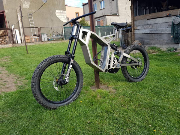

IMG-e4c2a3a686265f07905a6a8f6b432b47-V.jpg [ 185.79 КБ | Переглядів: 14330 ]
Вот самый классный вариант) заказать такую раму
