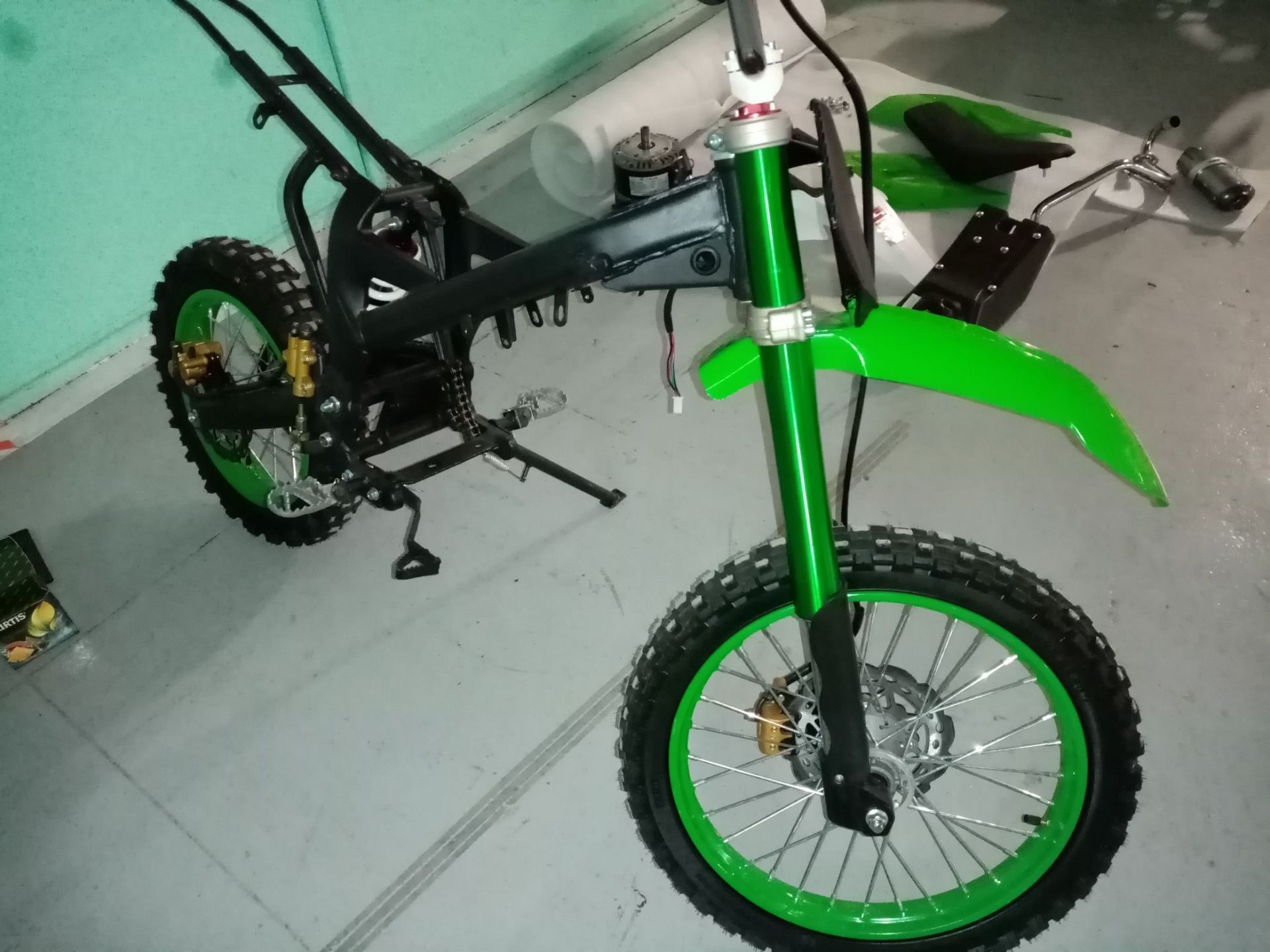

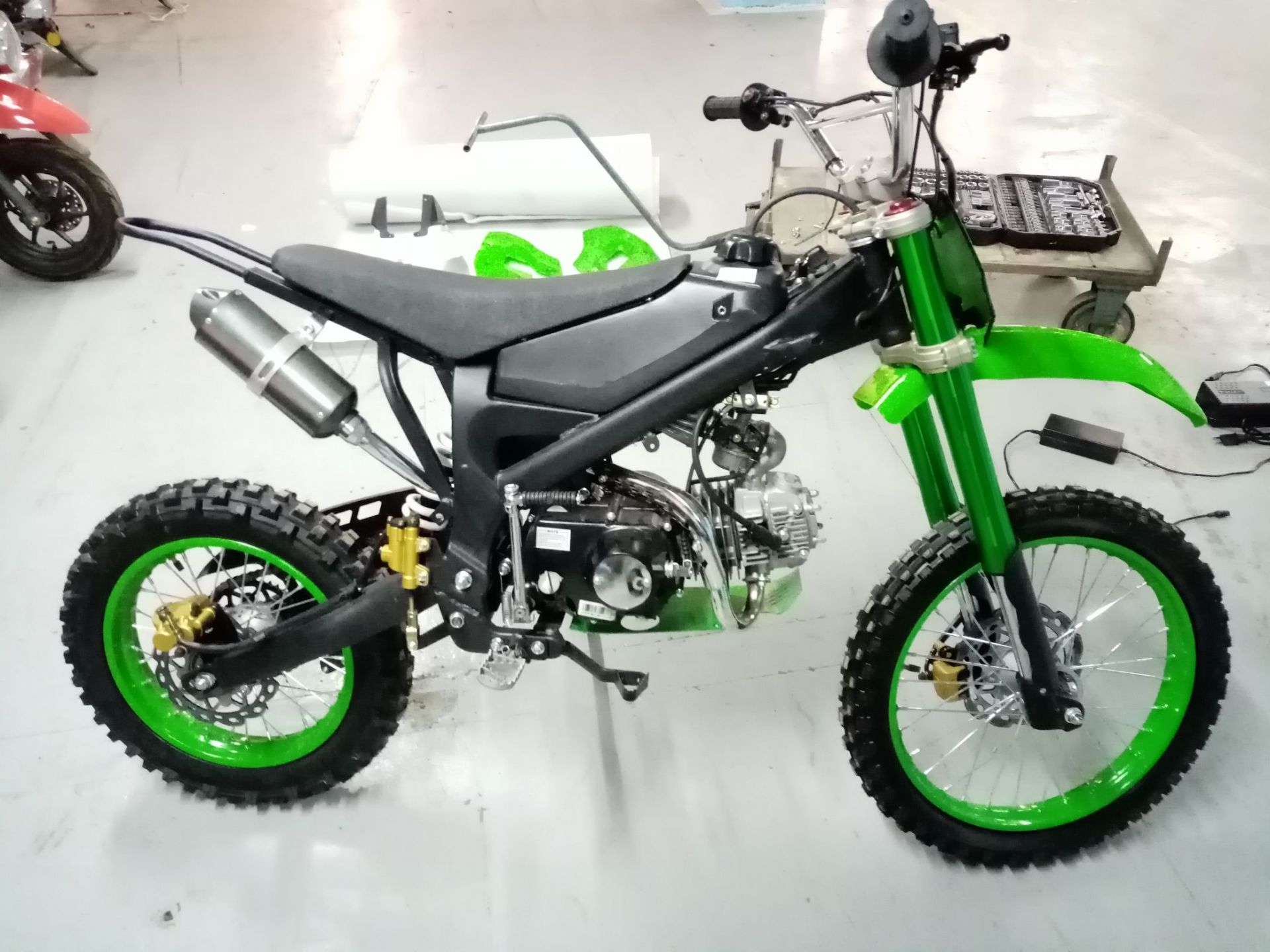

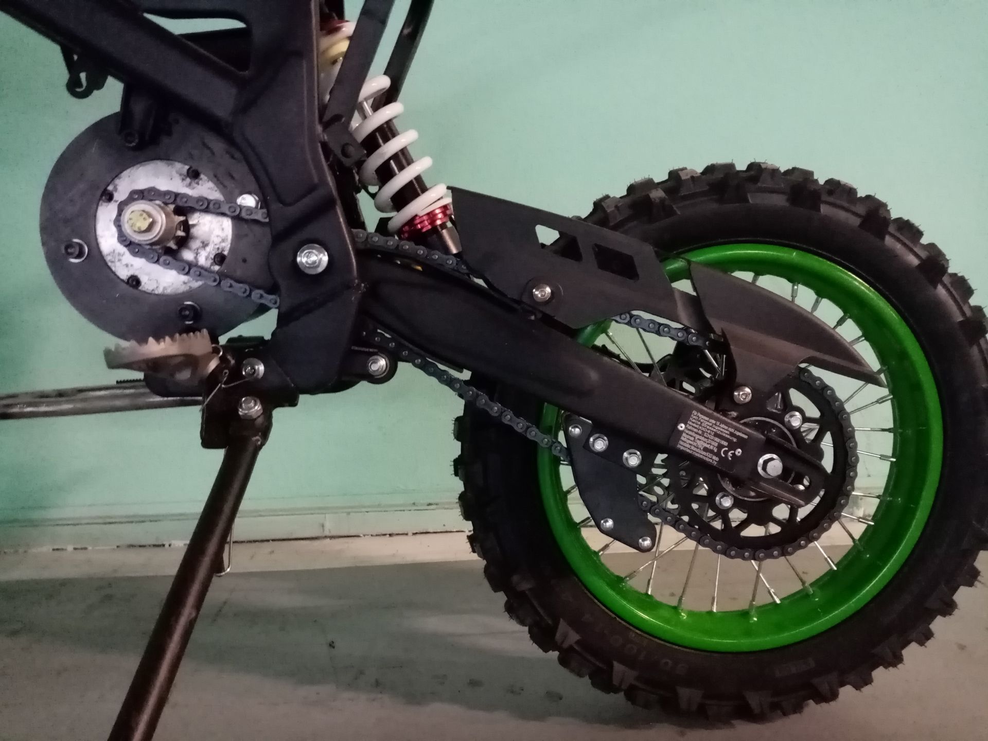

Поездив на на своём электровелосипеде (48в 250 ватт редукторник) понял что мне его мало и по проходимости и по мощности.
Так как я давно разобрал свой трайк, у меня оставался мотор ме0909 и келли 48в 300а без дела.
Акб я взял часть с проекта электроситроена.
Большой мотоцикл я не хотел а вот пит байк мне понравился.
Готовлю мотоцикл к выставке МотовелоЭкспо в Минске 25-26 апреля совместно с TAEXEL.

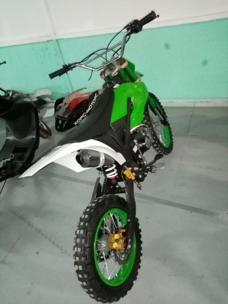

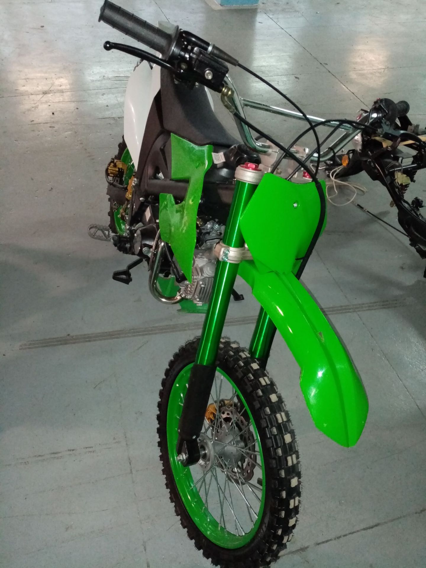

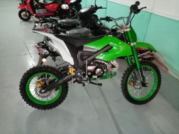

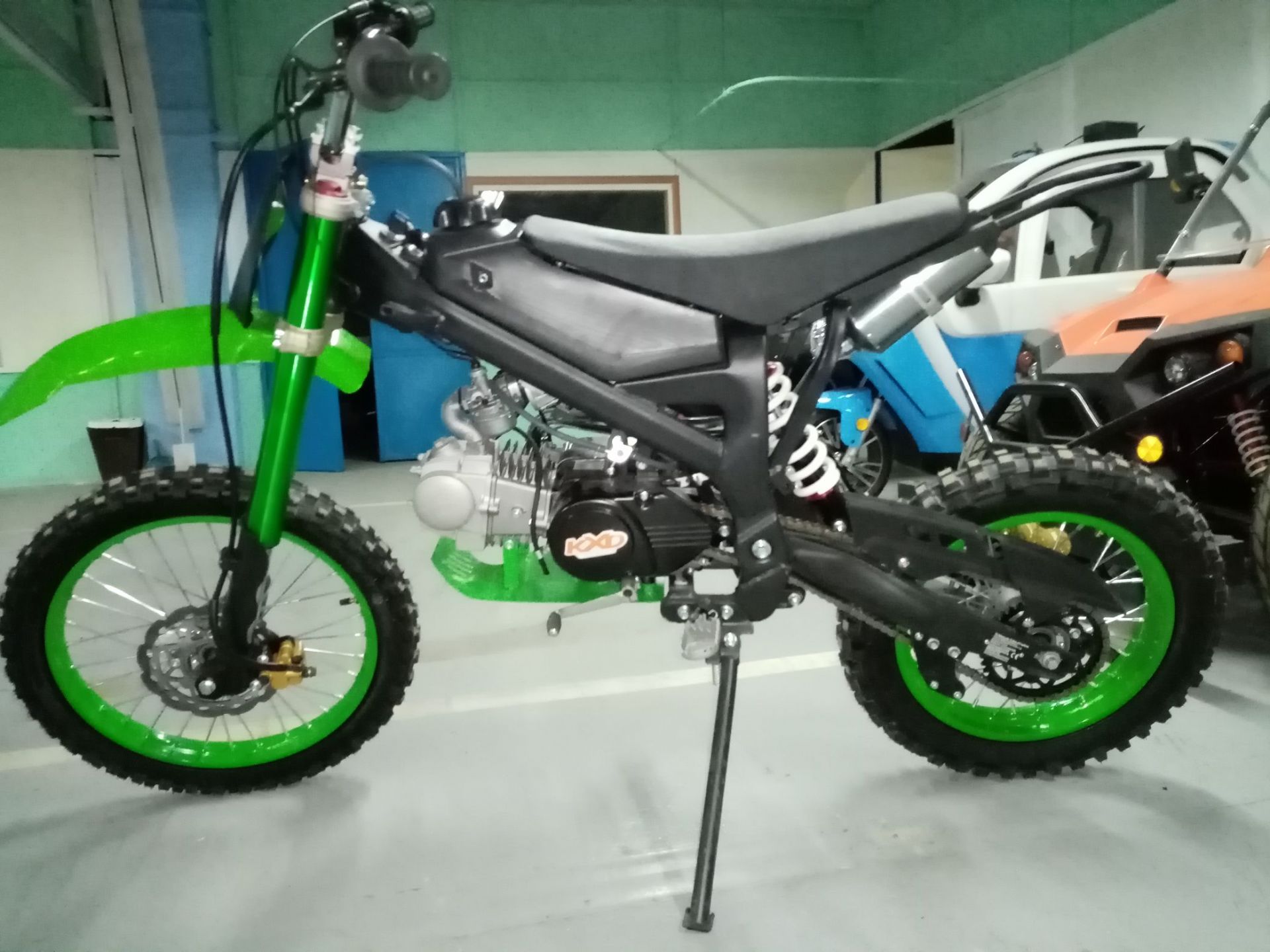

Мотоцикл покупался новый в полной комплектности.
Бензиновый мотор был продан с обвязкой.

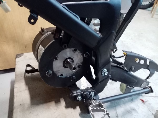

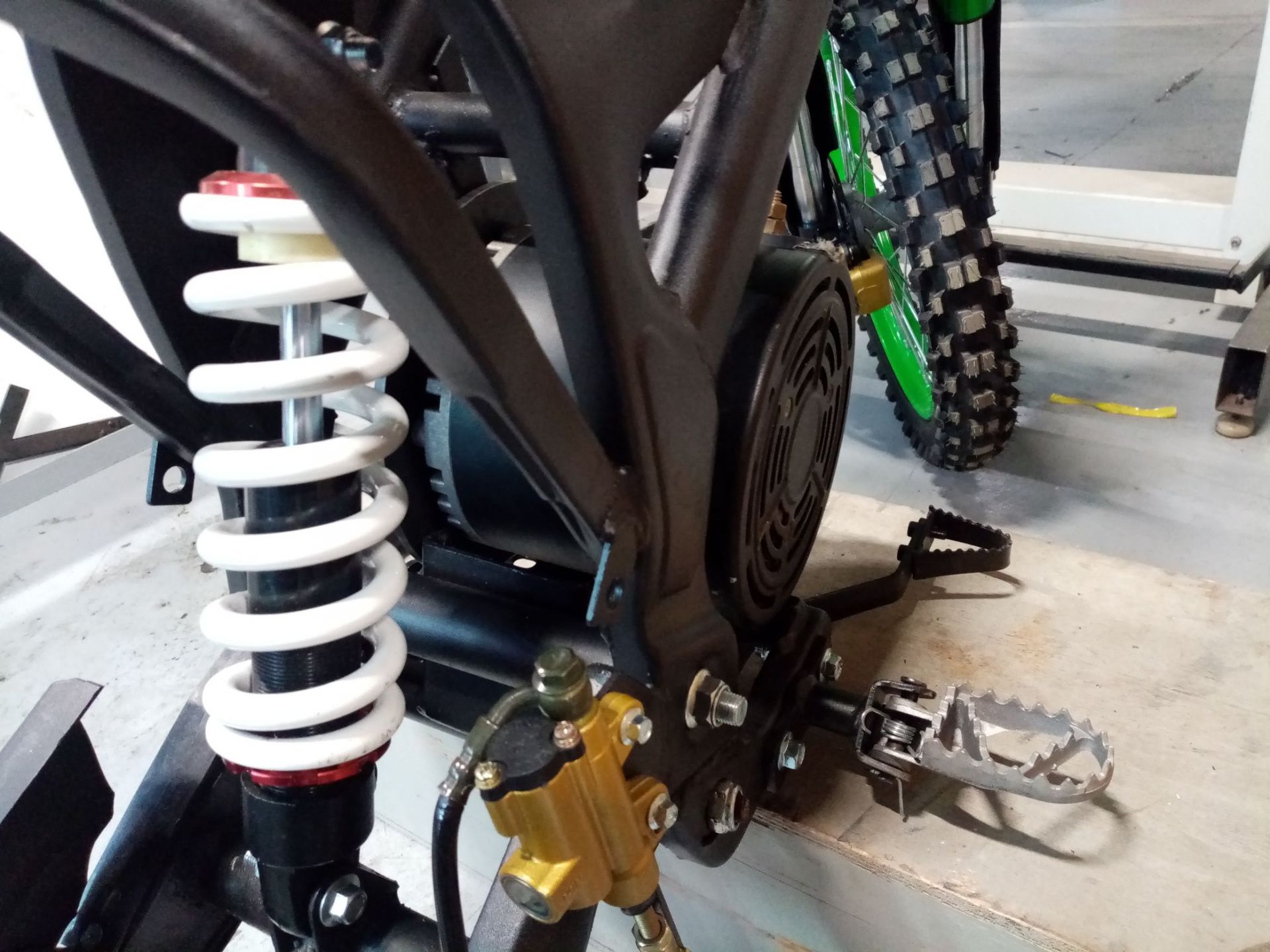

Была изготовлена план-шайба для электродвигателя толщина 6 мм и вварена в раму.

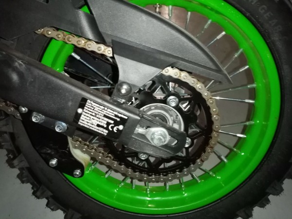

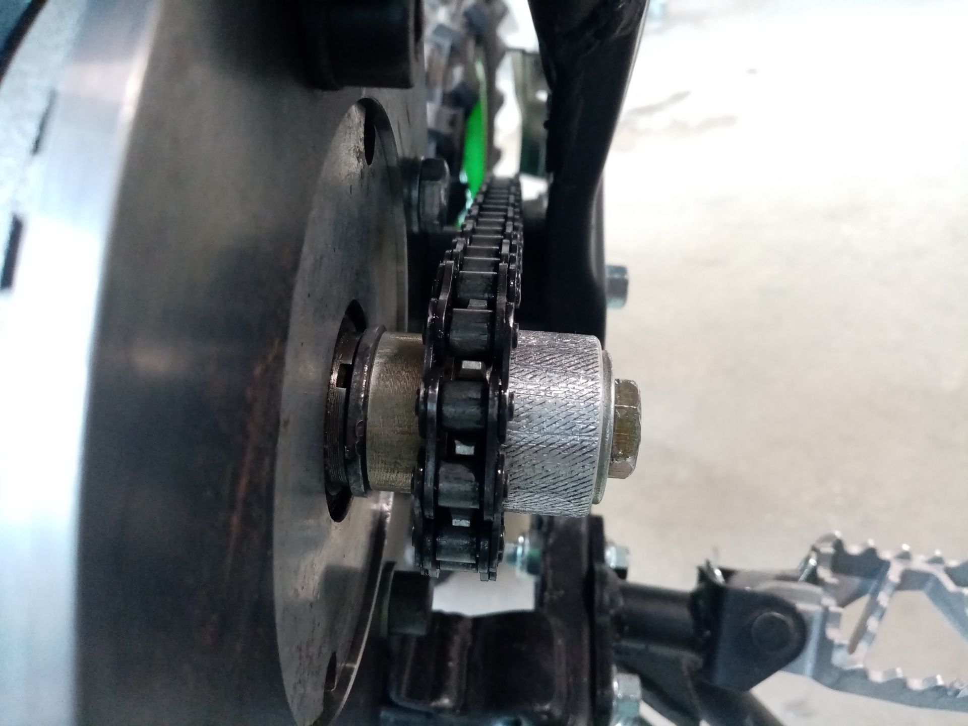

Установили звёздочку ведущую на 12 зубов, ведомую на 42 зуба, соотношение 3.5, цепь (428) от мотоцикла Минск.
Ведущую звезду установили на шпонке и закрепили болтом на дюймовой резбе unf 7/16-20 (11,1мм на шаг 1,75мм)
Натяжителей пока нет цепь надо длиннее покупать на пару звеньев.

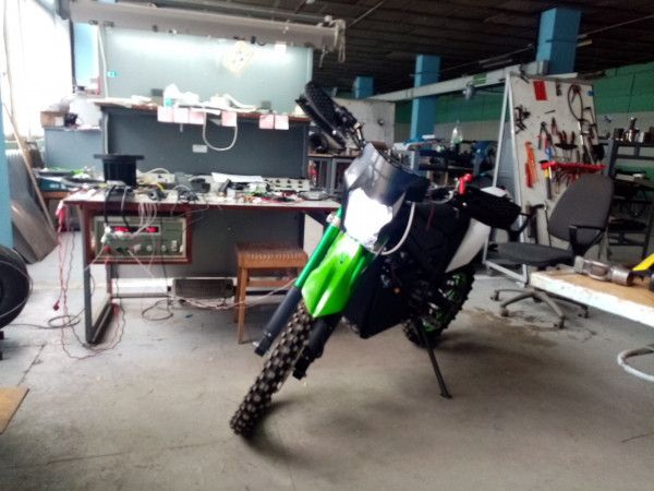

Силовые провода КГ 25мм2, настроили
ток контроллера с акб 20% (~65а)
Собрали на тестовой акб 48в 10 а/ч . На такой редукции и на 3-х кВт едет весело. Очень мягкая подвеска.

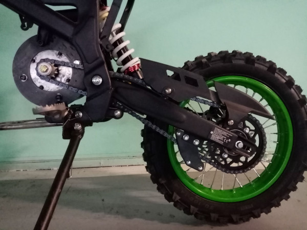

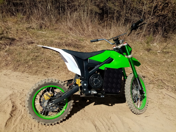

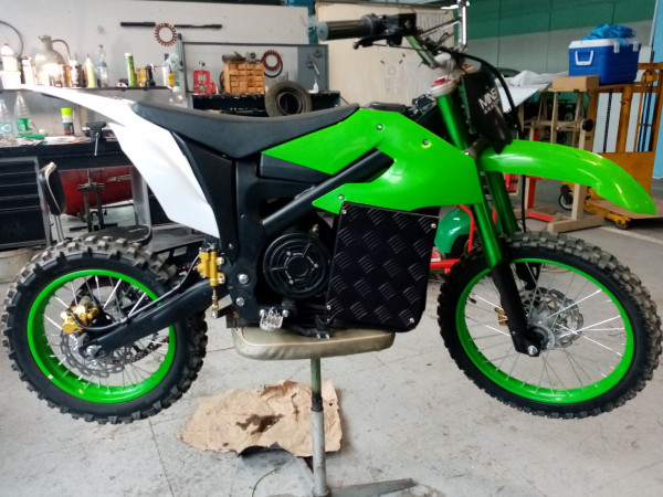

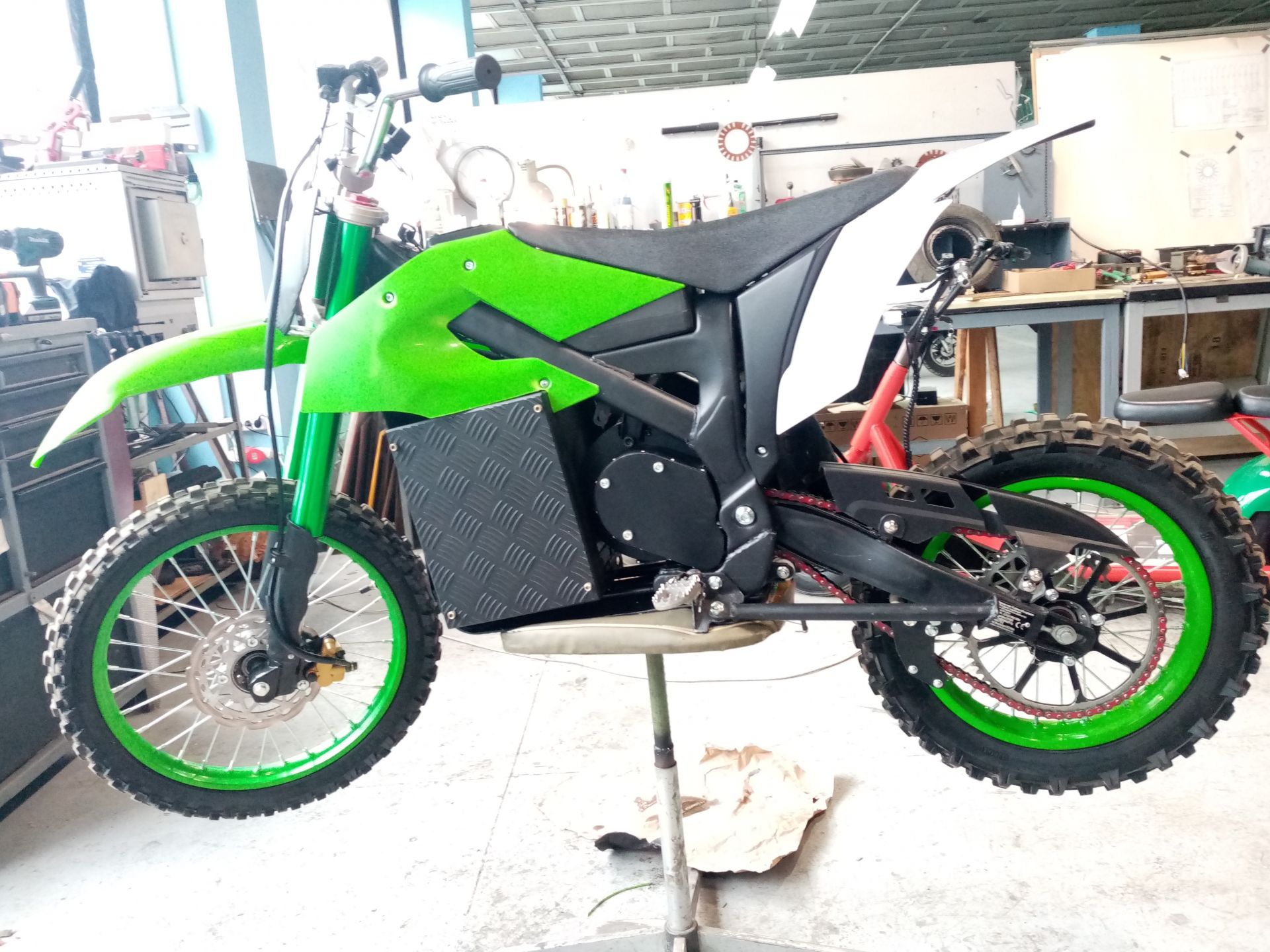

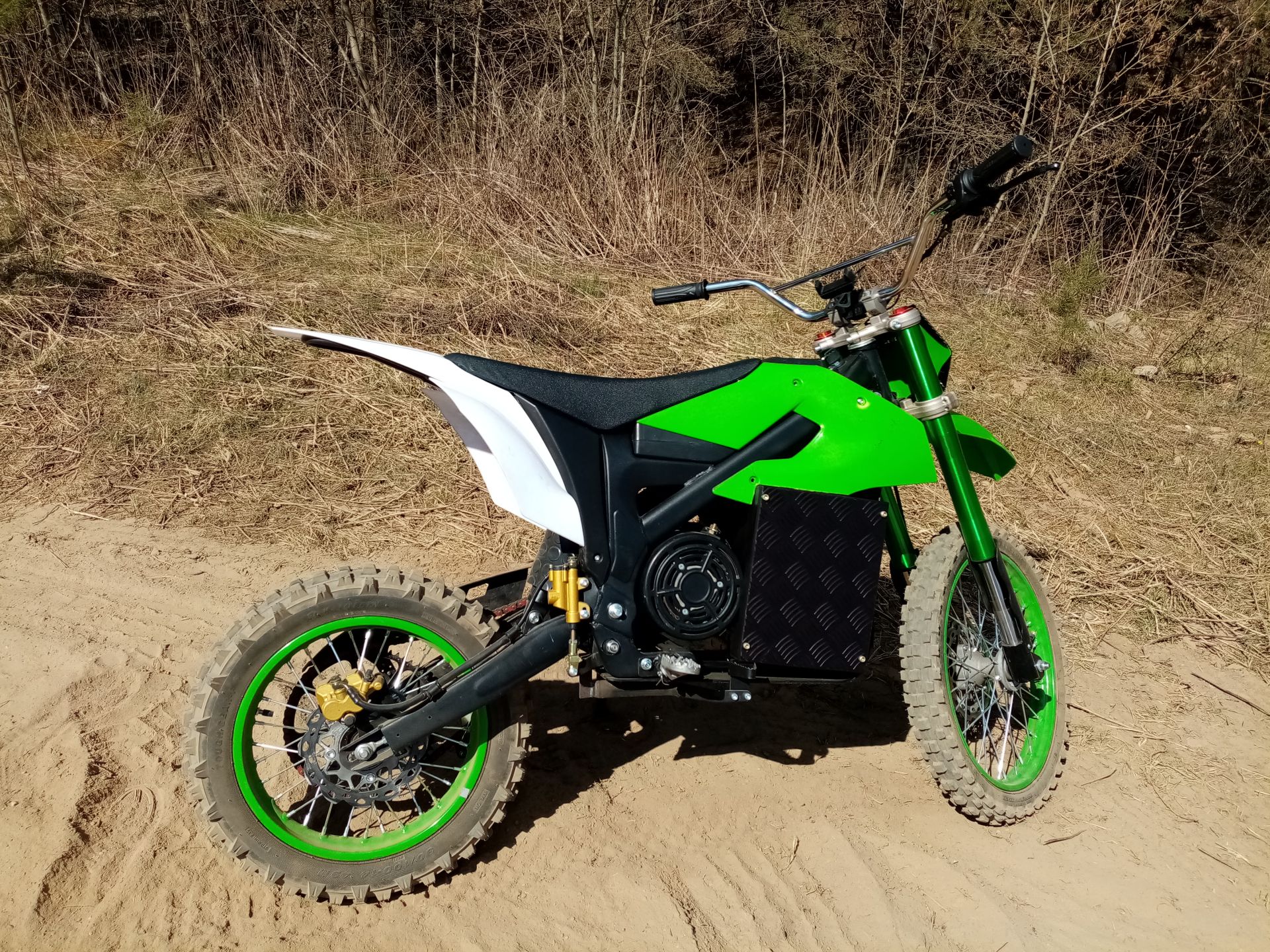

Установлена новая цепь, звезды 60 ведомая и 11 ведущая. Корпус акб, щитки, новый ролик цепи, защита ведущей звезды. Ждём доставки деталей с Китая, что бы завершить процесс переделки.
Проверка на полигоне доставила массу удовольствия, все отлично работает.

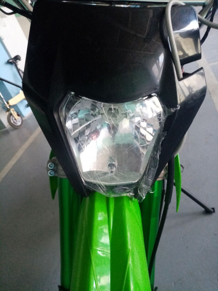

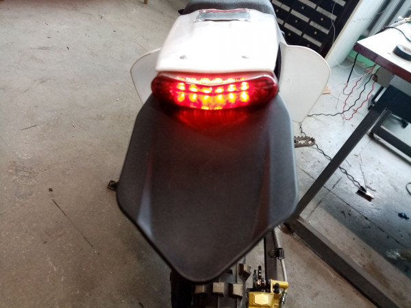

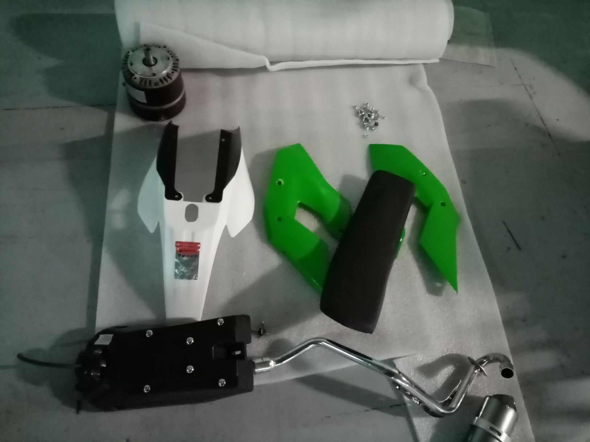

Пришли кое-какие запчасти для мотика.
Фара с таобао встала идеально, что не скажешь про хвост который пришлось резать пополам.

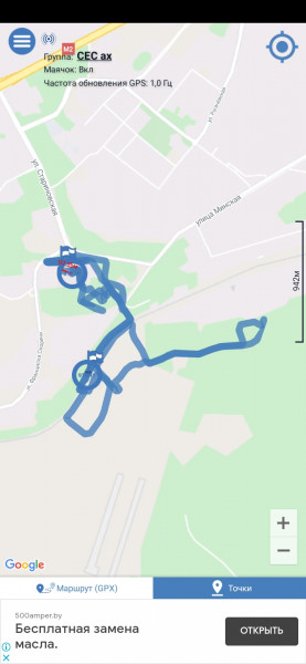

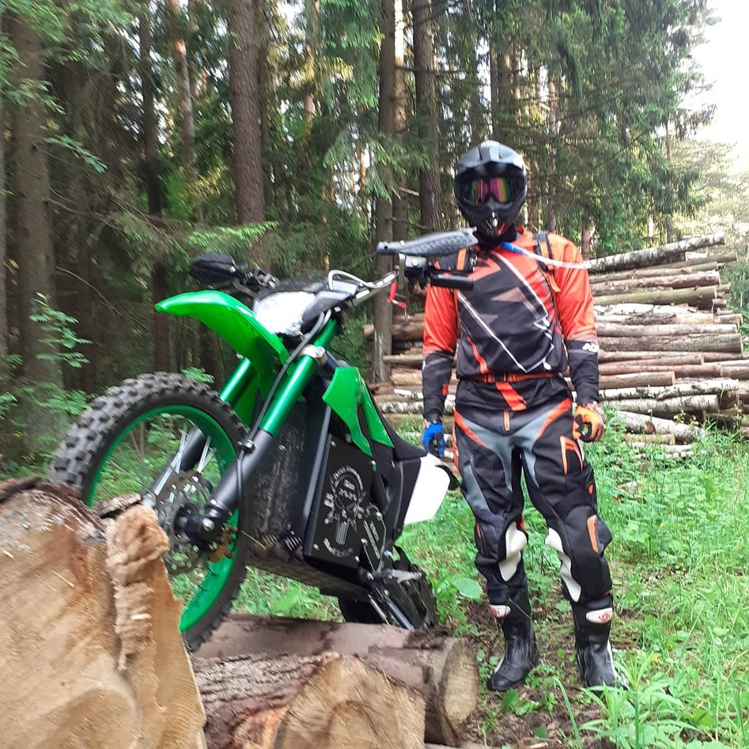

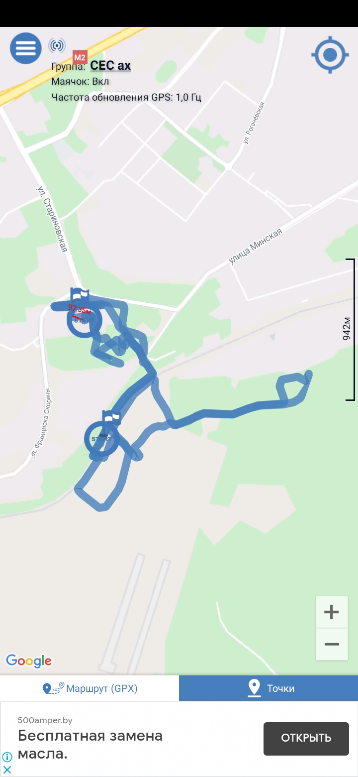

Пришла смарт БМС на 300 ампер. Поставили на акб 48в 38а/ч 13s3p протестировали в лесу проехав 10 км потратили ~20 % заряда. Передаточное сделали шесть, 10 к 60

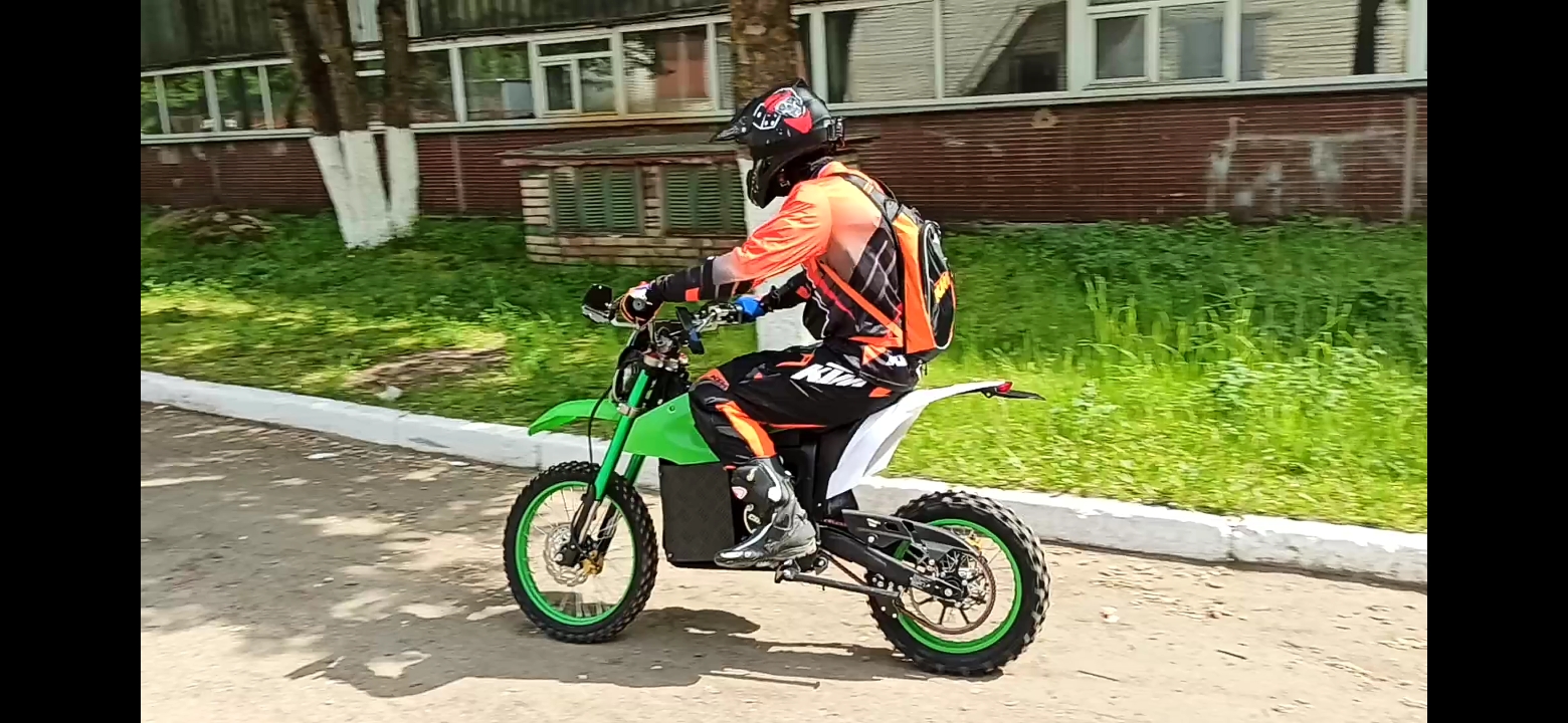

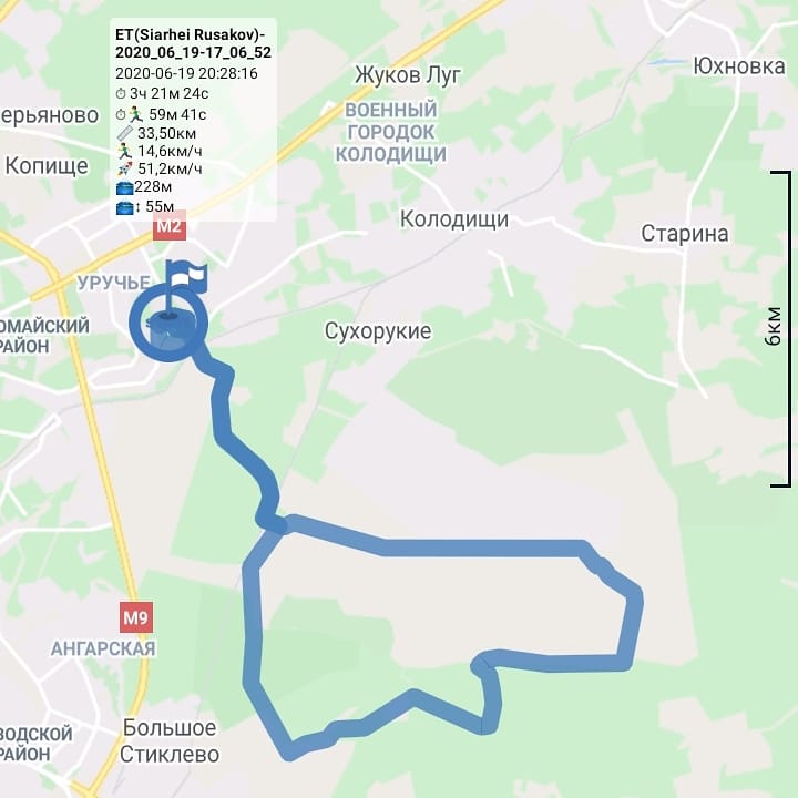

Проверили электромотоцикл на запас хода, акб на 1,9квт
За более чем 3 часа проехали почти 34км, остаток заряда 40%, заржал до 4.06 заряда вполне должно хватить на 50 км, было очень классно , особенно для первого раза.

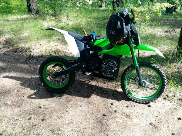

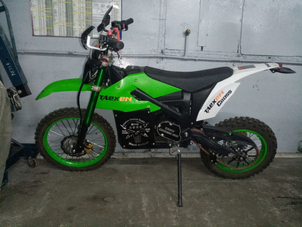

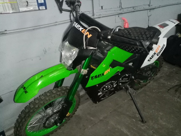

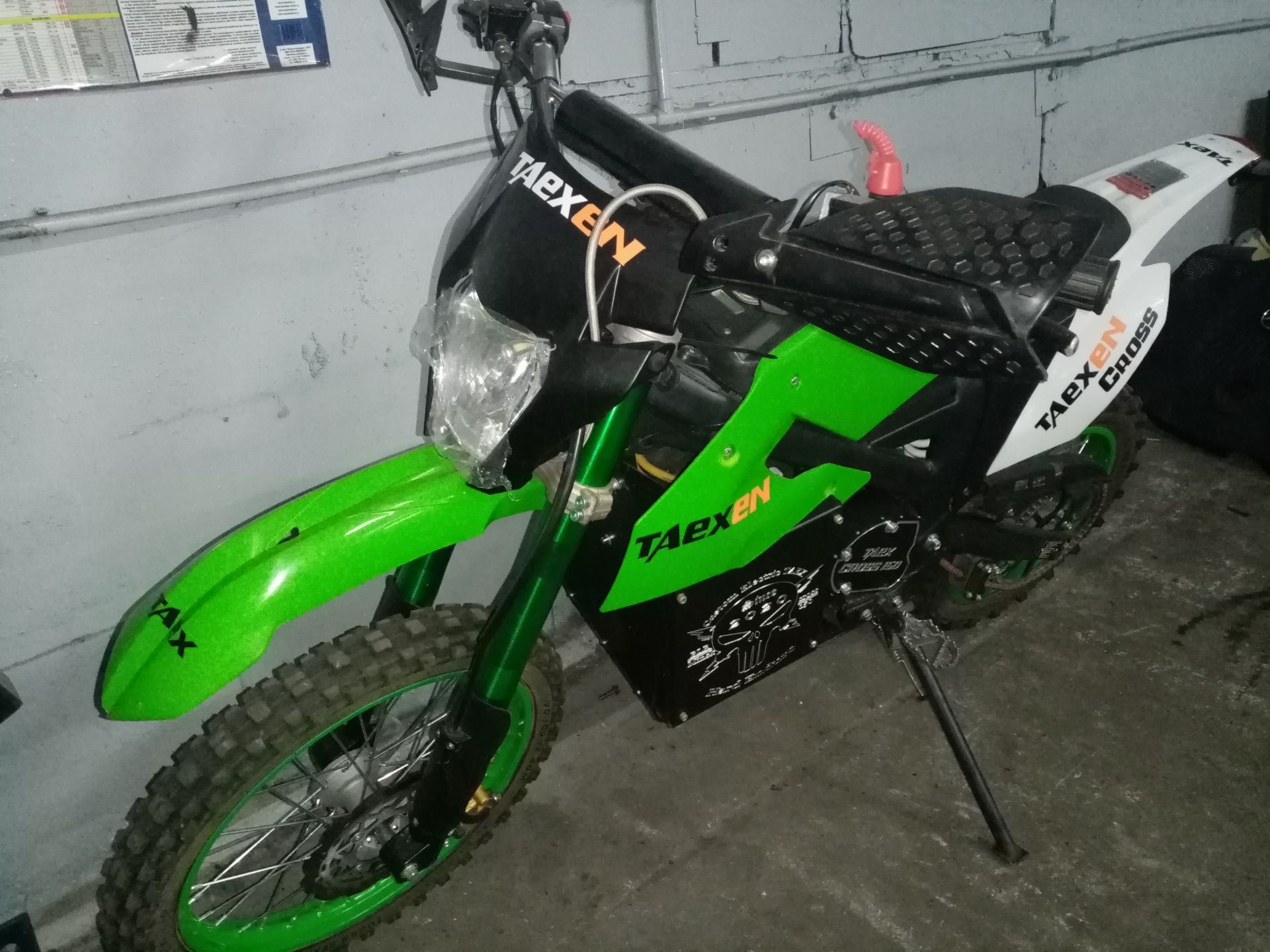

Забрендировали мотик
