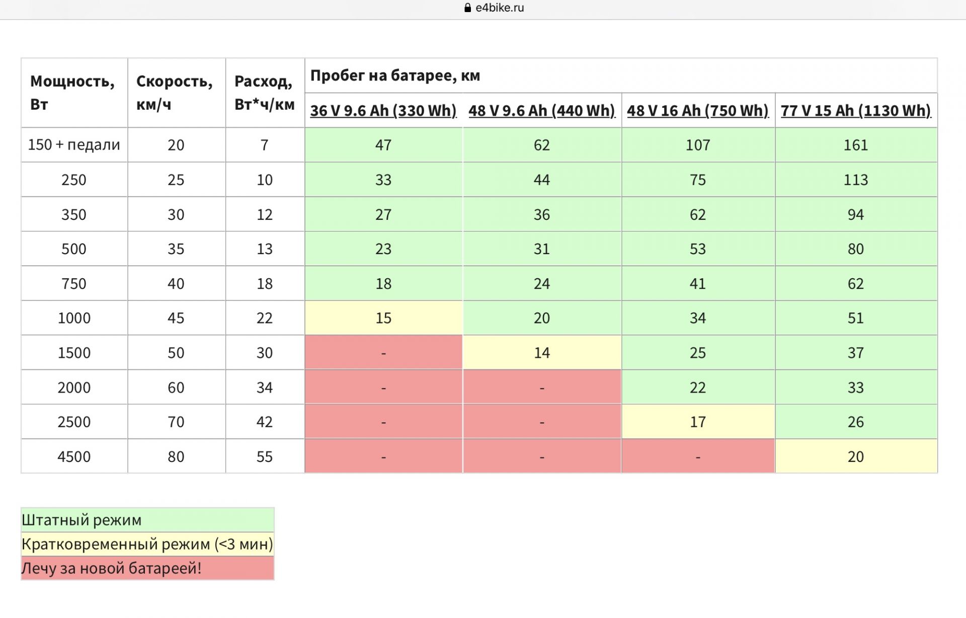

Сорян я невежда в ЭТ."Скорость пешехода" это сколько? Для меня 25 км/ч довольно таки быстро )Колесо 26 дюймов.Подчеркну хотелось бы именно помощника,чтоб 15-20 км крутил за меня.
7-10км, реально батарейки 8 ач это где то 20км пробега на моторе если по плоскачу.
Вот табличка примерной дальности от скорости и емкости батарейки
187yw5l.jpeg [ 166.91 КБ | Переглядів: 16415 ]

thunder_blade писав(ла):
Владя писав(ла):
Что-то в таблице меня смущает... Неужели 48в дальше проедут, чем 36?

Важливо дивитисі не на напругу, а на ємність в втг.

Vitali писав(ла):
Звичайно, що я мав на увазі однакові акуми. Дійсно більше?

Більша напруга - значить більше серій і значить більше ємність.

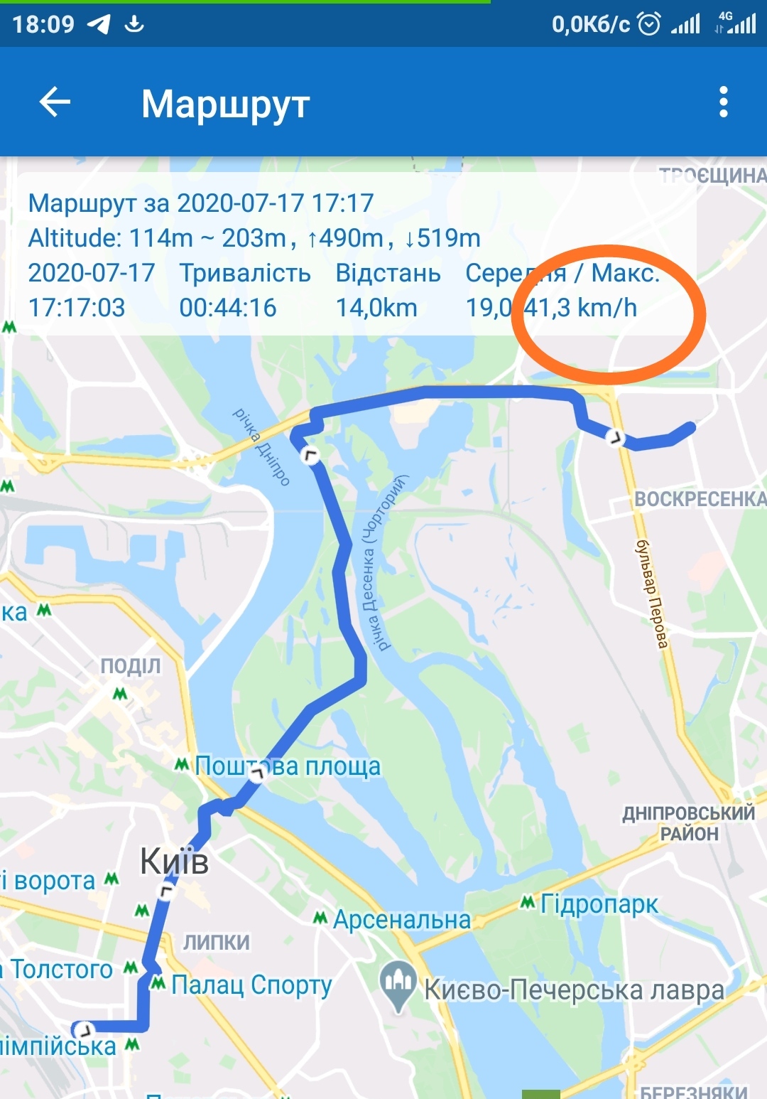

Сам думал брать комплект у Александра, да не сложилось. Взял практически тоже самое, но у разных продавцов.
Как едет 36в 350 Вт? Дальность по ровному (акум 9,4 Ач) - 30км, скорость вот такая (мне более, чем достаточна) - это с помощью педалей. Без них - 25-30км/ч.
max.jpg [ 436.77 КБ | Переглядів: 15496 ]
