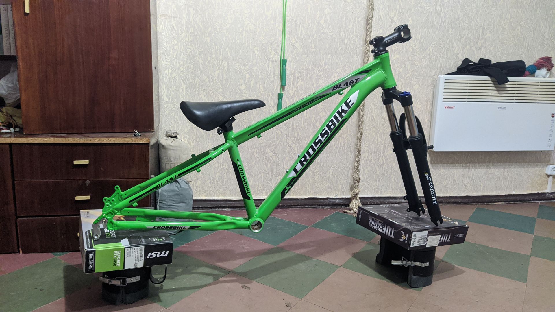

Изначально - хотелось более-менее лёгкий, компактный транспорт. Огромная максимальная скорость была не в приоретете. Хотелось мощного разгона. Изначально ко мне в руки попала рама. Довольно лёгкая, алюминиевая, под 26" колёса. И была дополнительно приобретена ашанвилка.
IMG_20201010_192930.jpg [ 309.09 КБ | Переглядів: 5802 ]

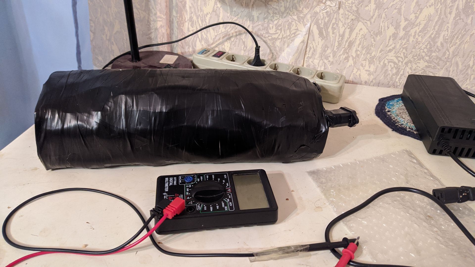

Чуть позже - началась сборка АКБ. По совету форумчан - решил брать не менее 48 вольт 12ач. Выбор пал на LifePO4. Уже по своей дурости взял 32650 с резьбовыми соединениями. Думал будет удобнее и проще собирать, но ошибся. Сборку 16s2p безрезьбовых можно поместить в некоторые заводские контейнеры. Резьбовые - Увы!=(
Собственно вышла у меня такая колбаска -
IMG_20210122_231855[1].jpg [ 249.37 КБ | Переглядів: 5802 ]

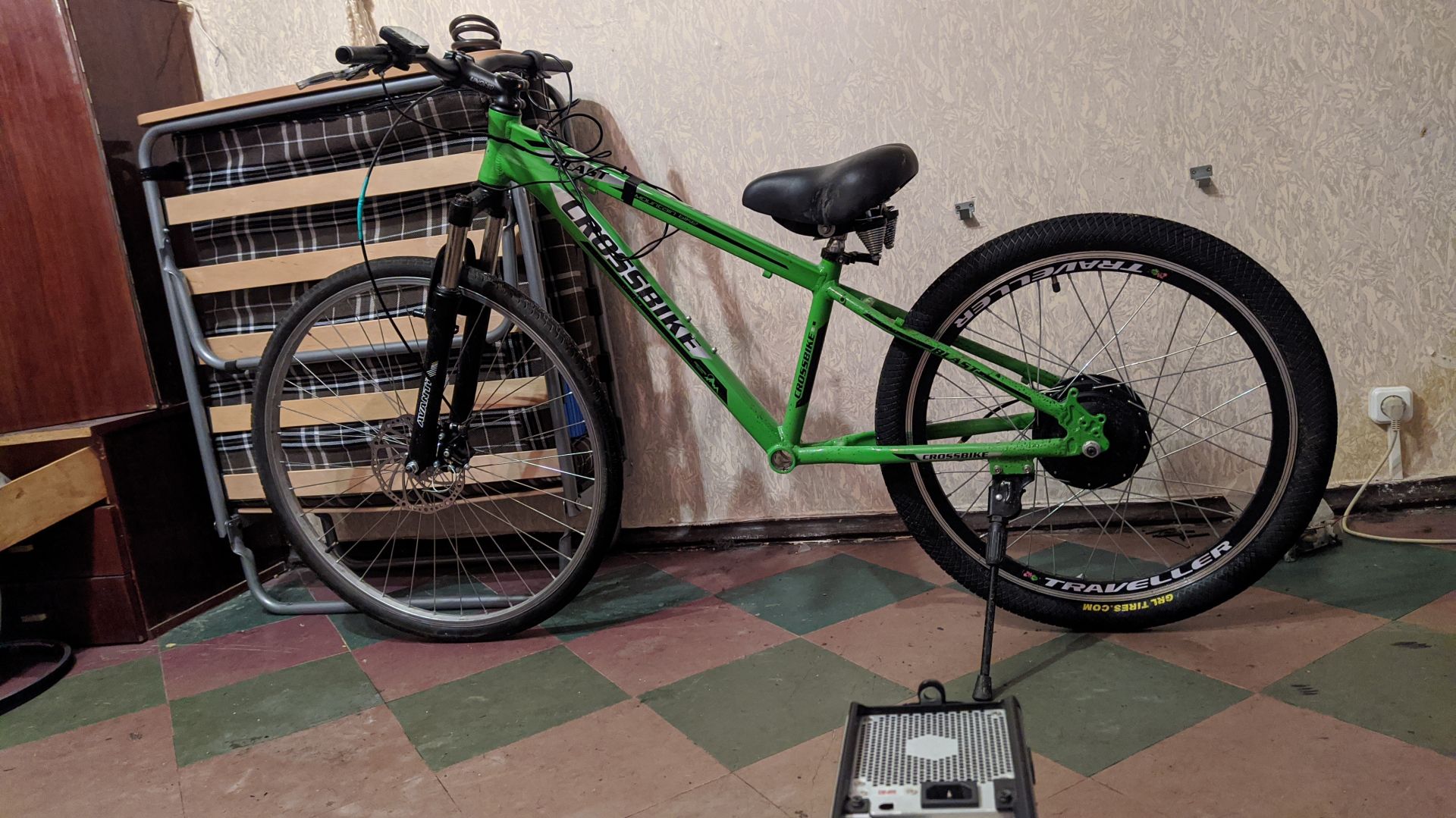

Задним колесом был выбран MXUS XF15 В версии на 36 вольт. Заспицованное в 24" обод - 50км\ч на холостых оборотах (52в).
Контролер я взял КТ, 48в, 18а под два мотора. Можно было взять два контролера отдельно, и городить некий бутерброд, но захотел именно этот. Ах да, к нему взял простенький LCD5 и курок газа. Ручки с отсекателями брать не стал. Ибо у редуктора нет рекуперативного тормоза, а отпускать гашетку при торможении - привык на мото технике.
Внезапная кончина компьютерной видеокарты отсрочила покупку второго (переднего) мотор-колеса где-то до весны. Магазины закрыты. Бабки ушли в комп. А попробовать прокатится-аж свербит от острого приступа мототоксикоза. В итоге вспомнив о некоторых запчастях до сих пор валяющихся у матушки в квартире рванул за ними. Не знаю как, но резина старого 28"колеса не рассохлась и не растрескалась за 10 лет бездействия. Переспицевал на втулку под дисковый тормоз, и собрал "Демо версию" своего байка.
IMG_20210122_232626[1].jpg [ 349.01 КБ | Переглядів: 5802 ]

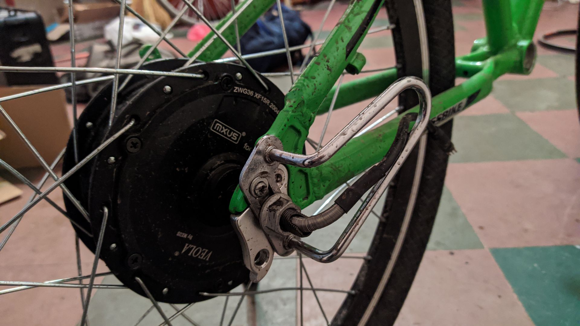

Слабое место (провод колеса) прикрыл таким вот реликтом, оставшимся от первого вела, заодно укрепив им один дропаут. Левую сторону укреплю понадёжнее. Как только доберусь до фрезерного станка.
IMG_20210122_231744_1[1].jpg [ 227.33 КБ | Переглядів: 5802 ]

Супер! Только усиление делается не абы-чем просо наложенным сверху, а точно подгнанными усилителями дропаутов с нормальным плечом нормально закрепленным (болтик м4 как-то хлипенько выгялидт).

Без допомоги педалів на старті та підйомах акомулятор швидко розряжається .Встановити повноцінний багажник купити двух сторонню сумку на багажник і буде куди положити акомулятори хоча спец бокс в рамі {!_!} ,а підсилювачі дропаутів обов'язково.

Яка там управляємость ,це просте вело з алюмінієвою рамою і якщо буде іздити 40 км то рама може зламатись та навіть і на 20км попадаєш в невеличку вибоїну то здається що вже прийшов пушний звірьок з півночі .Також мхус 15 на старті буде розбивати дропаути тому пісилювачі обовязково.
