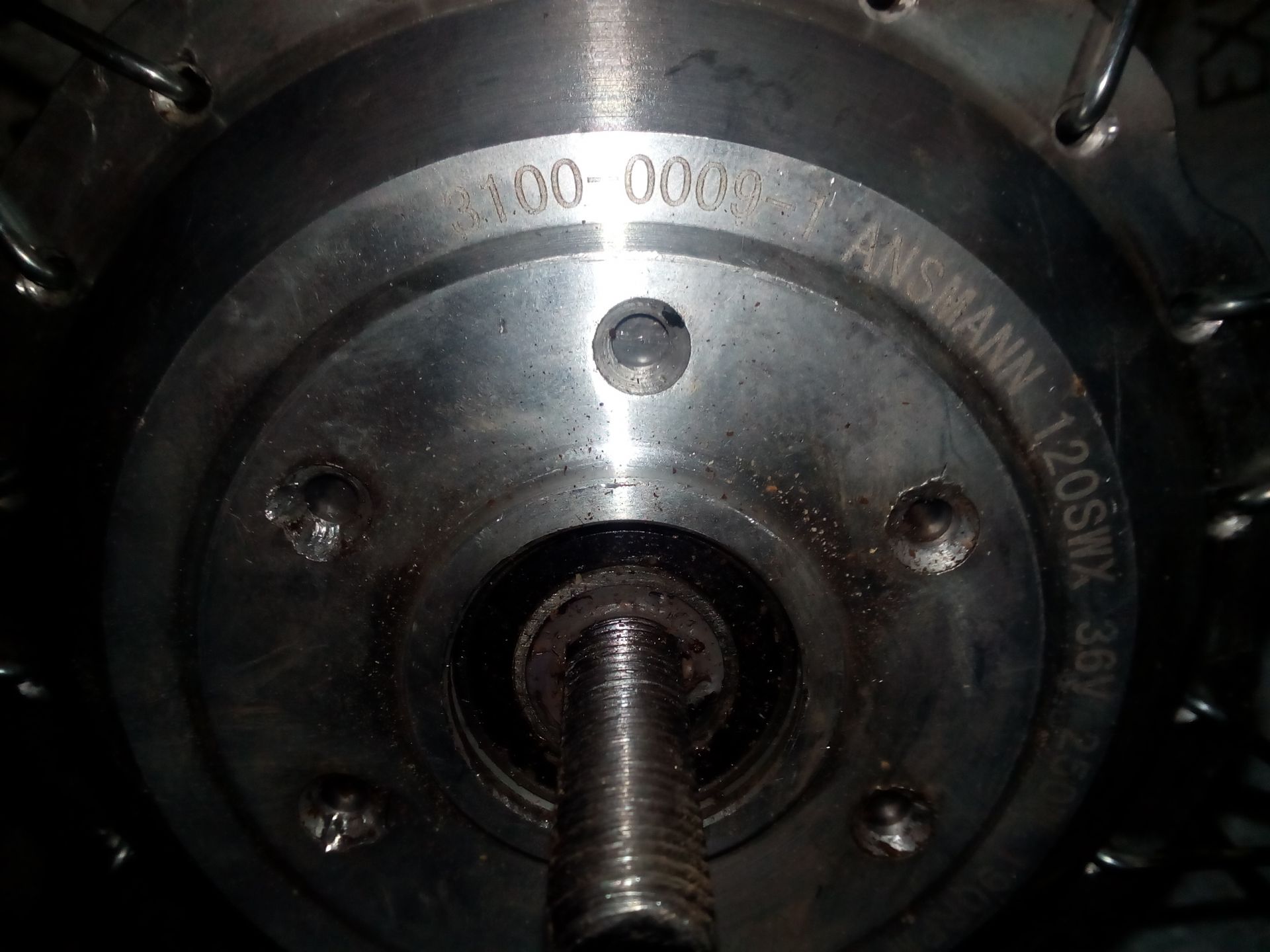

Так,опять проблема!),не могу снять крышку,кто знает она откручивается и в какую сторону,или отковырять,но там реально некуда зацепить!уже пробовал и выстукивать с обратной стороны по оси,и вставлял болт в дырки от болтиков,и тоже подстукивал,не хочет и все !
IMG_20210310_192733.jpg [ 224.11 КБ | Переглядів: 13529 ]
IMG_20210310_192712.jpg [ 342.14 КБ | Переглядів: 13529 ]

Так а его разве не нужно разспицевать перед разборкой? Признайтесь, сколько вы отдали за этот геморой?

Звідки: Львів
Дякував (ла) 9 Подякували 34
та сама проблема на німецькому форумі
https://www.pedelecforum.de/forum/index ... auf.67359/
Тут є фото приспособи як розкрутити https://www.pedelecforum.de/forum/index ... ost-534187
Двигун в розібраному стані
https://www.pedelecforum.de/wiki/doku.p ... or:tongxin
