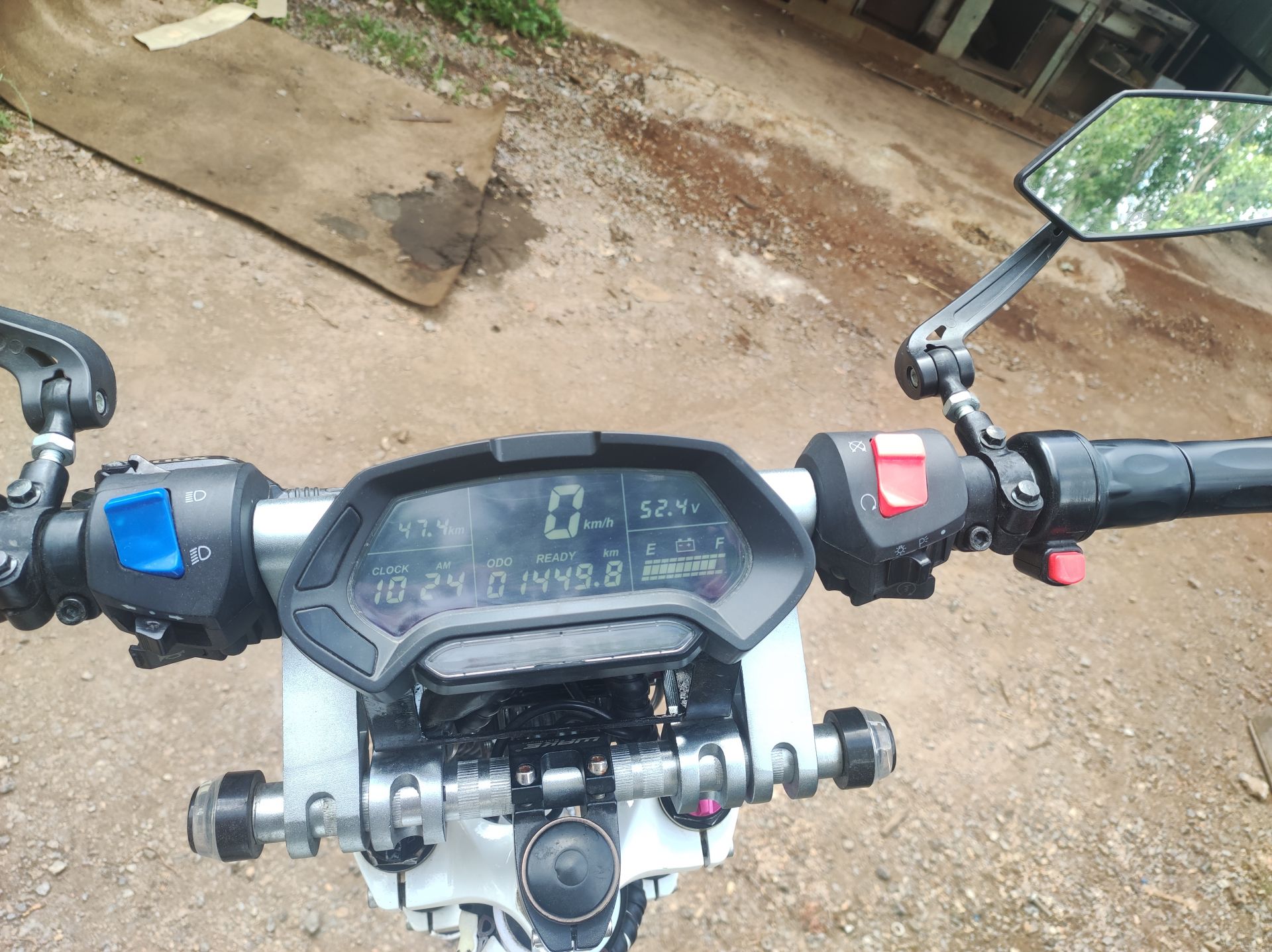

Купил на али универсальный дисплей SIA ECOSYS CT-22(еще зимой).С настройками вообще-жесть.Немного информации накопал на штатовском форуме,а потом по GPS и методом перебора показаний настраивал скорость и дистанцию пробега.Универсальных настроек нет.Под каждый транспорт надо подбирать свои,а в общем-работает нормально.Цифры даже на солнце-читабельны.Считывание идет от датчика холла.

Гарна річ {!_!} Я раніш подобний придбав(тільки простіший)...через деякий час загальний пробіг в км пропав :(

Звідки: Ukraine
Мій електротранспорт: enduro stayer
Я тільки відображення поворотів,світла і т.д -не підключав.Там напруга 12v,а я все підключив по 48 вольтах-не хотів гратись заради пари світлодіодів на дисплеї).Повороти завжди перед очима,а остальне все по переключалках видно)
