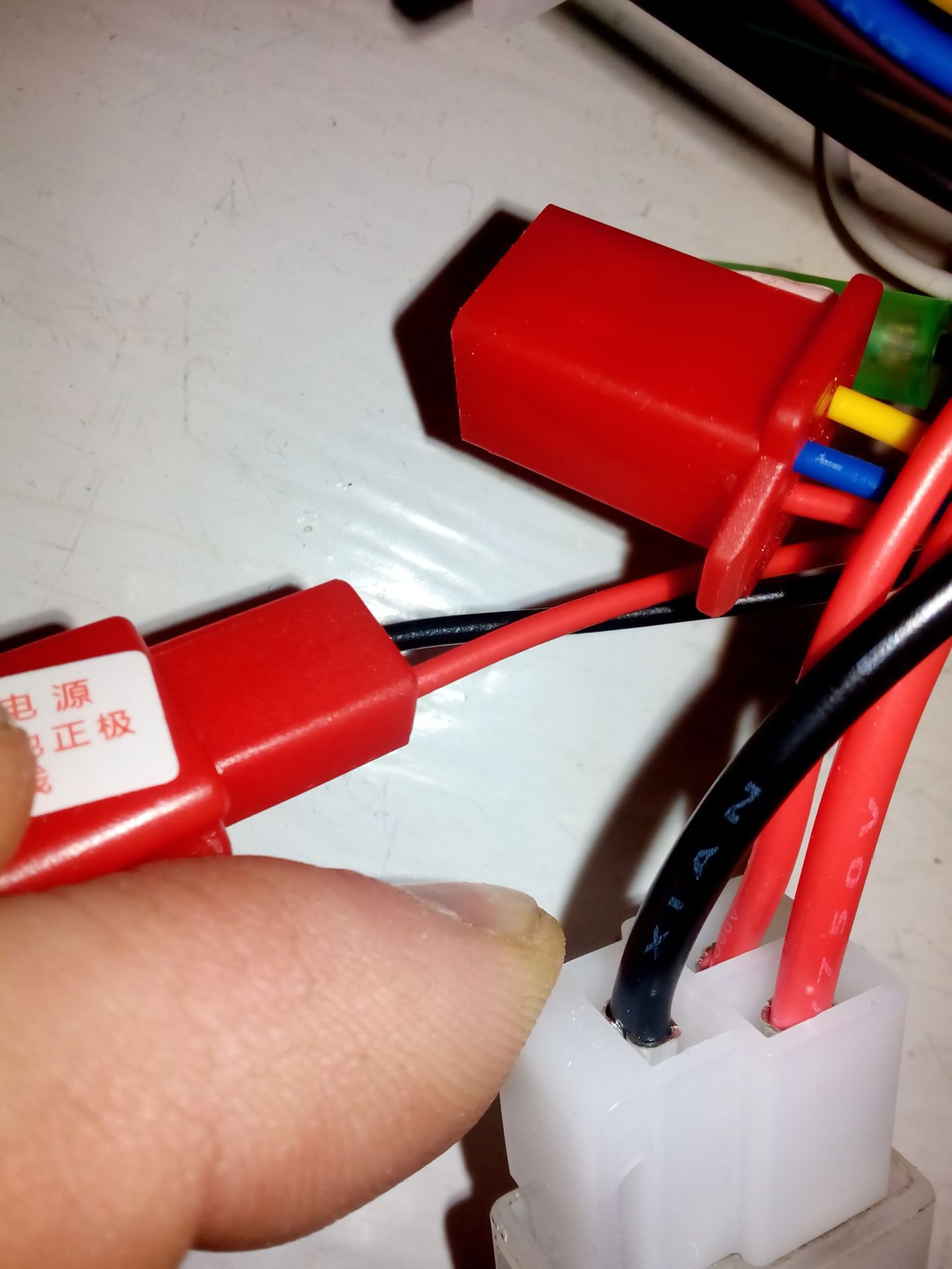

Народ,підкажіть,придбав китайконтролер,маю ручку газа від іншого,ось фото,якщо вірно розумію,то мій трьох піновий на сам газ(чорний-мінус,червоний-плюс,білий-сігнальний)а ординарний зелений в мене був на світлодіоди на рівень акума,то тут він також на білому?а то продавець з олх через фотоперевод каже що там в білому піну на газ і на тормоз

Зелений дріт - газ, білий дріт - тормоз (низького рівня).

Так,добре,то білий викидаємо,а зелений з білого піна до білого провода з мого чорного піна,а куди тоді зелений провід з чорного на рівень заряду?
На + батареї живлення.

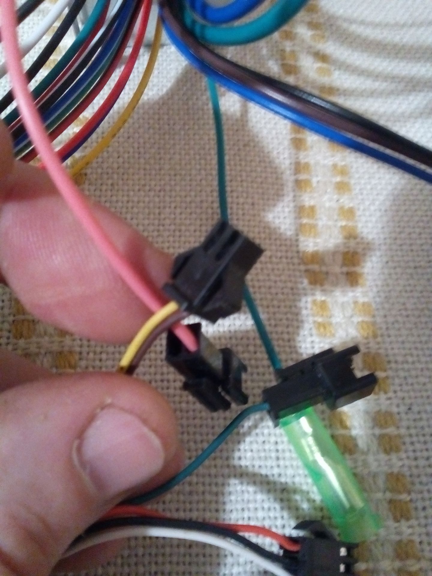

,а якщо я цей зелений з ручки тай підключу до цього зеленого з контра(він на лсд і т.п.),а круїз з ручки двохконтактний на одноконтактний з контролера?

Егорка писав(ла):
Егорка писав(ла):
Круїз з ручки одним контактом на мінус (любий чорний) іншим до провода від контроллера.
Зелений з ручки(світлодіоди заряду), до +батареї живлення, після кнопки подачі живлення на контролер.

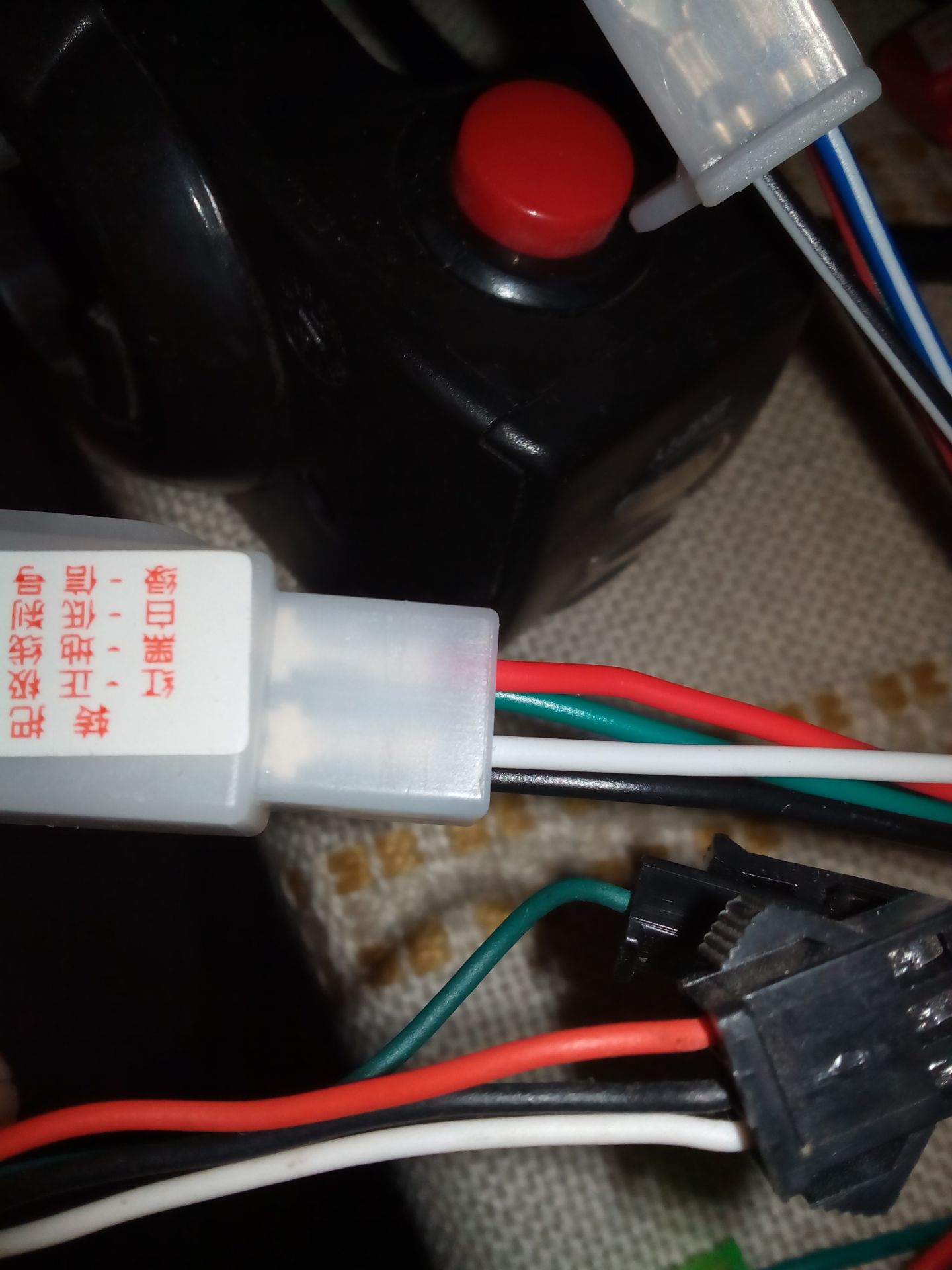

То можна використати чорний з фішки для сігналізації,а зелений з ручки до фішки від акума та ключа контролера?

Егорка писав(ла):
Можна й так.
Або чорний можна той самий що і до "газу", чи до любого іншого чорного.
Зелений(рівень заряду), до тонкого червоного що в колі живлення контролера (фішка живлення).
Цей тонкий червоний також до одного контакту вимикача живлення, інший контакт до товстого червоного.
Тоді індикація стану батареї, буде світитися тільки після подачі живлення. (Кнопка, ключ вкл.)

Ну я схоже підключав іншу ручку з вольтметром та замком,то там крім трьохконтактного піна газу,були жовтий та голубий,то вони кинулись в розрив тоньшого червоного від акума,жовтий на вольтметр до плюса акума,голубий в сторону від контра,а чи можна використати кнопку круїза як ключ на світло якесь,наприклад?
